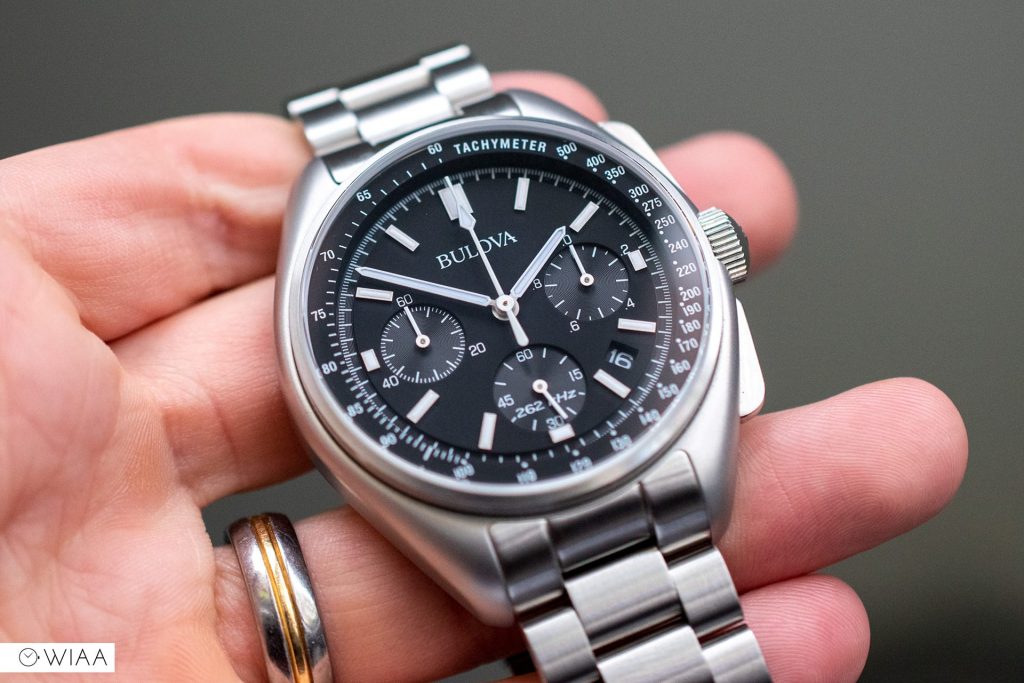

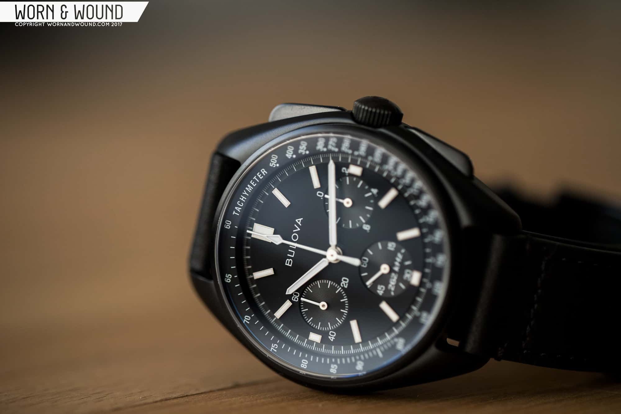

De Bulova Lunar Pilot second hand beweegt ook twee keer per seconde. En aangezien het een small second is valt het niet eens op dat het Quartz is.
