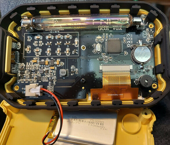

Dat is overduidelijk, buis zit rechts.

Dan zal de gevoeligheid hoger zijn aan de rechterzijde vermoed ik.
Ik zal morgen nog eens een extra controle uitvoeren voor de zekerheid.
Het is hoofdzakelijk de printplaat met elektronica die deels de laag energetische gamma straling tegen houdt. Je zult ook merken dat het dosistempo aan de achterzijde van het horloge lager is dan door het glas, het metalen deksel schermt ook al deels straling af.
Ik leen even een foto van @MartijnV waarbij je duidelijk kunt zien dat je het gevoeligst meet aan de zijkant en dan boven de printplaat uit zodat er enkel plastic tussen de GM telbuis en het horloge zit.
