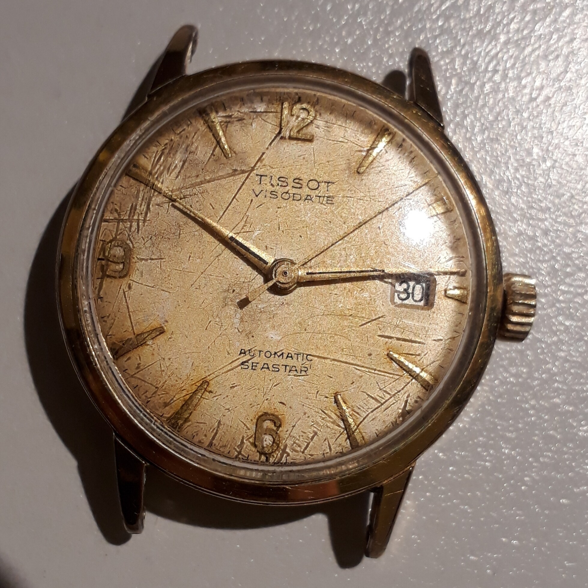

Eens, al hoeft ook niet elke fhf 96 van de ondergang gered. Maar zeldzame uurwerken moeten zeker bewaard. Ik heb zelf bijvoorbeeld deze radium rakker liggen; wijzerplaat is te ver heen en de kast krom en versleten dus dit horloge is het bewaren niet waard. Er zit alleen een Tissot 28.5R-621 in en onderdelen daarvan zijn schaars. Dus eigenlijk wil ik hem slopen om het uurwerk te redden. Maar of ik er zelf zin in heb weet ik niet dus misschien verkoop ik hem wel weer als geheel; mag een ander het doen :thinking:

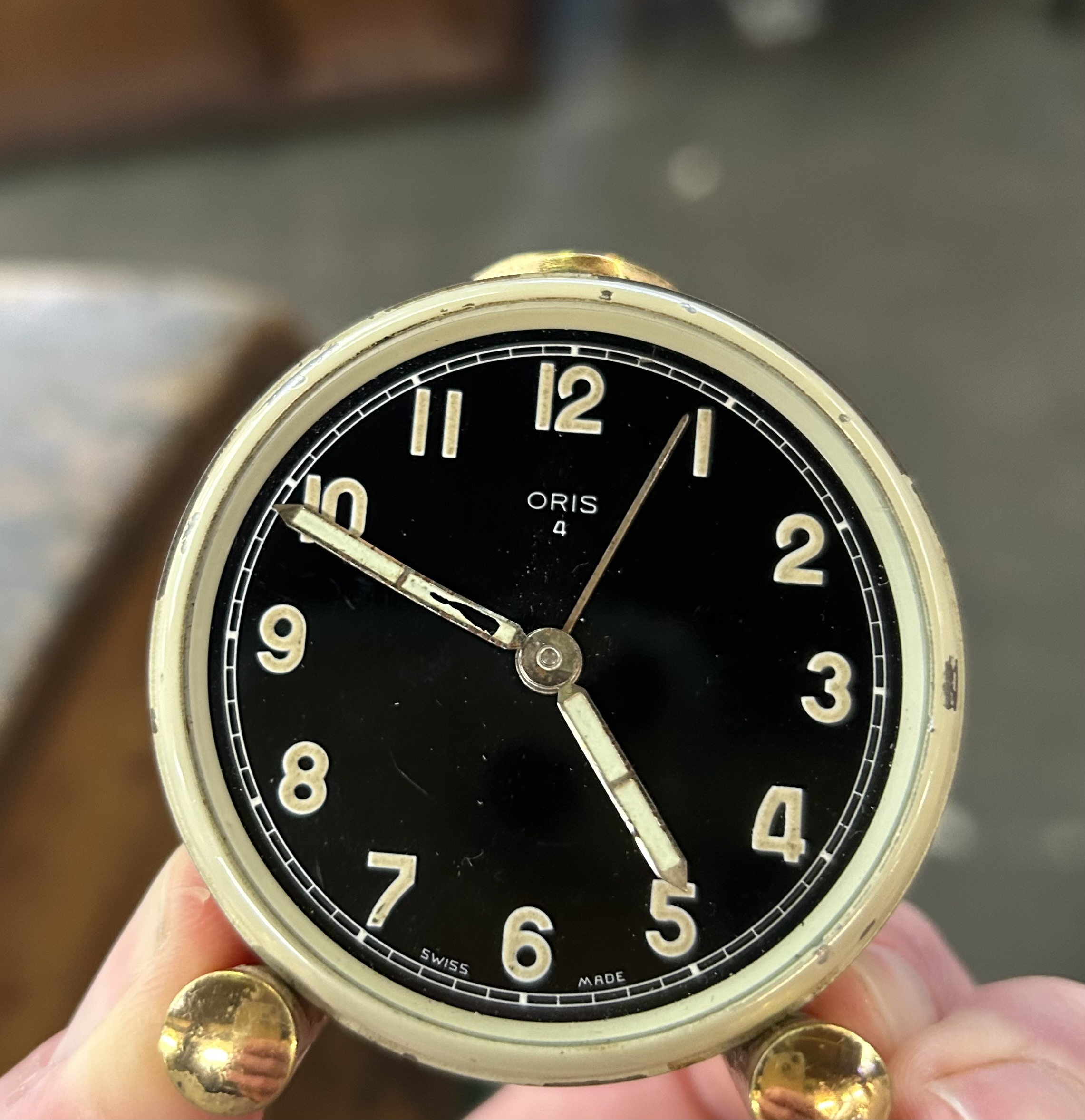

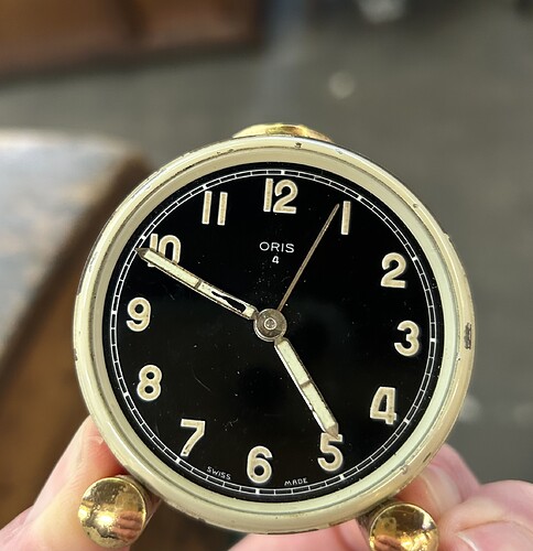

Toch ook even een vraag hier. Heb deze alarmklok zien liggen in een vintage winkel. Er zit geen glas meer op. Omdat ik daar verbaasd over was raakte ik de wijzerplaat aan. Dom, meteen daarna realiseerde ik me dat dit waarschijnlijk radium is.
Weet dat je om het zeker te weten een geigerteller nodig hebt (heb ik zelf niet). Denken jullie ook dat het radium is? Dan moet ik die winkel gaan waarschuwen. En @fdpg1963, kan ik zelf nog dingen doen? Heb uiteraard m’n handen gewassen erna.
Goed dat je het je meteen realiseerde! Als je je handen goed gewassen hebt is er niks aan de hand.
Echt belangrijk dat je de winkel waarschuwt! Linke soep dit, vrijwel zeker radiumverf.

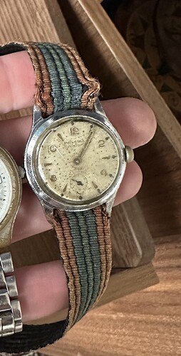

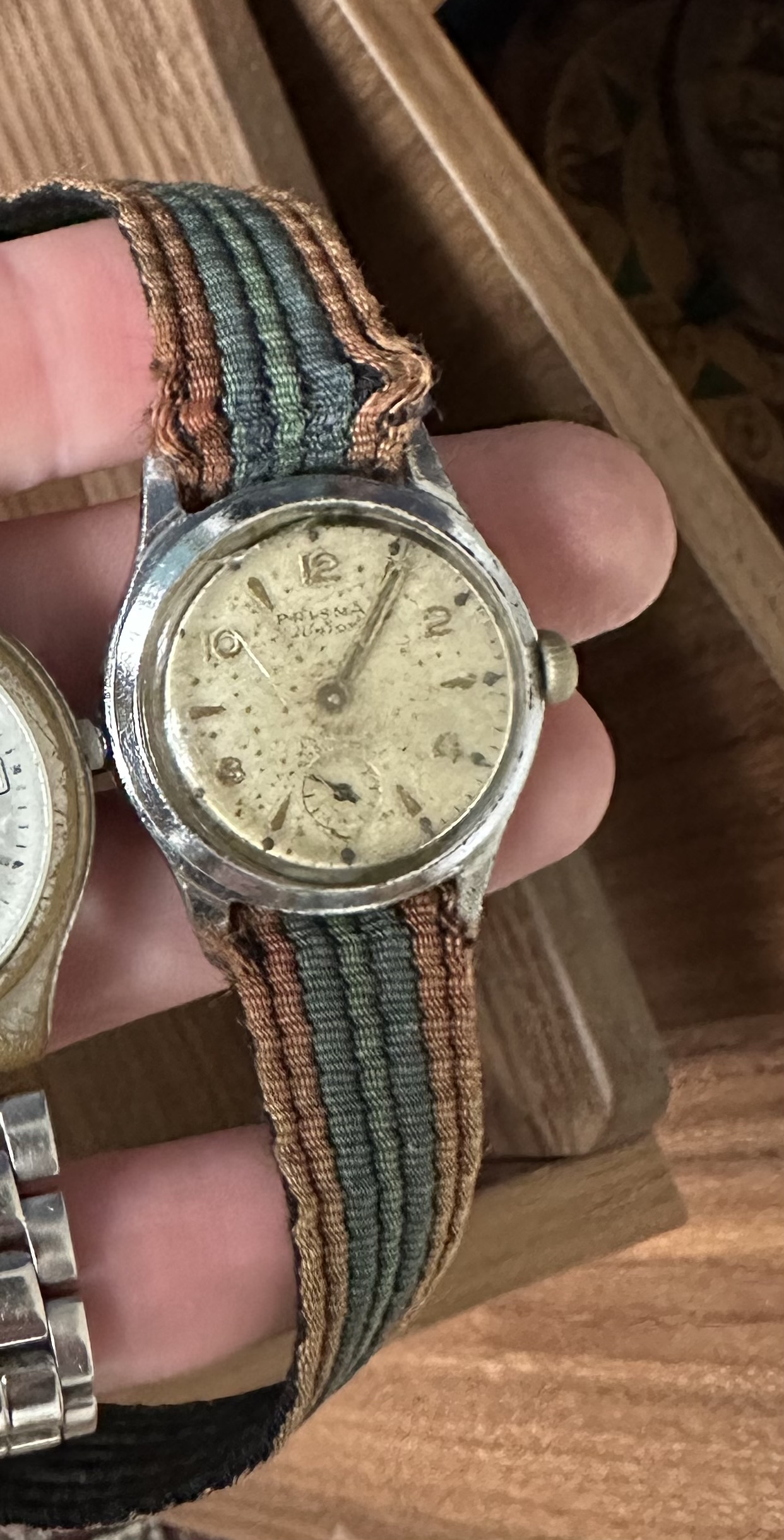

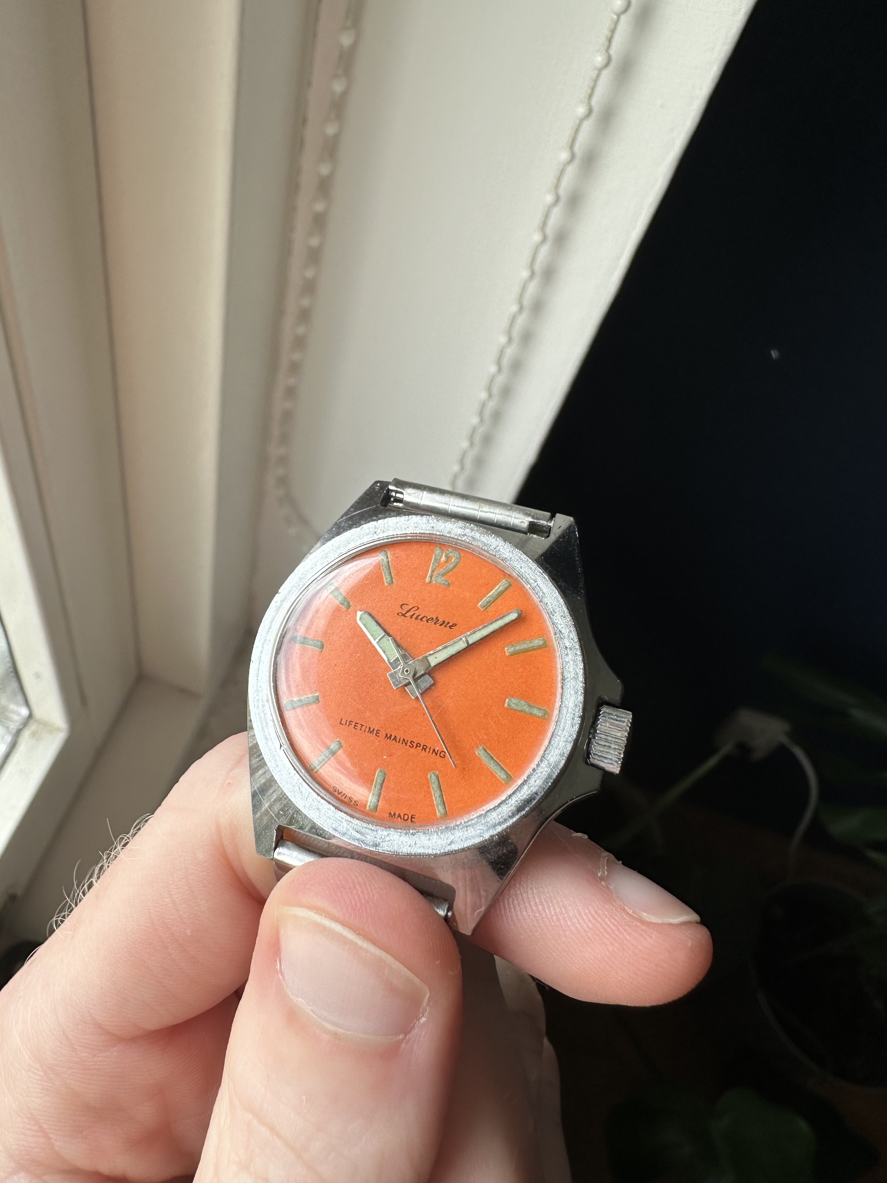

En lijkt een van deze 2 radium voor jullie op het zicht?
Geeft hij überhaupt een microsievert waarde? Er is namelijk altijd sprake van achtergrondstraling. Bij mij iets van 0,10 (en bij de betonnen muur 0,14). Zo nee, dan zou ik het niet vertrouwen.
Eerste lijkt ooit opnieuw lume gekregen te hebben. Bij radium zou ik bij een oranje wijzerplaat iets van een burn verwachten. Tweede lijken mij de stippen wel radium. Wijzers zijn leeg?
Zou een check doen bij iemand die ook een geigerteller heeft. Welke regio zit je?
wijzerplaat van de tweede (lichte plaat) lijkt mij opnieuw opgemaakt. Als dat na 1960 is gedaan is er een grote kans dat het geen radium meer is.
