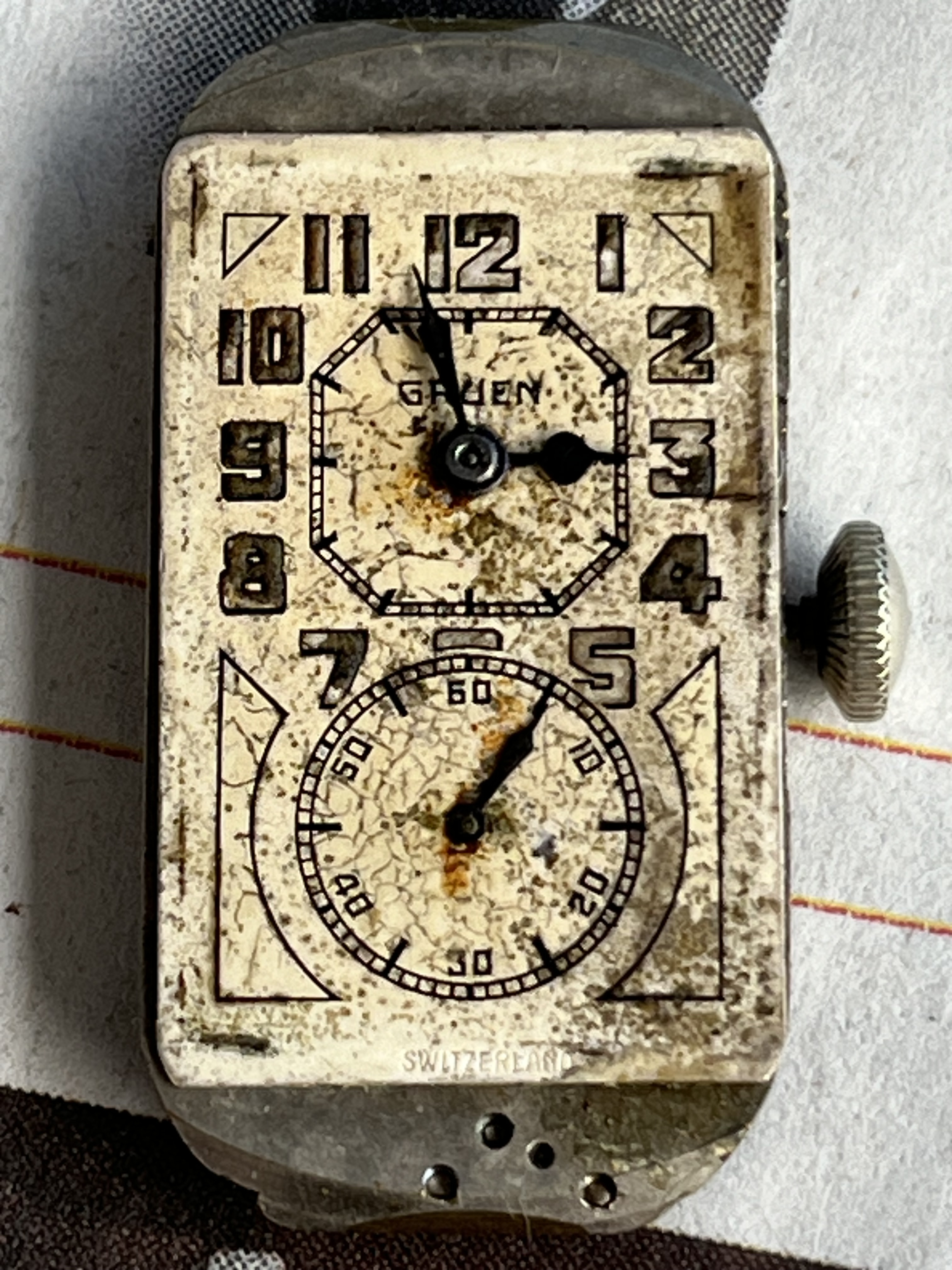

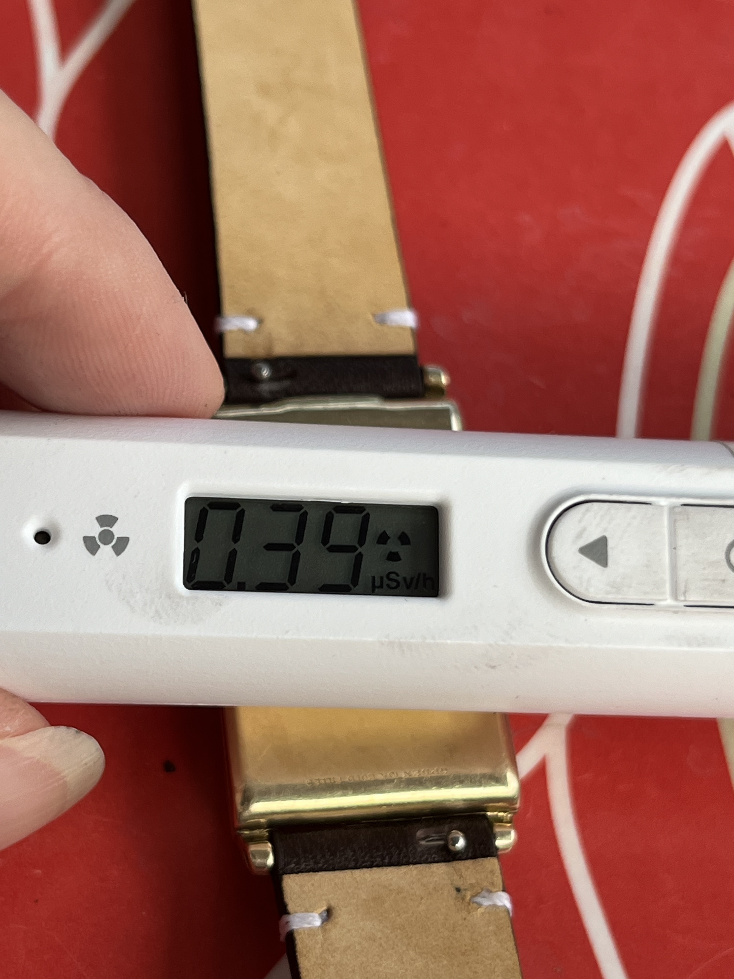

Kijk, mijn dank is groot! Ik heb apparaat nog eens goed uitgezocht en de buis blijkt aan de linkerkant te zitten. Wanneer ik de linkerkant op het tweede horloge (met de stippen plaats) slaat hij uit. Niet ver (denk ik), naar 0.50 usv/h. Er zit ook een kleine barst linksboven in het glas. Kan zo’n dosering kwaad? Ik ga hem in ieder geval niet meer uiot elkaar halen, maar wat moet ik hier verder mee doen?
Bij de oranje gebeurt er niets, dus ik denk dat die okay is dan. daar blijft hij inderdaad tussen de 0,1 en 0,16/0,18 hangen.
Bij wat langer laten liggen slaat hij uit richting 0.8 en begint het apparaat te piepen, dus ik denk dat ik hem weg ga doen :joy:
niet nodig, dit is erg laag

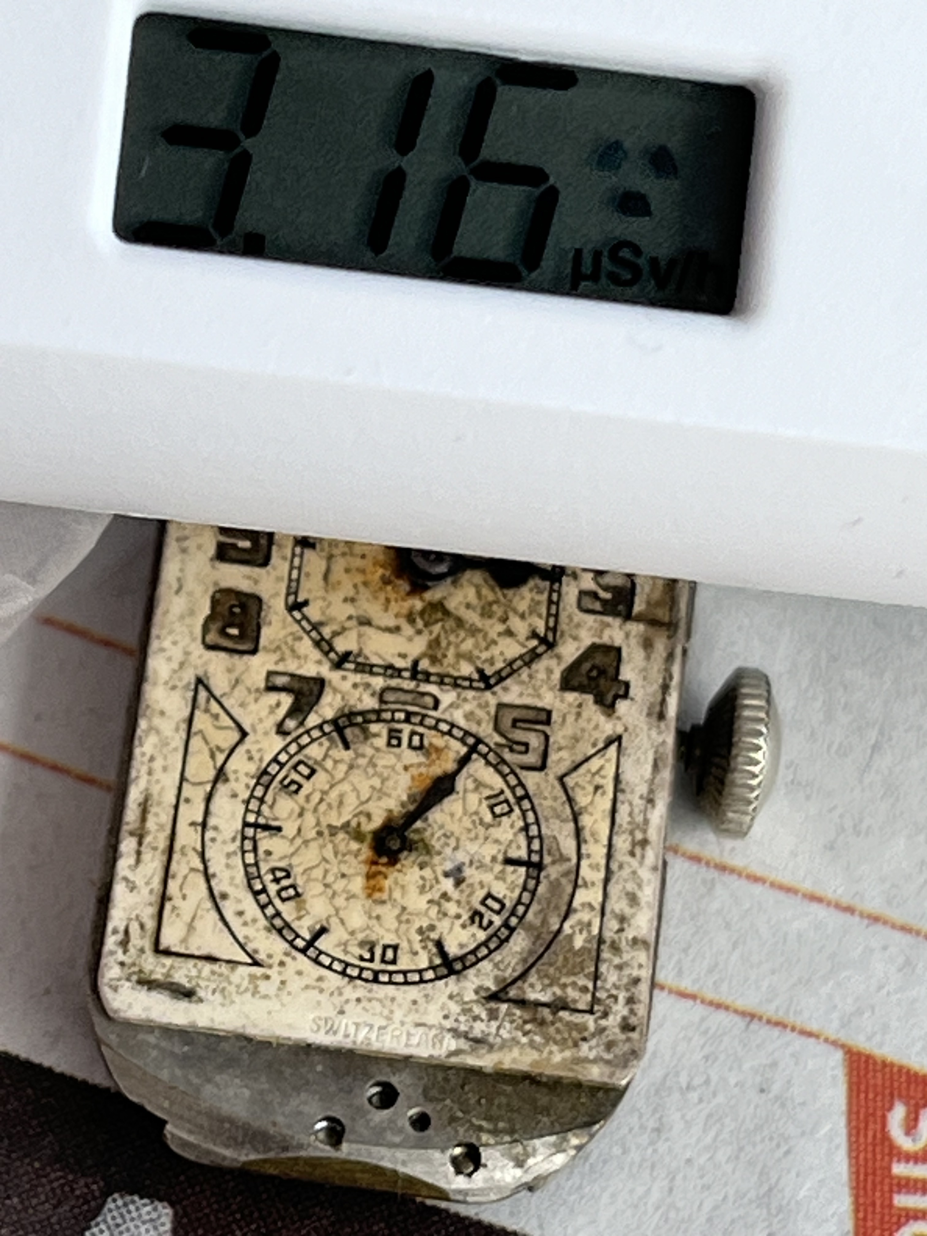

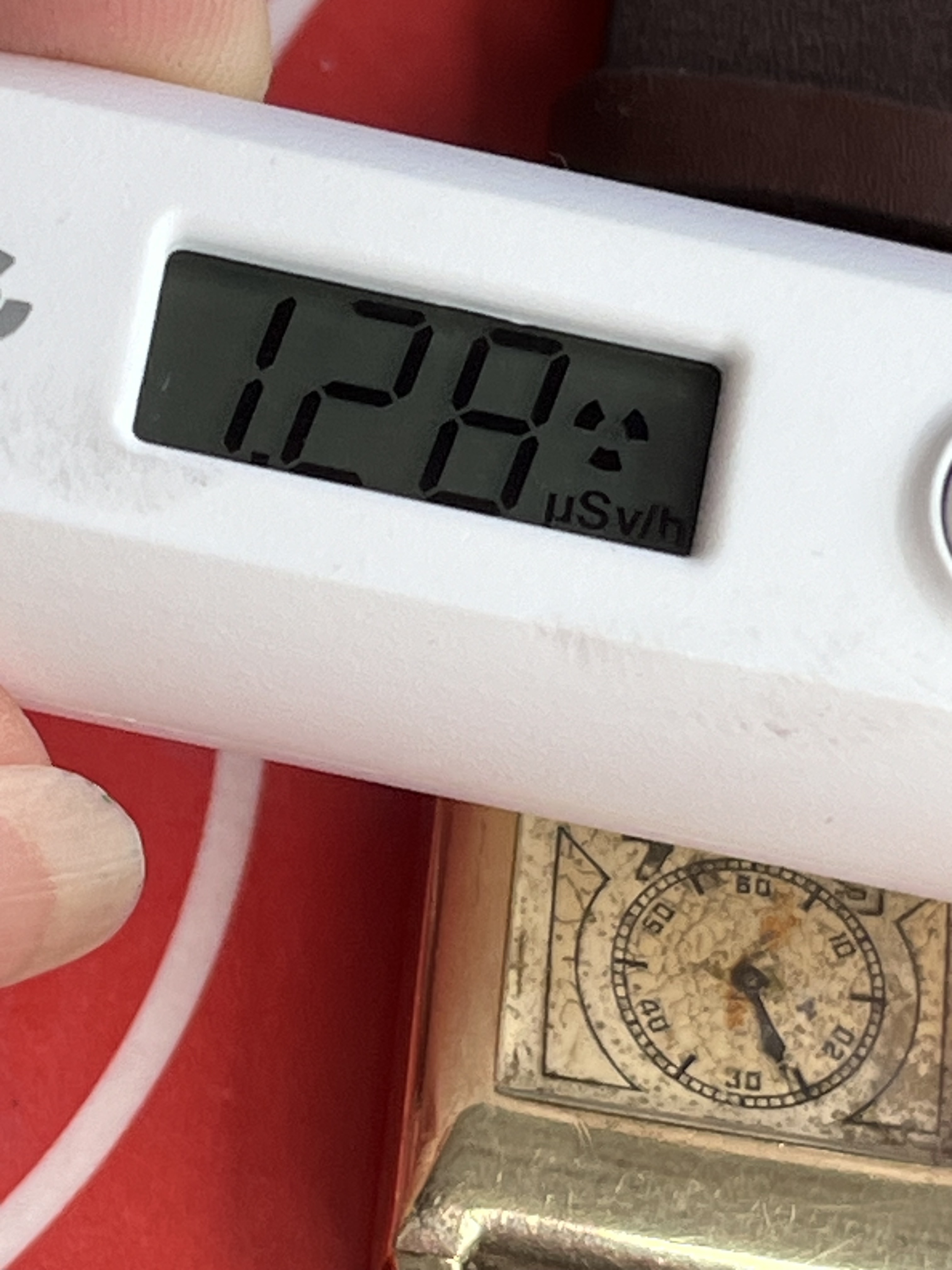

Even een voorbeeldje wat het voor verschil maakt of het uurwerk in of uit de kast is.
Los uurwerk met 100% verdachte nummers:
Meet ik zoals verwacht radioactiviteit met mijn metertje. Die zou flink hoger geweest zijn als er nog radium wijzers op had gezeten.
Zit het dan in de kast, dan zit het rond de “piepwaarde” van mijn meter.
Meet je dan aan de achterkant, no worries at all.

Je meet hier enkel gamma straling. De horloge kast houdt inderdaad een deel van de gamma straling tegen. Zelfs van 3,16 uSv/h hoef je niet wakker te liggen tijdens het dragen van een horloge.
