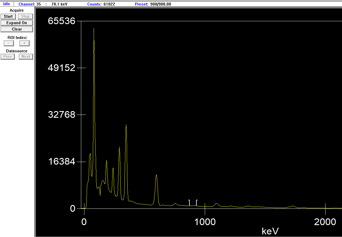

Om het wat duidelijker te maken heb ik even een horloge met radium wijzers dat ik op werk voor demonstraties heb, op een LaBr3(Ce) scintillatie gamma detector gelegd zodat je kunt zien hoeveel gamma’s er uitgezonden worden met welke energieën in keV. Het zijn er aardig wat en de energieën lopen op tot ruim 600 keV waar de GM teller geen enkele moeite mee heeft.
