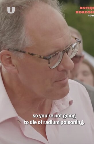

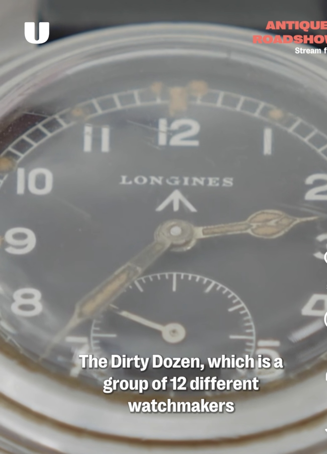

Kwam een leuke longines ‘dirty dozen’ voorbij bij de antique roadshow
Maar wat de beste man daarna zei…
Met als toevoeging.
Gelijk dood zou je er inderdaad niet van gaan, maar om nou te zeggen dat t Radium weg is en daardoor ook het gevaar…
Duidelijk geen kennis van zaken of hij wilde gewoon verkopen.
Het gevaar is en blijft, ook als de verf geen licht meer geeft. Het is niet het radium-226 dat licht geeft…
En nee, je gaat inderdaad niet meteen dood…

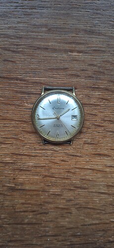

hier maar van afblijven dus ?
Moeilijk te zien, gewoon meten. Want het zou ook tritium kunnen zijn en dan kan hij wel open.
Heb je een GM teller?
Nee, maar wel al bezig met bestellen. Ik dacht dat die veel en veel duurder waren.
