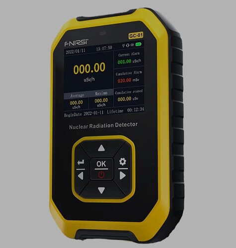

Voor de opkomst van AliExpress waren ze inderdaad duurder. Wat heb je besteld?
Ik dacht aan deze, iets meer dan drie tientjes. Maar als je een goede tip hebt… graag
Komt wel goed. Voor hobbyisten zoals ons is de precisie niet zo belangrijk - we willen weten of iets gevaarlijk is of niet, we doen geen labo metingen waar het exacte cijfer uitmaakt.
Zolang het toestel alle nodige soorten straling kan detecteren is het nuttig. @fdpg1963 weet wel wat het ding moet kunnen. :v:
Prima keuze! Telbuis zit bij deze aan één van de twee zijkanten dus altijd aan de juiste zijkant meten (daar waar je de hoogste waarde meet). Achtergrond is altijd 0,1 a 0,2 uSv/h

bij de weg, ik heb ook zo’n ali-sievert-o-meter gekoopt.
maar hoe kun je zo’n ding testen als je geen radiumhorloge bezit?
Als je 'm aan zet zal hij 0,1 a 0,2 uSv/h aangeven, achtergrond straling. Testen kan alleen met iets dat echt radioactief is zoals een horloge met radiumverf, een rookmelder uit de jaren 90 met Americium-241 bron of iets met uranium zoals uranium glas of een plateel vaasje met goudkleurige uranium verf.

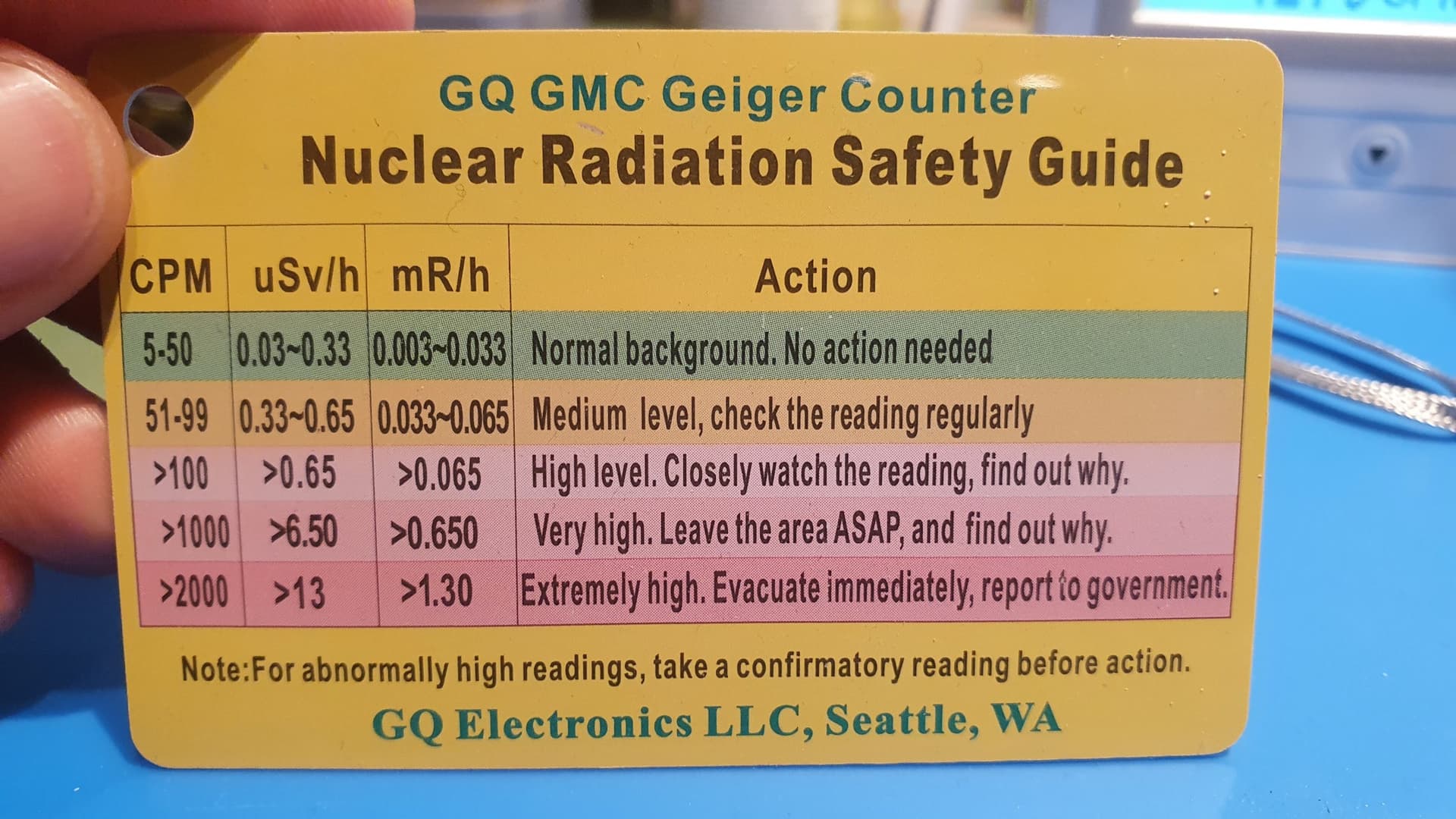

@fdpg1963 6000 cpm, hoeveel microsievert is dat ongeveer? AI zegt rond de 33. Klopt dat?
Kan kloppen.
Hoereveel dus. Niet iets dat je naast je balzak wil hebben, zeg maar. :sweat_smile:
