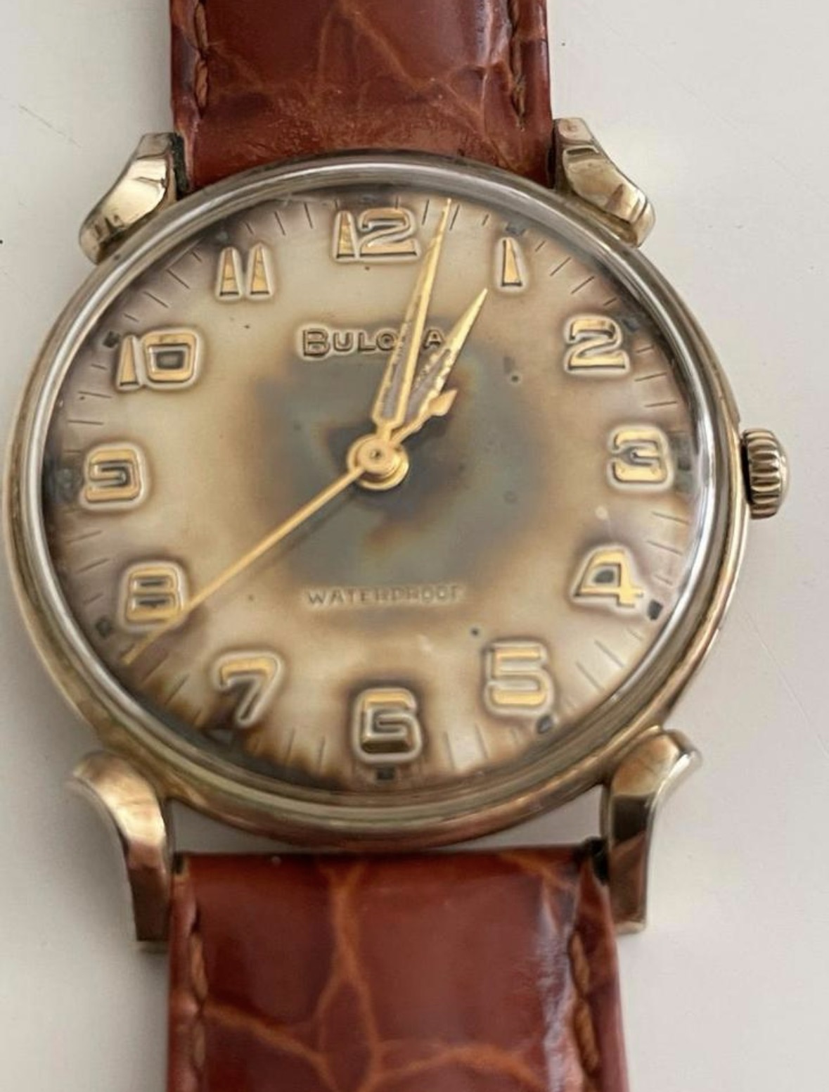

Deze staat op MP :grimacing:
heeft een flinke radium burn zo te zien.
Hoeft niet per definitie te betekenen dat hij heel erg radioactief is. Kan misschien ook slechte lak zijn die heel gevoelig is voor straling :thinking:
Eens, ik heb flink radioactieve horloges gezien zonder radium burn.

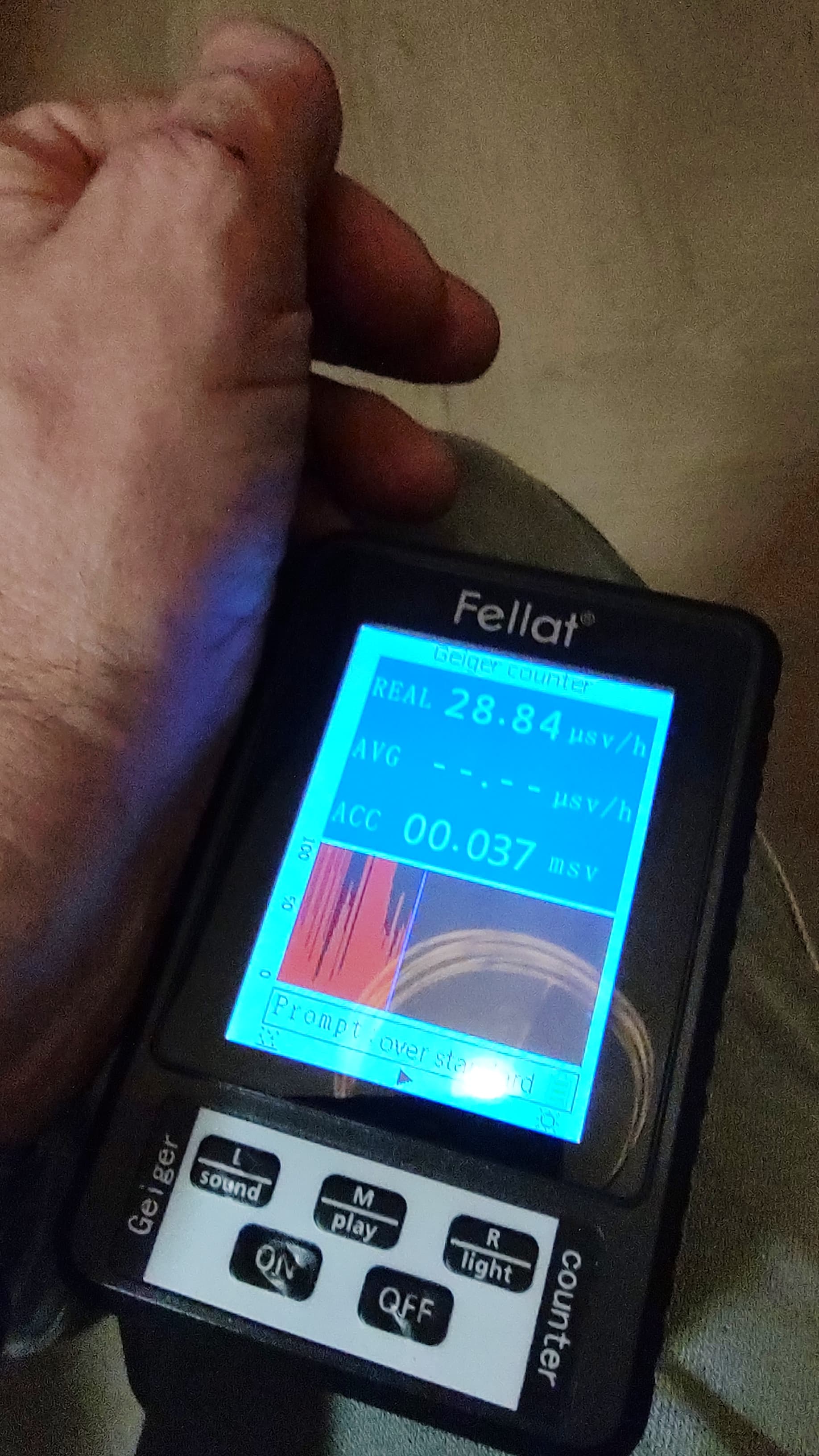

Ik wil de straling meten maar dat lukt niet!
Waarom?
Nou ik moest vandaag een botscan in het ziekenhuis ondergaan. Daarvoor spuiten ze een radio-actieve vloeistof in het bloed.
Toen ik mijn metertje aanzette begon die op hol te slaan, zonder horloge in de buurt! Ik ben het zelf!
En niet een beetje ook!
Oef, dan zit je zo aan je jaarlijkse dosis; mag je geen radium horloges meer dragen :grimacing: :wink:
Waarschijnlijk Tc-99m, halveringstijd 6 uur, zou je moeten kunnen zien afnemen.
Evengoed gigantische waarde…? Ik hoop wel dat het snel afneemt, ja😁
En anders gooien we je bij Rusland over de schutting.
Zonder gekheid succes met de scan (Uitslag):pray:
Nee dit zit al inbegrepen in de 2500 uSv/h dosis die de gemiddelde Nederlander jaarlijks oploopt.
Mwa, loopt wel los. Is ook laag energetische straling. Enkel gammastraling van ca. 140 keV wat prima meetbaar is maar nauwelijks schade aanricht. Is niet voor niets zo gekozen voor diagnostiek.
Hopelijk niks ernstigs, en dat de uitslag positief voor je mag zijn.
