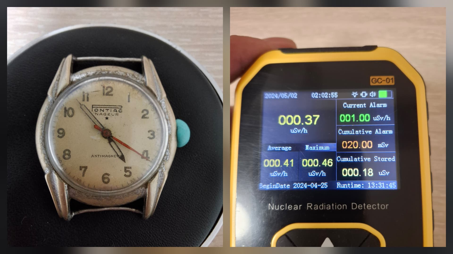

Ik heb mijn tweede horloge in bezit waarop mijn meter iets van een uitslagwaarde geeft als ik hem erbij hou.
Bij beide horloges komen de waardes niet boven de 0.46 uSv/h als ik op het glas meet.
Nu was het plan om de eerste gewoon dicht te laten en als “test” horloge te gebruiken als ik mijn meter wil checken. Deze Pontiac zou ik graag wel openen om te kijken wat er inzit en evt te repareren.
Zijn deze waardes nou zo laag dat dit zou kunnen of is en blijft elke raduim waarde een no-go?
De waardes zijn inderdaad laag genoeg om het horloge altijd te kunnen dragen maar ze komen wel degelijk boven de achtergrond van hooguit 0,2 uSv/h uit en openen is ook in dit geval een no-go.
Overigens: houd het horloge eens met de voorzijde beurteling tegen de ene en andere zijkant van de GM teller aan want de telbuis zit aan een van de zijkanten, alleen weet ik nooit welke. Kijk welke de hoogste uitslag geeft.
