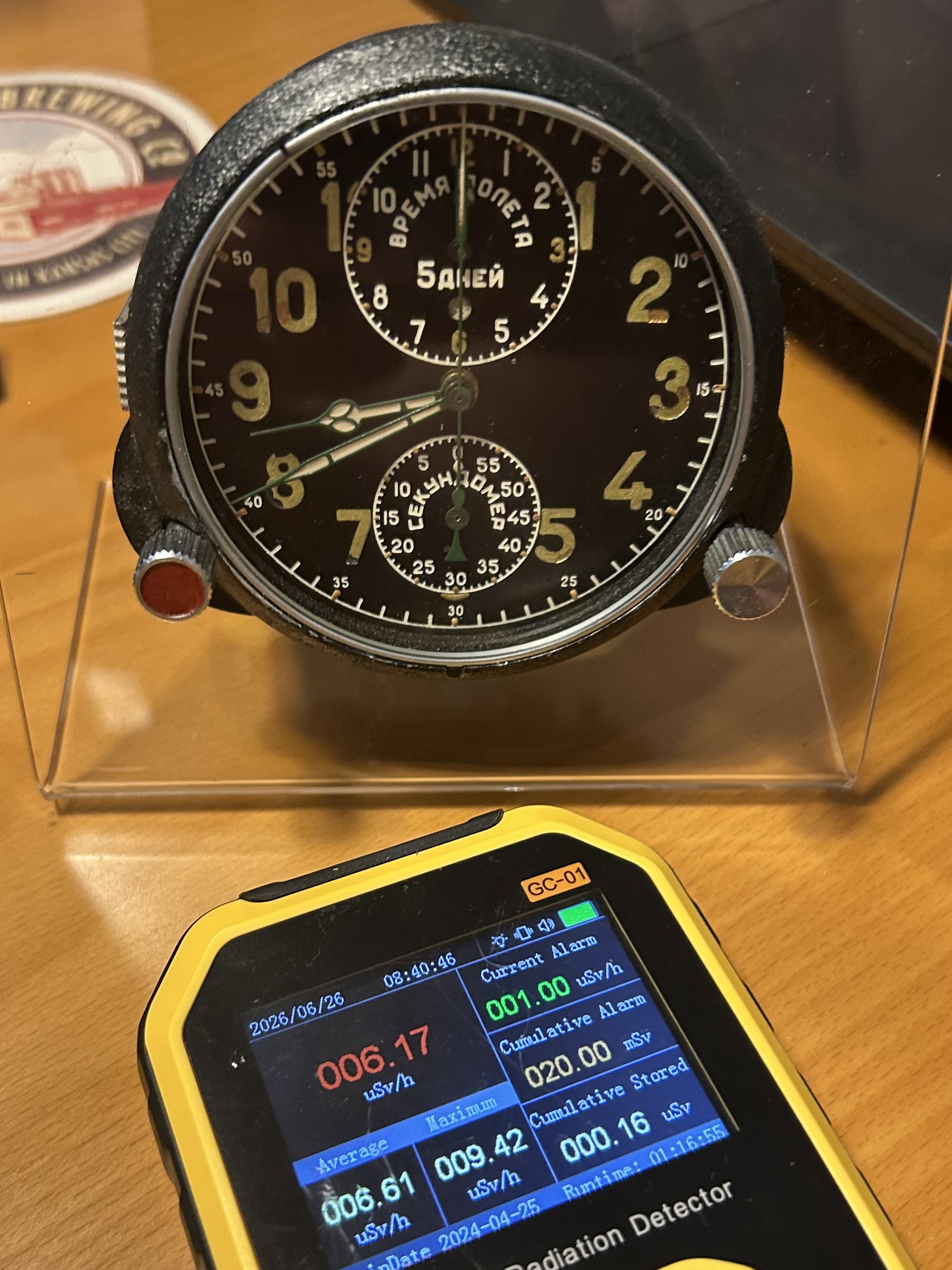

ja en de verkoper van mijn Cessna 151 stond ook heel raar te kijken toen ik mijn Geigerteller tegen het dashboard hield. :laughing:
Als ik de detector met de rechterzijde (daar zit kennelijk de sensor) een aantal seconden tegen het glas houd begint hij aardig te piepen…
Omdat jouw alarm op 1 uSv/h staat. Gaat om het dosistempo als je de rechter zijkant van de teller tegen het glas houdt. Even een minuutje laten tellen.

Ah, dank. Ik zie op een foto hierboven het alarm op 10 staan en ga er eens mee spelen. :slightly_smiling_face:
Bedankt @fdpg1963 ik heb de meter ook binnen die je hebt aanbevolen. Het bleef overal ongeveer 000.15 uSv/h. Heb geen uitschieters gevonden in mijn horlogekistje.
Graag gedaan!
Mooi, dat is een normaal achtergrond niveau.

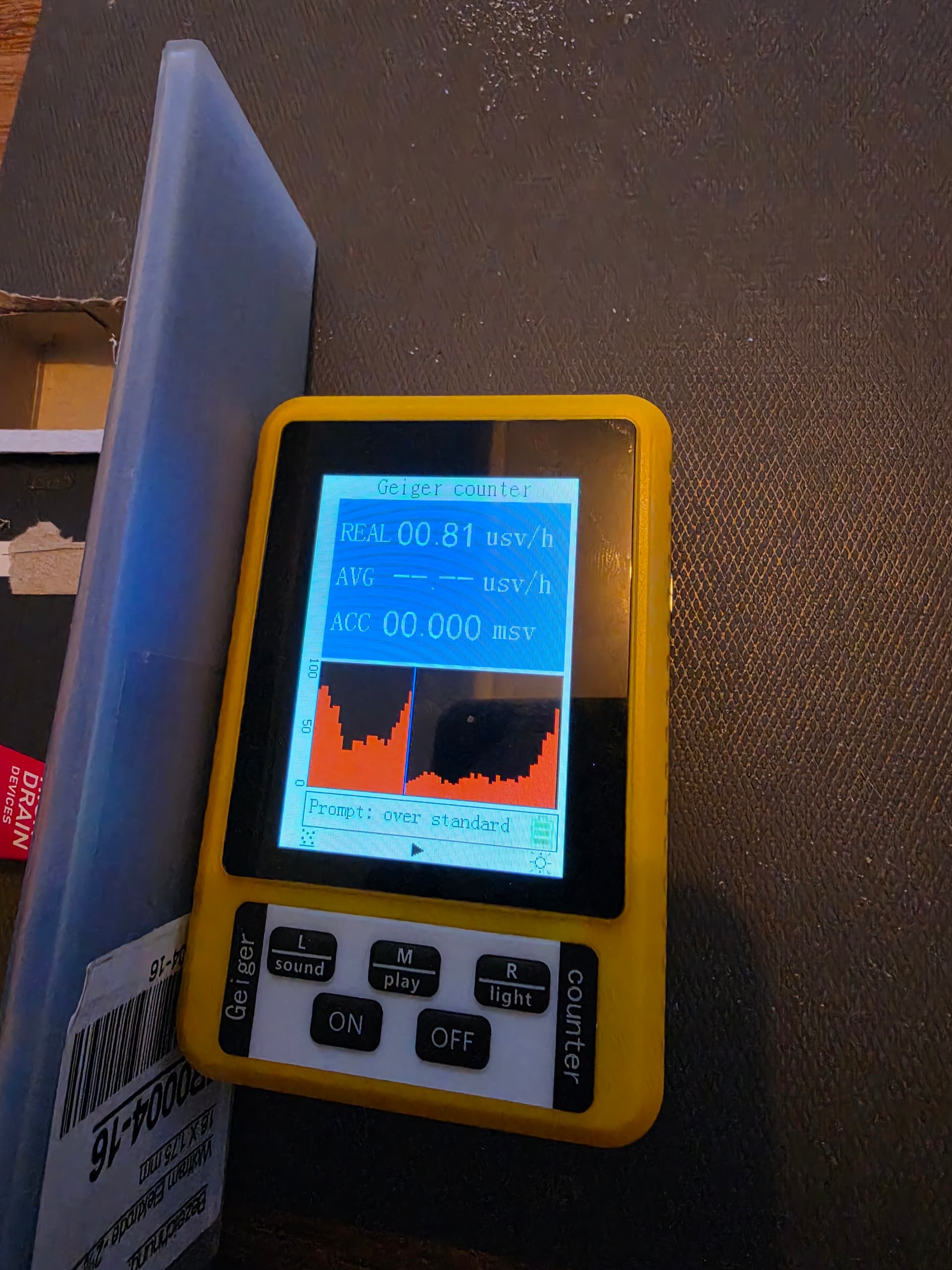

Ik las iets over oude TIG elektrodes en strontium.
En aangezien ik zo heel af en toe afgebroken zaken aan elkaar tig heb ik die dus liggen.
Meteen m’n Geigerteller eens erbij.
En jahoor, bingo.
Te weinig gelukkig om je druk om te maken, temeer omdat ik dat spul zelden in handen heb.
TIG elektrodes? Had er nooit van gehoord. Even opgezocht: bevatten soms thorium (dit element is in alle vormen radioactief). Enigzins gevaarlijk als je las dampen inademt omdat ze alfa straling bevat. Goed ventileren lost veel op. Beet pakken levert geen enkel gevaar op.

0,85 is eigenlijk best wel veel.

Valt reuze mee, in elk geval kun je ze gewoon vastpakken zonder problemen. Alleen bij de las dampen kun je alfa’s inhaleren en dat is wel een risico.
