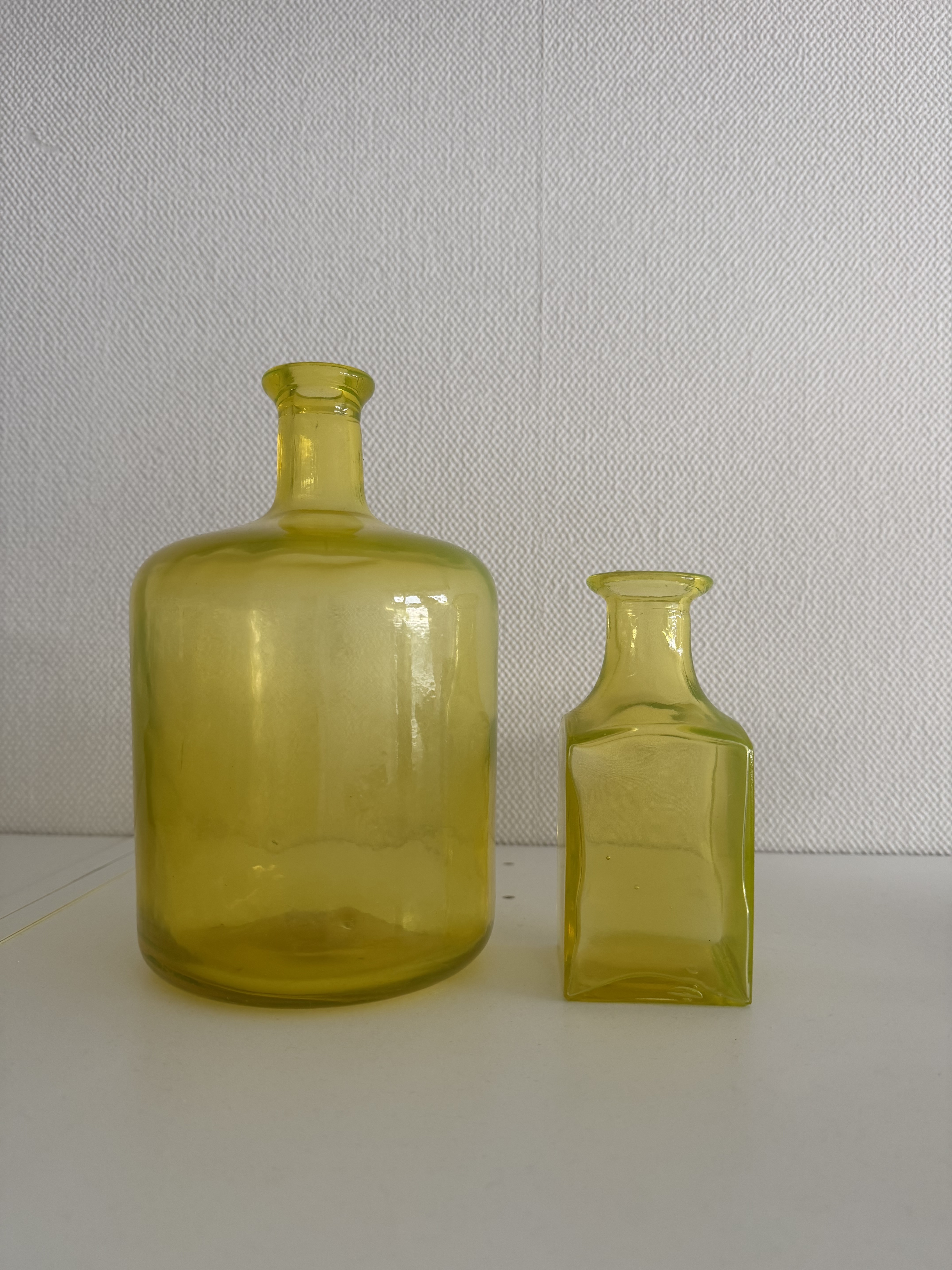

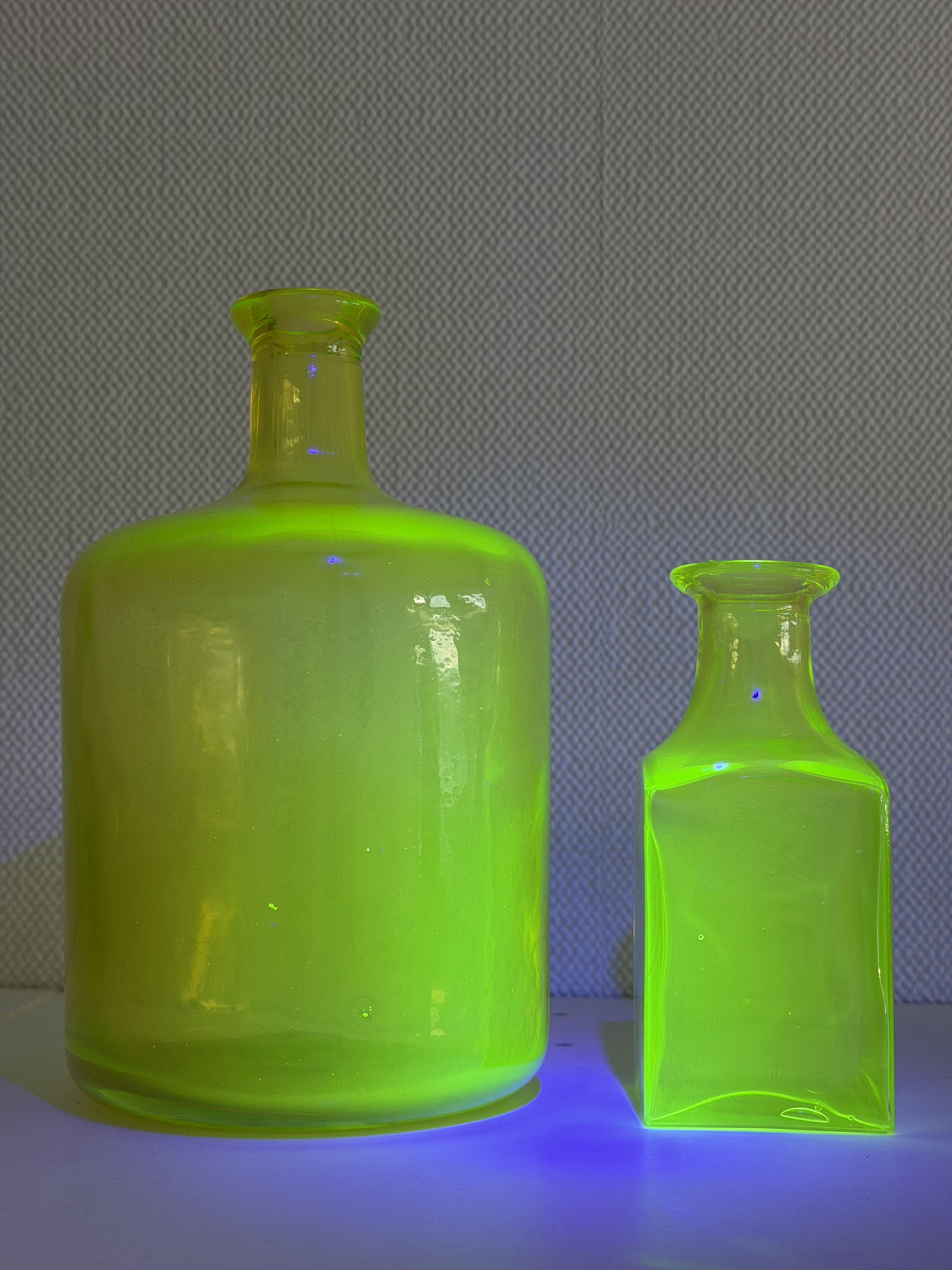

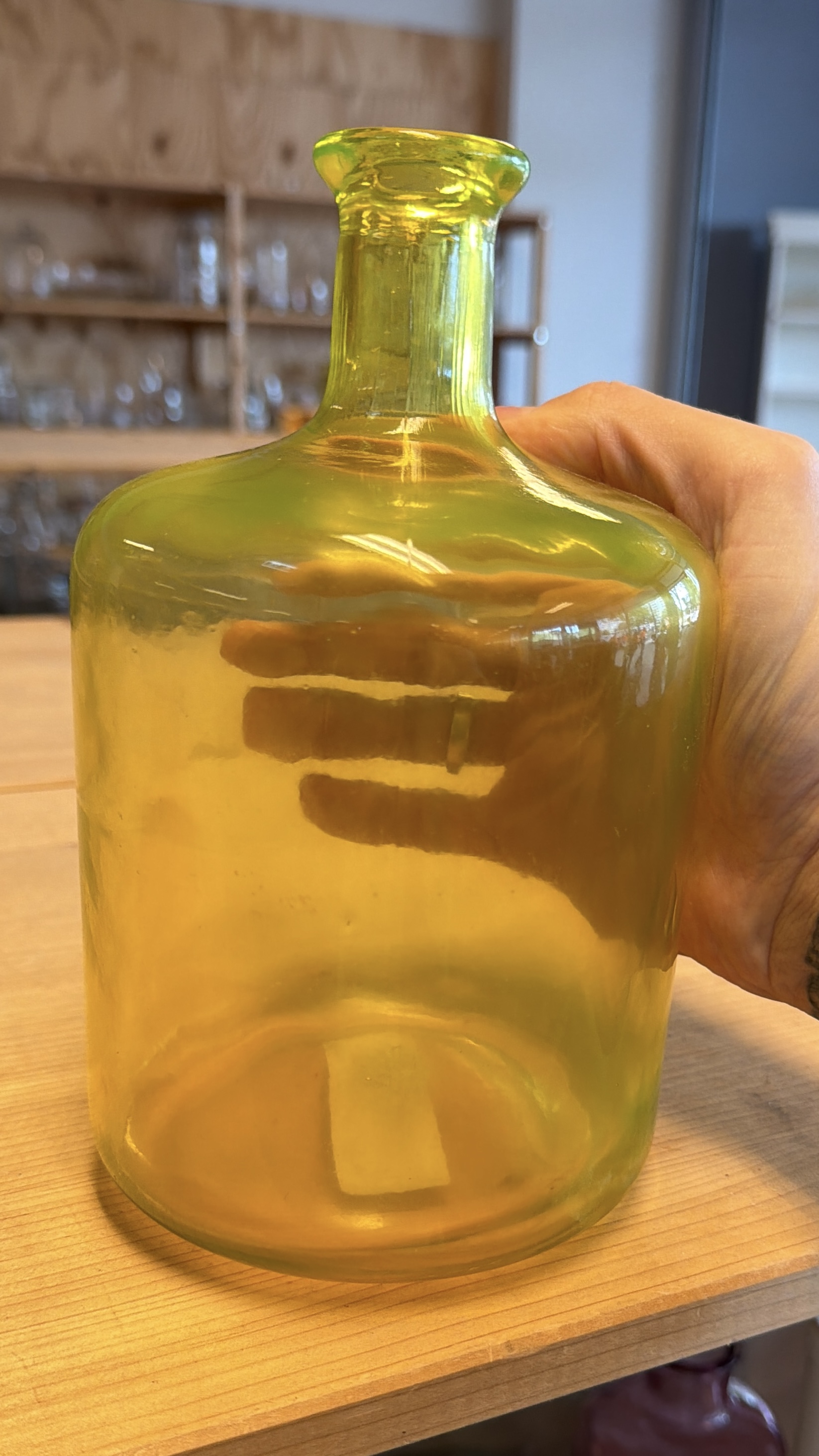

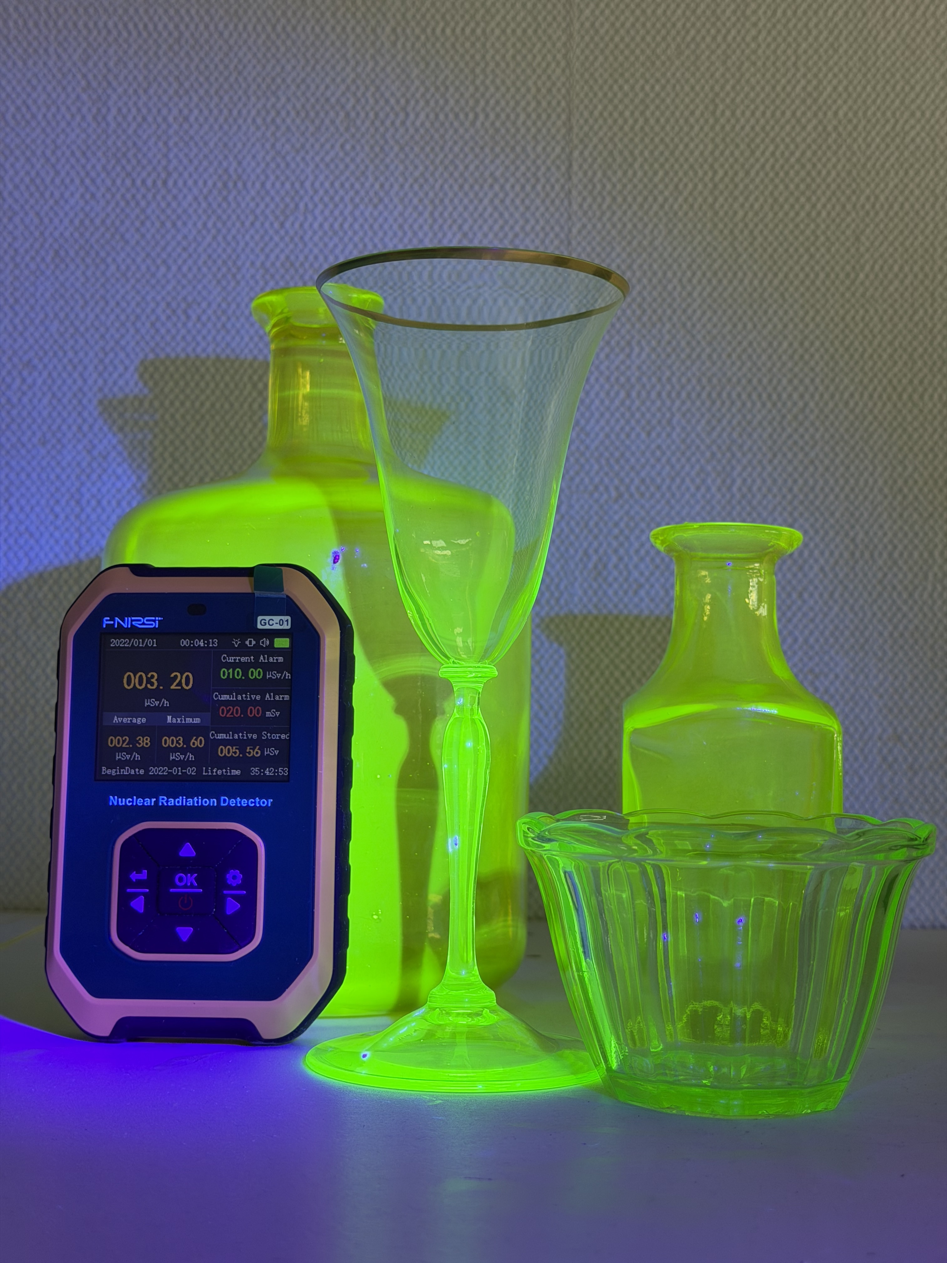

Vandaag scoorde ik deze joekel in de kringloop :sweat_smile:
Ik heb afgelopen jaar bijna al mijn *Vaseline” Uranium glas verkocht, Maar stiekem sluipt er weer een hoop terug het huis in.
De kleinere rechts had ik 2 maanden terug gevonden,
Foto overdag.
Ik weet dat het topic niet echt bedoeld is voor deze spullen gezien we op een horlogeforum zitten. Als jullie het vervelend vinden laat het dan weten dan stop ik daarmee.

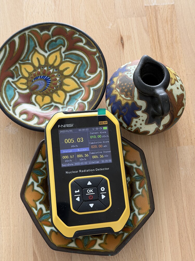

@fdpg1963 Bij welke waardes en hoeveelheden moet je echt op gaan letten met plateel en uraniumglas als je ze tentoonstel en niet gebruikt? Ook met radium horloges (er vanuitgaande dat je ze dichtlaat en het plexi heel is.
Ben benieuwd ja. Ik zie ze wel eens voorbij komen. Maar durf ze niet te kopen en ergens neer te zetten, kids en zo :grimacing::scream:

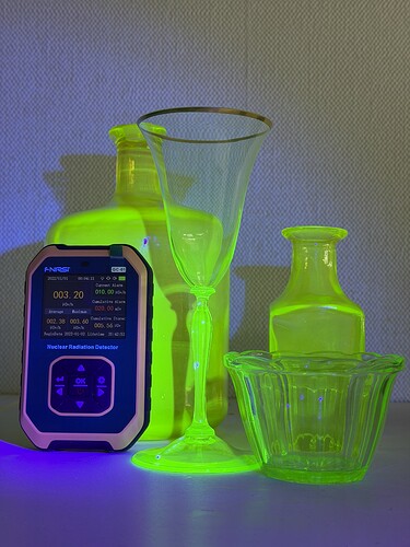

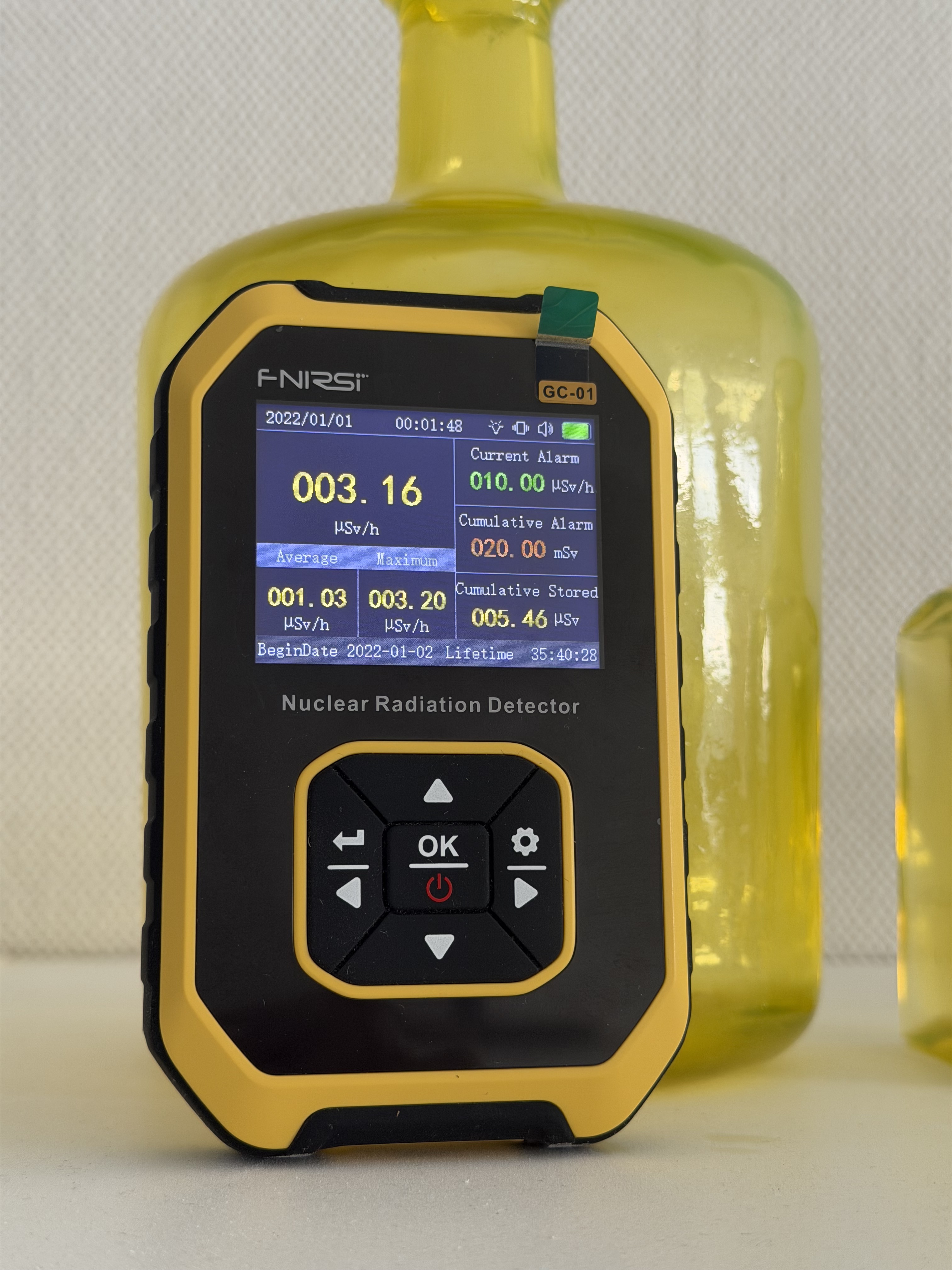

Bij losse enkele stukken weet ik het antwoord wel. Maar op een gegeven moment lopen hobby’s uit de hand, Mijn vrouw vind het ook een beetje griezelig.
over de 5 microSievert is best wel veel.
Ik ben, als beroepsmatig radiologisch werker, altijd geïnteresseerd om dit te zien.
:sweat_smile:
Op mijn laboratoria is de eis dat, als je rondloopt, nooit boven de 1 uSv/h uitkomt. Meet dus op de plek waar b.v. visite zou staan te kijken naar jouw vaasje. Want je zult merken dat het dosistempo snel afneemt met vergroten van de afstand tussen de GM teller en het vaasje.

Ha, da’s pragmatisch en makkelijk te meten. :vulcan_salute:
