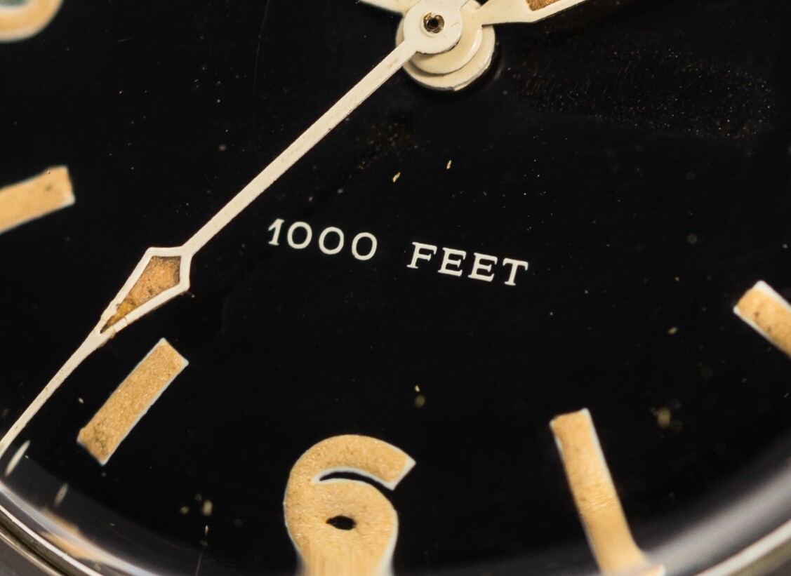

Magic rad glow uit de fifties.

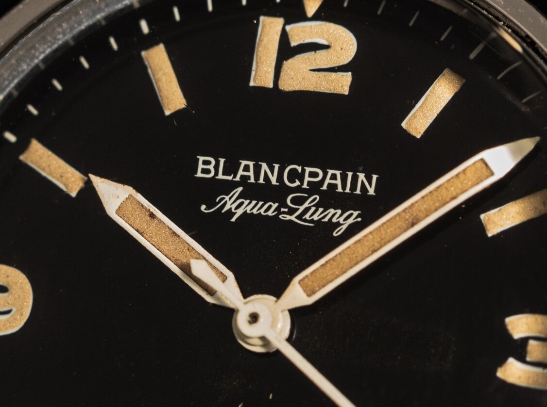

Dat is een duidelijke richtlijn. De stralingen hopen zich niet op in bv een vitrine?
Zoals bv radongas? In horloges.

Ja, anders wordt het van een Aqua-Lung een Radium-Lung. Wil je liever niet. :grin:

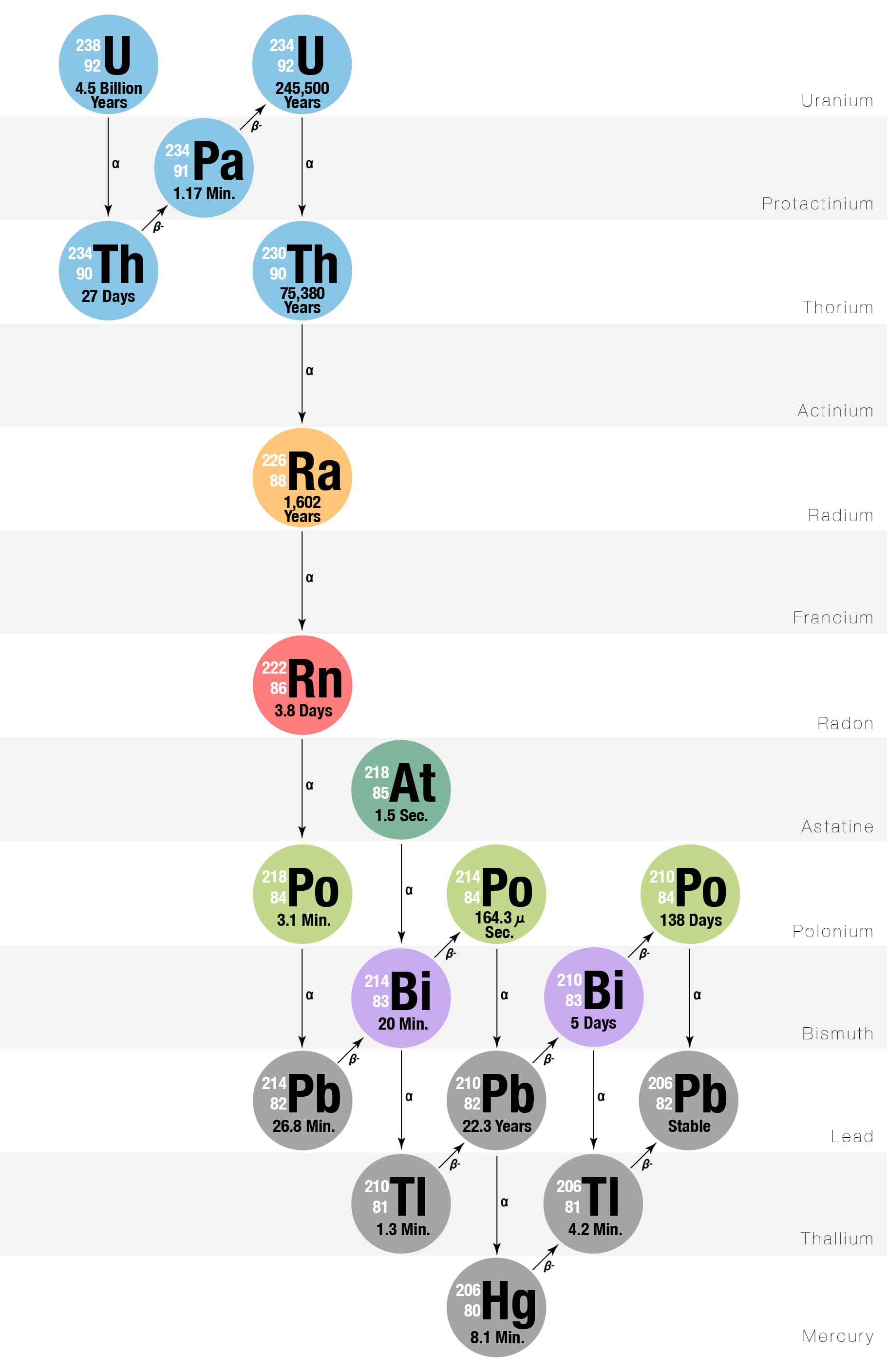

Jawel, Rn-222 zit ook in de vervalreeks van U-238 dus enkele kleine ventilatie openingen in de vitrinekast kunnen geen kwaad. Maar dat geldt ook voor het radongas in je huis uit bouwmaterialen.
Super geïsoleerde (nieuwbouw)huizen daarom altijd goed ventileren.

Kort gezegd: Waar natuurlijk uranium of radiumverf is, is ook radongas. Maar daar kom je makkelijk vanaf door te ventileren.

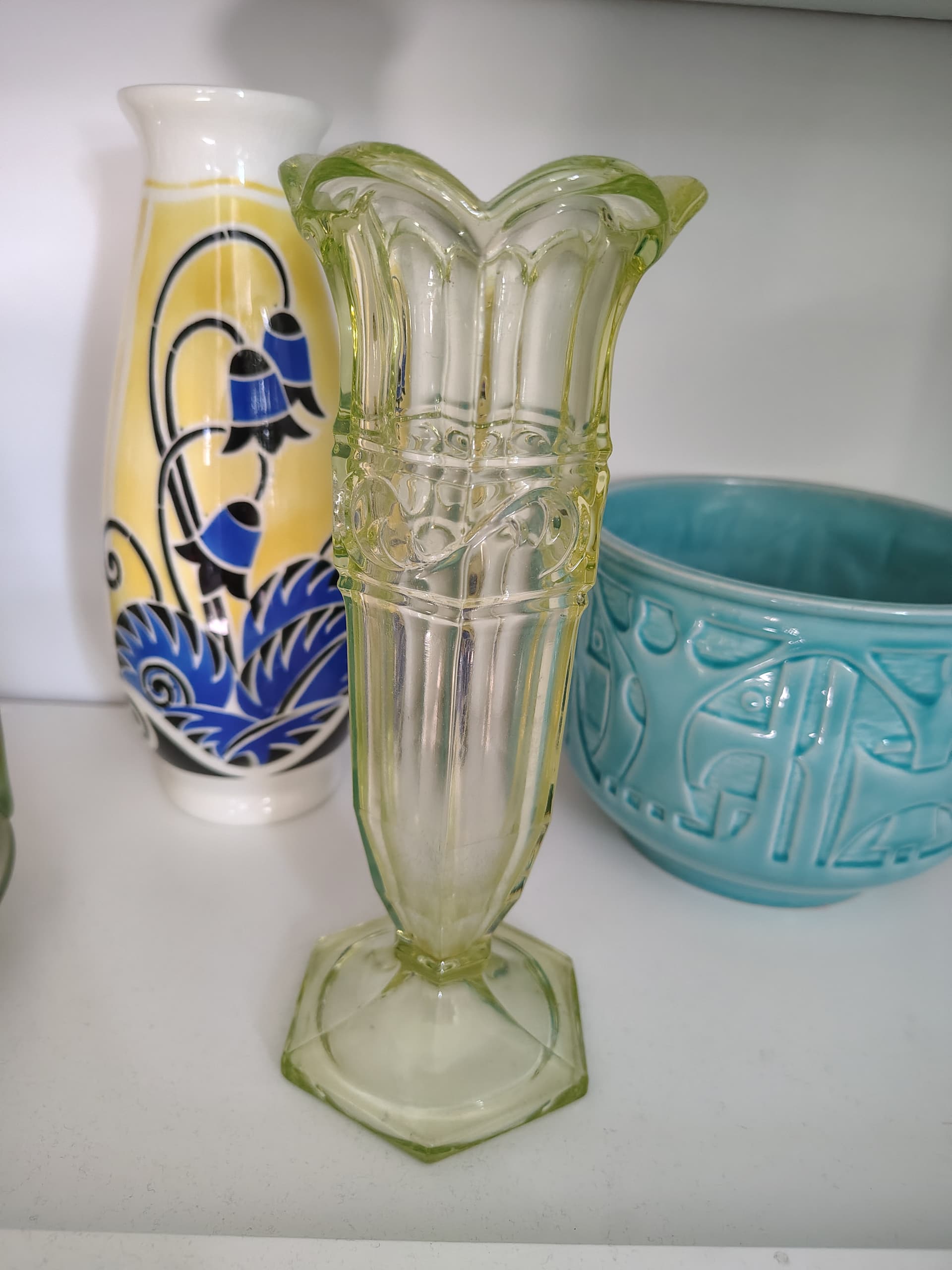

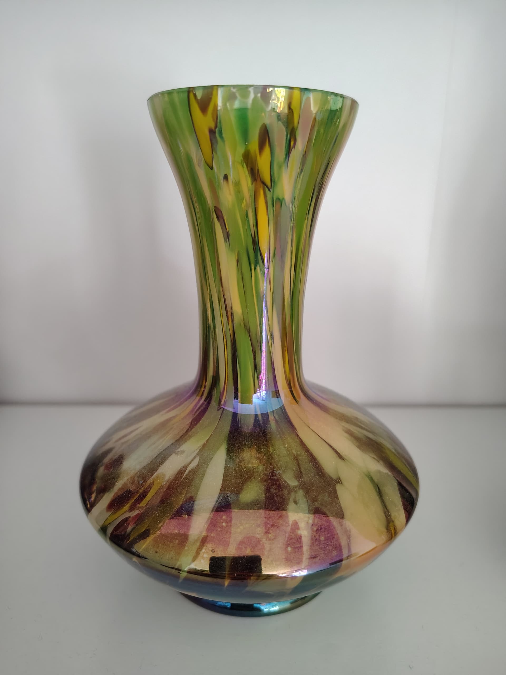

Ik heb er ook een
@LVA, kom je daar nog veel Kralik zoals hierboven tegen?
Euh, kweenie. Králík is konijn. Is dat een merk of stijl of…? :sweat_smile:
… ah, kijk: Wilhelm Kralik ran the glassworks at Lenora (Eleonorenhain) in South Bohemia until his death in 1877.
Het is wel veel couranter dan in BE ja. Zeker bij de oudere generaties (mijn ouders of ouder, dus 1950 of eerder) vind je er vaak in de woonkamer. Vazen, schalen etc. Zullen wel niet allemaal van de era van meneer konijn zelf zijn, wordt nog altijd gemaakt zoals @Crowned al zei.

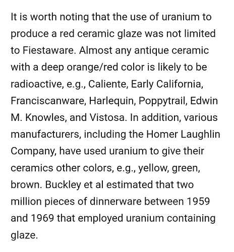

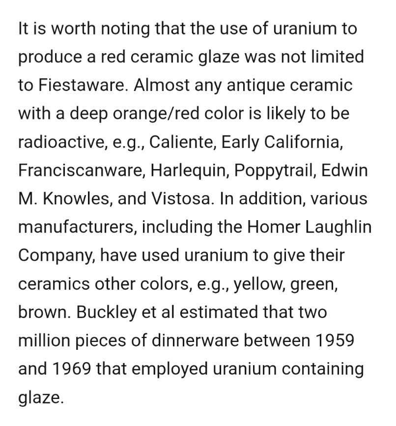

Fiesta red servies van Fiestaware heeft in de begin jaren ook glazuur gebruikt van uraniumoxide. En die was volgens mij echt flink radioactief en die herkent in principe echt niemand die geen kenner is. Ik heb het niet en ik koop het niet. ( Er is ook niks leuk aan )
Tot 1969 zelfs. Depleted (verarmd) uranium klinkt leuk maar is net zo radioactief.
