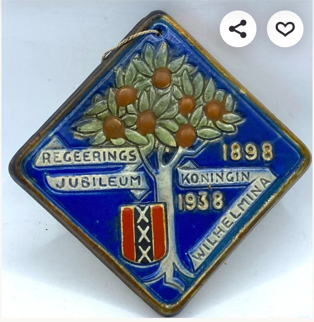

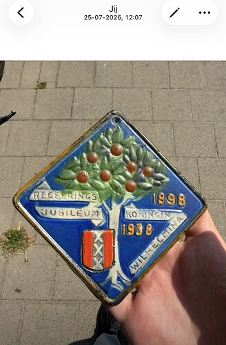

Mijn collega’s kwamen enkele jaren geleden 6 van deze tegels tegen in de kringloopwinkel. Er zijn er veel uitgegeven. Ze hebben al deze “bronnen” maar gekocht. De medewerkers wisten van niets.
Die heb ik ook nog liggen. Vrij recent gekocht zelfs.

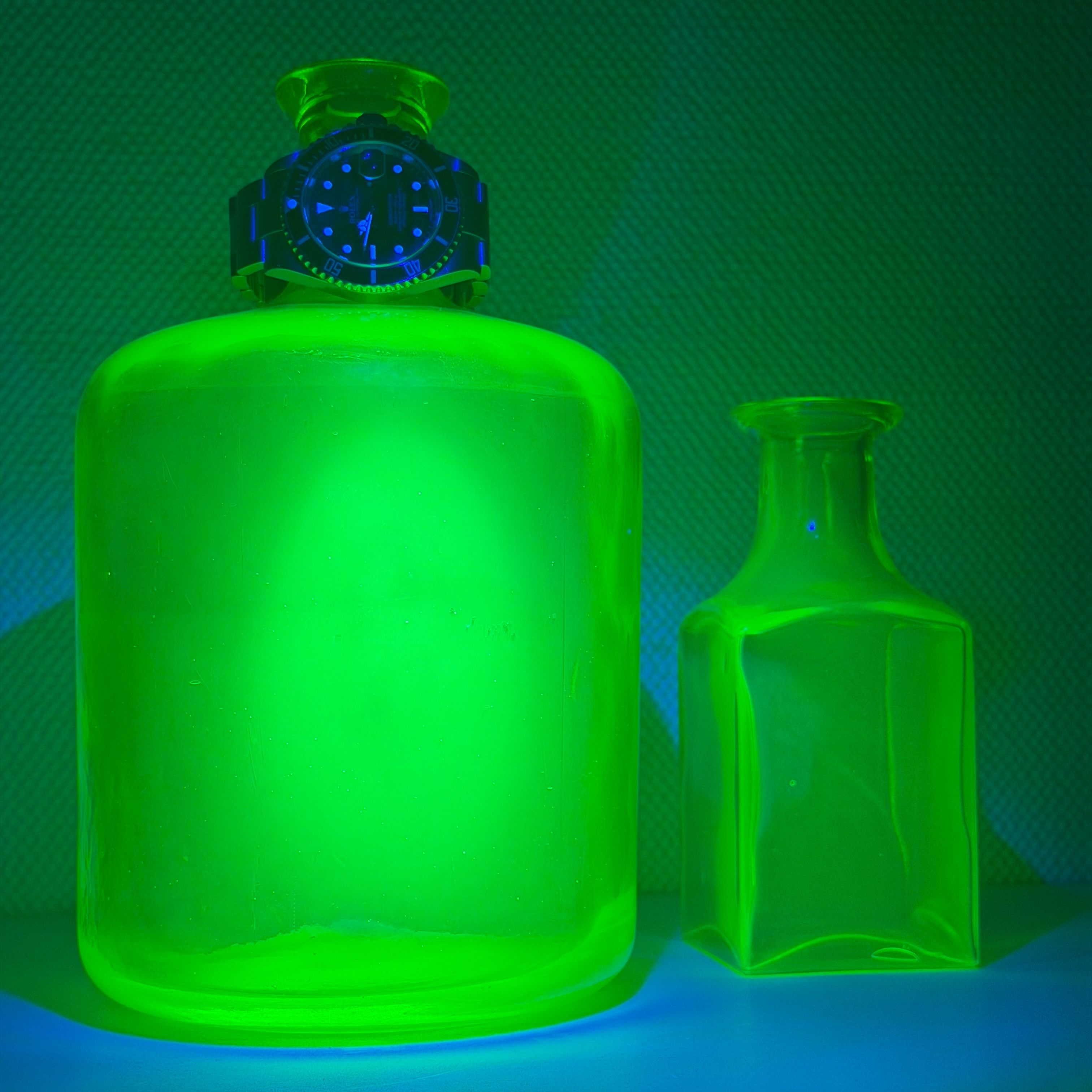

Misschien handig om wat zaken te nuanceren. Als wíj het over Tritium hebben, dan spreken we over de lume, het pigment. Wat vertelt een goede UV-lamp je over vintage lume? Het is slechts een indicator, waar sommige vintageliefhebbers (te)veel waarde aan hechten. Het is wel handig om wat verschillen en overeenkomsten tussen Radium en Tritium icm uv-licht te weten.
Wie wel eens met een UV-zaklamp over een verzameling vintage horloges schijnt, ziet soms interessante verschillen. De ene set wijzers licht direct op, de andere reageert nauwelijks en sommige lume lijkt na het uitschakelen van de lamp nog even na te gloeien.
Wat vertelt die reactie ons eigenlijk over de conditie, echtheid en geschiedenis van de lume?
Het korte antwoord: UV-licht is een waardevol hulpmiddel, maar geen sluitend bewijs.
Eerst even over tritium en het pigment
tritium is weliswaar radioactief maar uitsluitend met speciale apparatuur te meten
Klopt. Maar waar het mij om ging, is dat UV-licht óók het fosforpigment in oude tritiumlume kan laten oplichten.
Tritium zelf is niet het materiaal dat we onder de UV-lamp zien fluoresceren. Het is de radioactieve bron die vroeger continu energie leverde aan het fosforpigment, meestal op basis van zinksulfide. Dát pigment zette die energie om in zichtbaar licht.
Je kunt het enigszins vergelijken met een miniatuur-scintillator: vroeger werd het pigment continu aangeslagen door de bèta-straling van het tritium, terwijl je het nu van buitenaf met UV-fotonen stimuleert.
De halfwaardetijd van tritium bedraagt ongeveer 12,3 jaar. Dat lees je in deze draad vaker. Na enkele halfwaardetijden is het grootste deel van de oorspronkelijke activiteit verdwenen. De interne stralingsbron is dus sterk verzwakt, waardoor het horloge in het donker niet of nauwelijks meer oplicht.
Het fosforpigment kan echter nog steeds op UV-licht reageren. Zolang het materiaal niet te sterk is aangetast door langdurige stralingsschade, kan zo’n oud wijzerplaatje onder een blacklight dus een soort tweede leven krijgen. :man_dancing:t3:
