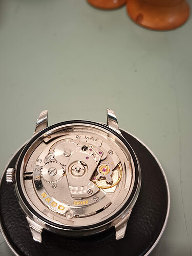

Lang naar uitgekeken en ja hoor op 2 januari 2024 werd ie geleverd: de rado green horse 6 day night watch

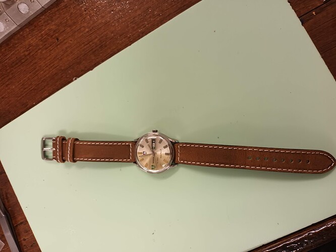

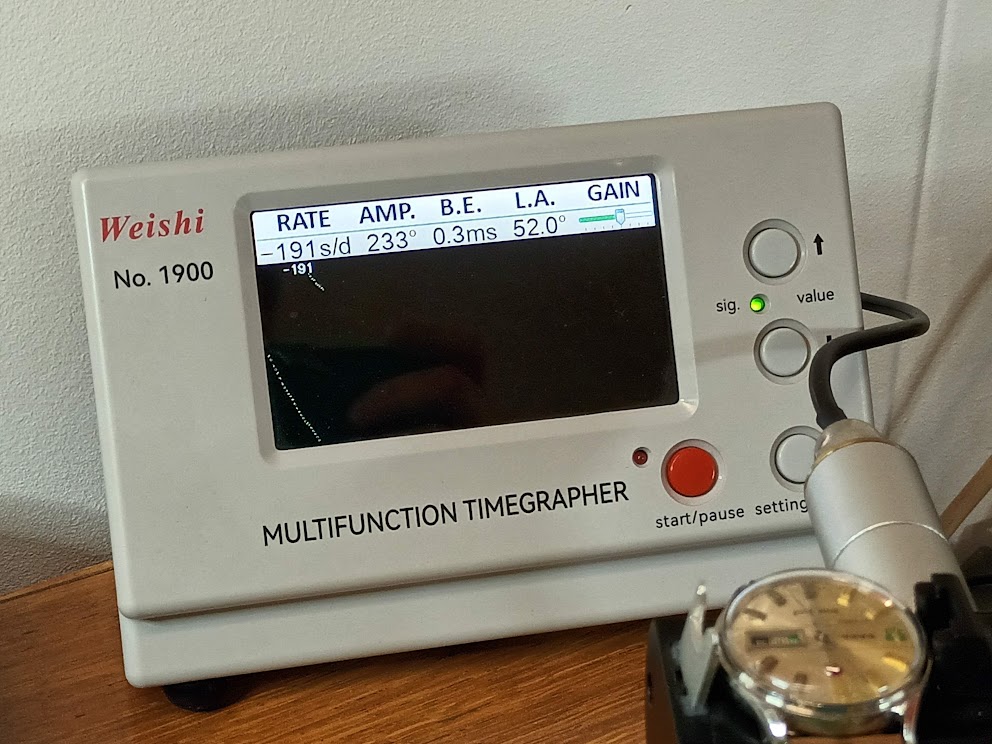

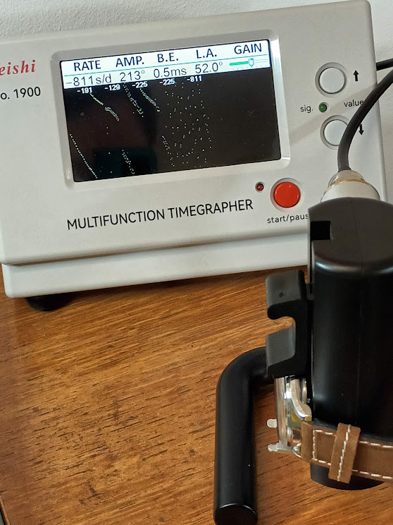

Even kijken op het machientje want in de advertentie stond: running condition and keeping reasonably time.

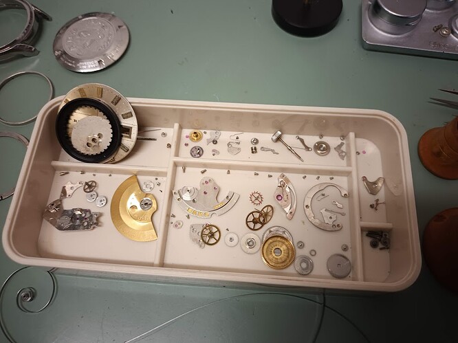

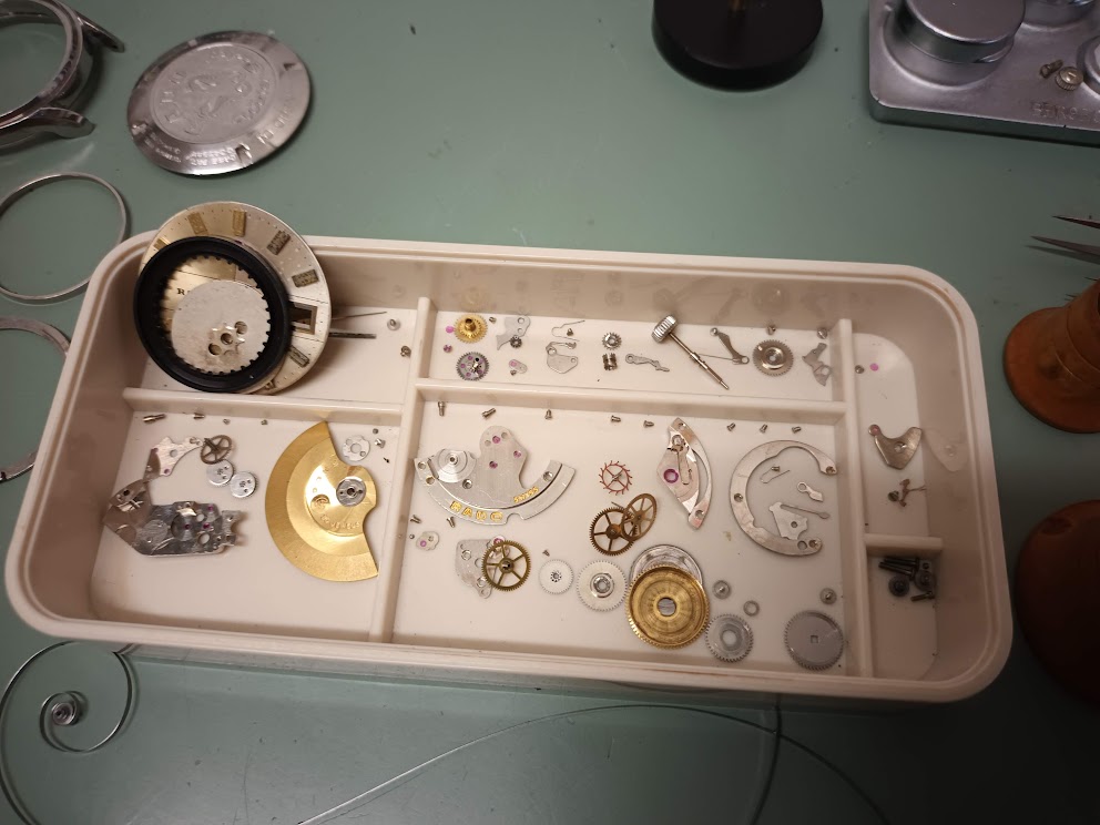

Ai dat is niet al te best, dus vandaag het ding eventjes open gegooid.

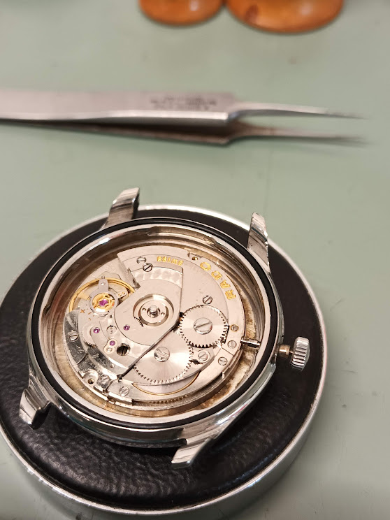

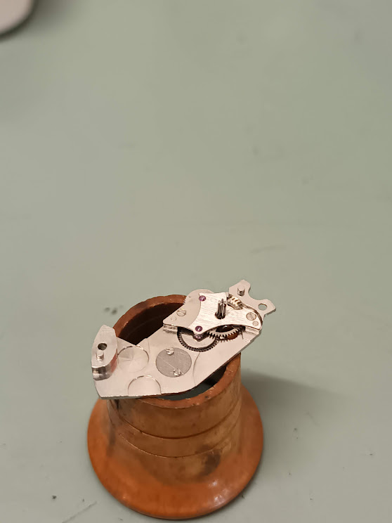

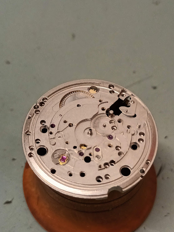

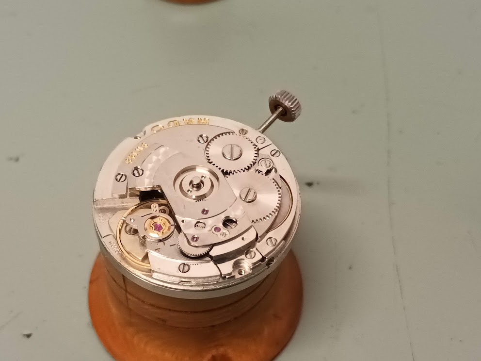

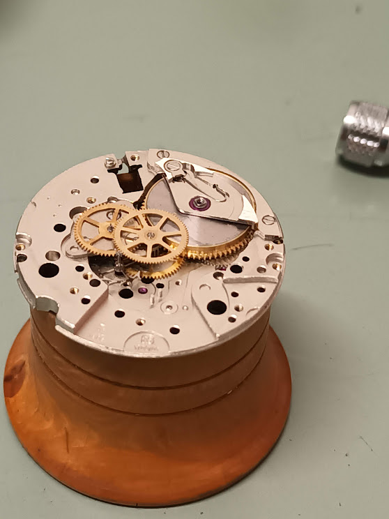

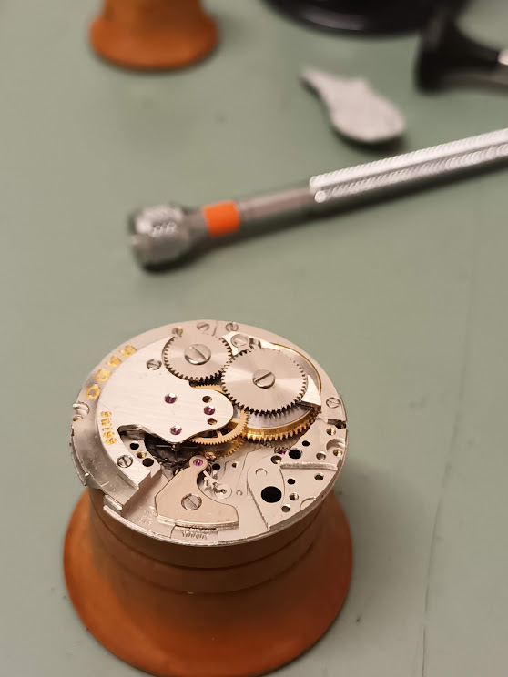

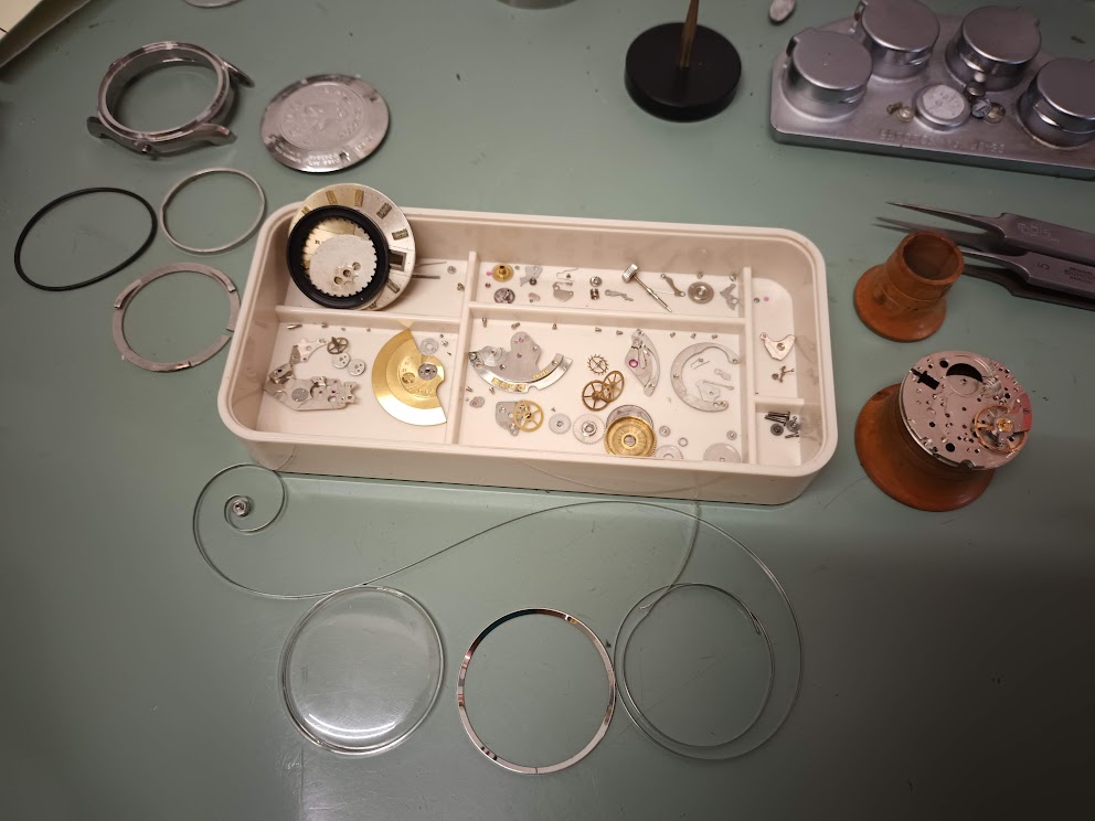

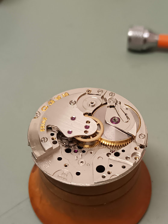

En dan de opbouw, we beginnen zoals altijd met de dekplaten en de incablocs

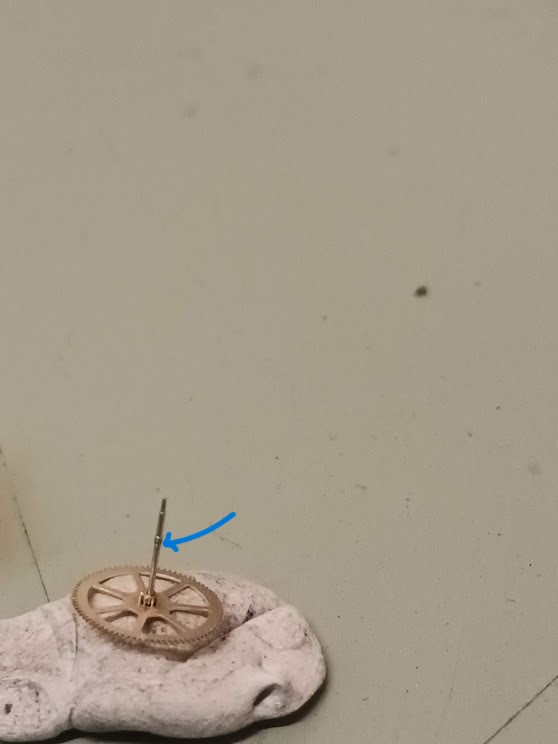

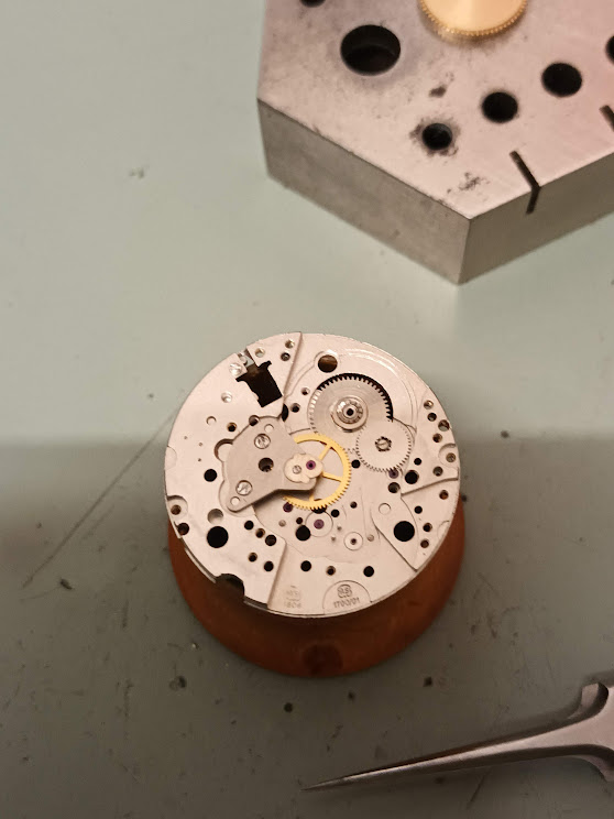

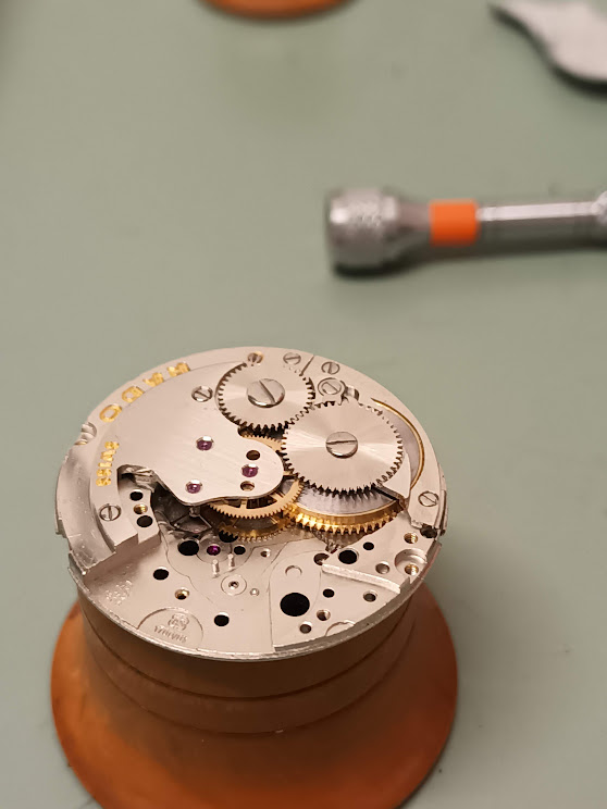

We gaan verder met het raderwerk en het anker. Het centraal secondenrad geven we een weinig 9010 op zijn verdikking aan de voorzijde alvorens we hem monteren, aan de wijzerplaatzijde is het moeilijk daar olie te geven zonder een smeerboeltje te krijgen, dus doen we dat nu.

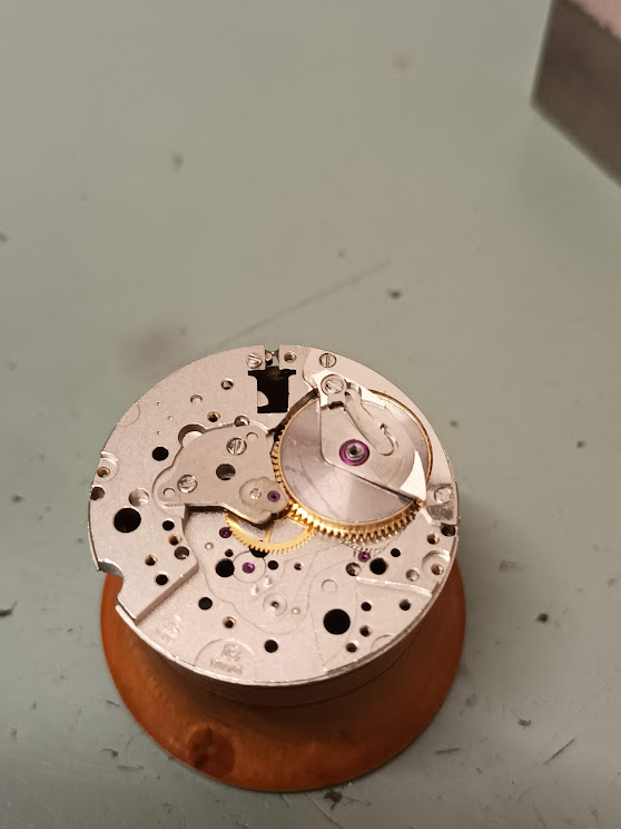

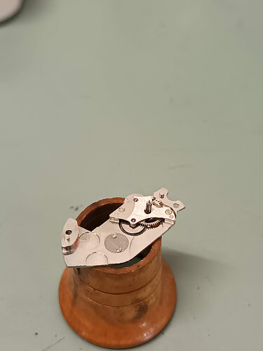

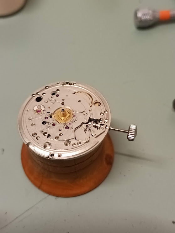

Nu gaan we naar de voorzijde voor het opwind-, wijzer- en datumwerk
Om dan weer naar achteren te gaan en de balans er in te steken

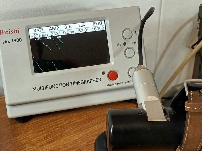

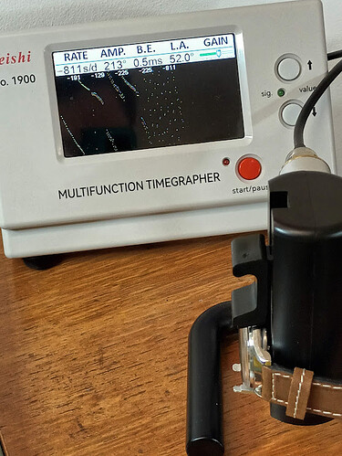

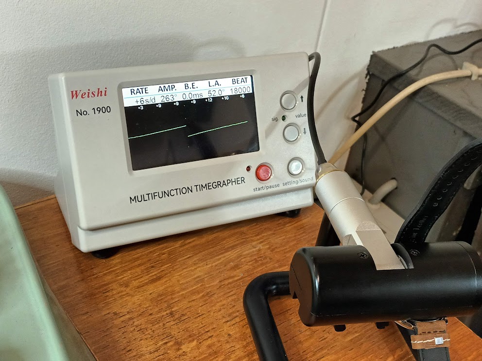

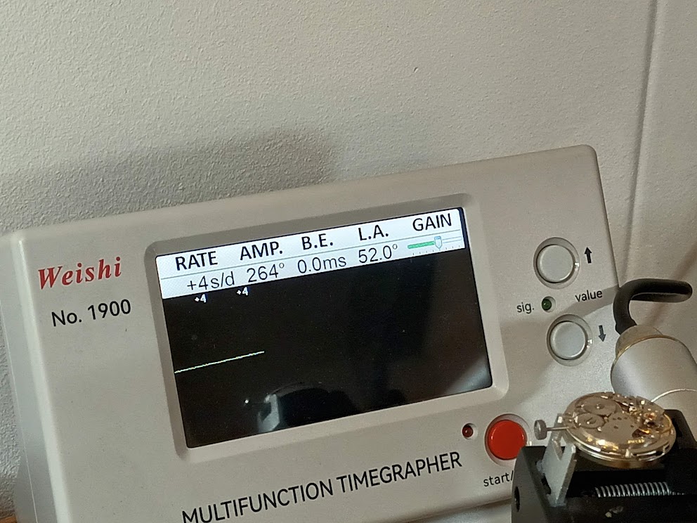

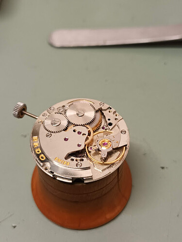

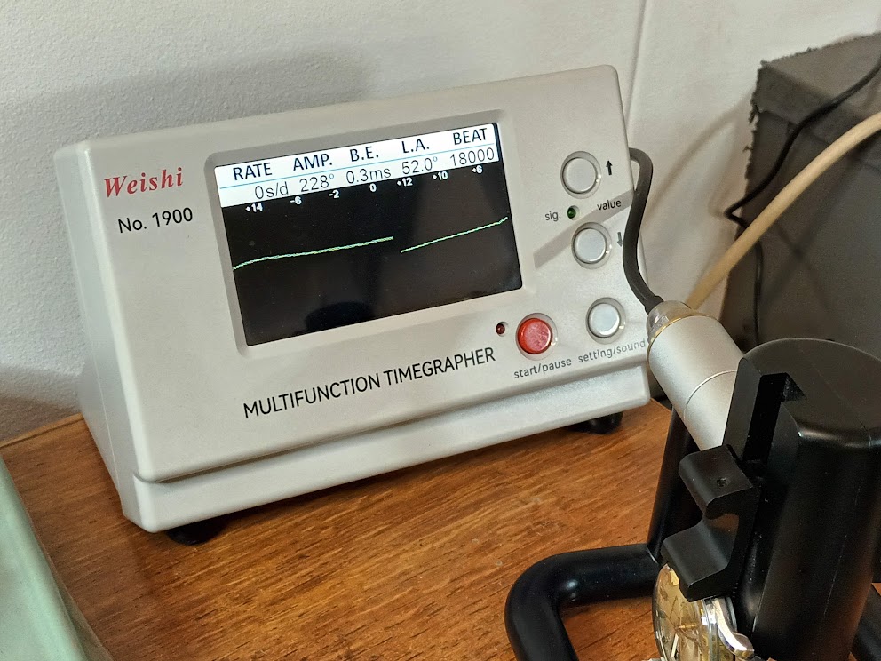

En dan nu le moment suprĂŞme, de timing. wat gaat ie doen, ligt het zoals ik denk aan ingedikte en verouderde olie of is er meer aan de hand, we gaan het zo weten

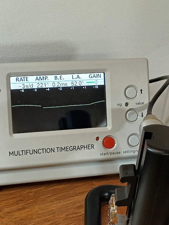

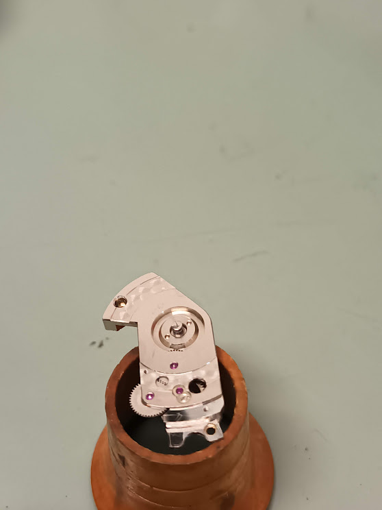

dat ziet er dik in orde uit. Dus gaan we terstond door met de automaatmodule

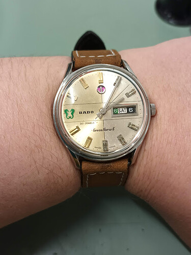

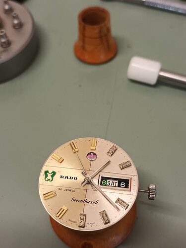

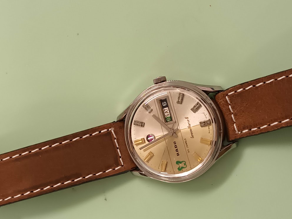

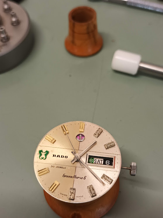

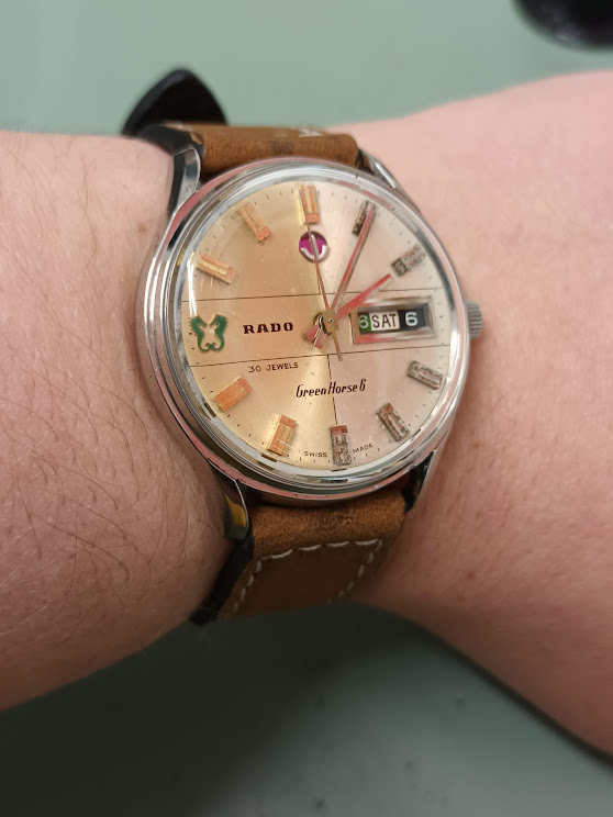

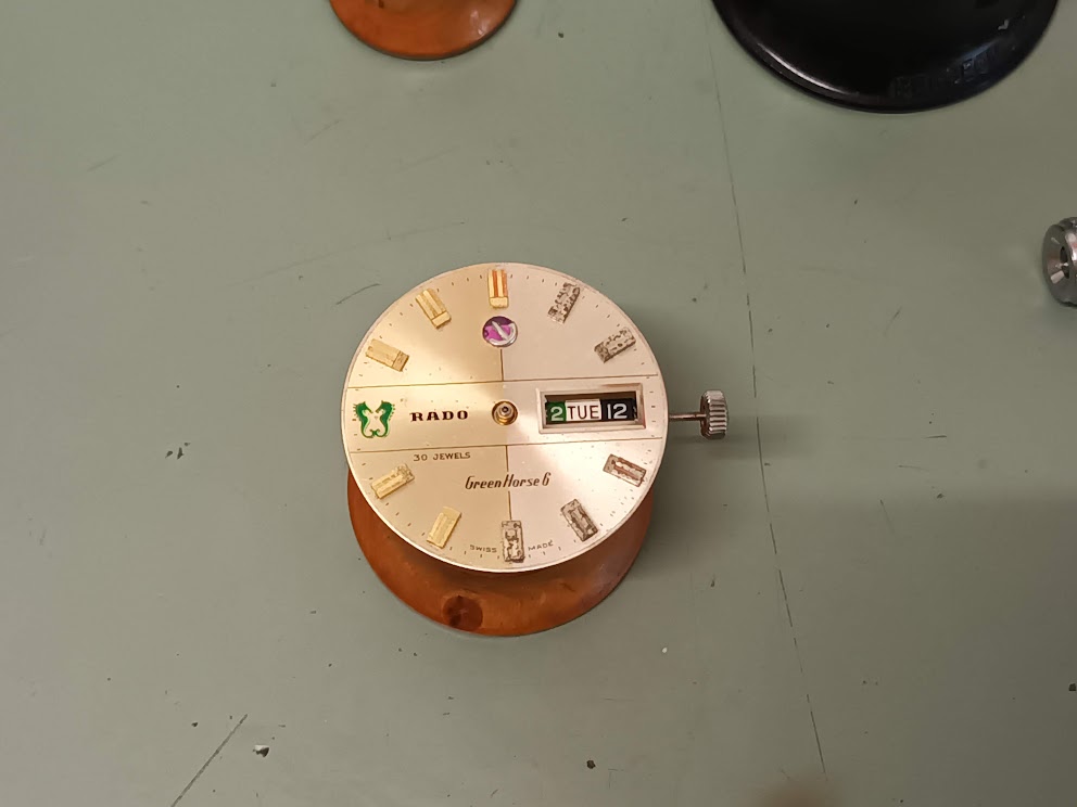

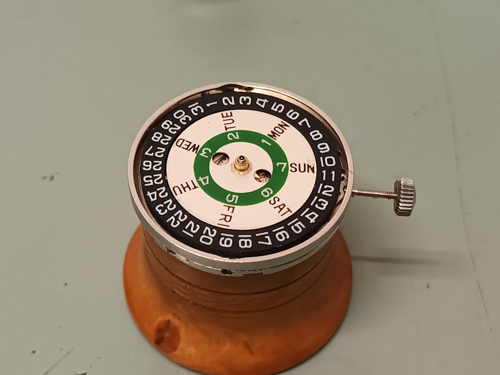

Bijna klaar, wijzerplaat en wijzers even monteren. We vinden het heel erg leuk dat de originele dagschijf er nog op zit. Bij de green horses is de numerieke dag aanduiding groen gekleurd

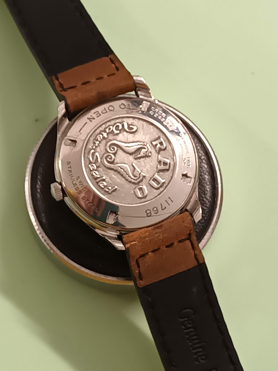

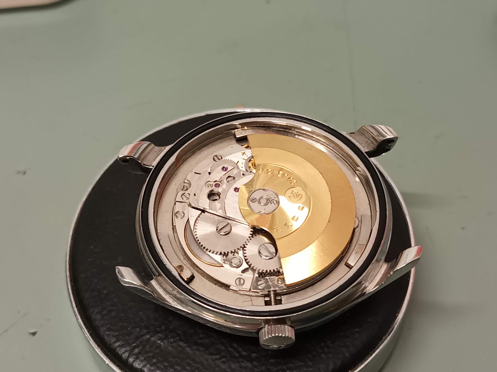

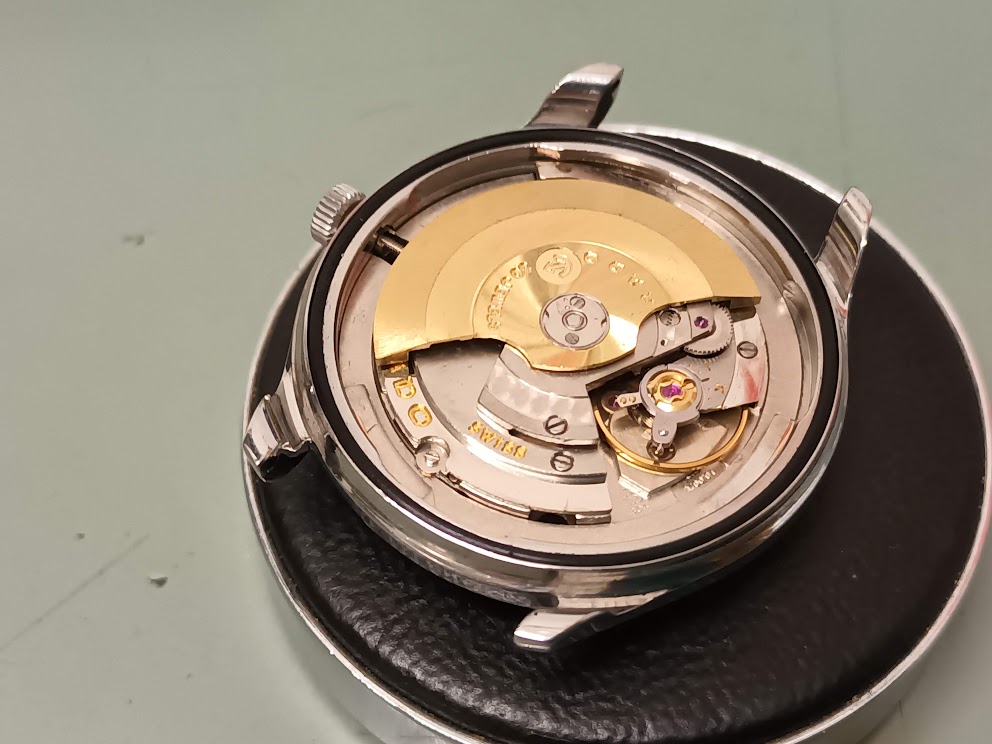

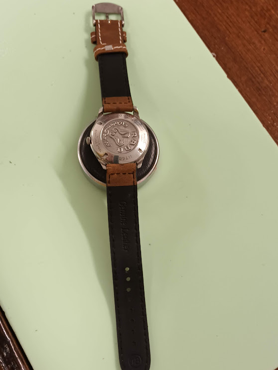

Nu kan alles de kast in en monteren we ook de rotor en de bajonetsluitingsring

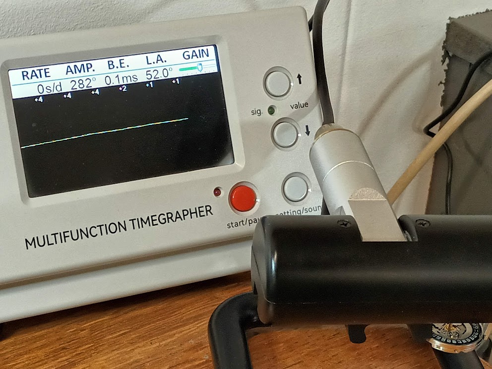

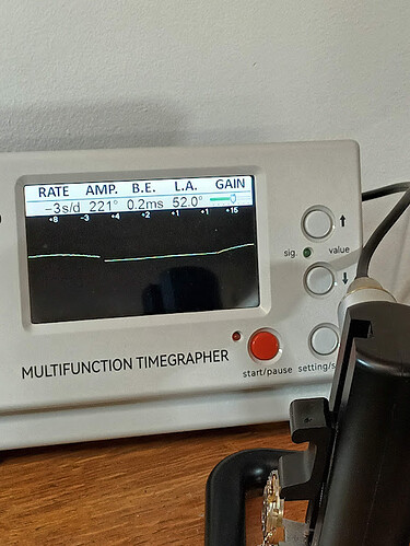

De eindtiming, ik zie net dat ik de dial up positie vergeten te fotograferen ben, kwam nagenoeg overeen met de dial down positie. Op foto 1 zijn de eerste 3 cijfertjes zijn van de dial up positie, de volgende 4 van de dial down positie. Dus wat ons betreft is dit meer dan in orde

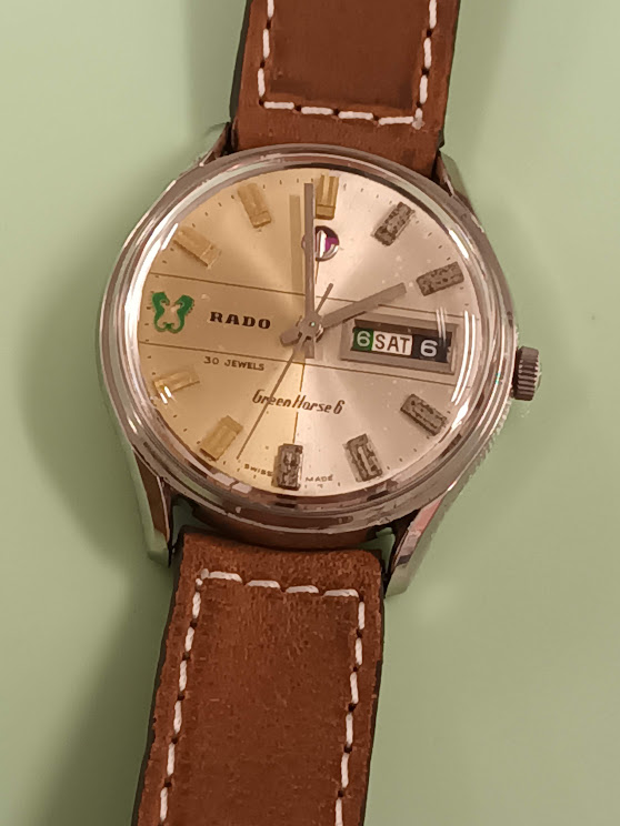

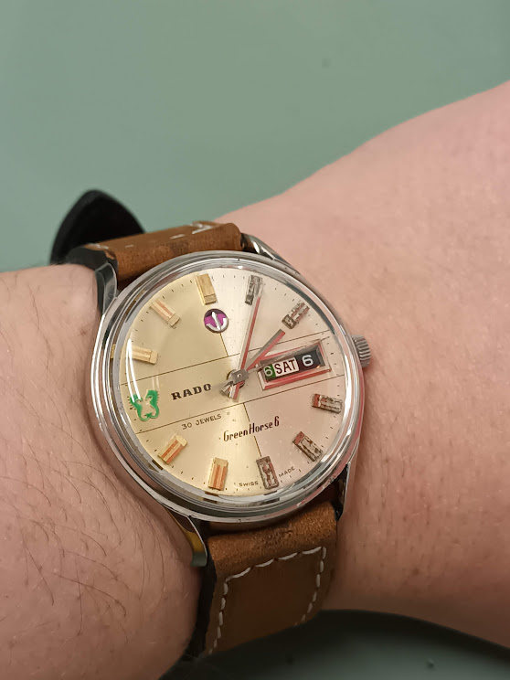

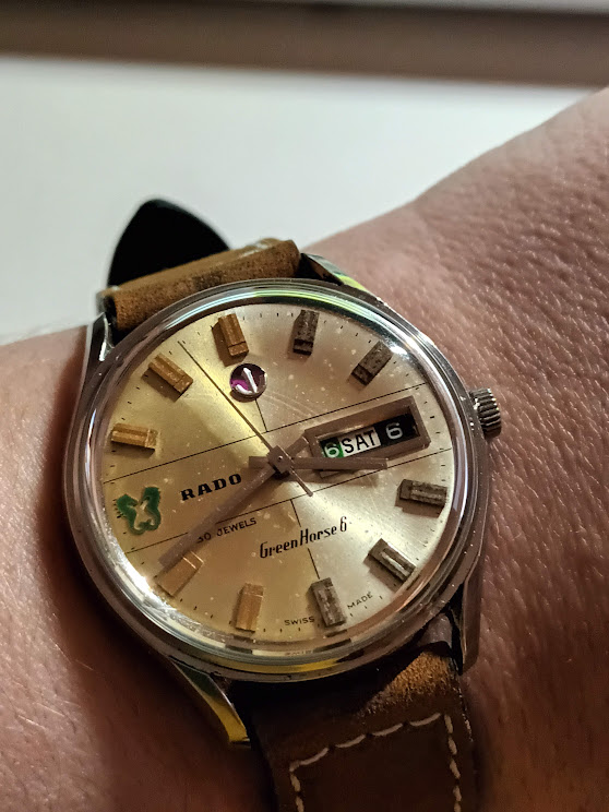

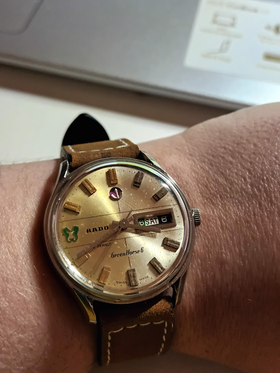

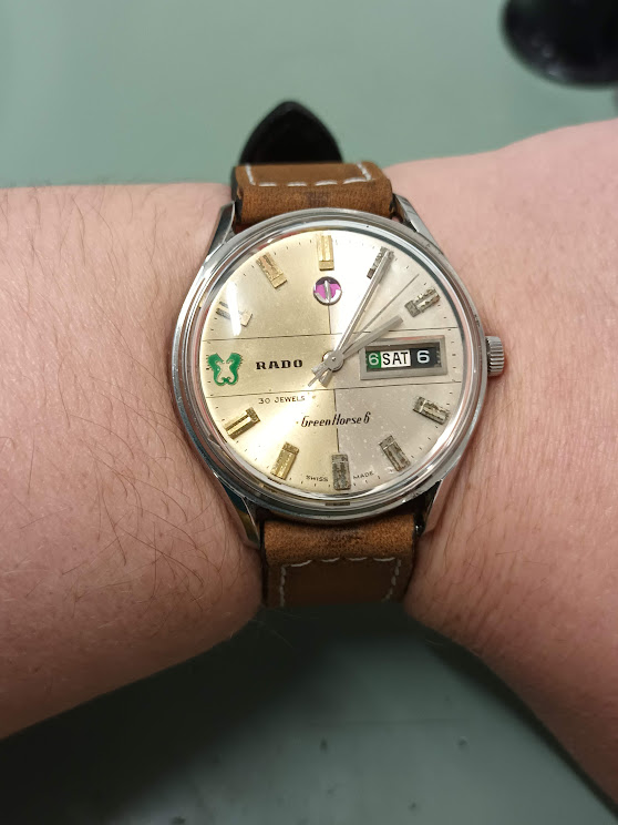

En dan het eindresultaat

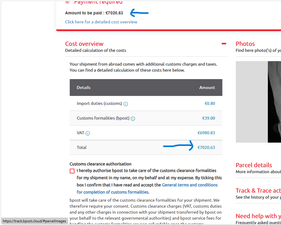

Al een geluk dat deze binnengekomen is, de andere green horse en de golden horse hebben we gisteren moeten terugsturen. Kregen we daar een invoerkost van 7020 euro voor de kiezen, verkoper had de verkeerde declaratiewaarde opgegeven. in Oman zetten ze een punt ipv een komma dus 14.000 OMR waarmee de verkoper bedoelde 14,000 OMR werd hier effectief gelezen als veertienduizend OMR en dus 7000 euro bij te betalen, die hebben we dus toch maar geweigerd en teruggestuurd, grrrrrrrr
bpost op zijn best, zoals gewoonlijk …

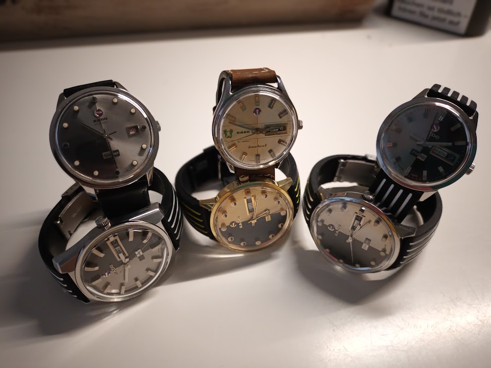

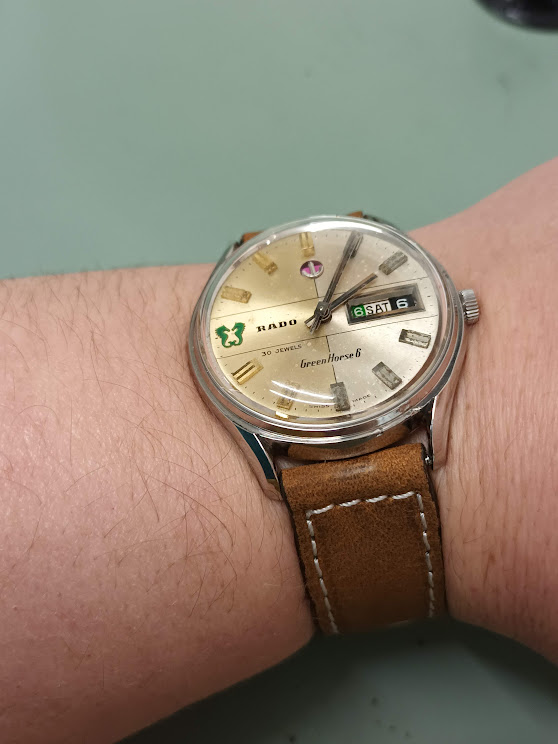

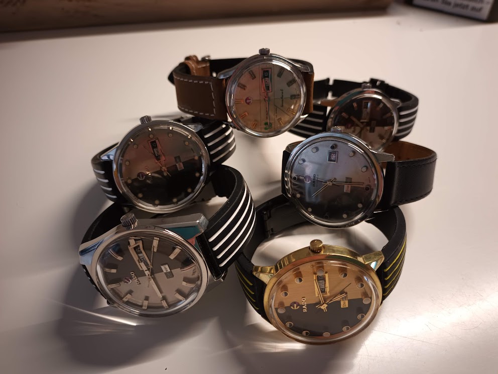

Nog even de rado green horse 6 day night op foto met zijn grote broertjes de starliner day night horloges. We zijn nog steeds helemaal begeesterd door deze day night starliners en ook de green horse 6 day night vinden we de max. Voor dit jaar willen we graag de kast vinden voor de blauw-grijze starliner day night, dat is de grootste horlogewens.

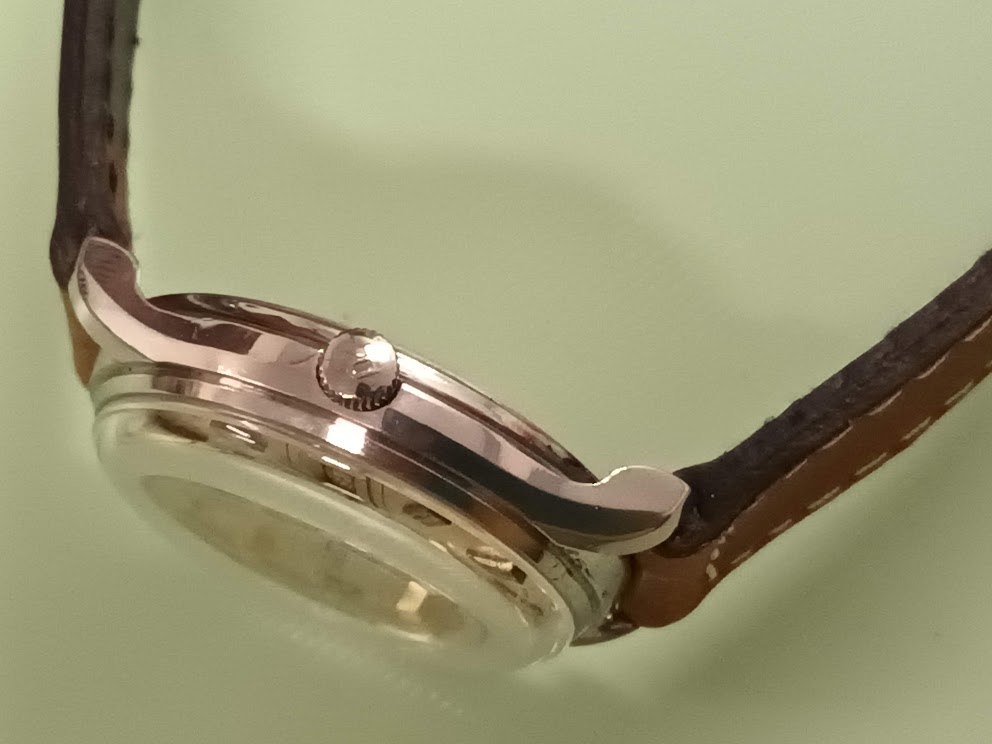

En eindigen doen we met nog een paar prentjes van onze coole rado green horse 6 om de pols

Wat ik mij afvraag, is het niet mogelijk om de indexen 1-6 te ontdoen van oxidatie, beetje polieren of iets? Dat zou nog mooier zijn.

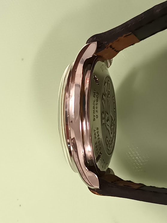

we hebben gekeken en de indexen zijn verlijmd, dus kan ik er ze niet afhalen zonder risico op verfschade, anders hadden we ze idd gepoogd beter te krijgen. Soms zijn ze met “pootjes” in de plaat bevestigd en dan kan je ze eruit tikken en kan je ze beter maken.
In het echt valt het wel minder op dan op de foto. Foto’s zijn flink vergroot en door de schuine lichtinval zie je de vlekken harder dan in de realiteit wanneer je ernaar kijkt om het uur te weten.

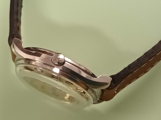

gelukkig maar, zo mag er af en toe ook wel eentje tussen zitten. het enige dat gecorrigeerd is, is de bajonetsluitingsring, de bajonetten stonden een beetje paraplu, maar dat is niet onoverkomelijk en echt een quick fix
