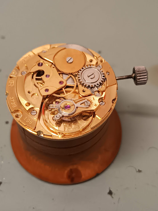

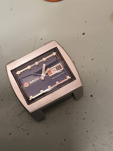

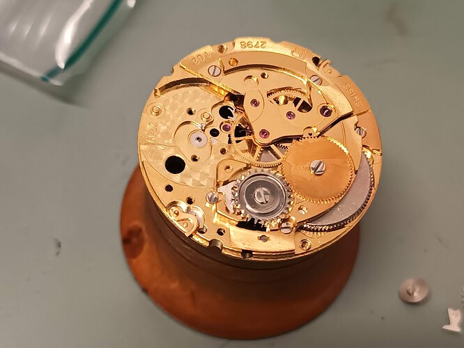

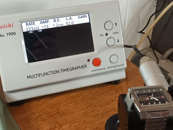

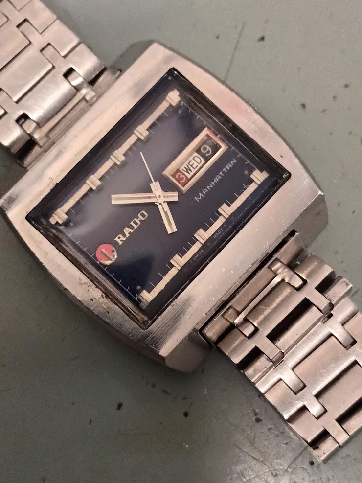

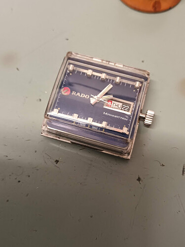

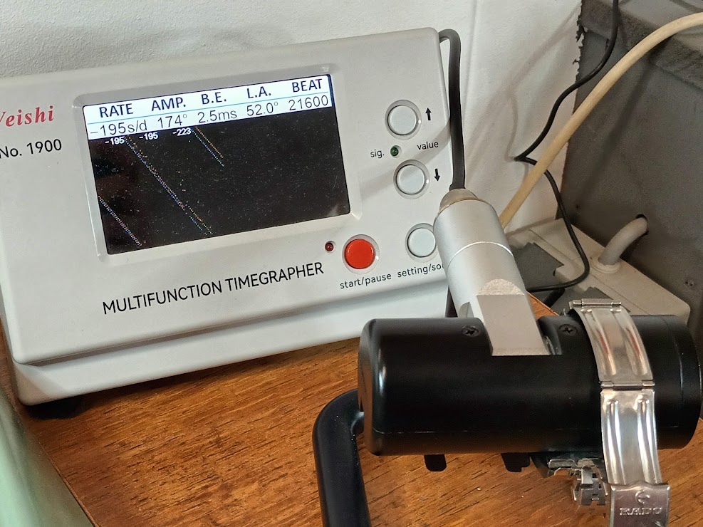

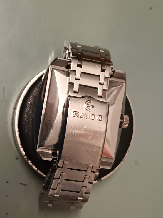

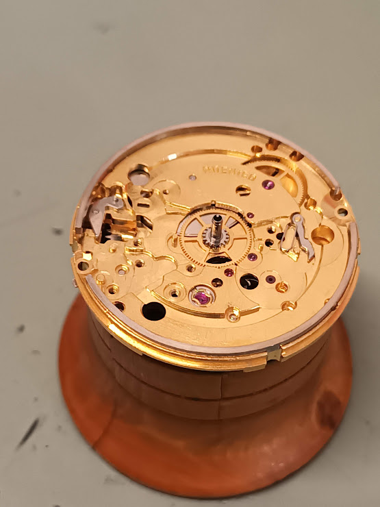

Na de vorige bagger horloge, dachten we dan nu eentje te nemen die gewoon ff een onderhoud nodig had. Het liep anders, ondertussen heeft ie een dikke week op de werkbank gelegen. Het was één en al bijeengeraapte troepzooi waar ik op een bepaald moment van gaan lopen ben. Echter zaterdag aanstaande is er een knutseldag met @Jenneke en @TKH en @Techca dus 1 van de 2 werkbanken die ik vol legde - nummer 2 ligt ook vol met bagger - moest leeg zodat er 2 opgeruimde werkbanken en een opgeruimde tafel zijn, zodoende vanochtend maar terug naar die frut Manhattan V. Dit is ie bij aankomst: Hij loopt maar daar is dan ook alles mee gezegd, de datum kan niet versteld worden en opwinden is stroef. de kast is ook niet al te fris meer

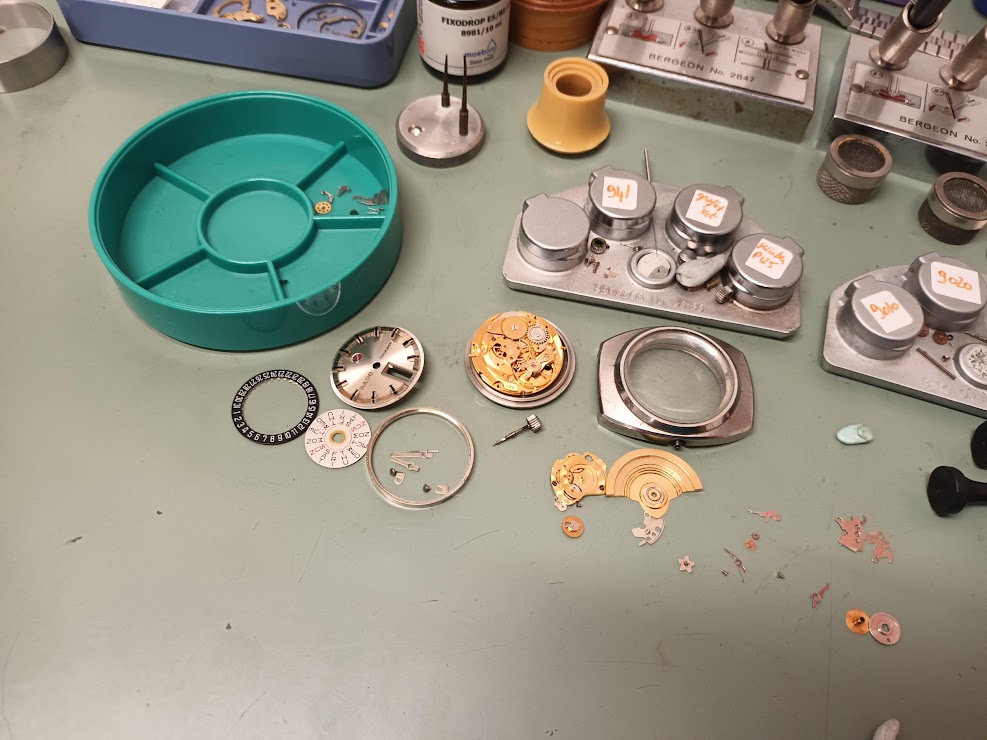

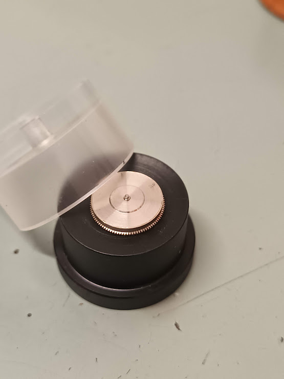

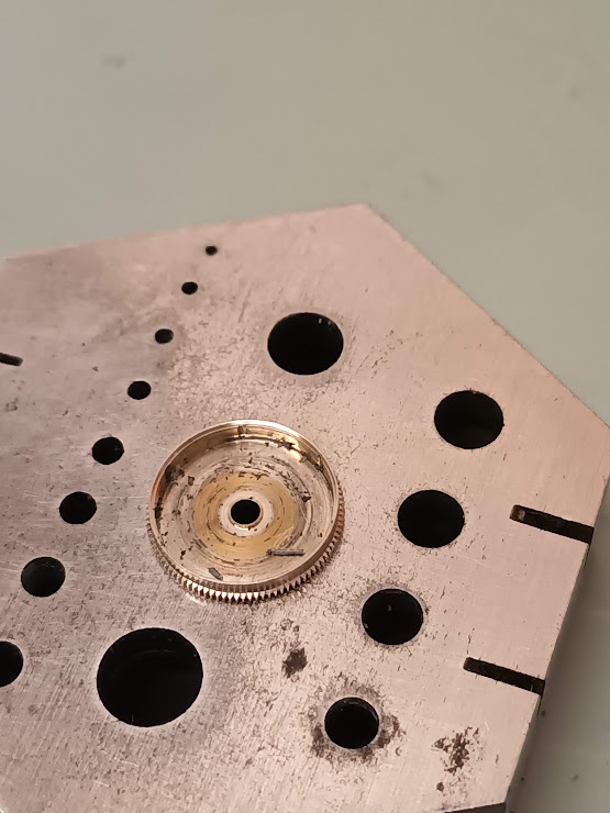

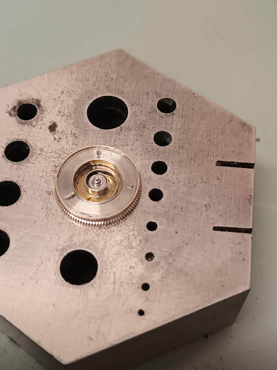

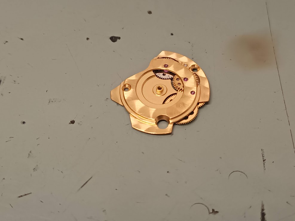

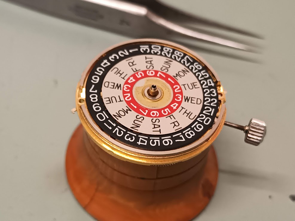

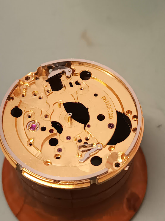

Tijdens de demontage zag ik dat het datumwerk niet klopte, er is een datumwerk van een 2782/2788 ingestoken en dat verschilt van de 2789. Dus geen wonder dat de datum niet liep. Dat zijn gangverloop problematisch was, lag aan de molykote die overal gebruikt werd, van de veerton heb ik een foto, dat is een foto nadat ie uit de kuismachine kwam, dus toen was er nog kuiswerk. Molykote is niet voor horloges, dat is dikke troepzooi die niet alleen alles vertraagt en wrijving geeft, het koekt ook aan en krijg het er maar eens af.

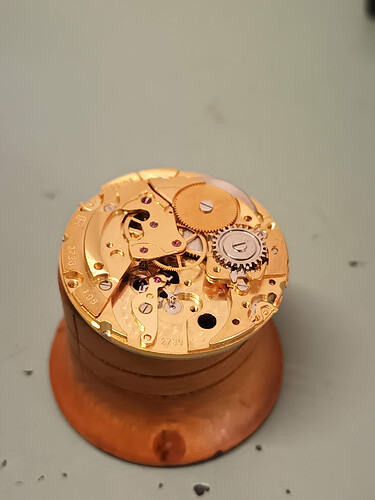

Dit is dus de veerton nadat ie uit de kuismachine kwam, nog meer dan zat aangekoekte zooi

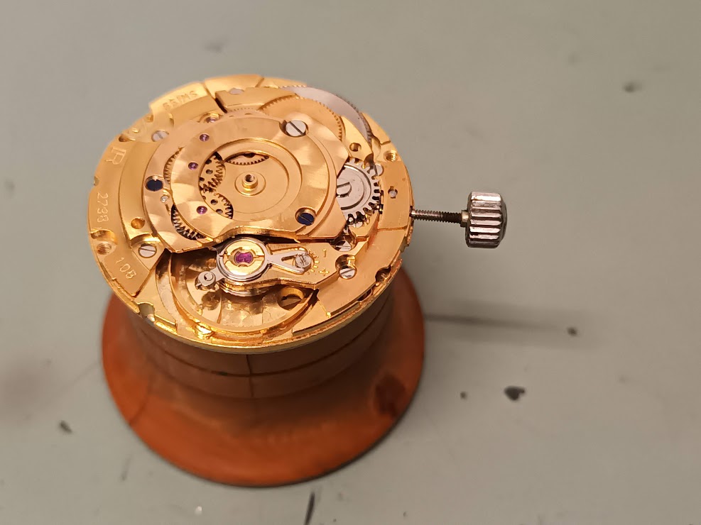

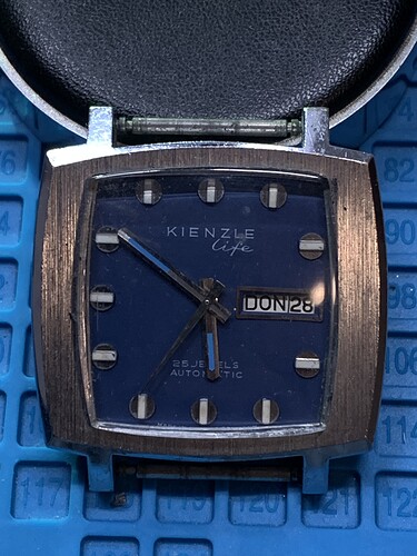

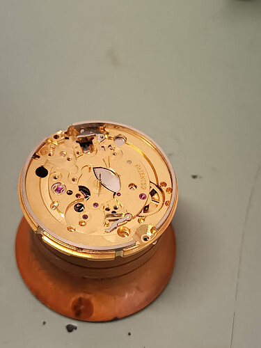

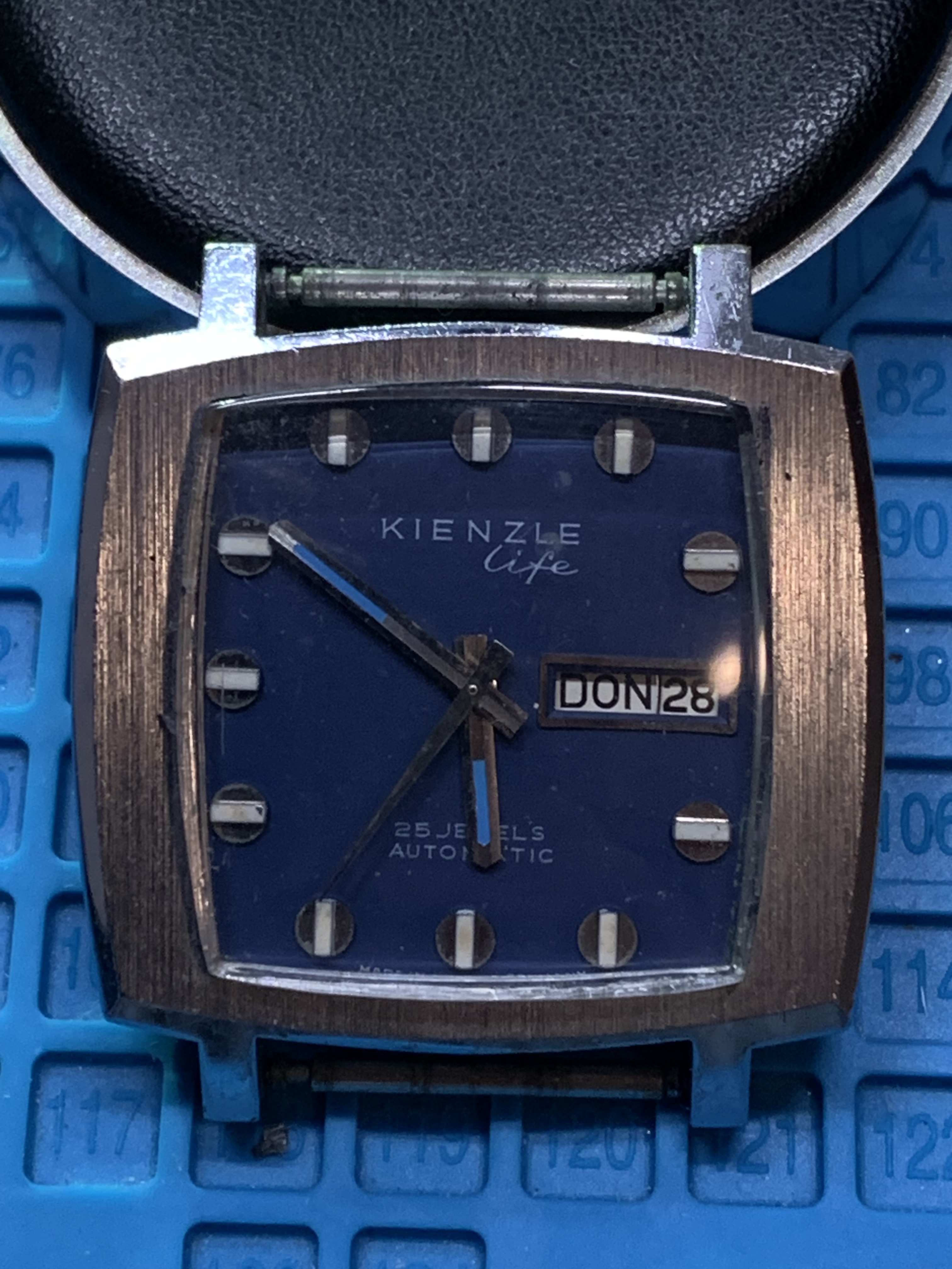

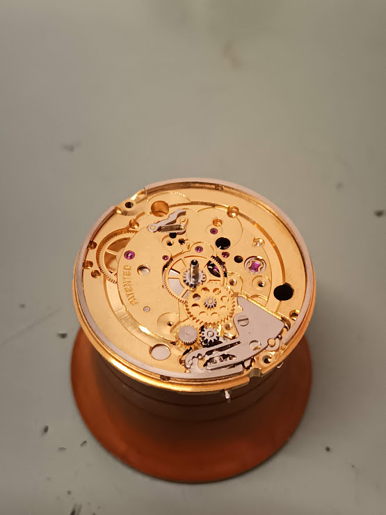

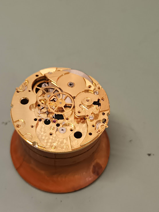

dit is horloge nummer 2 dat ik opofferde want een verkeerd datumwerk is een verkeerd datumwerk en dat haal je eruit

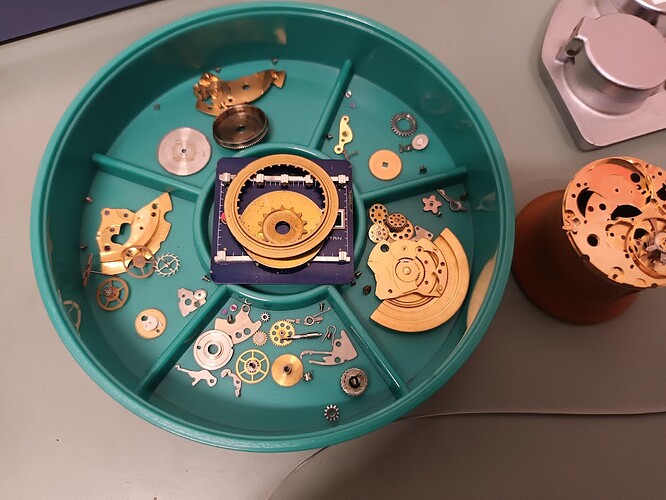

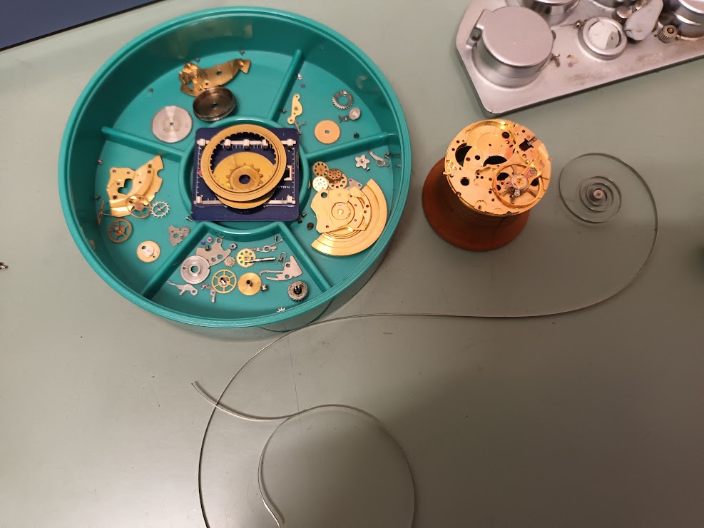

Allez vooruit, hier ligt alles in de pot, al wist ik toen nog niet dat ook de hele automaat vervangen diende te worden, grrrrrrrrr

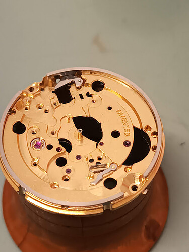

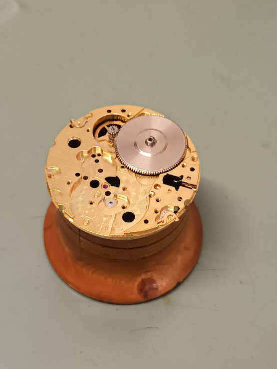

na het kuisen gaan we opbouwen, we beginnen met de veer en de incablocs

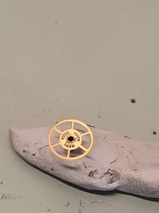

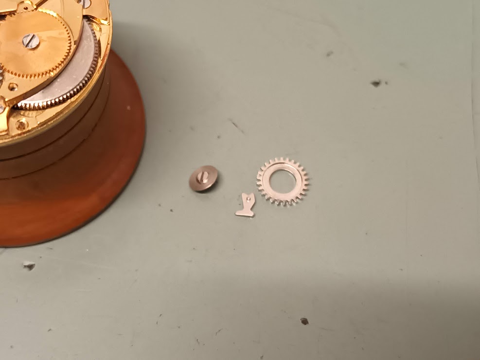

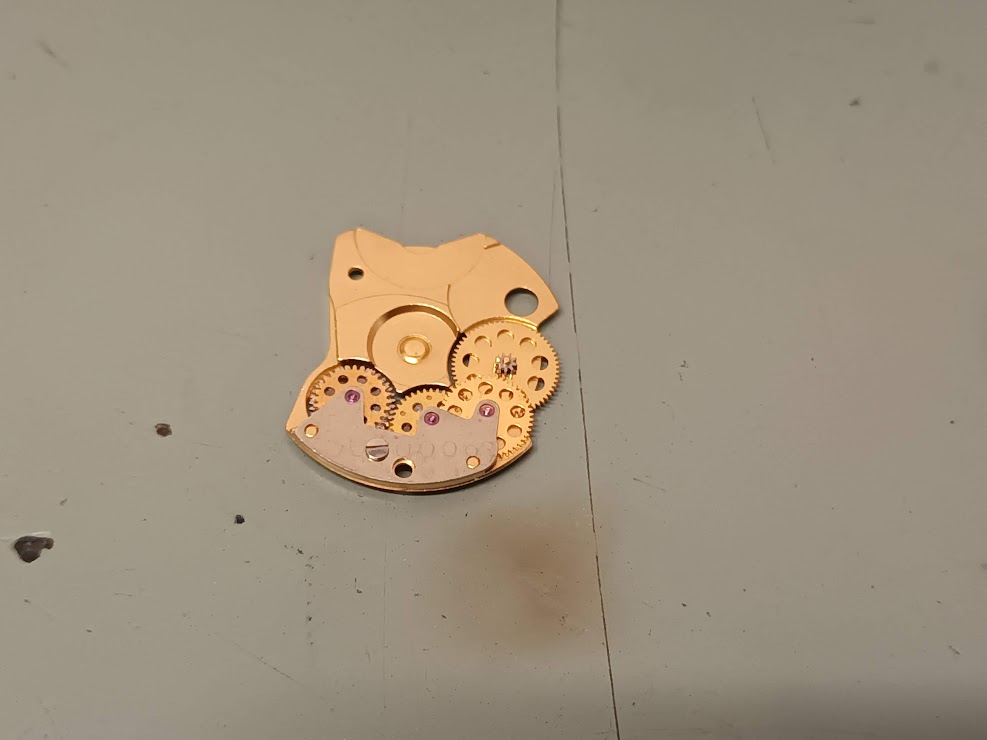

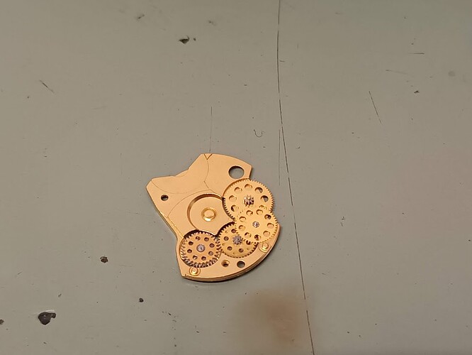

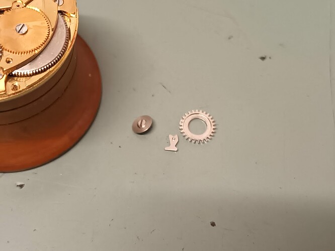

Gevolgd door het raderwerk en ook daar zat een probleem dat bij demontage niet echt duidelijk naar voren kwam. de palling en het kroonrad van het opwindgedeelte waren een ietsiepietsie verbogen en het veertje voor de palling was verkeerd. dus dat alles is ook vervangen met de stukken van de donor. Op 1 der foto’s staat de troep die eruit gegooid is op de foto

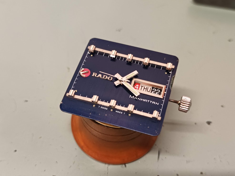

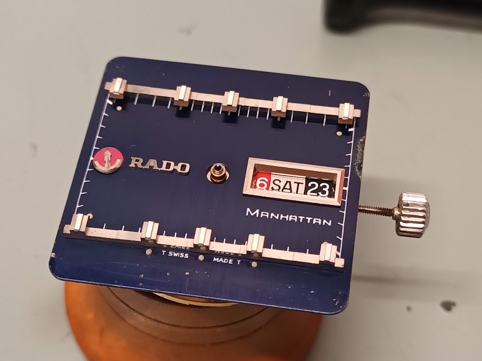

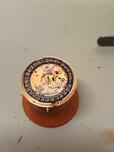

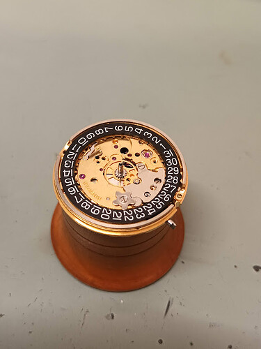

naar de voorkant met een geheel nieuw datumsysteem, dat godzijdank doet wat moet want uiteindelijk is dat ook altijd afwachten gezien het uit een donor komt ook uit de jaren 60. Niet vergeten de wijzerspanning te smeren onderop het “grote wiel”, foto 2

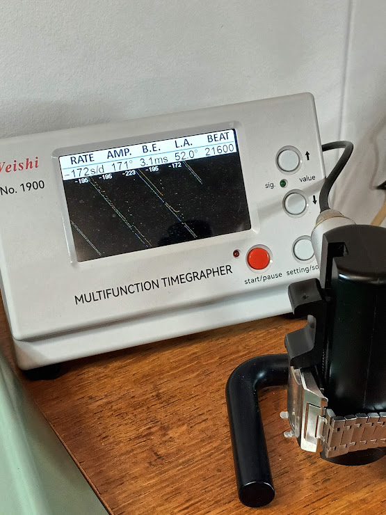

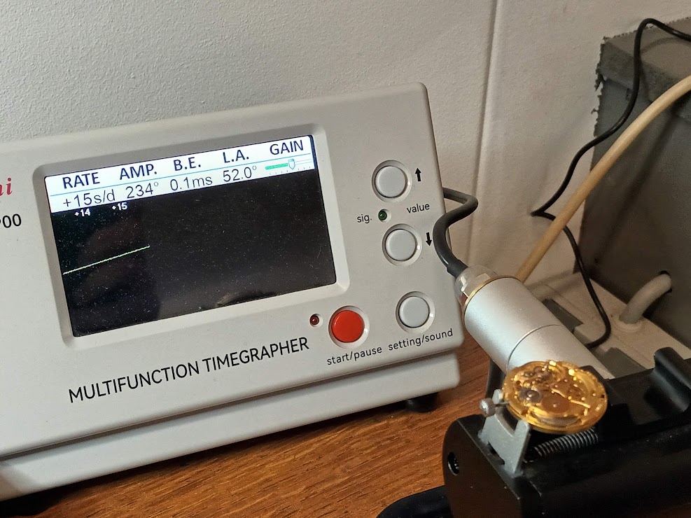

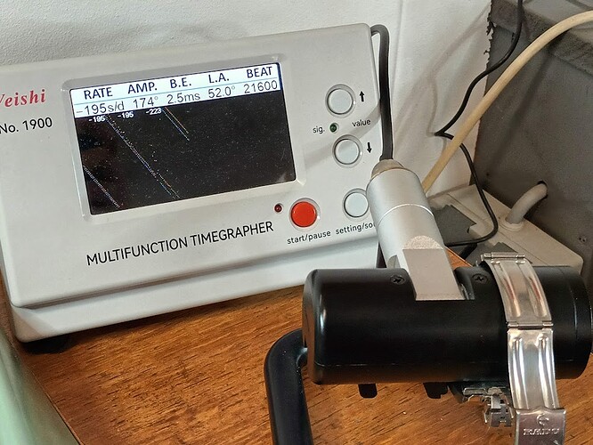

Dan gaan we naar de balans en de tussentijdse timing, die ziet er al heel wat beter uit dan dat waar we mee vertrokken

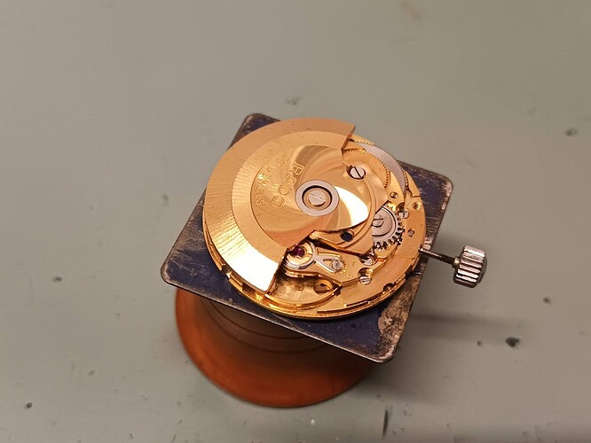

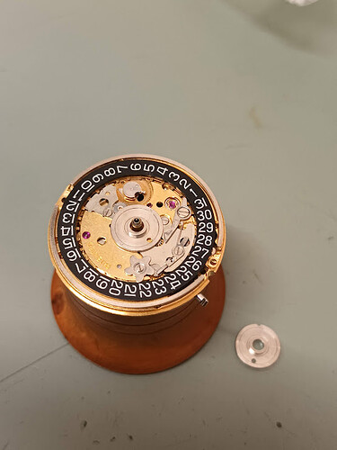

Allez dan kan nu de automaat ineengestoken en gemonteerd worden. Alleen dat ding werkt niet. Terug eraf en kijken, ja hoor de automaatbasisplatine is voorwerp van één of andere mishandeling geweest en die is niet meer 100% vlak. Dat is iets dat ik in principe nooit nakijk bij demontage, wie verwacht nu dat een of andere kleun daar aan gaat zitten trekken en duwen. Geen gedoe met dat pogen te corrigeren, we hebben een voyager opgeofferd dus we nemen de automaatmodule van de voyager en zetten het hele ding over. Dit is het moment waarop ik gaan lopen ben en het ding een week onaangeroerd op tafel liet liggen. Dus bij deze stap ben ik vanochtend terug begonnen
dan kunnen nu de wijzerplaat en de wijzers erop
Rest nog de rotor monteren en dan kan alles de kast in.

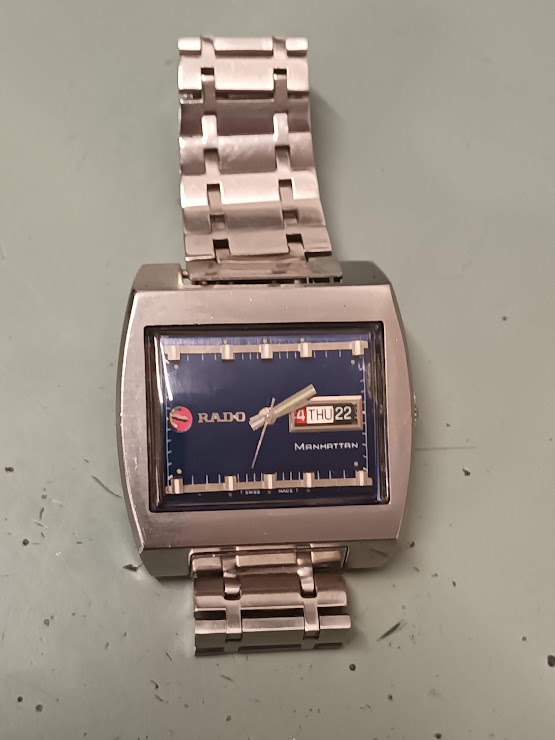

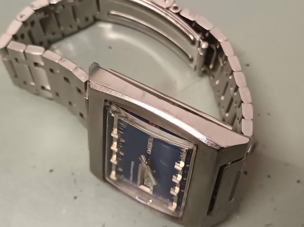

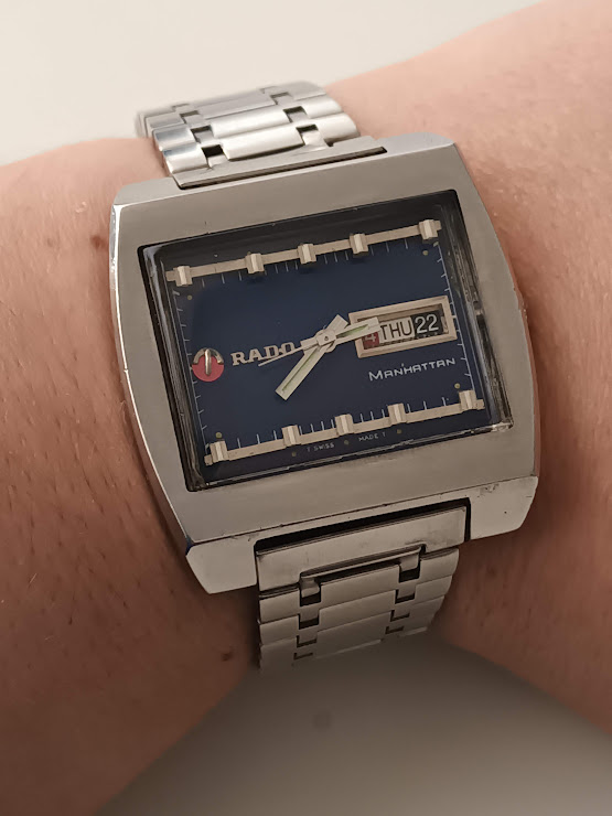

Het eindresultaat

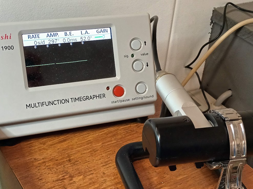

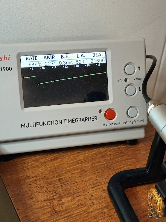

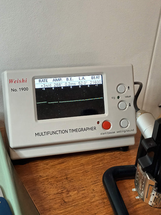

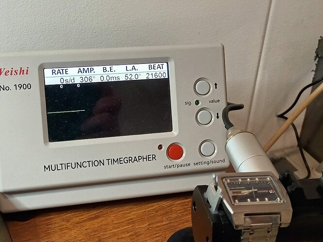

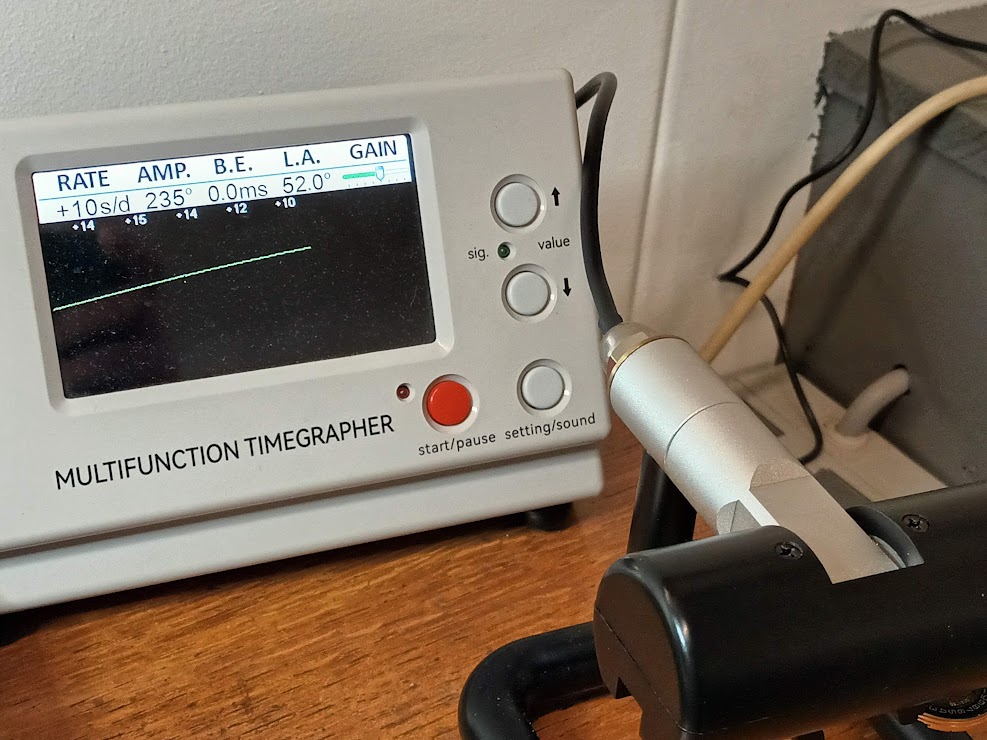

De eindtiming
Eigenlijk moet ie nog een keertje de kast uit dat ik hem iets sneller zet, zoals ie nu staat gaat ie een 7-tal seconden per dag achter lopen, maar ik was er klaar mee, t zal voor tijdens het volgende onderhoud over een jaar of 3 zijn.

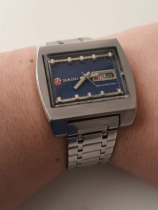

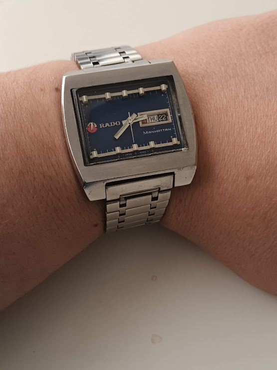

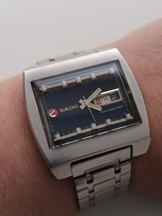

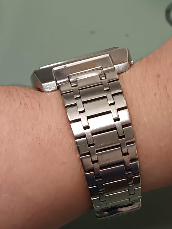

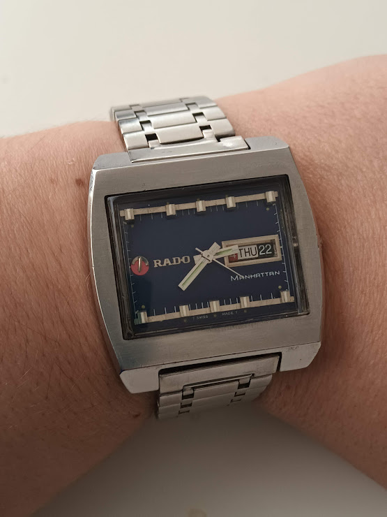

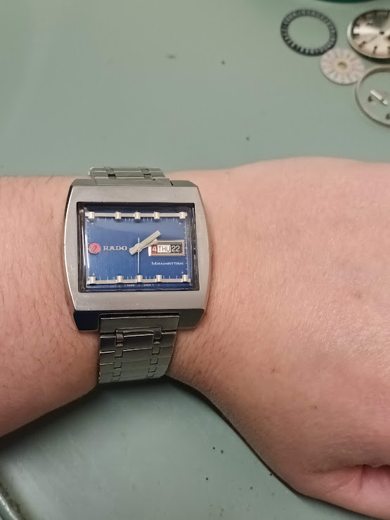

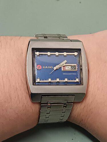

De Manhattan V om de pols, datum verkeerd ingesteld, het is nog maar de 21ste, sevens snel even de snelverstelling testen
De snelverstelling werkt

Soit de Manhattan V is nu geen troep meer maar een mooi horloge dat echt wel draagtijd - veeeeel draagtijd samen met de starliner - gaat krijgen want het is een rado en hij is blauw.
