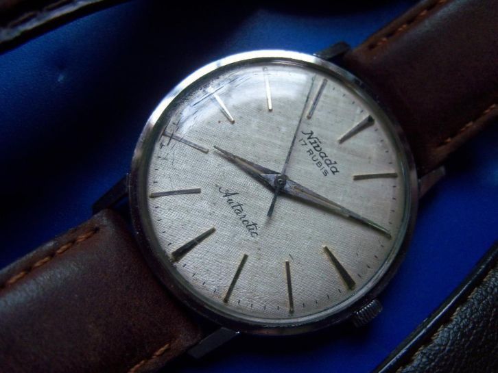

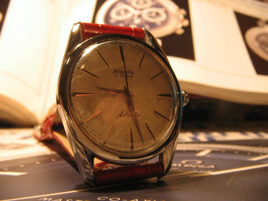

Een paar maanden geleden heb ik een Nivada Antarctic uit 1958 verkregen.
Deze zag er op zich prima uit , zei het dat het plexietje craquelé plekken had en een scheurtje en de plaat was wat vuil.
Voor.
En er was nog een probleem.
De kast is een zo genoemde monocase waarbij het uurwerk alleen verwijderd kan worden als je de 2 delige stift uitneemt.
Toch geen probleem zou je zeggen?..nope …nog niet…!!

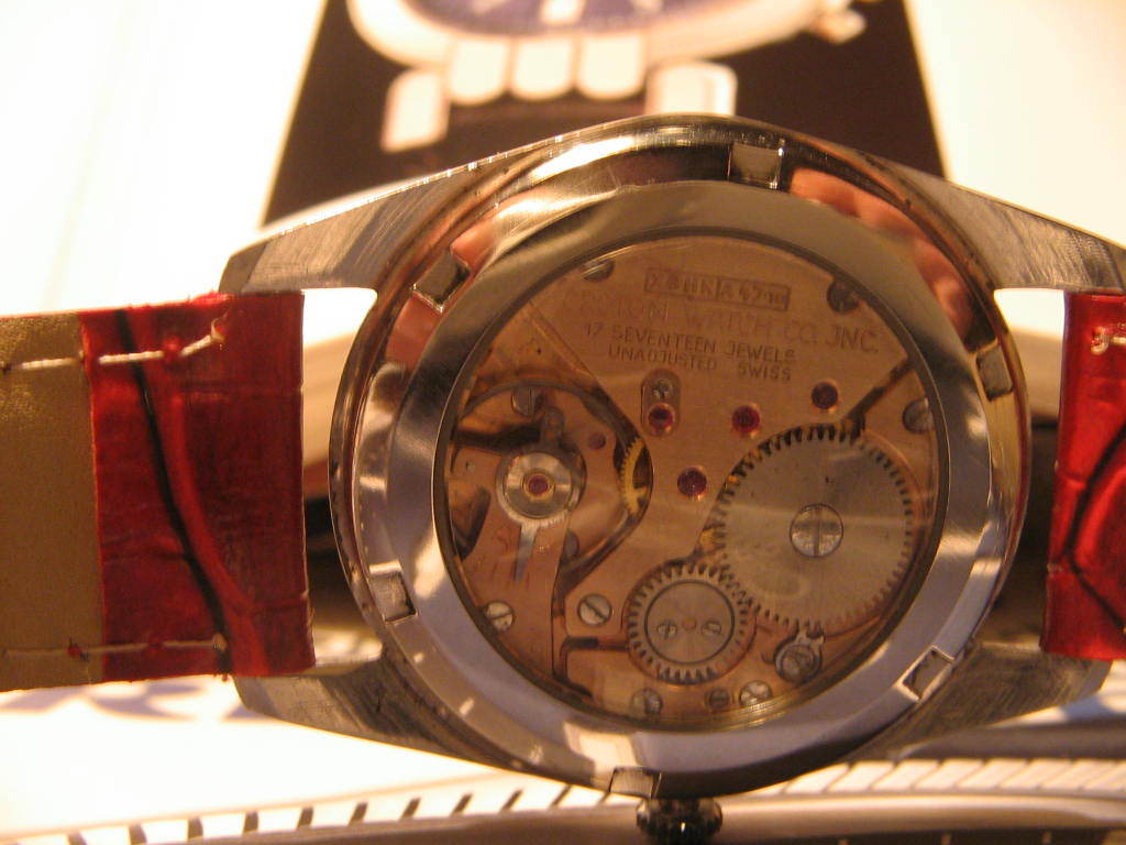

Bij het uitnemen van het glas was er nog steeds niks aan de hand ,totdat ik bij het punt kwam dat je de stift moet verwijderen.
De stift was gaan roesten en bij de lichtste aanraking brak de stift op het punt waar de 2 delen in elkaar vallen.
afijn…
Effe een 2 delige stift zoeken voor een Phenix 350 uit 1955 moet geen punt zijn…nou toch wel.
Normale stiften in overvloed maar een 2 delige stift ? forget it…

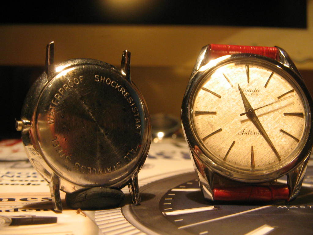

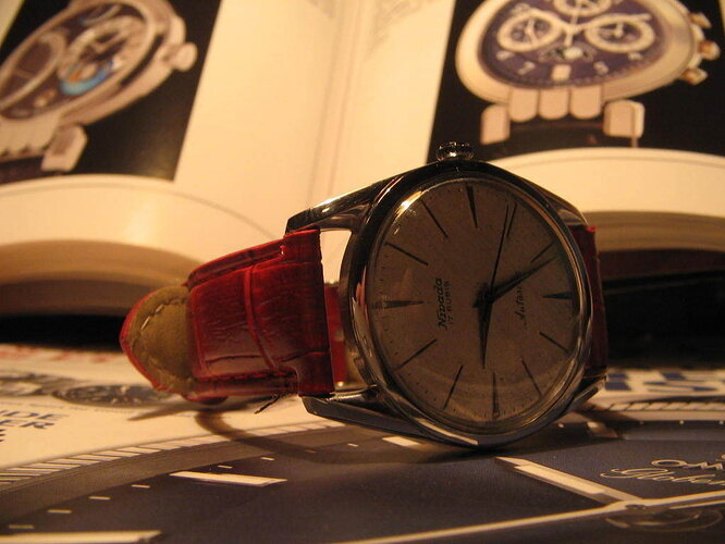

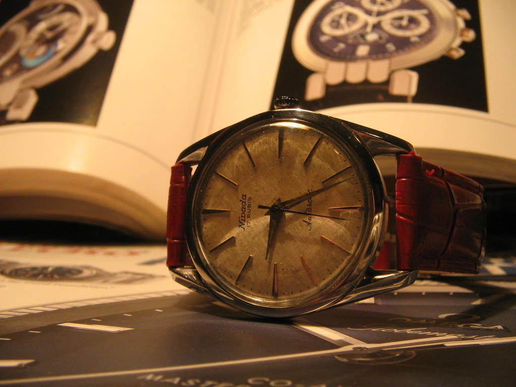

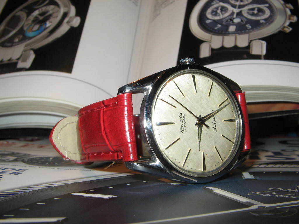

Na maanden op de plank gelegen te hebben…kreeg ik HET idee.
Ik had nog een mooie stalen kast van een Nivada maar die miste het achterdeksel…bummer!!
Had ik niet nog ergens een vensterbodem?..yep…pasda?..yep…top!
Toen maar gaan bouwen…en?..check!!
Na
Erg gaaf gelukt! En uiteraard is het in dit geval niet zonde :slight_smile:

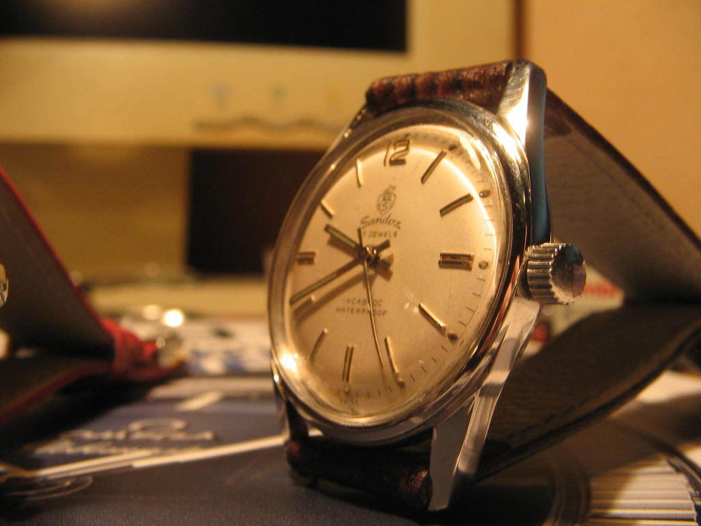

De Sandoz
Deze was orgineel voorzien van een verchroomde messing kast die op de lugs zover geoxideerd was dat het niet veilig meer was om te dragen.
Hier de orginele kast en het resultaat.

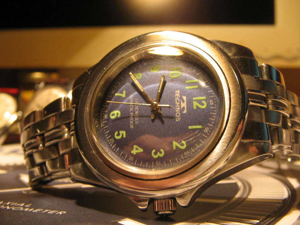

Dit was de ‘‘technos’’ die in een eerder topic al eens voorbij kwam in een reply
Dit betreft een ‘‘india repaint’’ en zat in een ontiegelijk lelijke kast die ook nog eens heel slecht afgewerkt was.
Aangezien ik bijna niks voor deze ‘‘Technos’’ betaald heb…ben ik flink los gegaan…

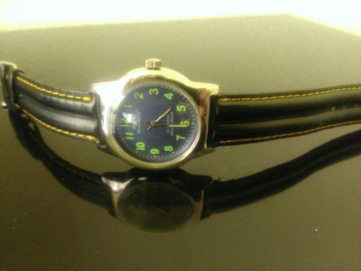

Ik had nog een sub style kast van staal en de daar bij behorende draaibare bezel die flink ''gemodificeerd ‘’ werd
Ik heb de tanden van de rand gevijld (met de hand …wat een pokkewerk) toen de bovenkant van de ring glad geschuurd
Het uurwerk paste waarachtig precies (fhf-st 96) en moest alleen de stift een stukje verlengen en voila.
Ik heb er de massief stalen band van een oude Jaques Richal (uurwerk defect reparatie niet waard) opgezet

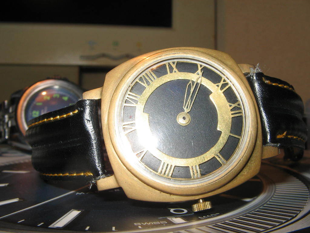

Ik wilde ooit eens een brons/brass horloge hebben in 40 er jaren stijl liefst met romeinse cijfers…
voila
Kast is van een heel oud Ancre duikertje met kapot penanker werkje…draaibare bezel was ook weg dus een gladde bezel passend gemaakt…kast kaal geschuurd, lugs vlakker gevijld .
Binnenring met uurmarkers komt uit een chinese skeleton die ik ooit eens voor 50 cent op de markt gekocht had.
Moet nog een keer afgemaakt worden…

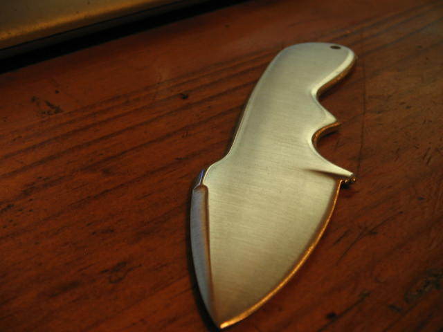

Hier ben ik wel een dagje mee bezig geweest. (440a staal)
