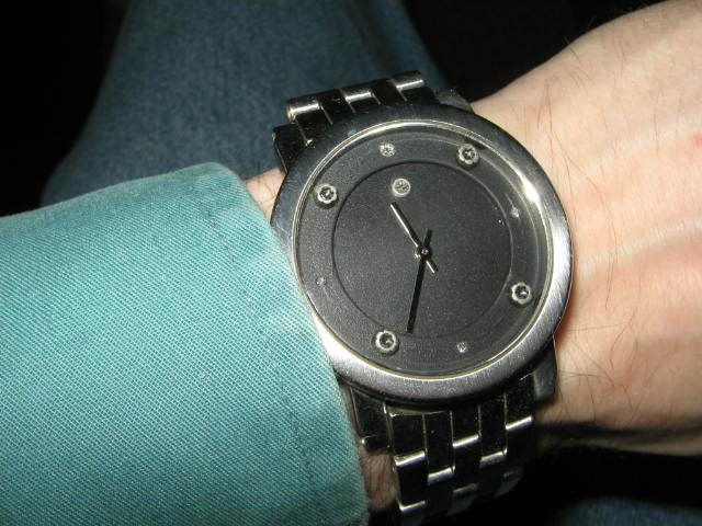

Hier een hele oude Ricoh waarvan de dial niet compleet meer was …die miste het merk en een aantal markers en was ook nog eens beschadigd.
Dit is ook wel grappig.
Dit was de ‘‘technos’’ die in een eerder topic al eens voorbij kwam in een reply
Dit betreft een ‘‘india repaint’’ en zat in een ontiegelijk lelijke kast die ook nog eens heel slecht afgewerkt was.
Aangezien ik bijna niks voor deze ‘‘Technos’’ betaald heb…ben ik flink los gegaan…
Ik had nog een sub style kast van staal en de daar bij behorende draaibare bezel die flink ''gemodificeerd ‘’ werd
Ik heb de tanden van de rand gevijld (met de hand …wat een pokkewerk) toen de bovenkant van de ring glad geschuurd
Het uurwerk paste waarachtig precies (fhf-st 96) en moest alleen de stift een stukje verlengen en voila.
Ik heb er de massief stalen band van een oude Jaques Richal (uurwerk defect reparatie niet waard) opgezet
voor
na

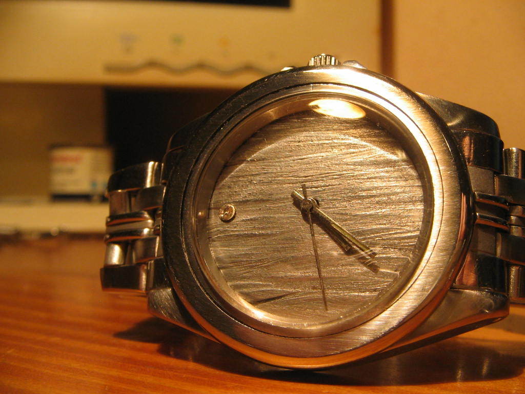

Werken met staal gaat me wel goed af ,zolang ik daar geen electrisch gereedschap voor nodig heb.
uittekenen uitzagen contouren en afwerken tot iets moois kost alleen heel veel tijd zo…

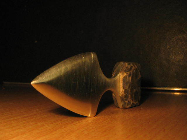

Hier ben ik wel een dagje mee bezig geweest. (440a staal)
Nice… Ik heb ook eens een Zakmes gemaakt… van HSS (oud zaagblad) en Corten-Staal voor het handvat. maarja… ook die is grotendeels op de CNC machine gemaakt…
Eerste poging wijzerplaat brouwen…
