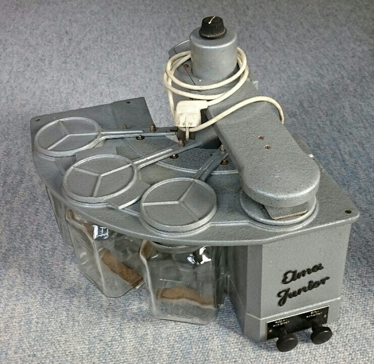

Ik heb een tijdje geleden een werkplaats gekocht met daarin een Elma Junior WE. De Junior was de allereerste gerobotiseerde schoonmaakmachine, als in, je zet er een mandje in met onderdelen, je zet hem aan en daarna gaat deze geroteerd door schoonmaakvloeistof, twee spoelbaden en vervolgens gedroogd en dat volledig automatisch. Ontworpen in 1958, maar qua engineering zo mooi dat het een schande zou zijn om deze niet weer te reanimeren.

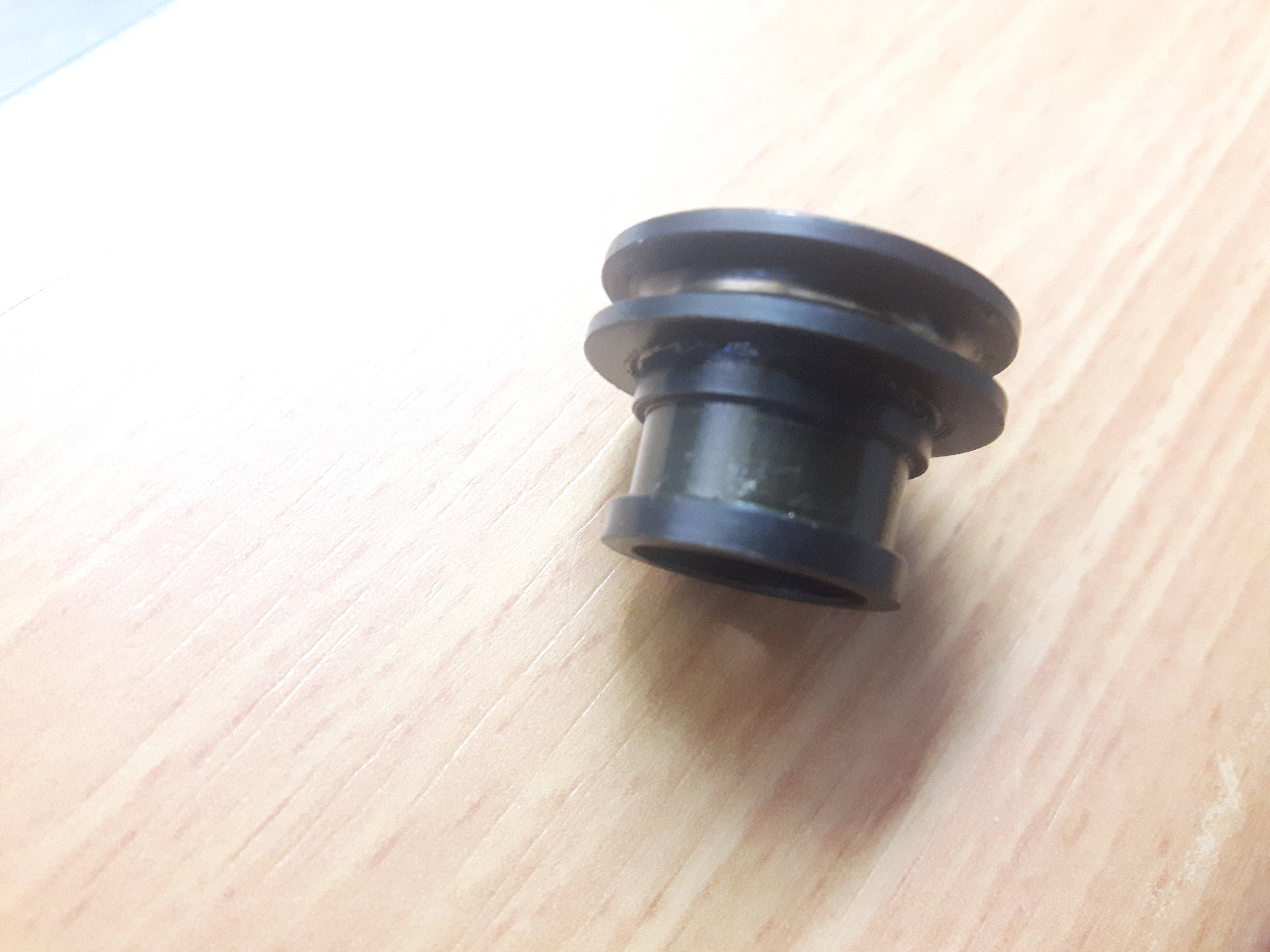

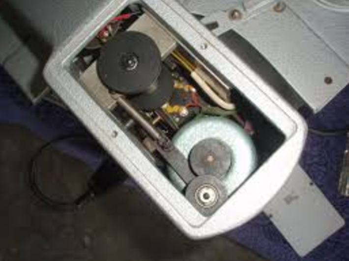

Ik heb ondertussen al twee snaren vervangen om de aandrijving weer compleet te maken, maar nu loop ik tegen het volgende probleem aan. De elektromotor werkt met een wiel dat tegen een ander wiel aan loopt waar de snaar aan vast zit, zie de twee wielen onderaan in het midden op de foto.
Nu ontbreekt op dit tweede wiel een loopvlak, ik vermoed dat er iets van rubber op heeft gezeten.
Heeft iemand een idee hoe ik dit zou kunnen vervangen?

Als ik het goed begrijp ā€˜slipt’ de electro motor op tweede wieltje? Hoort hier ook geen snaar omheen of zitten die twee echt tegen elkaar aan?

Ze zitten dan inderdaad tegen elkaar aan, als ik het wieltje er tegenaan druk dan draait deze ook maar met enorme herrie. Ik denk dat het met elastiekjes ook zou kunnen werken maar ik neem aan dat dit niet blijft zitten.
Misschien met rubberen afdichting ringen, zoals je ze wel eens in een kraan tegenkomt. Of een oliekeerring in de goede maat die past op het wieltje?

Dat is inderdaad misschien een idee, en dan gewoon meerdere ringen op een rij zodat het niet gaat schuiven. Ik vraag me dan alleen af of die ringen dan niet gaan slippen…
Het ziet er uit als een simpele vorm maar het geheel is compleet van metaal en bevat ook een kogellager, dus 3D printen gaat hem denk ik niet worden. Maar bedankt voor de tip.
wat @lassale al aangaf… een ā€œo-ringā€ je kunt eens bij een ā€œhydrauliekboerā€ naar binnen stiefelen, of bij een autogarage, of een motorzaak… grote kans dat ze daar een passend ringetje hebben…

Gelukt, de lokale bouwmarkt had een doos met O-ringen dus ik heb twee dikke ringen gezocht om de geul op te vullen. Morgen ga ik hem testen…

Here is mine, a little bit different.
BD
