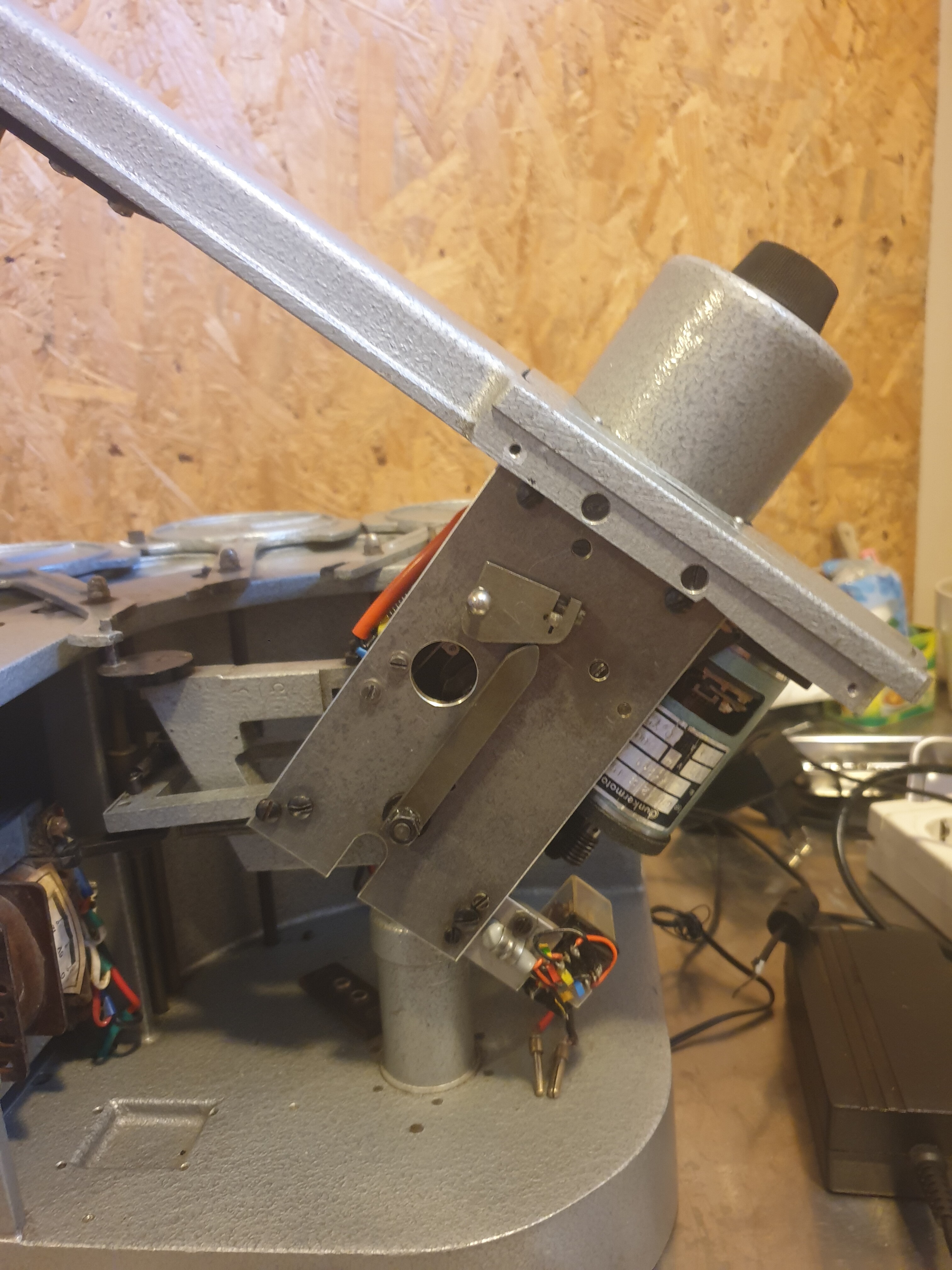

Als ik het goed begrijp ‘slipt’ de electro motor op tweede wieltje? Hoort hier ook geen snaar omheen of zitten die twee echt tegen elkaar aan?
Edit:
Je kan is proberen een klein elastiekje erom te doen (zo’n loom dingetje). Anders even naar de schoenmaker en een stukje rubber vragen of een binnenband van een fiets, op maat knippen en erin lijmen.
Of een ringetje kopen natuurlijk maar das niet zo leuk he :sweat_smile:
Ze zitten dan inderdaad tegen elkaar aan, als ik het wieltje er tegenaan druk dan draait deze ook maar met enorme herrie. Ik denk dat het met elastiekjes ook zou kunnen werken maar ik neem aan dat dit niet blijft zitten.
Misschien met rubberen afdichting ringen, zoals je ze wel eens in een kraan tegenkomt. Of een oliekeerring in de goede maat die past op het wieltje?
Bij Conrad een hele doos voor iets meer dan een tientje…
Even modellen in CAD en laten 3d printen? Kost tegenwoordig bijna niks meer.
Dat is inderdaad misschien een idee, en dan gewoon meerdere ringen op een rij zodat het niet gaat schuiven. Ik vraag me dan alleen af of die ringen dan niet gaan slippen…
Het ziet er uit als een simpele vorm maar het geheel is compleet van metaal en bevat ook een kogellager, dus 3D printen gaat hem denk ik niet worden. Maar bedankt voor de tip.
wat @lassale al aangaf… een “o-ring” je kunt eens bij een “hydrauliekboer” naar binnen stiefelen, of bij een autogarage, of een motorzaak… grote kans dat ze daar een passend ringetje hebben…
'k had in Italië met mijn motor ooit een versleten o-ring in mijn koppeling, die het dus niet meer deed… nou en… ik schakel zonder, alleen bij stoplichten is het lastig… optrekken op de startmotor… “hybride” dus… in Bolzano gewoon bij een Hydrauliek groothandel naar binnen gestiefeld…en 10 minuutjes later zat de boel weer in elkaar en kon ik door…
Wat ook nog een optie is… “aandrijfsnaar” dat is rubbersnoer waar men aandrijfsnaartjes voor draaibankjes van maakt… 't spul kun je zelf lassen… door de eindjes te smelten en tegen elkaar te drukken… kun je ook de andere snaren opfrissen…
Ok, dan ga ik morgen maar eens een paar zaken af op zoek naar rubber!
de drogist kun je overslaan… daar hebben ze alleen heel dun rubber… :stuck_out_tongue:
Gelukt, de lokale bouwmarkt had een doos met O-ringen dus ik heb twee dikke ringen gezocht om de geul op te vullen. Morgen ga ik hem testen…

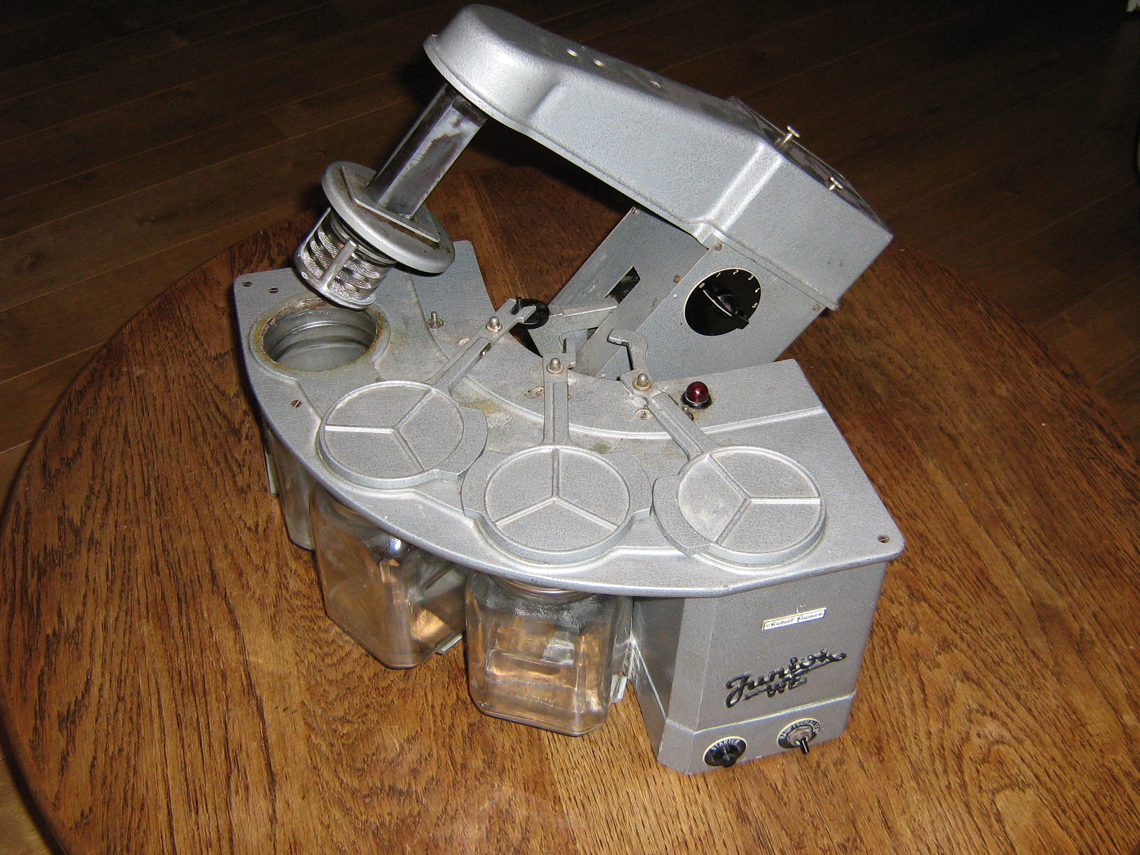

Here is mine, a little bit different.
BD

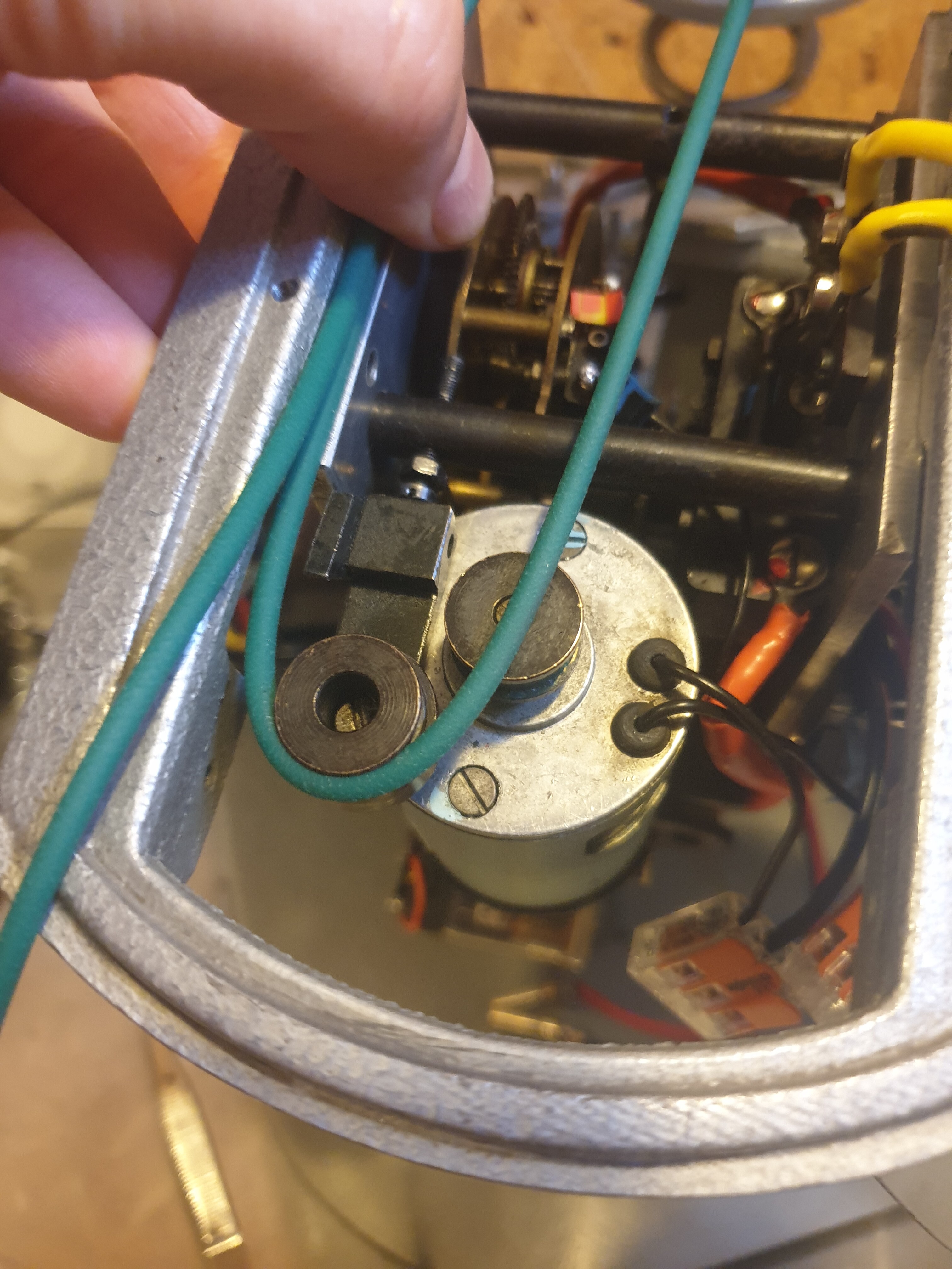

This is the area I mentioned that looks the most invasive for me.
The green round belt spins the basket and the part it is linked to is driven by the motor. Let’s call it bearing or gear. I don’t see how it is switched off at some stages.
