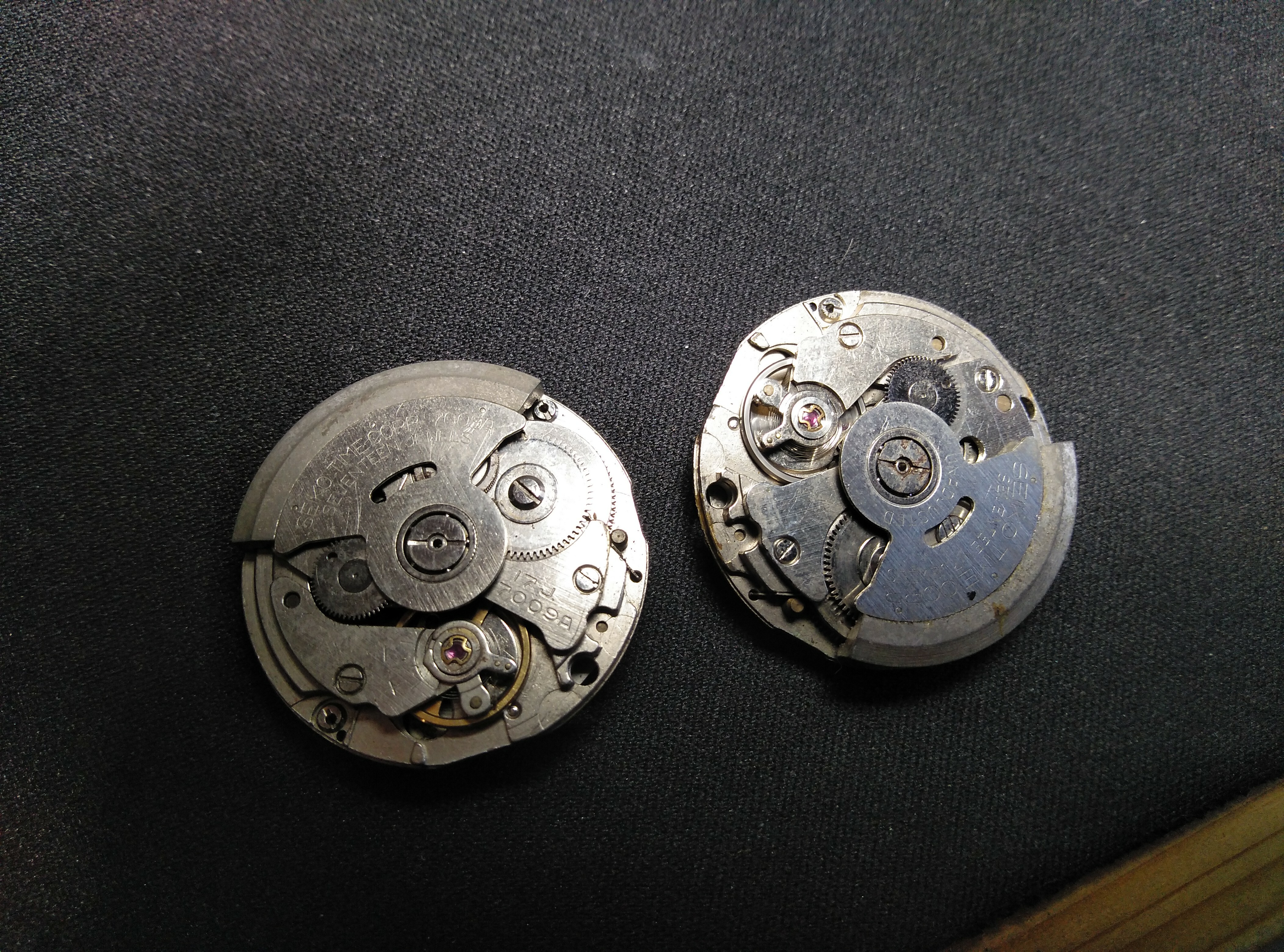

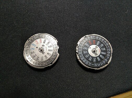

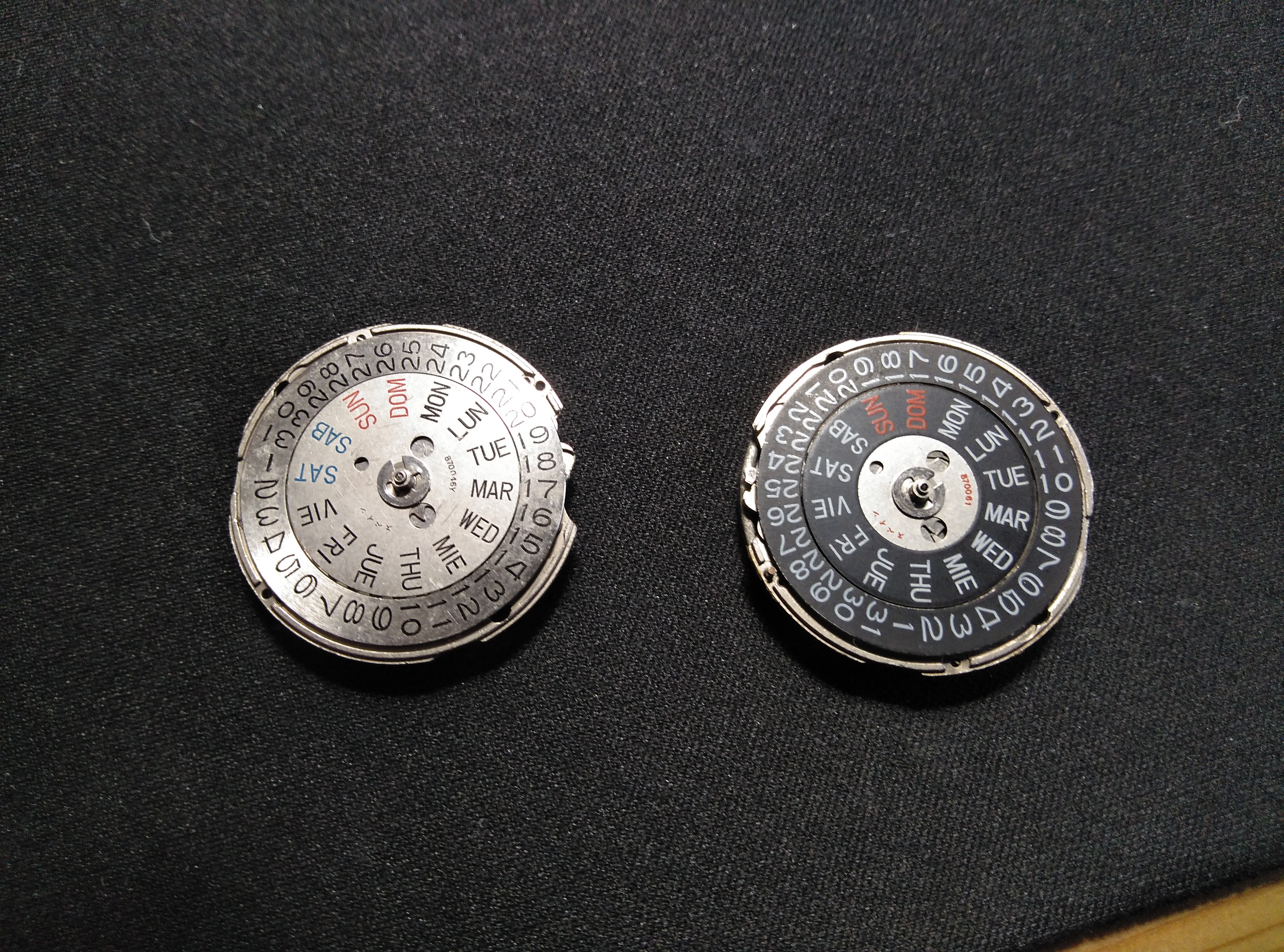

Mocht het nog nodig zijn… Ik heb hier 2 stuks 7009a uurwerken liggen waarvan in ieder geval 1 (de rechter) tekenen van leven vertoont na het opwinden van de veerton. Hoe goed deze de tijd bijhoudt durf ik niet te zeggen. De bijbehorende stift/kroon heb ik ook vast nog wel ergens.
Tegen verzendkosten mag jij (of degene die je 5je gaat maken) ze hebben.
wellicht dat ze bruikbaar zijn als donor of zelfs regelrechte vervanging.
