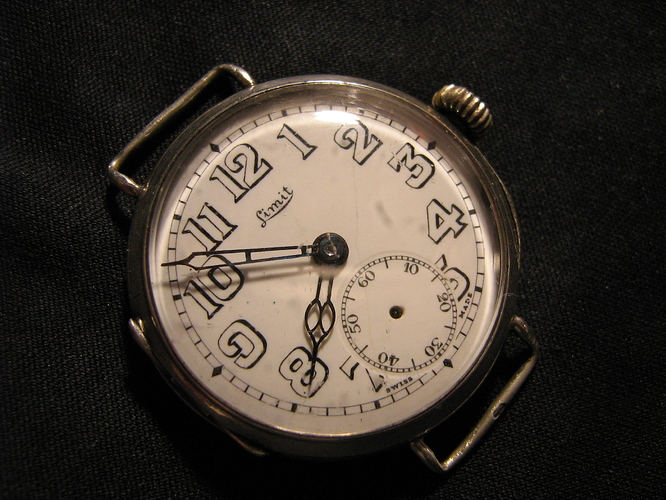

Zoals sommigen misschien al weten heb ik een horloge naar @brunod gestuurd voor reparatie. Het gaat om een hele oude handwinder. Exacte leeftijd is bij mij niet echt bekend, type uurwerk ook niet. Maar wat ik wel weet is dat dit horloge in zeer slechte staat is.
Nu wil Brunod mij helpen, ook al is een lastige klus. In de eerste plaats was ik in de veronderstelling dat alleen een wiel stuk was, maar blijkbaar is er meer aan de hand. Brunod is er nog mee bezig en er bestaat een kans dat dit horloge nooit meer zal lopen. Maar ben blij dat Brunod dit een kans wilt geven.
Veel plezier met lezen!

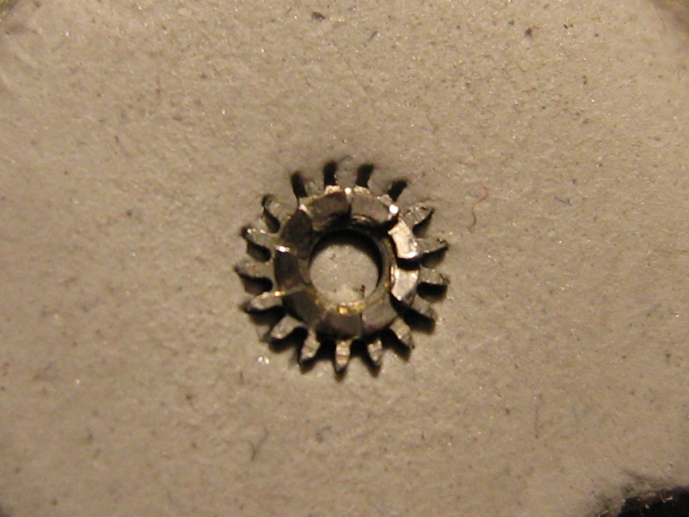

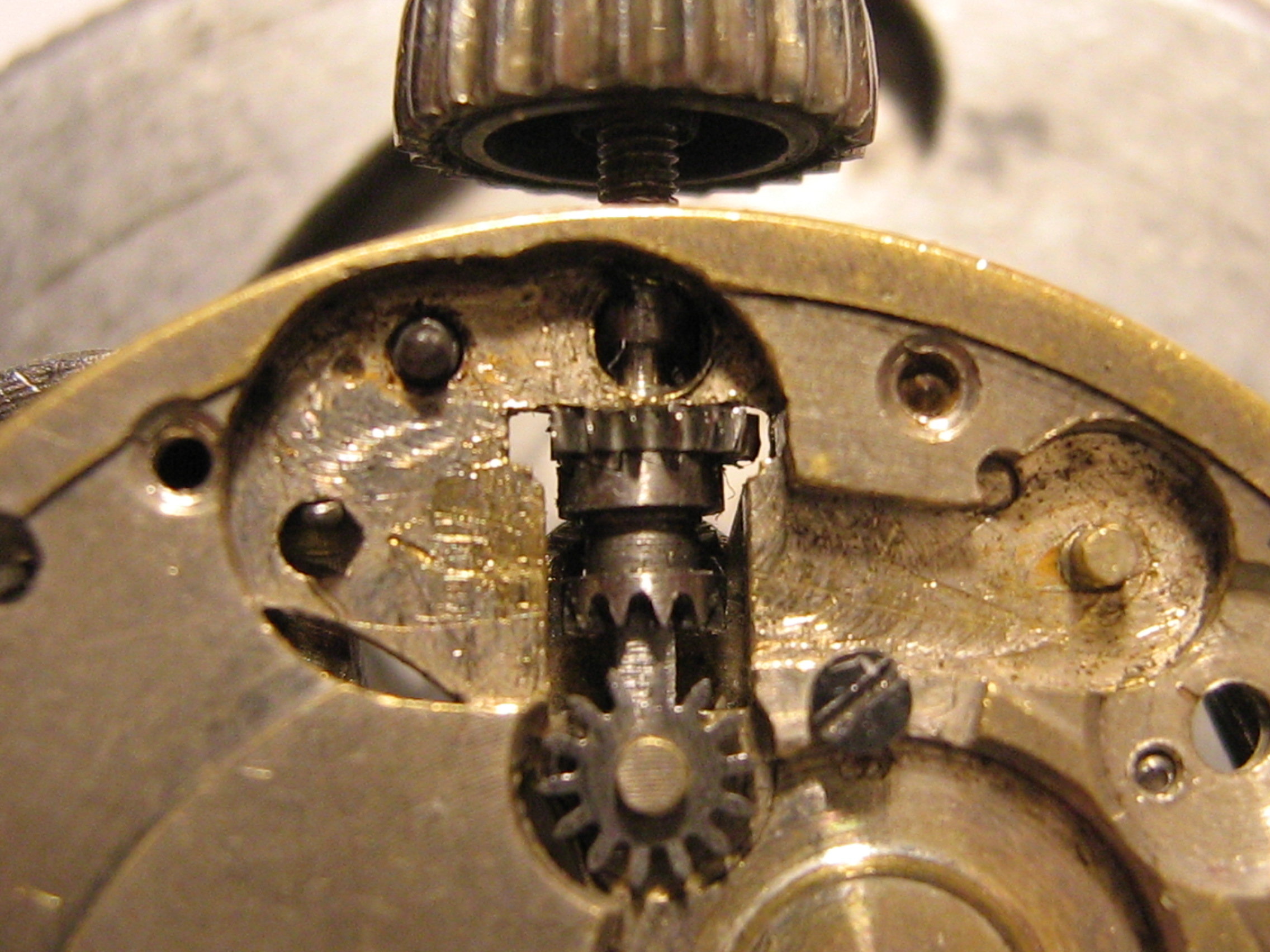

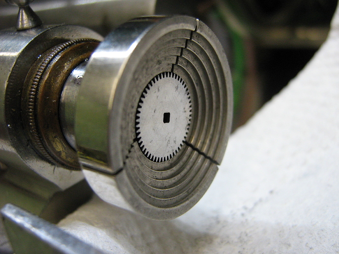

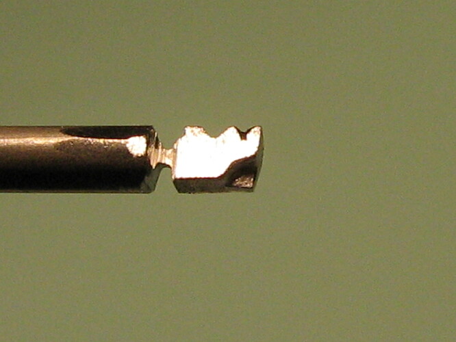

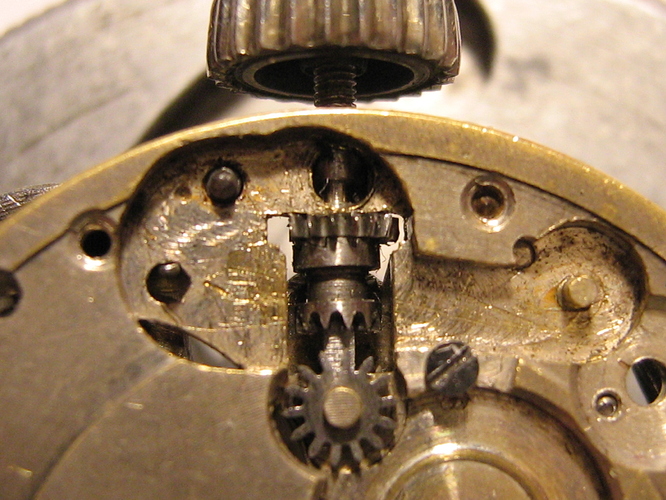

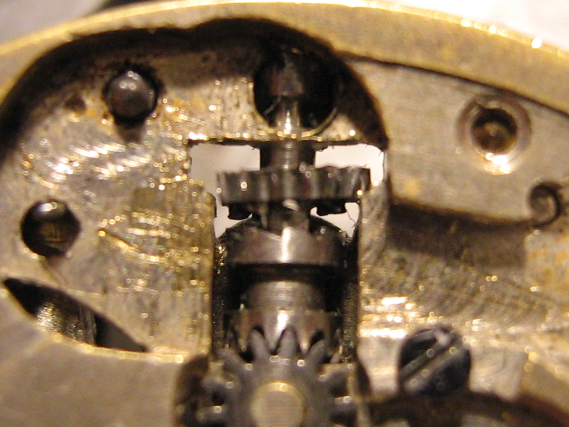

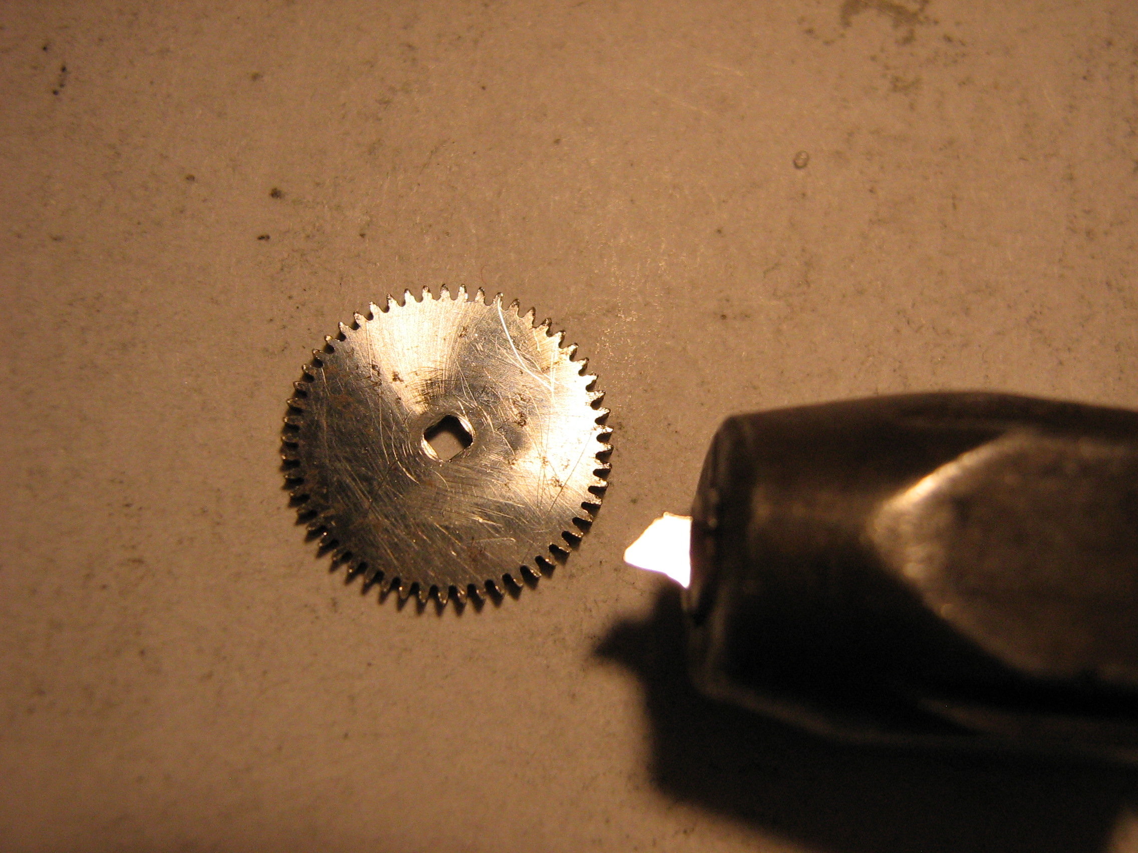

Nu dat ik deze wiel heb gezien weet ik dat tot ik zo een niet volledig nieuw kan namaken, dus moet ik de oude herstellen.
Maar als ik dat probeer betekent dat het origineel wiel mogelijk verloren gaat.
Het moet ook van staal gemaakt worden om de kracht van het opwinden te kunnen overleven, maar silver solderen gaat niet om de “temper” van de wiel niet te beschadigen en het staal te zacht wordt.
Het lijkt erop dat ook andere tanden een beetje beschadigd zijn. Ik moet de andere wiel die ermee werkt nog bekijken om te weten of, behalve de beschadigde tanden, de anderen tanden nog goed werken.
Om een stuk te vervangen moet die heel goed vastzitten, dus een goede vorm vinden om zeker te zijn dat het sterk zal blijven…

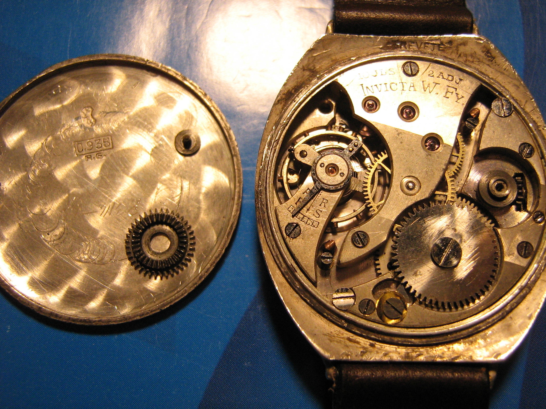

Maar wat ik zie is dat zelfs een nieuwe wiel het horloge niet ervoor zou zorgen dat hij ook daadwerkelijk gaat lopen.
Er zijn veel verschillende problemen. Van de veerton met een klik probleem, en een schroef te groot die tegen de deksel krast, tot de balans, die gelukkig niet gebroken is, maar die beweegt niet vrijelijk, en de wijzers zijn zo beschadigt dat het gevaarlijk zou zijn die af te nemen…

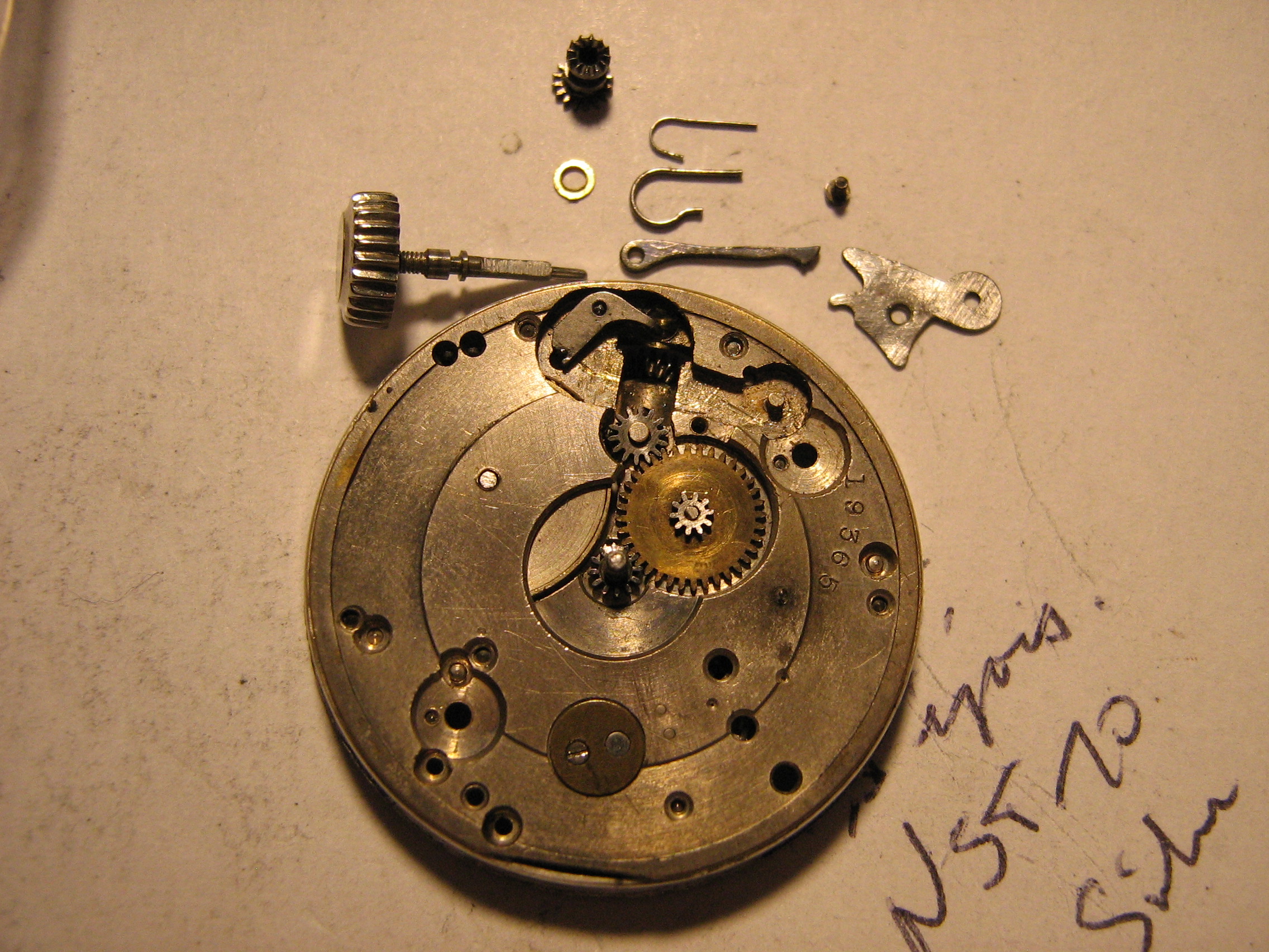

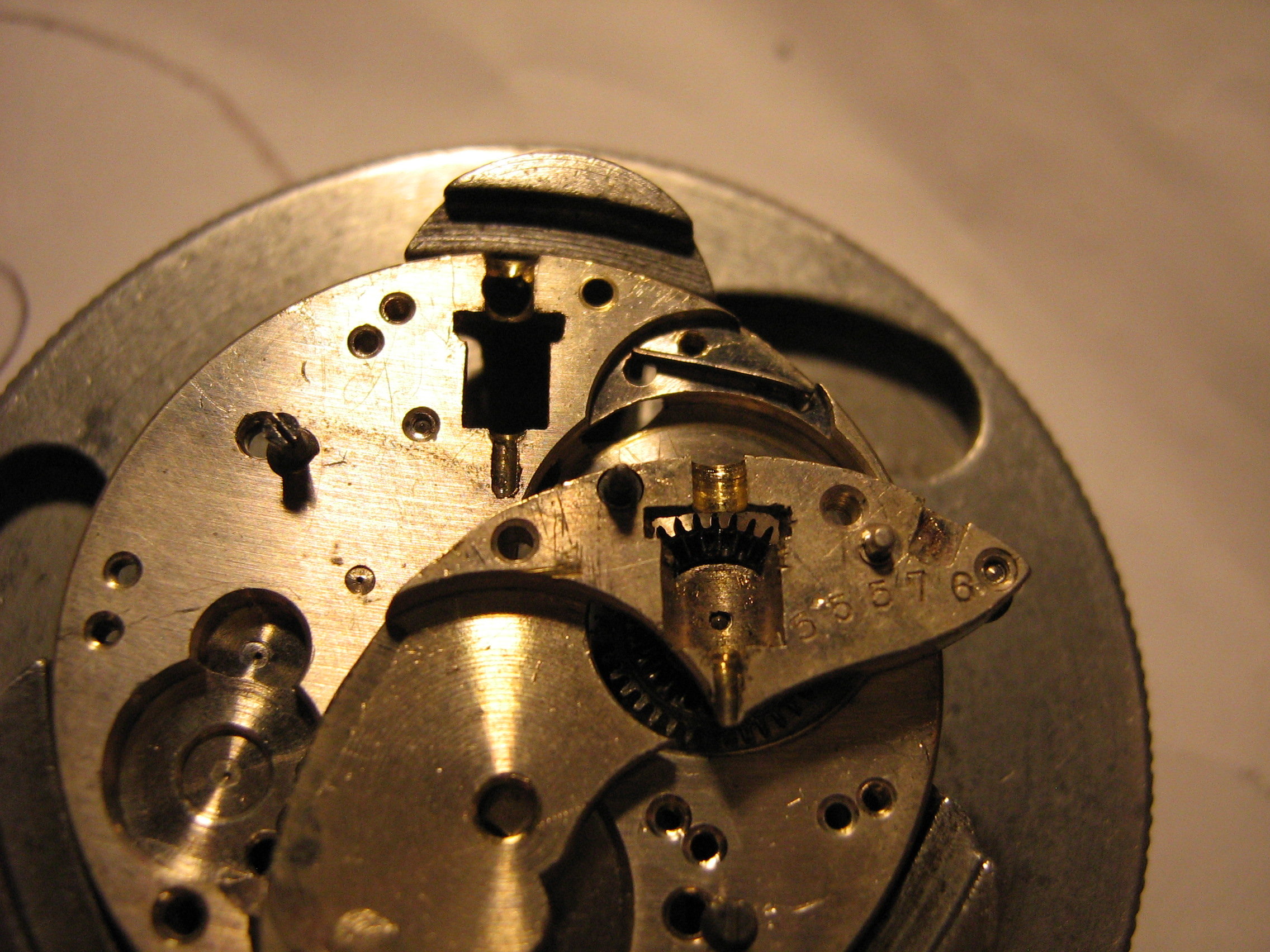

Horloge is bijna helemaal uit elkaar.

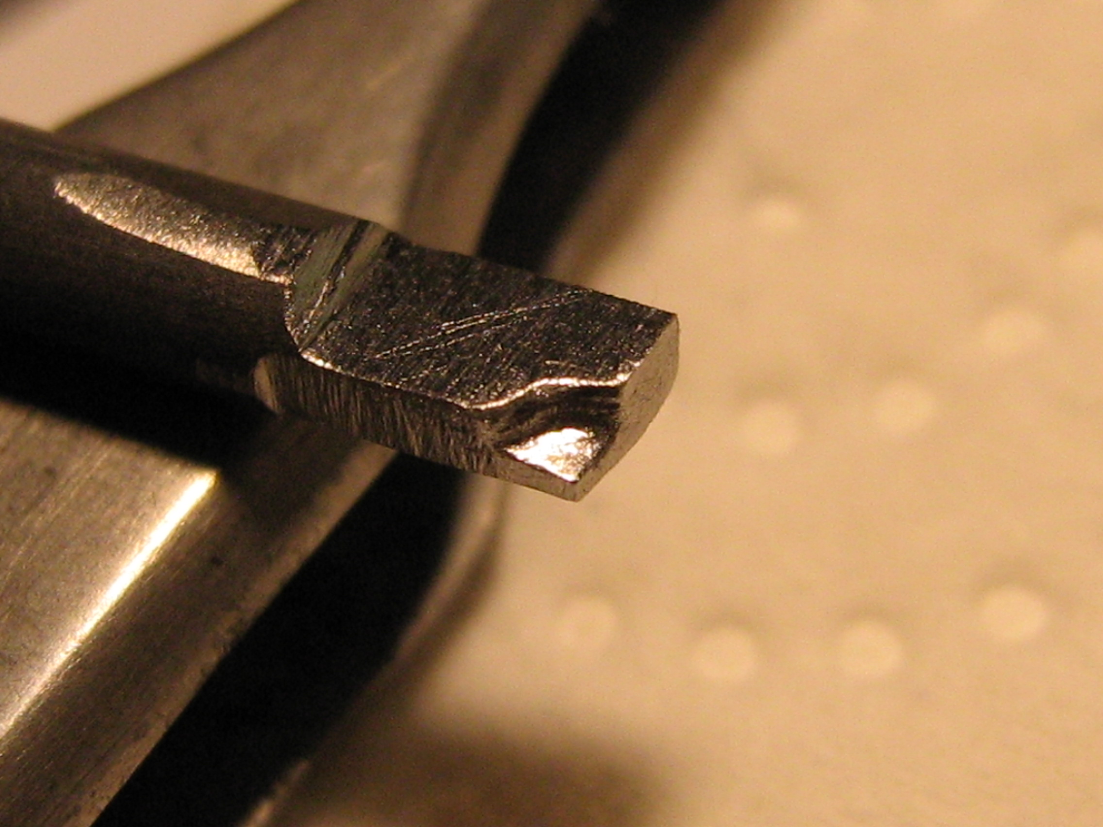

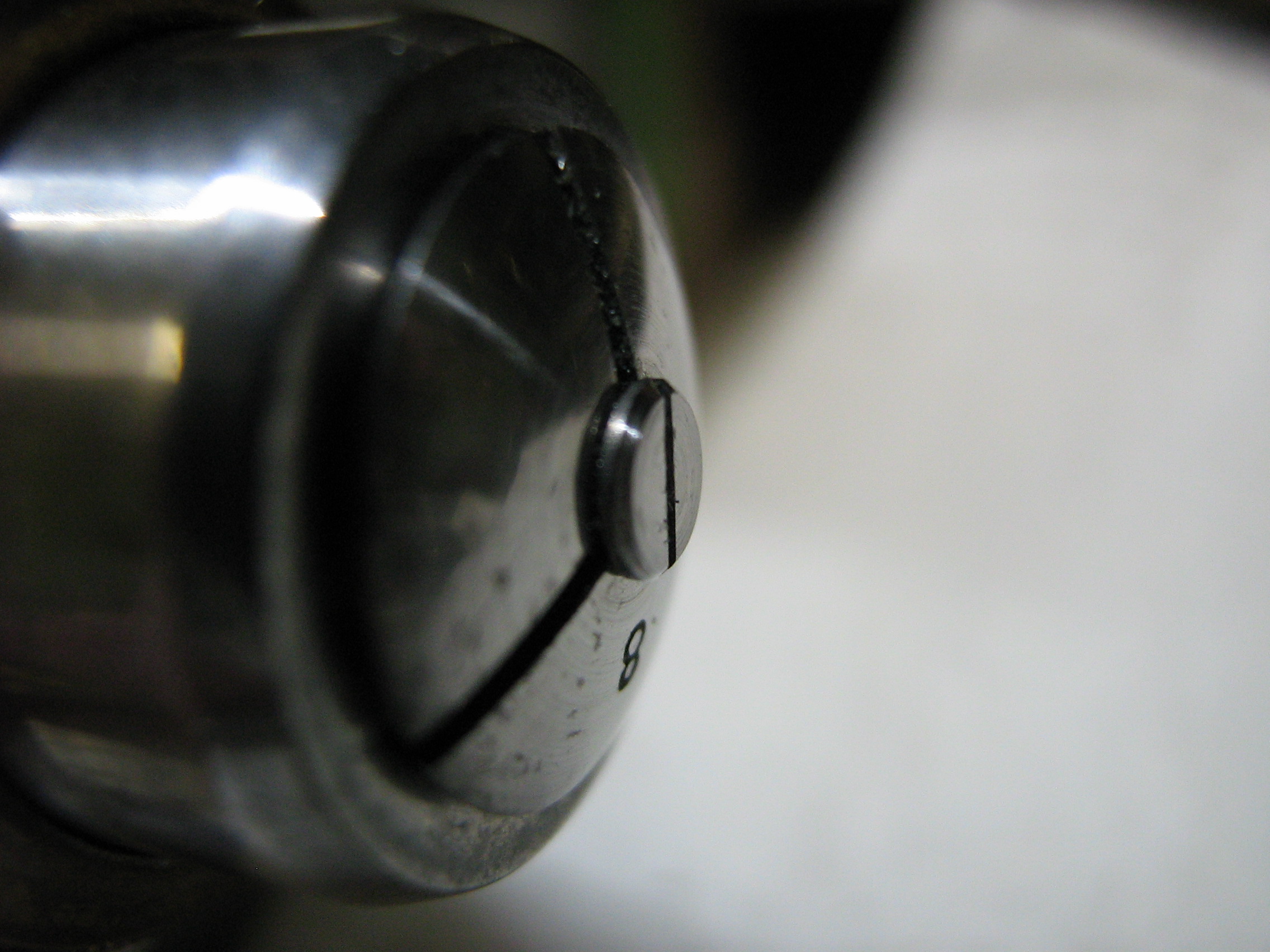

Om hem te maken moet ik de click schroef aanpassen. Die houdt de click ter plaats met de dial washer.
De veerton schroef schijnt te hoog te zijn en komt dus tegen de achter deksel.
De wielen draaien wel, maar de balans was een beetje stevig om te draaien. Ik weet nog niet of dit door het vuil komt of omdat de anker tegen de balans komt.
De schroef die dat alles op zijn plek houdt, de tirette plaat, moest een conische schroef hebben, maar die is ook vervangen door een vlakke die dus ook hoger komt.

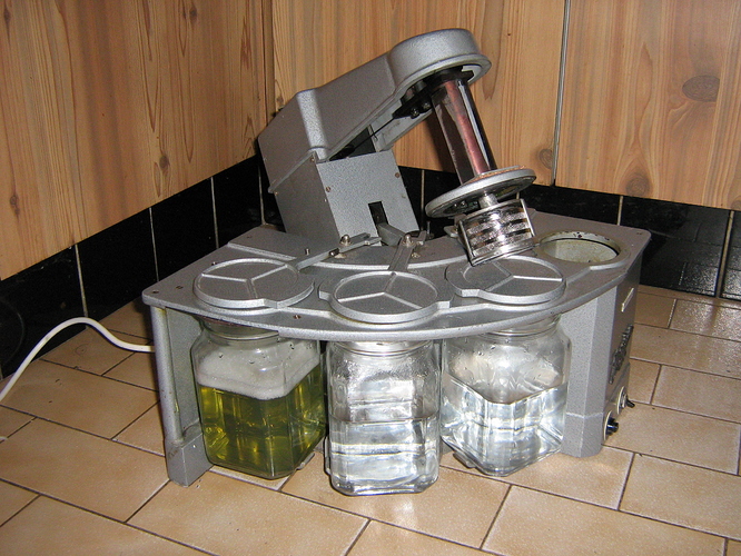

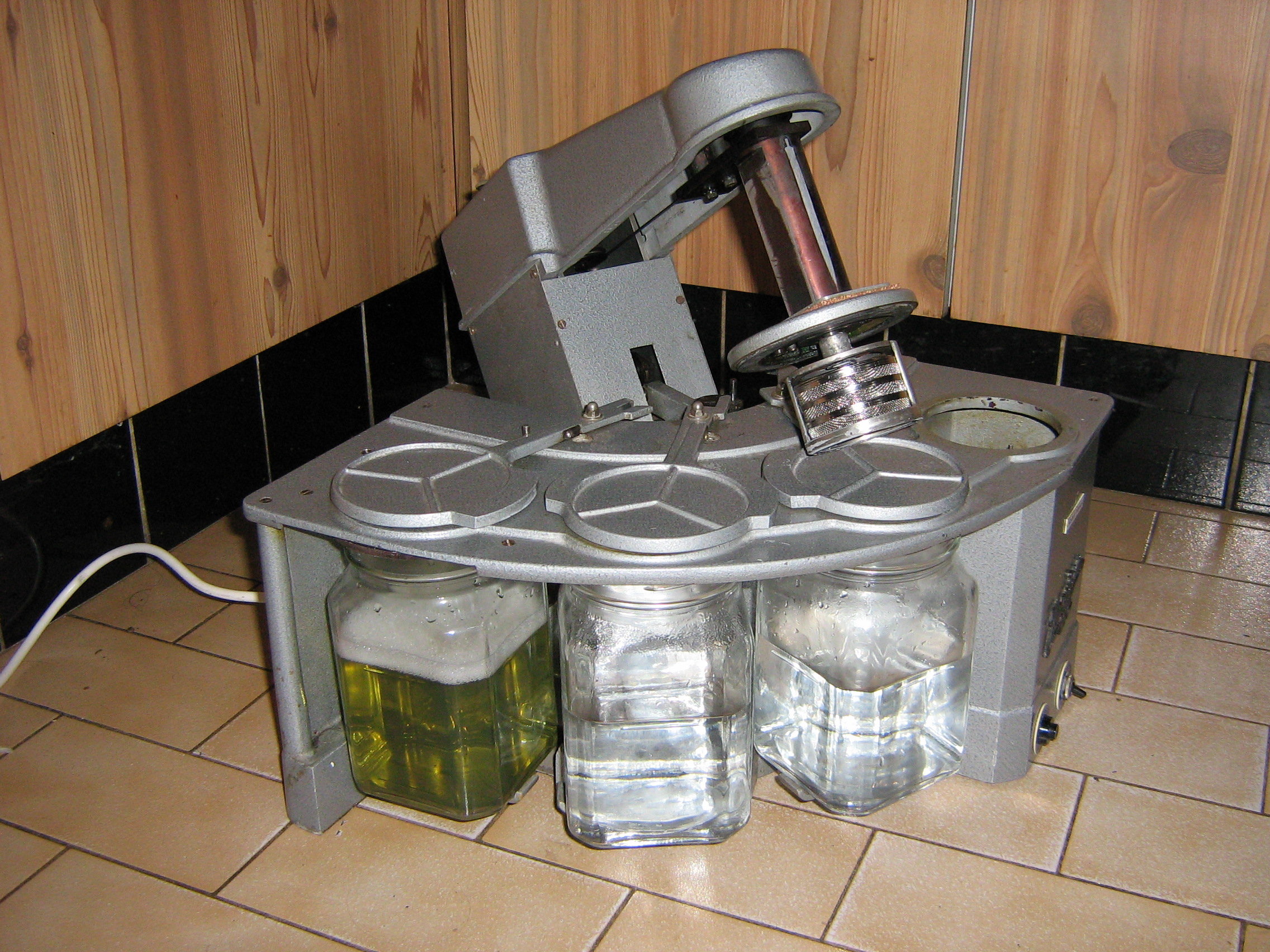

Volgende stap is om alle onderdelen een bad te geven.

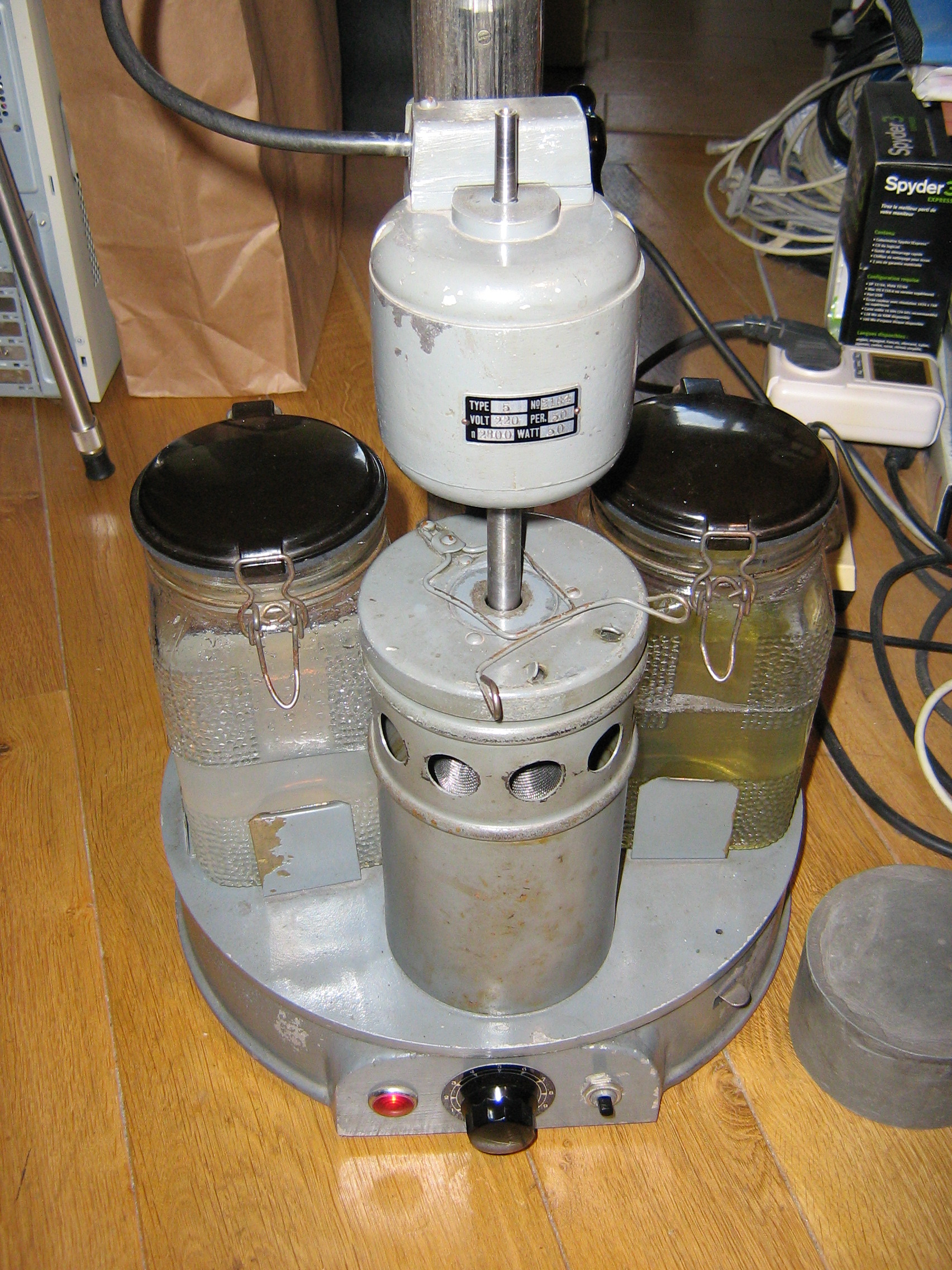

Je vroeg mij of alles echt zo vies is waardoor dit horloge niet loopt.
Het hoeft niet zo vies te zijn om problemen te hebben. Als een stof haar op de anker komt of rond de kleine wijzer is het genoeg om de loop te vertragen of te stoppen.
Hier heb je een foto van de machines waar alles in gaat (ik zal de tweede gebruiken), maar op de foto’s zijn het niet jouw onderdelen die een bad nemen.

Ik heb nog wel wat vragen betreft gebruikerssporen. Er zitten wat krassen op de veertonwiel. Zal ik deze zo laten of deze vlakker maken zodat dit minder opvalt? Er zitten ook grote krassen aan de binnenkant van de deksel, deze zou ik ook iets vlakker kunnen maken als jij dat wilt?
En wat betreft de wijzerplaat met radium cijfers? (En de wijzers ?) Als ik de radium van de dial helemaal af neemt zou het ongeveer lijken als op dit horloge. Maar ik kan het ook laten als het is.

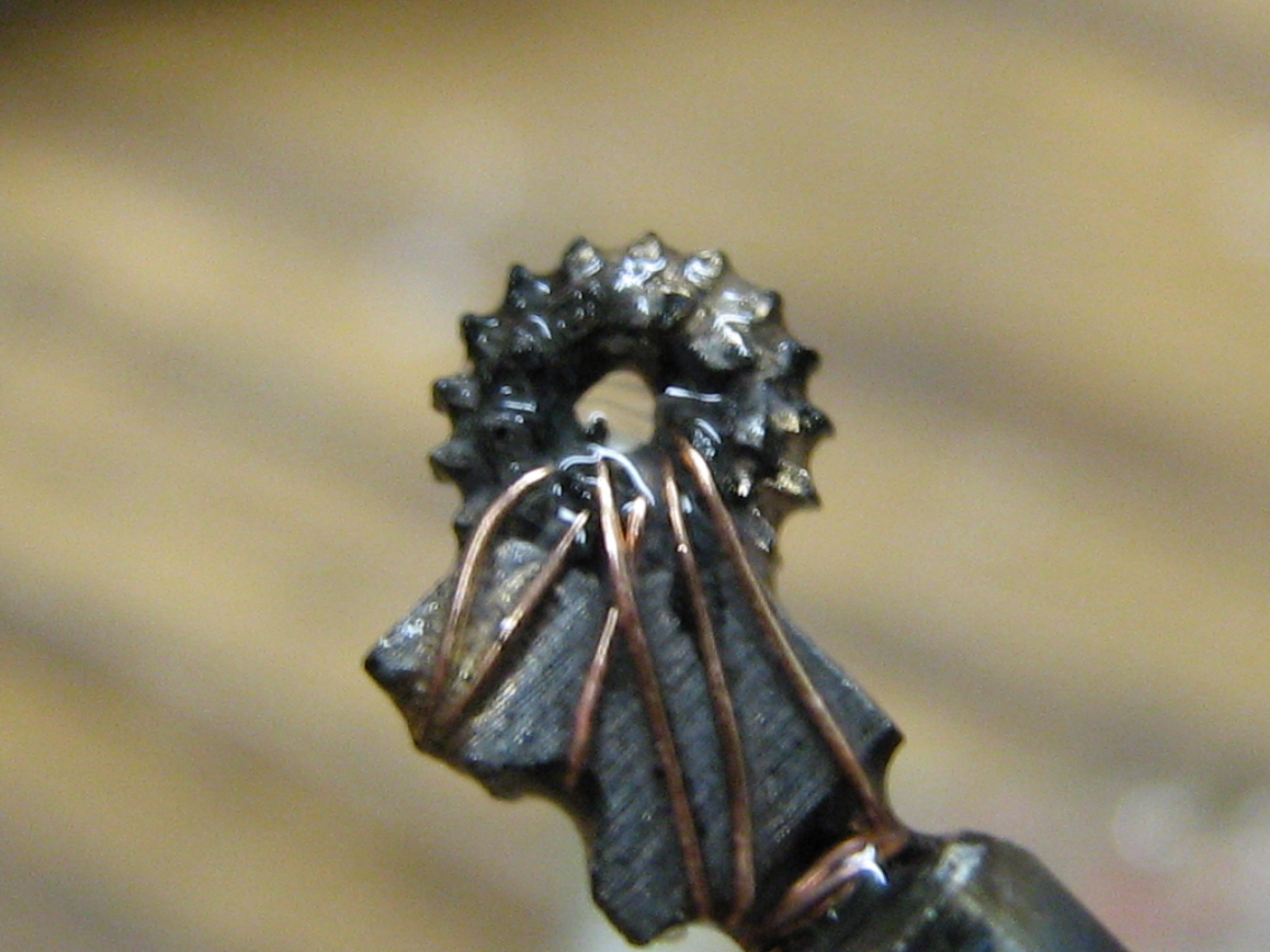

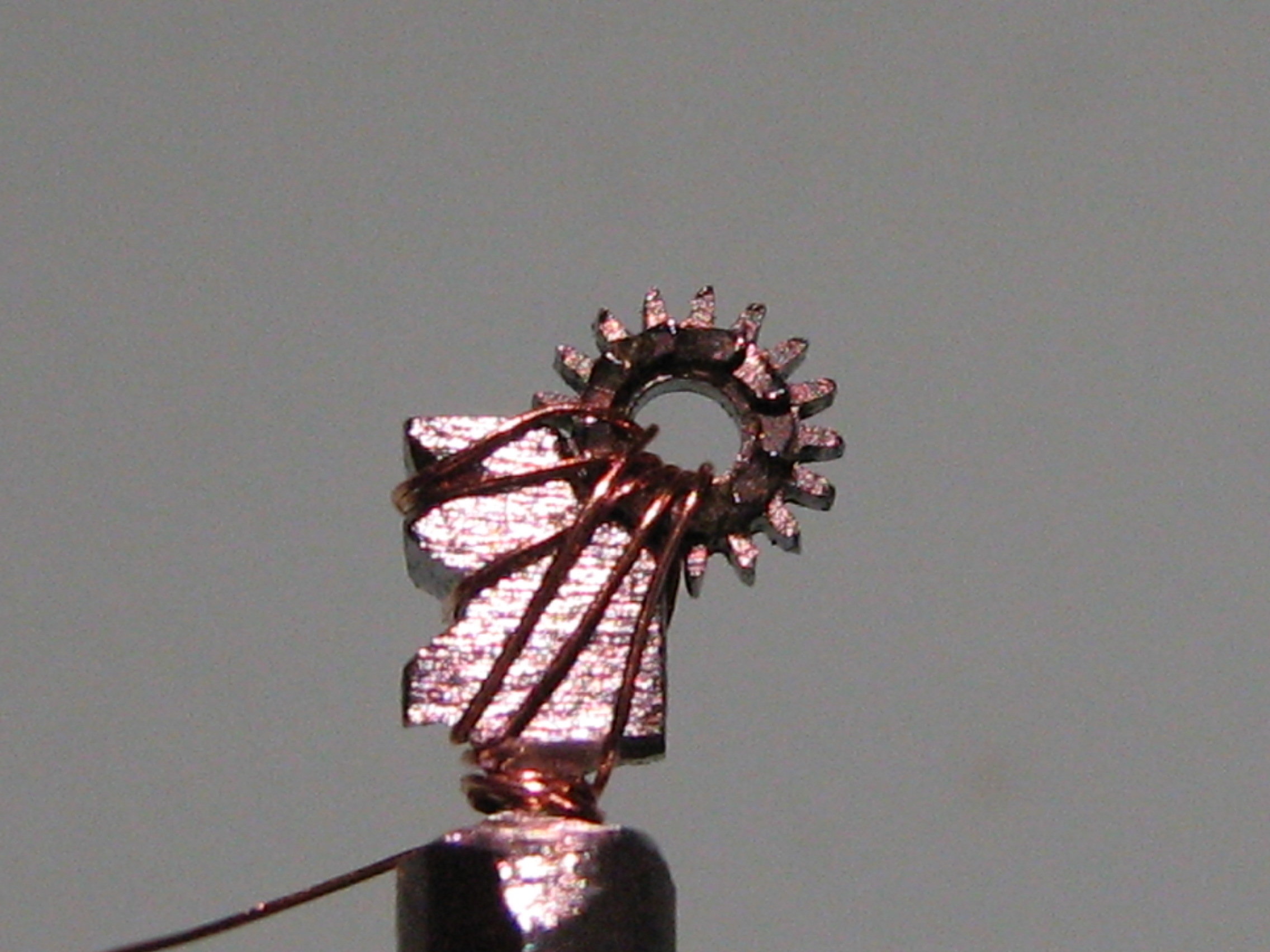

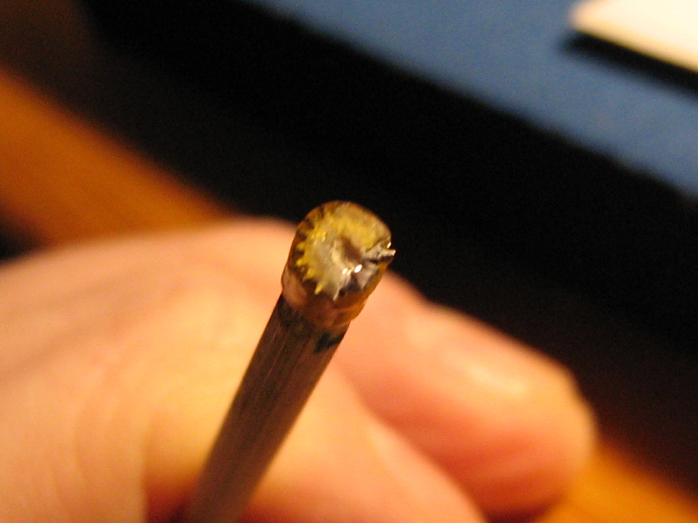

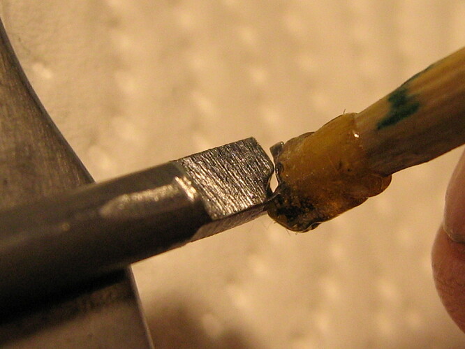

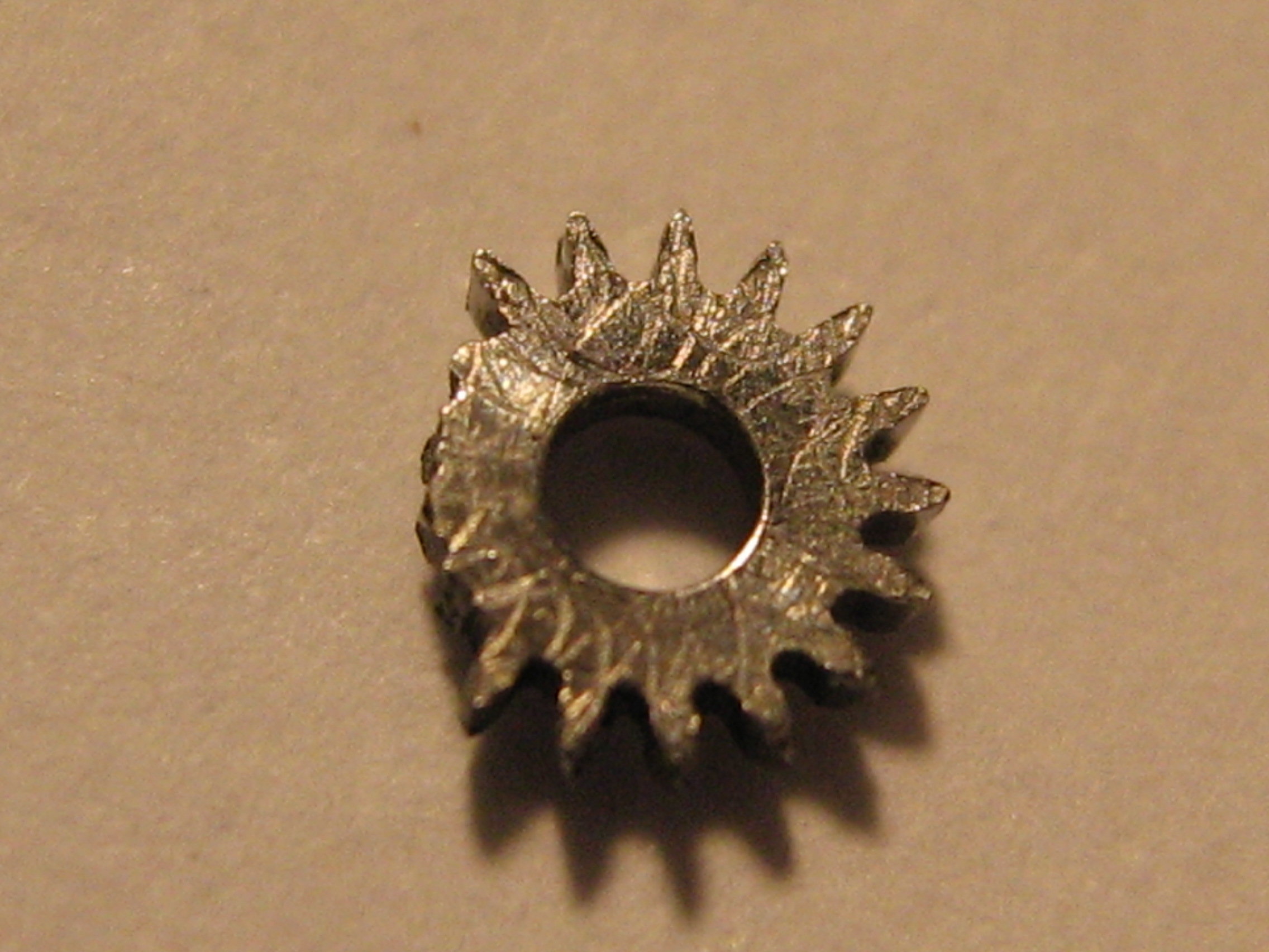

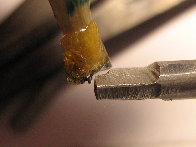

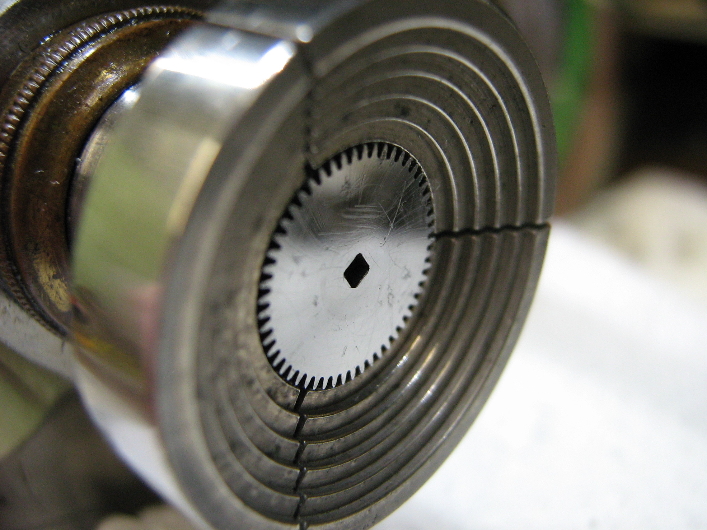

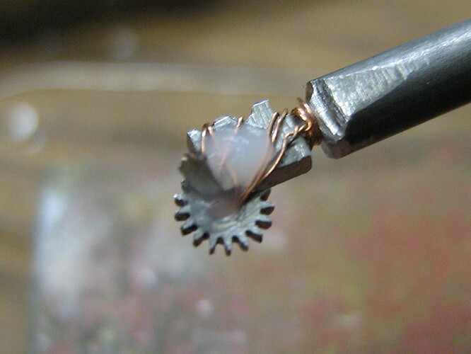

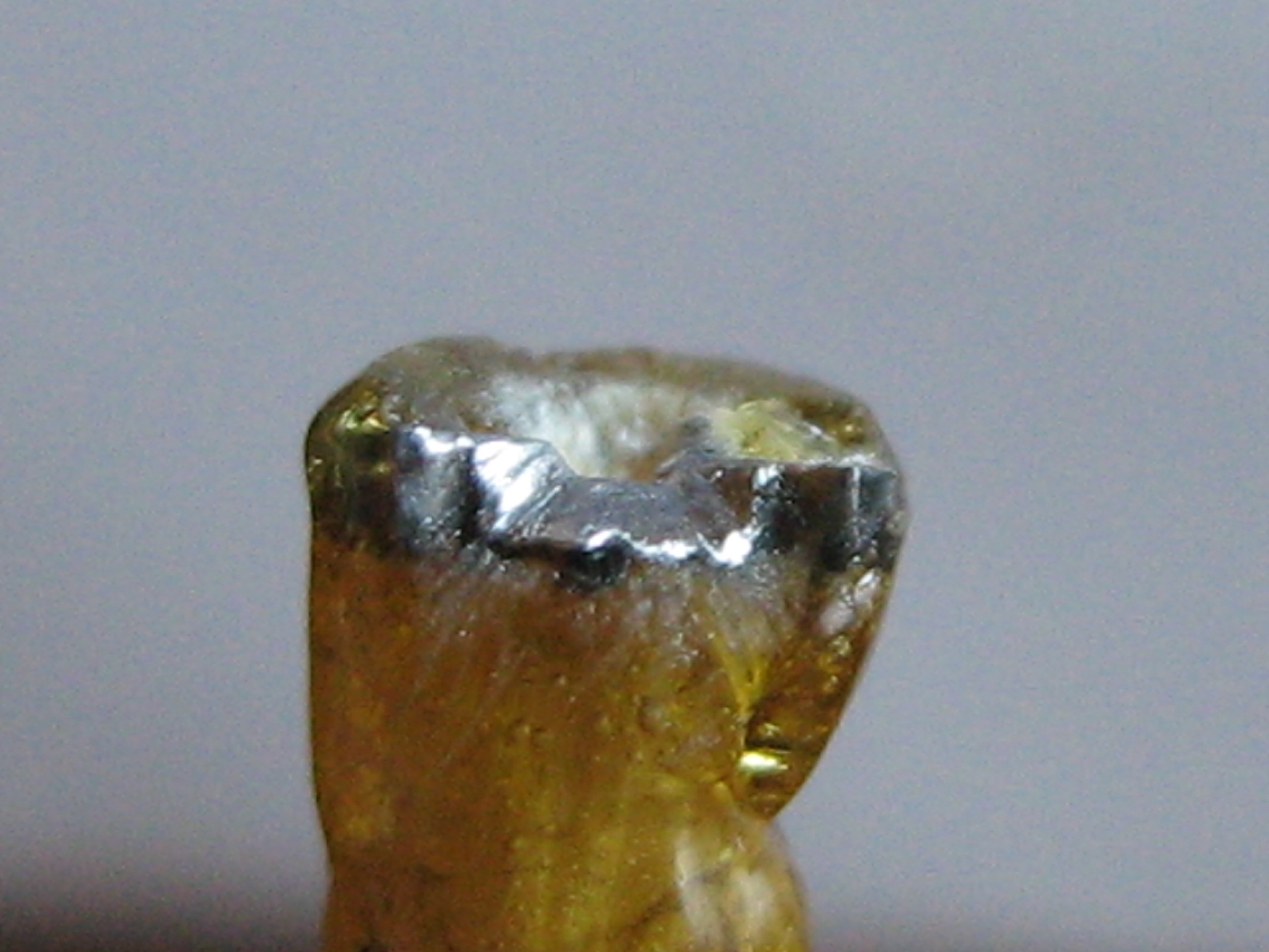

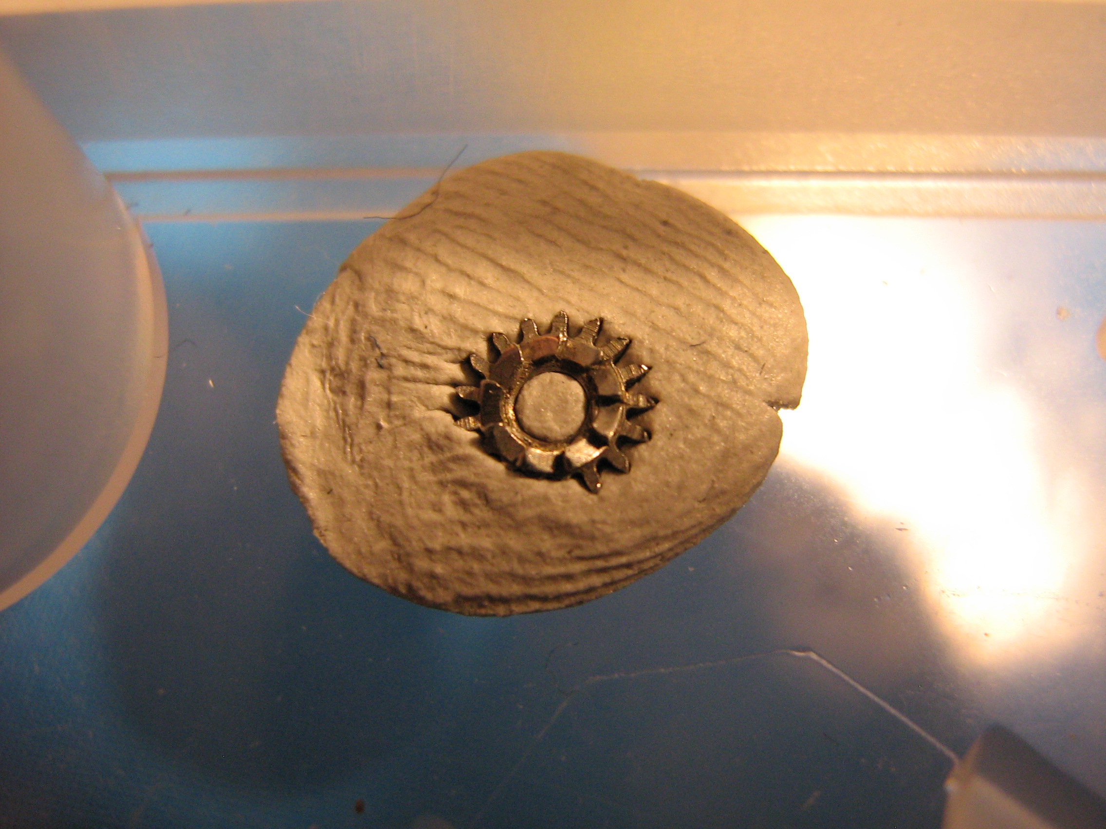

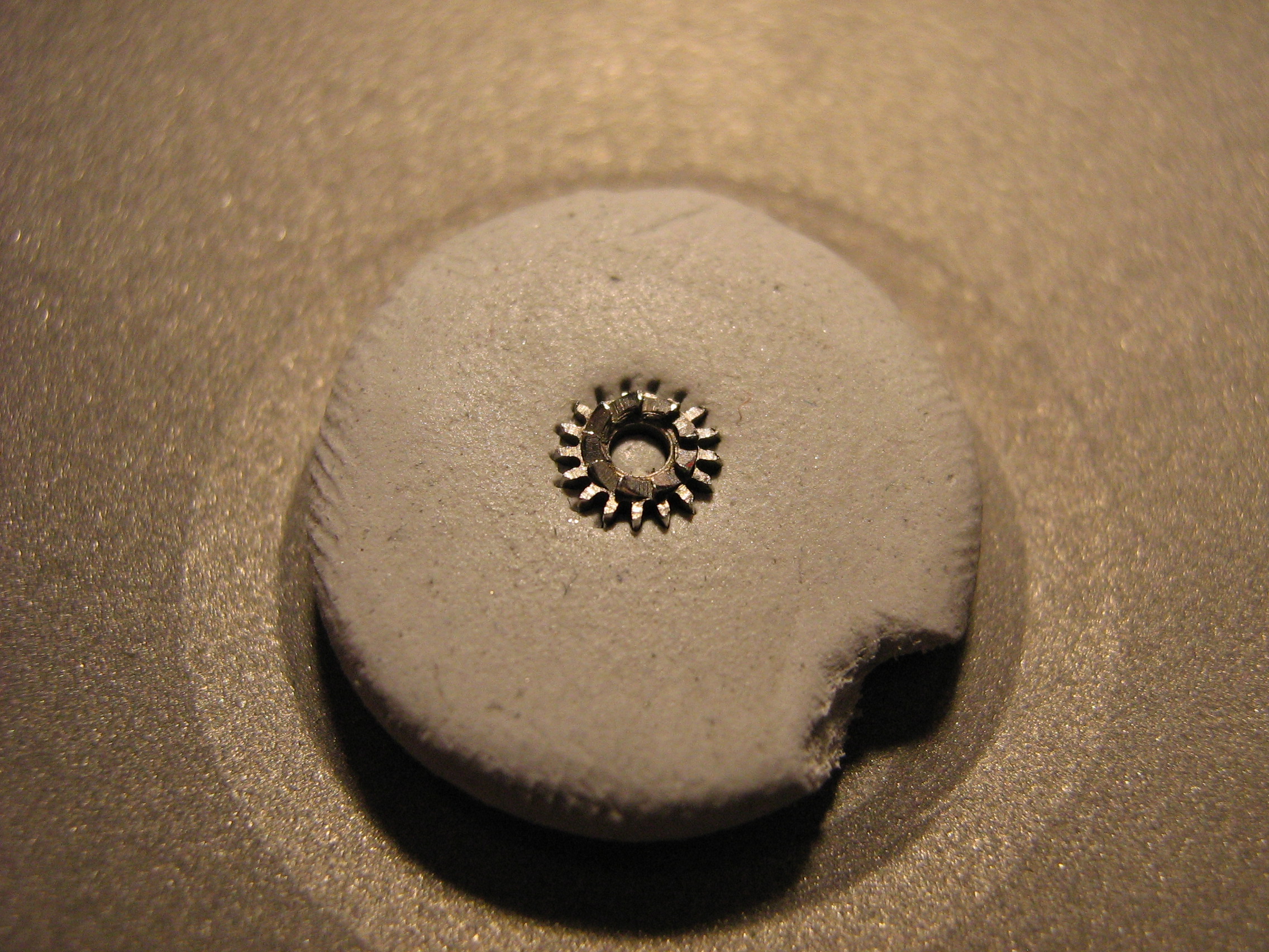

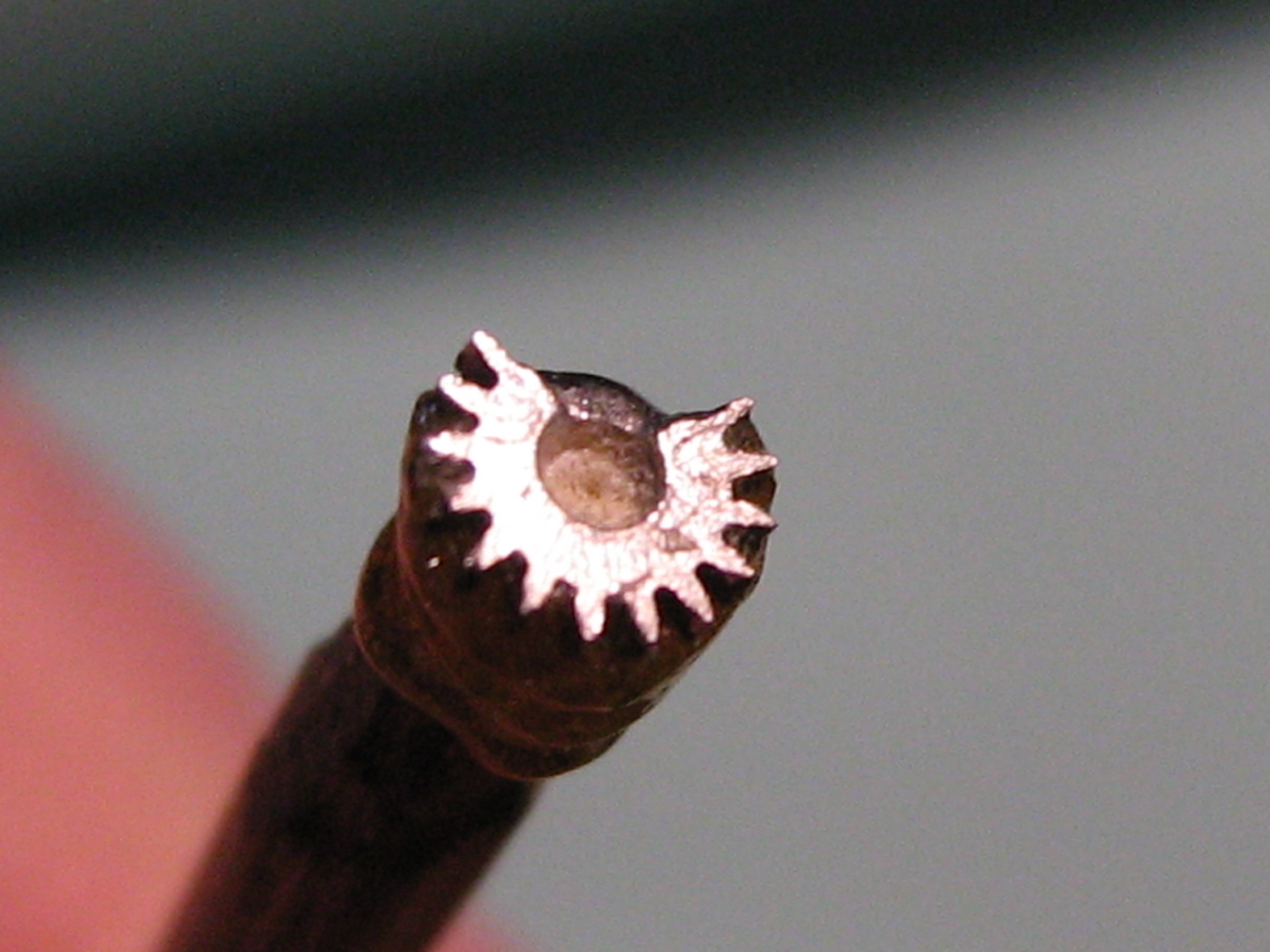

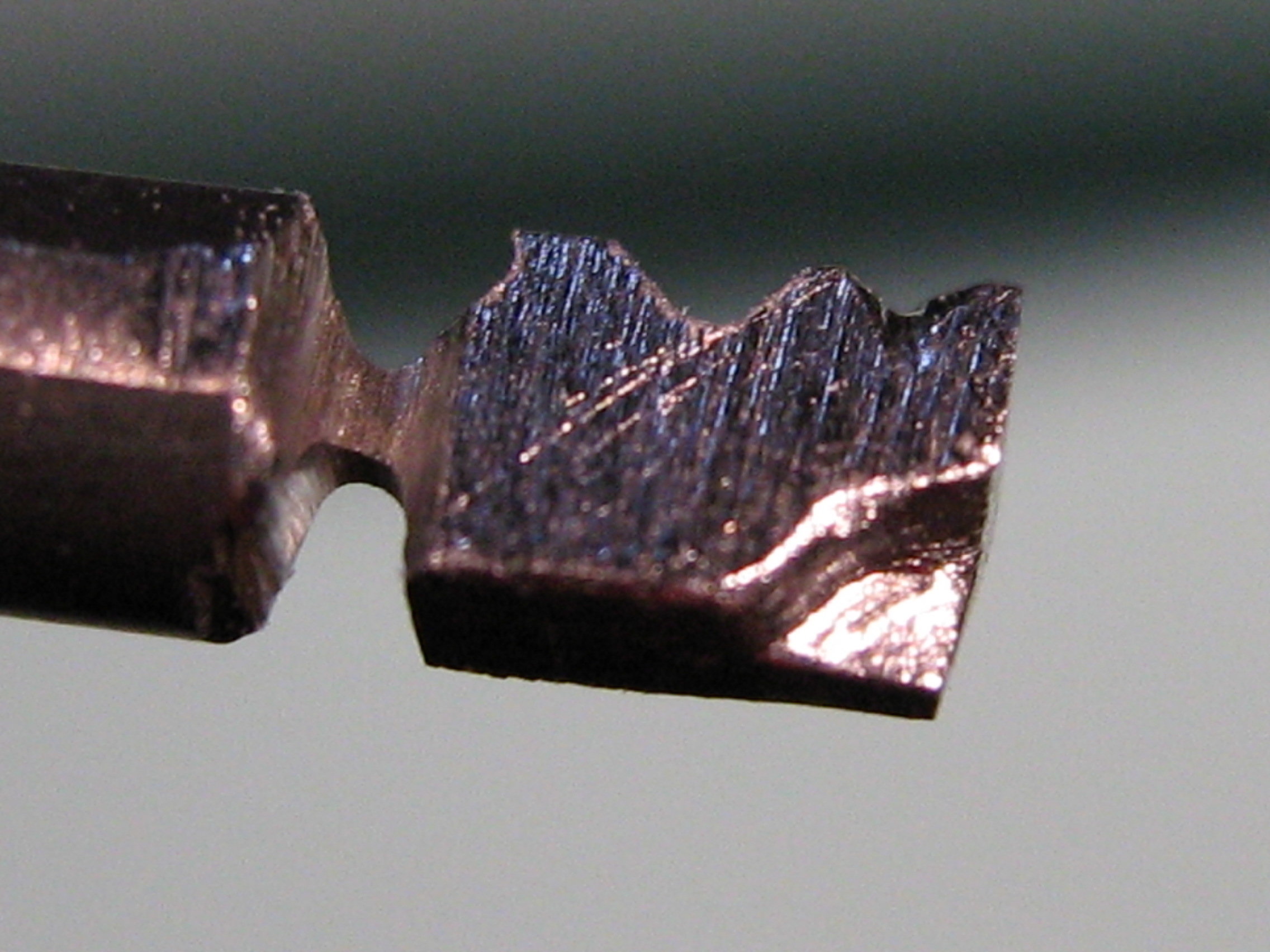

Ik denk dat ik nu weet hoe ik het gebroken wieletje kan herstellen.

Wat foto’s van de onderdelen

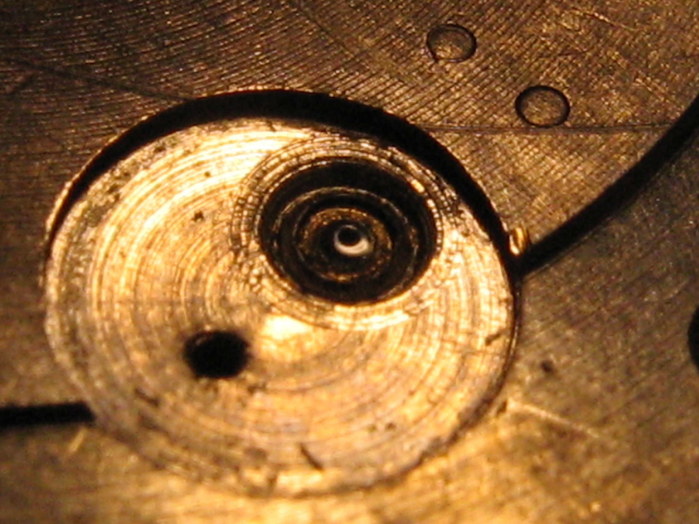

“soleillage” is bijna verdenen. Zo laten of de kratsen verminderen? Er is besloten om de veerton beetje te polijsten zodat hij minder bekrast is.

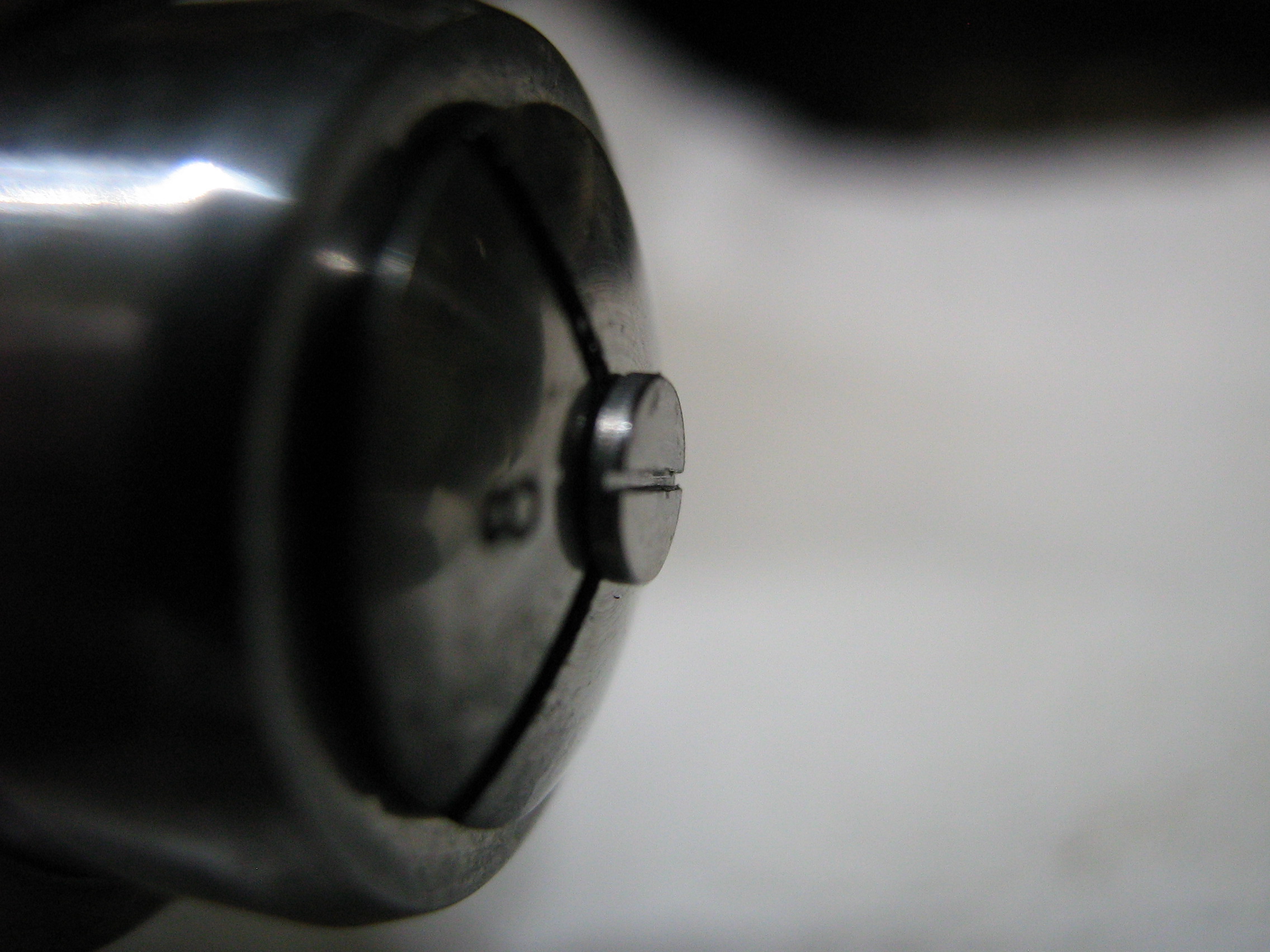

Veerton schroef : hoek verzachten en polijsten
Veerton rad : kratsen verminderen

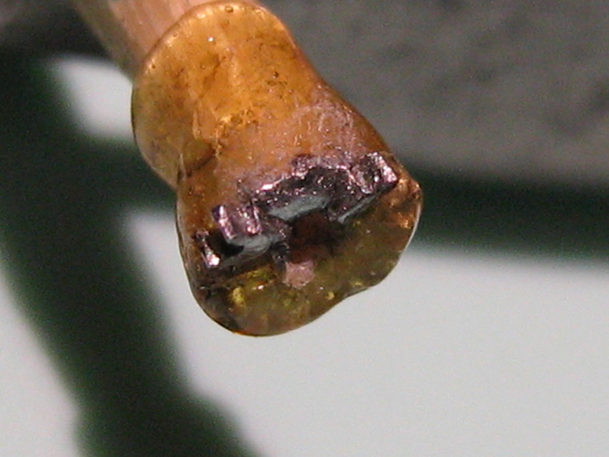

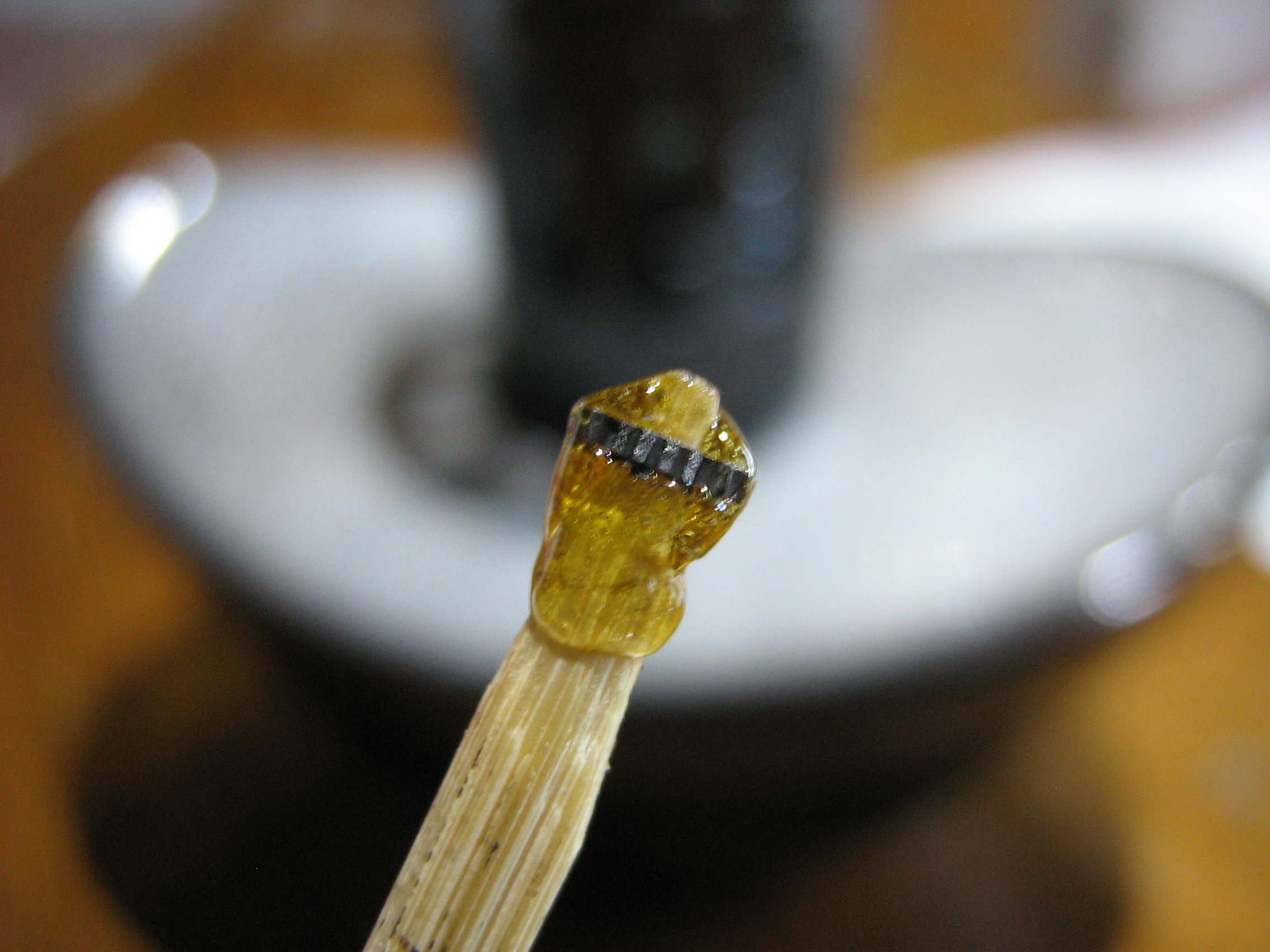

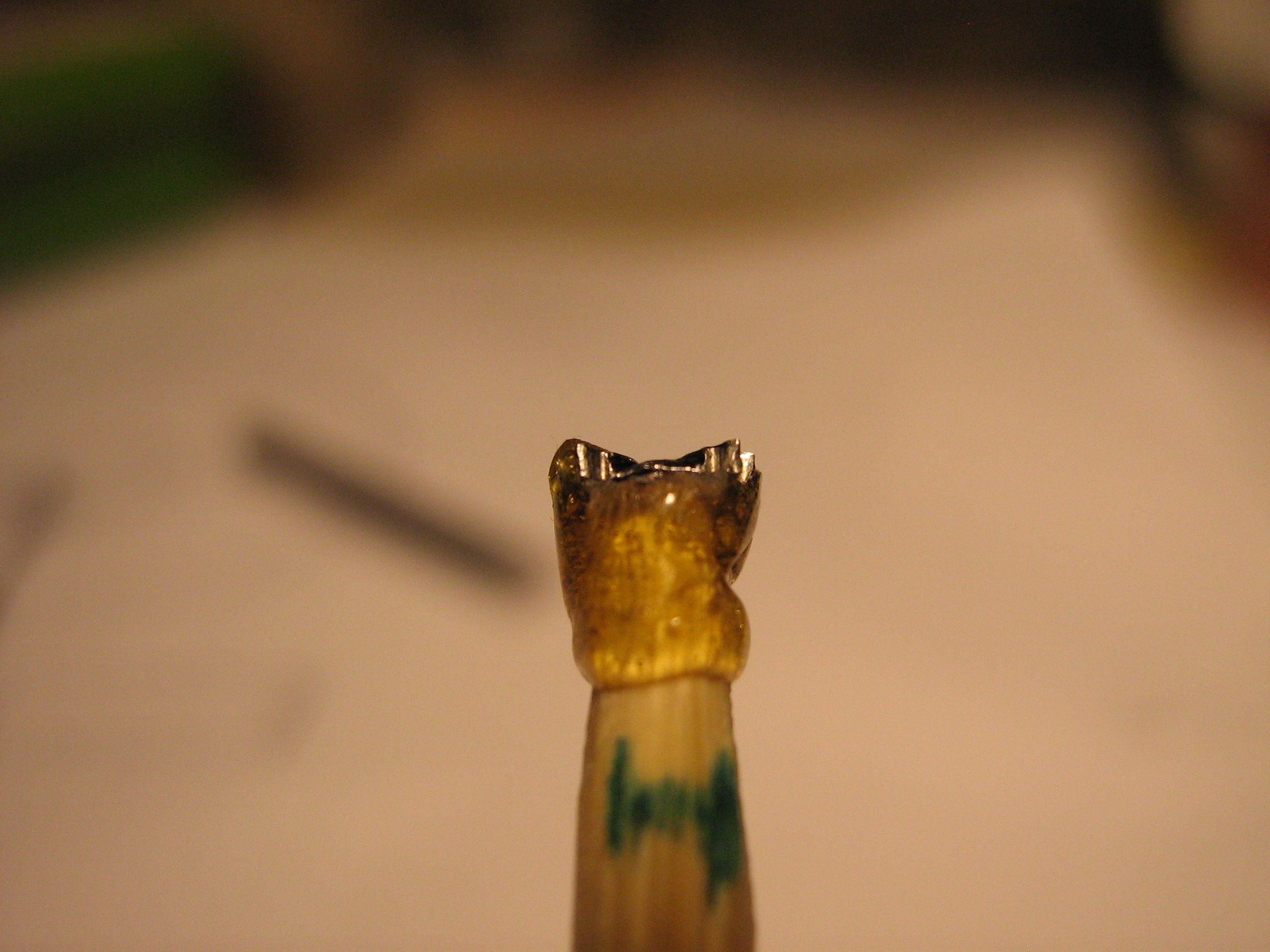

Opwind wielletje : onderzoek

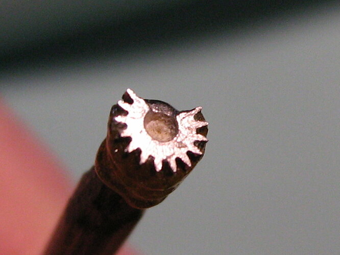

Premium rodico om de tanden te tellen als de wiel volledig was
Dit oude wieltje repareren! :slight_smile:

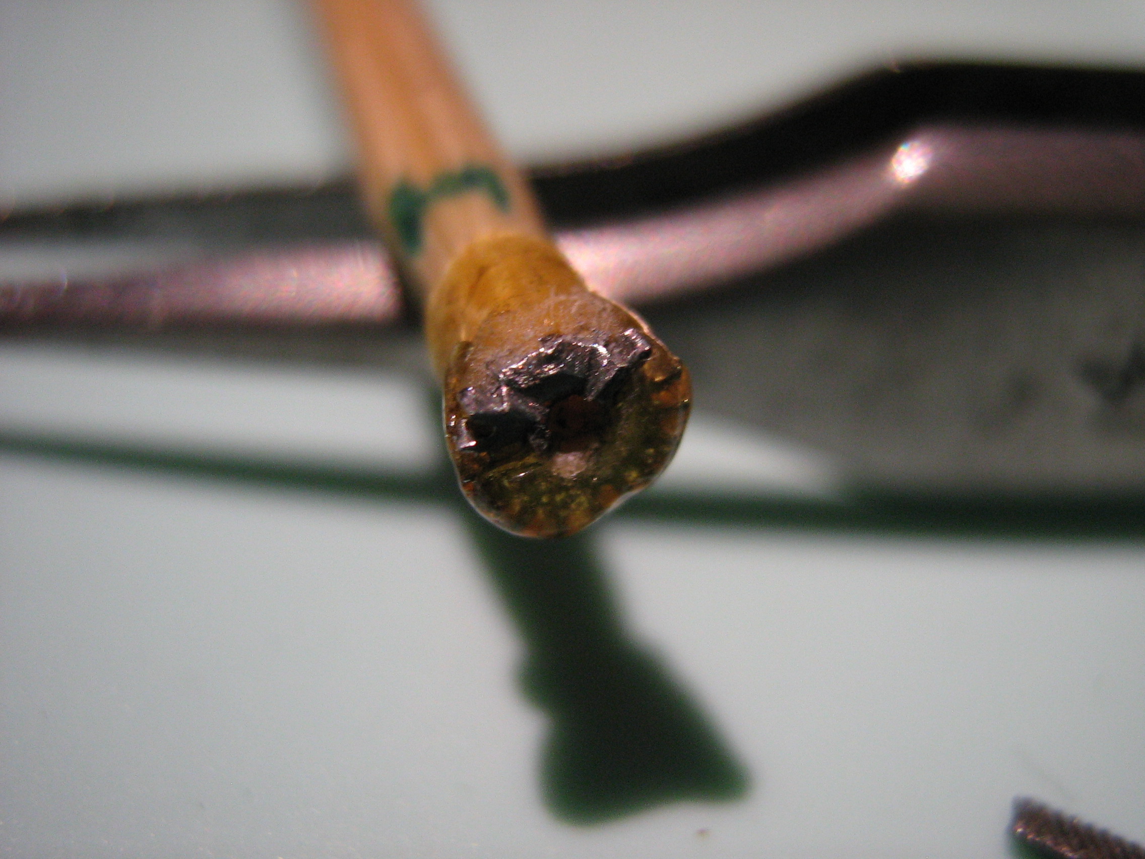

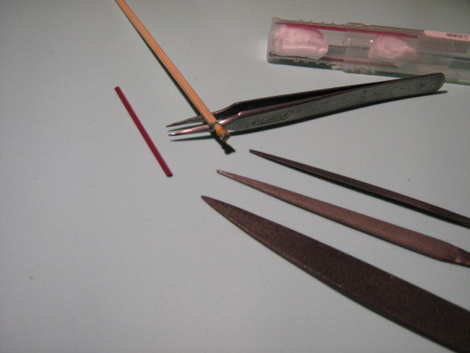

@brunod hoe verwijder je de radium van de dial? Doe je dat met aceton?
Nee, iets gebruiken om te kratsen zonder de dial te beschadigen : hout toothpick bvb.
En een beetje vet of olie om de stukken niet weg te laten vliegen of ademen.
