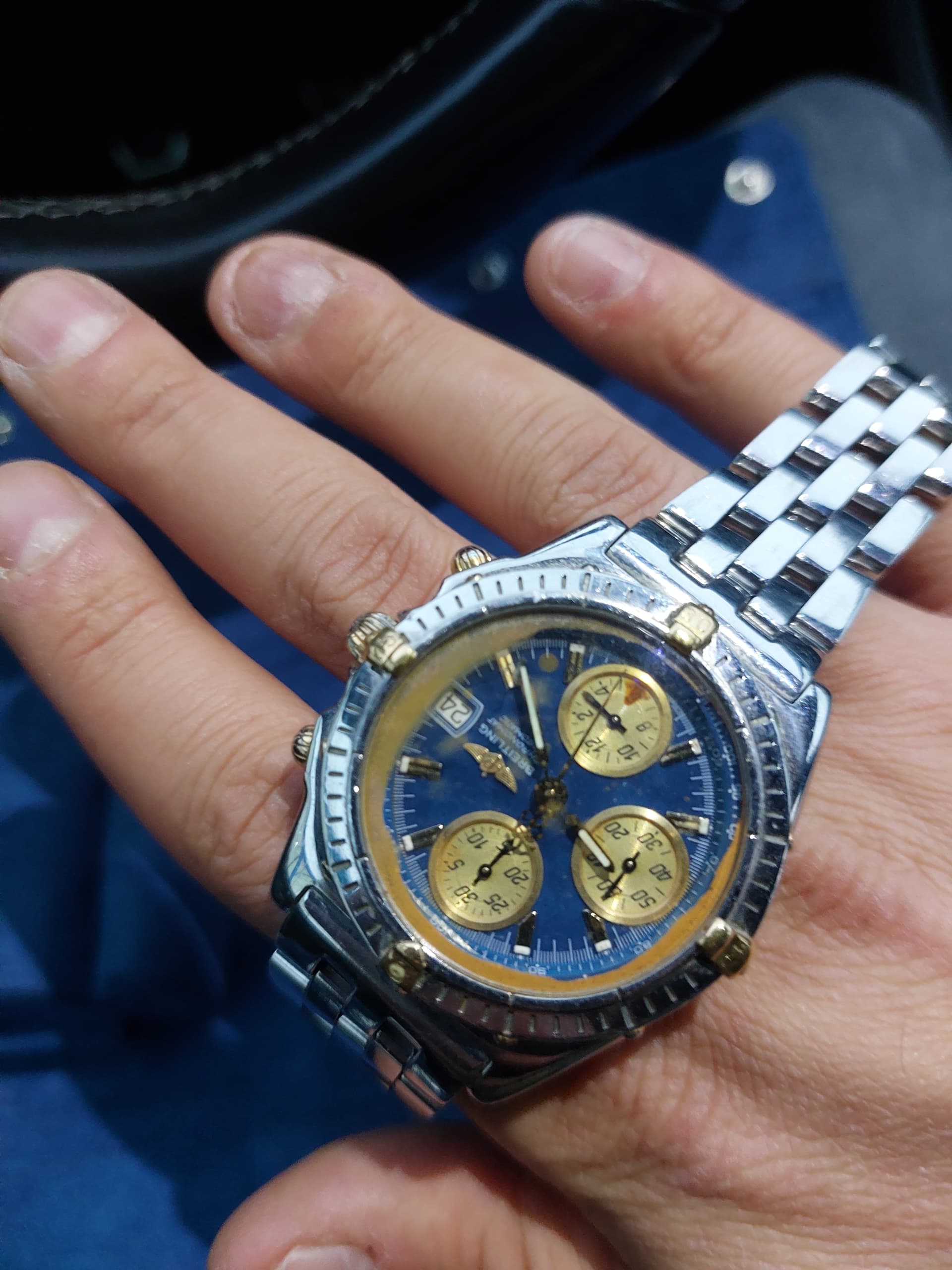

Beste HF’ers,
Hierbij mijn vraag met betrekking tot de reparatie/restauratie van een horloge met een mechanisch uurwerk. In dit specifieke geval gaat het om de Breitling B13050.1 in de foto’s. Dit horloge heeft voor mij sentimentele waarde en dit is dus de rede dat ik het graag in werkende staat wil herstellen. Ik ben hiervoor bij een wel bekend juweliershuis geweest en hier werd mij een extreem hoog bedrag van meerdere duizenden euro’s genoemd. Dit is mij natuurlijk een beetje te gek dus ben ik rond gaan kijken en heb ik op chrono 24 een aantal losse uurwerken gevonden voor dit model. In mijn optiek 1+1 is werkend klokkie, maar wie ben ik. Zijn er hier mensen die eventueel ervaring hebben met het laten repareren of restaureren van een horloge met waterschade? Graag hoor ik jullie ervaringen hiermee of meningen over dit fiasco.
Vriendelijke groet,
MeTellTime

Mooi horloge.
Dan zou ik er wel €1000 tegenaan gooien, service van een chronograaf is helaas niet goedkoop.
Welk juweliershuis? Beter ga je naar een horloge maker. @Chlorophyl heeft hier een mooie adressen lijst voor gemaakt.

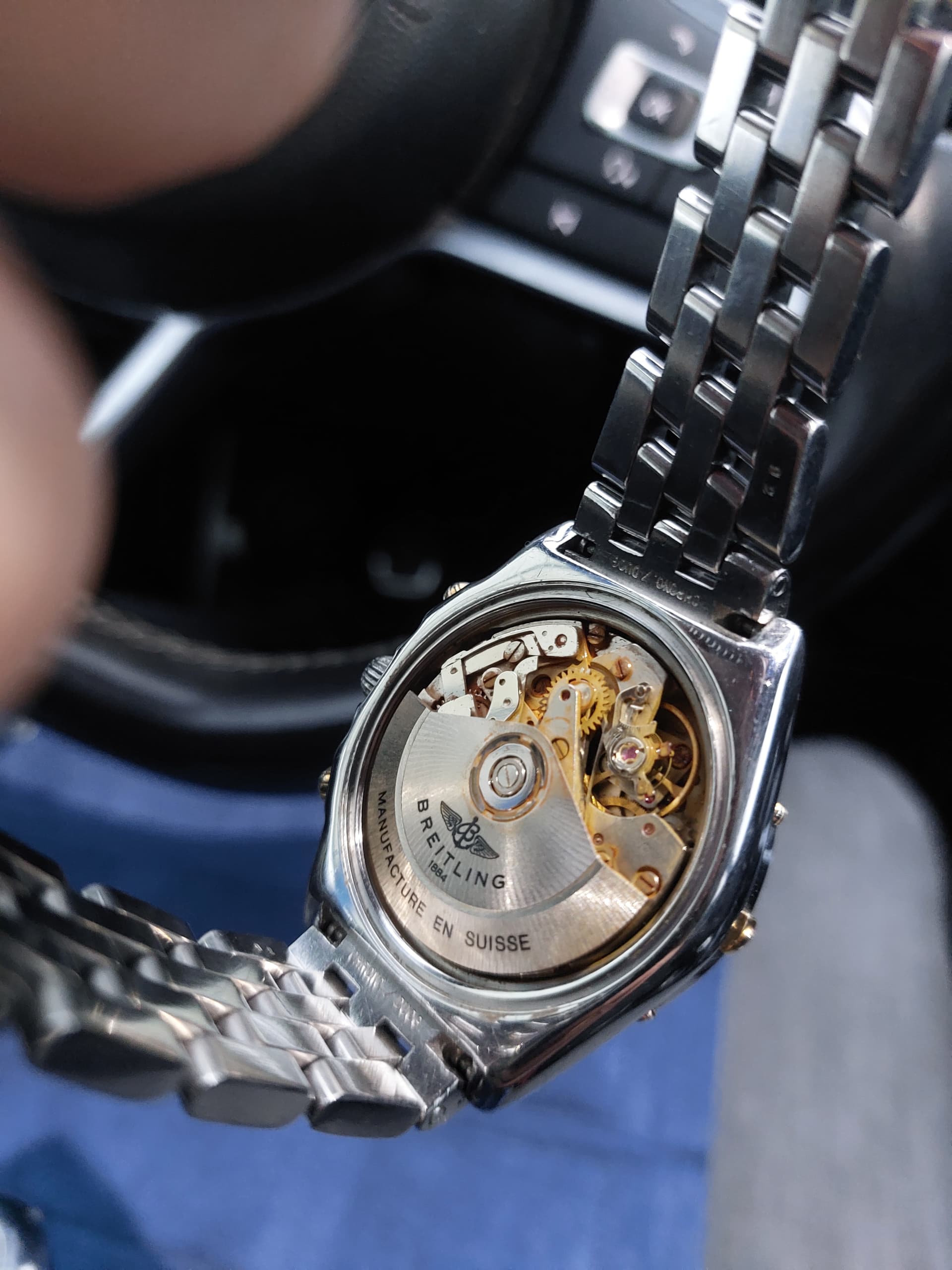

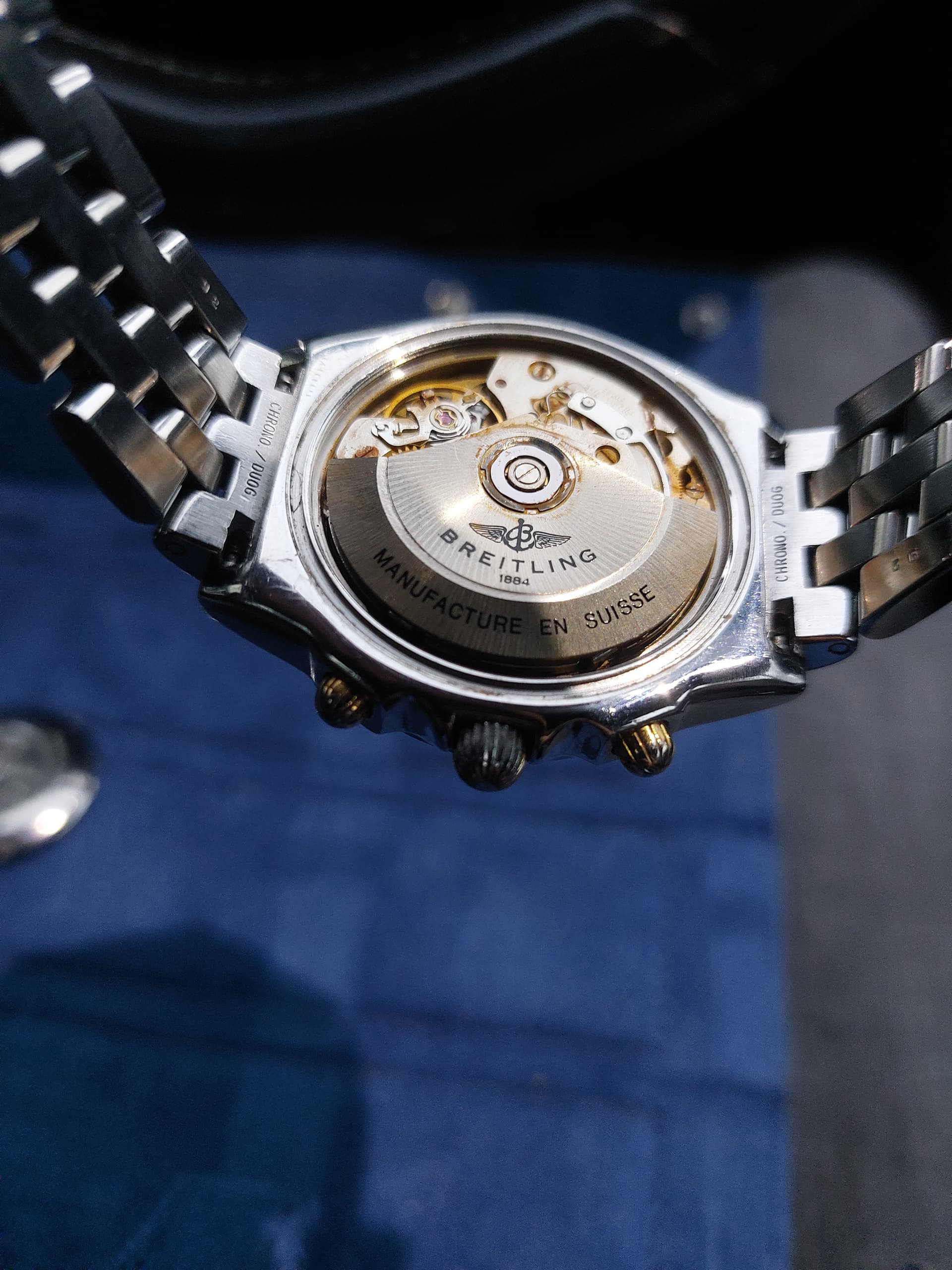

Ik heb al genoeg gezien. Enkele duizenden euro’s gaat het zomaar worden, omdat letterlijk ALLES vervangen zal moeten worden van binnen. Hier is niets meer te redden. Beste contact opnemen met ofwel Ed van Timefix, ofwel Mark van Watchinside. Beiden ex-Breitling werkplaatschefs, die wellicht nog net aan voldoende touwtjes kunnen trekken om wel alles nieuw te krijgen, maar zonder de officiële prijzen. Maar hou me ten goede, ik kan niks toezeggen. Ik ga deze niet eens meer openmaken. :no_mouth:

Knap dat u dat van die paar foto s kunt vaststellen .
Even uitvergroten Hendrik. En ik weet wel hoe verroest die wijzers zullen zijn, en de plaat aangetast.
Tsja die wijzerplaat zag ik ook wel , maar natuurlijk heb ik verder geen idee wat de gevolgen “inside” zijn.

+1 voor Timefix. Hij kan dit fixen.
Full overhaul van 7750 is ongeveer 550 euro + extra onderdelen
En dat is ook wel nodig ook denk ik als ik dit zo zie.
Oftewel, toch duizenden euro’s.
Of je maakt een zoekopdracht op Ebay aan en slaat toe als de prijs jou bevalt.
Zou zeker geen duizenden Euro’s gaan uitgeven.
Even een kleine update, ik heb de heren van timefix al gesproken. Binnenkort zal ik er even langs rijden om hem in te leveren voor een onderzoek wat er aan zal moeten gebeuren. De eerste indruk waren ze in ieder geval al aardig en benaderbaar. Nu al 2 pluspunten.
