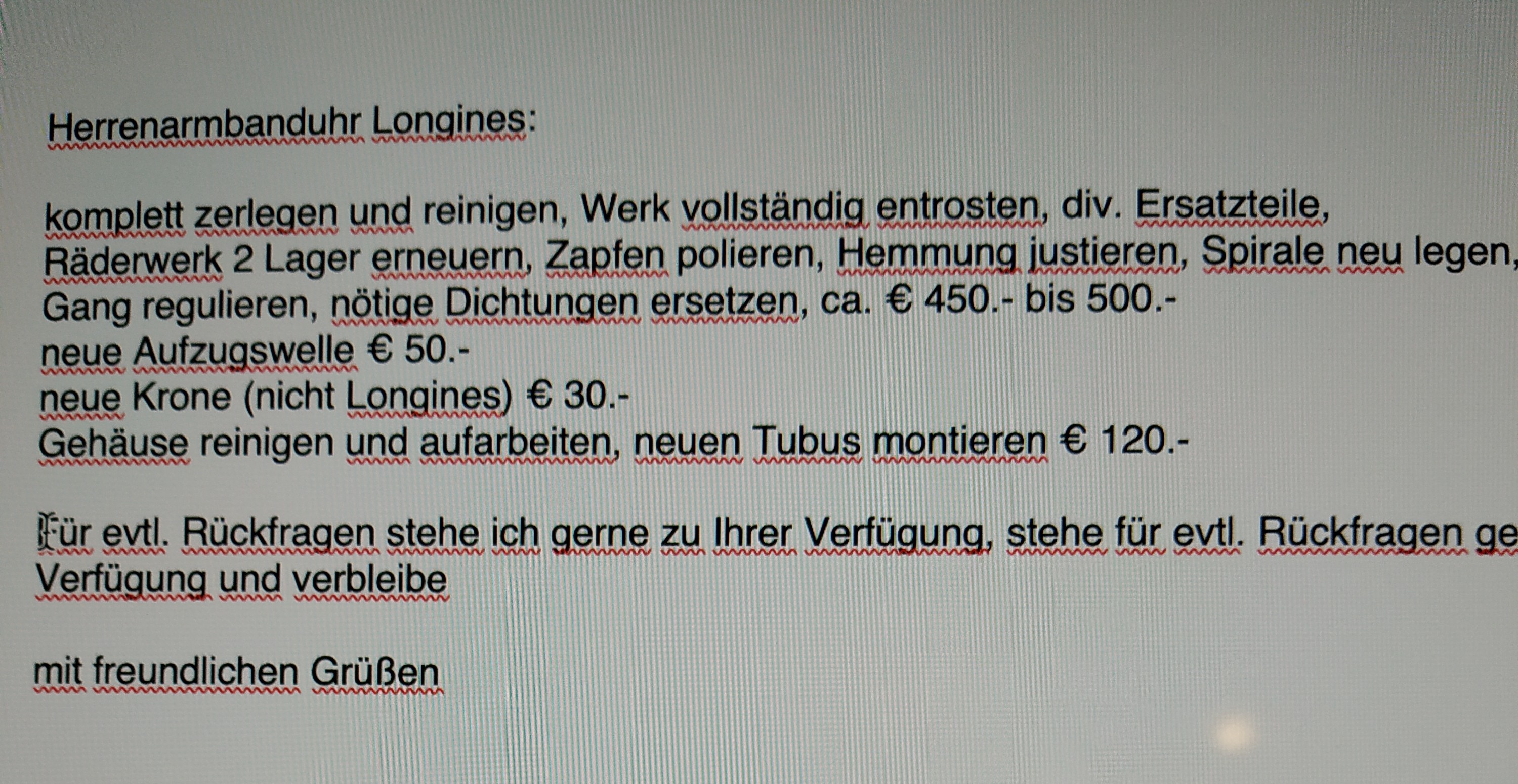

Het vintage Longines horloge van mijn vader is nogal stuk. Ik heb het ter reparatie aangeboden en krijg de onderstaande prijsopgave.
Kan iemand beoordelen of deze prijs ‘marktconform’ is? Ik heb er zelf helaas te weinig zicht op.

Ik vind het nogal prijzig. En ik zou er een bij het model horende Longines kroon op willen.
Ik vind het ook erg veel geld. Misschien is die originele kroon. Niet meer te krijgen?

Ik vind het niet perse een gek bedrag… zeker niet als er onderdelen moeten worden vervangen.
Zou trouwens de kroon altijd origineel houden (mits mogelijk), zou ook niet polijsten.
Heb zelf wel prijsopgaves gehad van tussen de 250 en 500 euro voor vintage horloges.

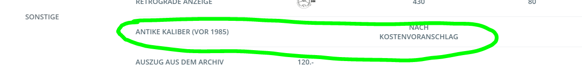

Kun je 'm voor dat geld niet beter naar Longines zelf brengen? Volgens mij ben je dan een stuk goedkoper uit en heb je merkgarantie (en een originele kroon).
Je kunt hiervoor in principe alle AD’s binnenstappen. Die zullen 'm dan voor je opsturen naar La Chaux de Fonds.

Dat is bij bijna al die horlogemerken zo. Onderdelen zijn schaars, en je moet wel echt kunnen trouble-shooten. Als je pech hebt kost het je uren zonder dat je er iets voor terugkrijgt.
Gevaarlijke business.
Als ik het bij elkaar op tel dan kom ik ook richting de 600,-

Ja… zon klus als dit kan uren kosten… laat staan sourcen van onderdelen die moeilijk nog te regelen zijn.
Ik acht die kans bij dit horloge vrij groot. Volgens de reparateur was het van binnen aangetast…
Kan. Soms haal je dan een donor movement…
Maar als ik het hier goed begrijp dan is het een bedrag wat het mogelijk ook echt kost voor een dergelijk horloge.
Even afgezien van de emotionele waarde; is het het waard om te doen?
