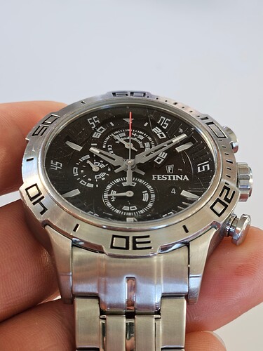

Ik heb een Festina F16565 Chronograaf in de collectie. Ongeveer 10 jaar geleden gekregen als cadeau.
Dit was dan ook mijn dagelijks horloge voor een aanzienlijke tijd (vandaar de staat).
Enkele maanden terug is deze bij de juwelier geweest voor het vervangen van de batterij en gelijkzetten van de chronograaf (in het bijzonder de minuten).
Deze kreeg ik niet meer goed. Bleef staan op 2/32(?) minuten. Volgens de handleiding wel goed gekregen maar bij het restten sprong deze telkens weer naar 2/32.
Bij terugkomst van de juwelier stond deze volgens mij wel terug op 0/60.
Vandaag bij het oppakken blijkt het horloge niet meer te tikken. Batterij leeg veronderstel ik (kan dit zo snel?) en de minutenwijzer van de chronograaf staat opnieuw op 2/32…
Volgens de handleiding krijg ik het blijkbaar niet voor elkaar. Niks beweegt. Komt dit doordat de batterij nu leeg is? Ik veronderstel dat de correcte positie van de minutenwijzer 0/60 is?

De chronograph minute hand gaat netjes mee als ik de secondenwijzer verzet. Als ik de secondenwijzer 5 keer laat ronddraaien, gaat de minutenwijzer ook 5 minuten vooruit. Maar als ik dat neem als nieuw ijkpunt, verspringt de minuten wijzer toch steeds weer naar 2 minuten i.p.v 0.

Edit: de minuten staan nu op 0 maar zodra ik de chrono reset verspringt deze weer… Zo is deze volgens mij ook de laatste keer van de batterijwissel teruggekomen.
Wat gebeurd er als je de A in blijft drukken? Verspringt de minuten wijzer van de subdial niet als je de klok rond bent met de chronowijzer?
Als je A indrukt verspringt de secondenwijzer per seconde. Als je deze even ingedrukt houd gaat deze sneller. De minuten verspringen inderdaad ook.
Zoals je bij bovenstaande foto kan zien heb ik de secondenwijzer 58 minuten vooruit gezet. Hierdoor staat de minuten dial terug op 0. De uur subdial staat nu echter op 1 uur :sweat_smile:.
Het kan wel maar er blijkt geen mogelijkheid om de stand van de minuten en uren subdials te onthouden. Enkel van de seconden.
Ik kan de chrono nog 11 uur vooruit laten lopen en dan staat alles weer op 0. Maar na het gebruik van de chrono en opnieuw op 0 zetten met B verspringt alles op 0, m.u.v de minuten subdial.
