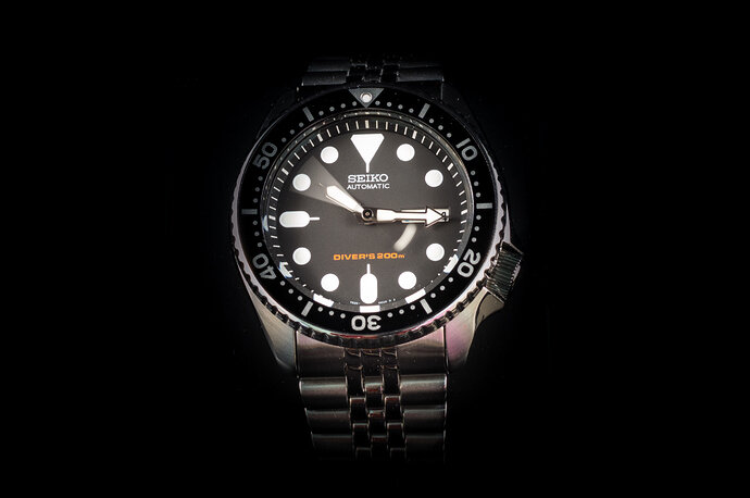

SKX031 vs SKX007
De SKX031 werd al snel een SKX007. Hier had ik zelf niet aan gedacht, maar de SKX is kwalitatief natuurlijk unbeatable en de SKX031 is moeilijk te vinden tegen een nette prijs. De SKX007 bestelde ik dan ook direct bij EGlobal waarna ik deze naar Han heb gestuurd.

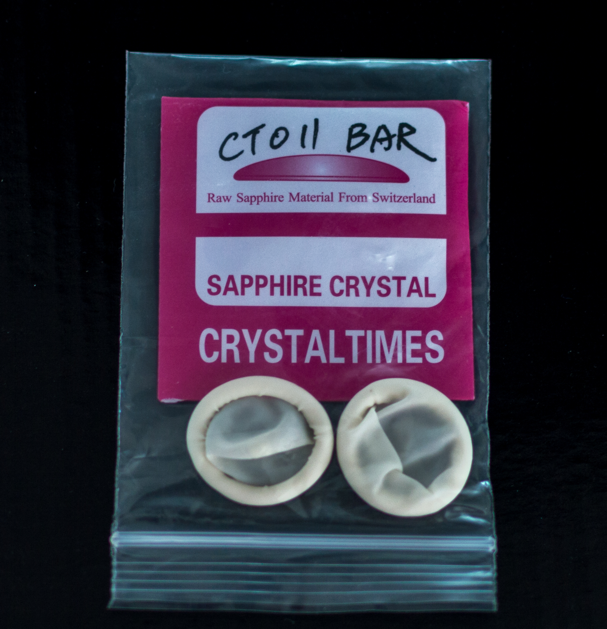

Het glas
Han opperde al snel voor single domed saffierglas van Crystal times met blauwe AR. Een fantastische keuze waar ik zelf nooit aan gedacht zou hebben.

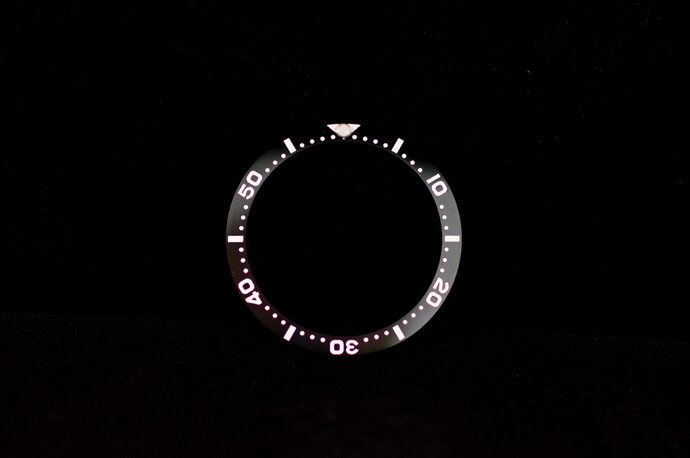

Insert en chapterring

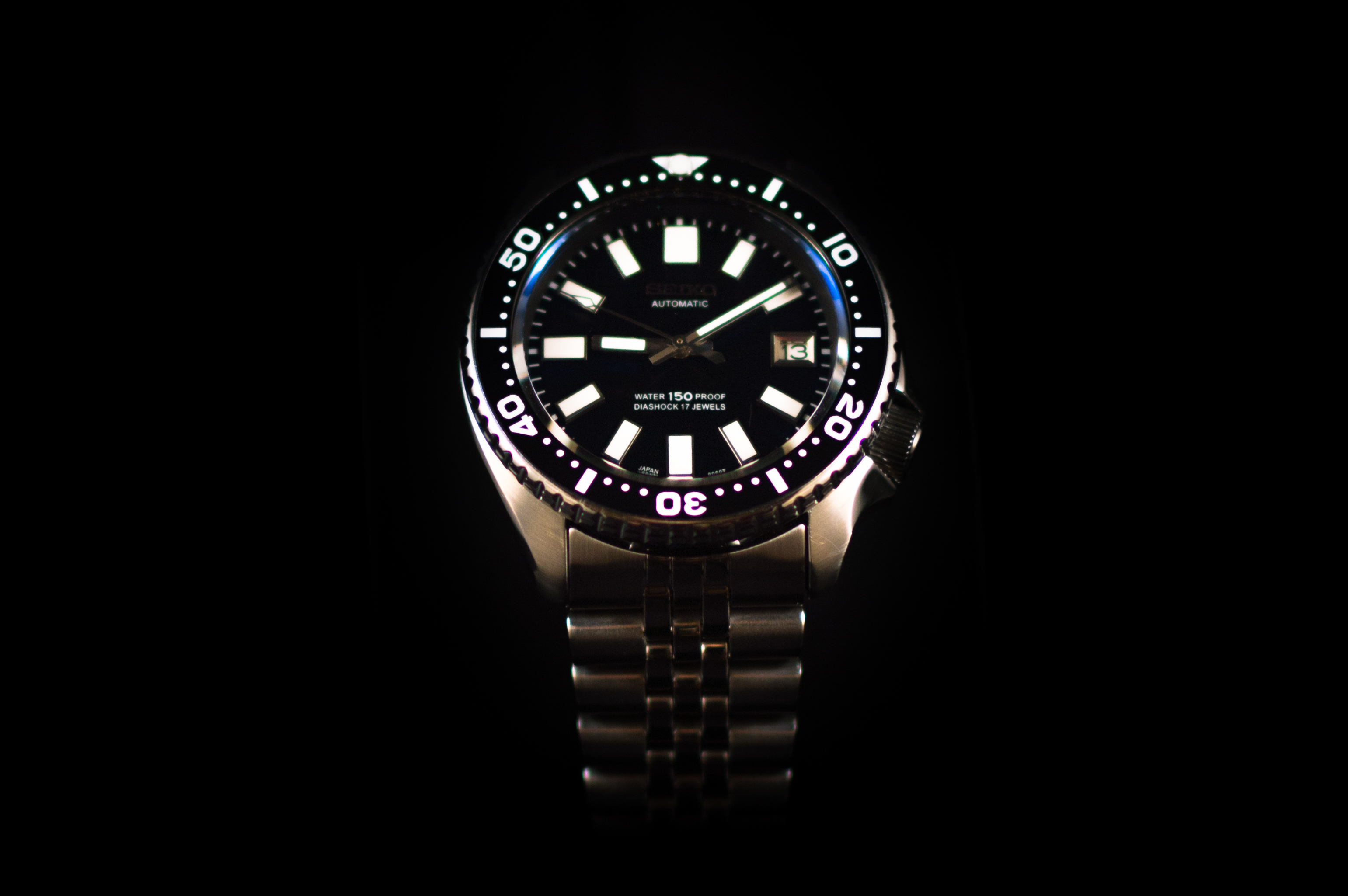

Naast bovenstaande heb ik ook Han’s suggesties overgenomen wat betreft de zwarte keramische insert (DLW007) en chapterring. Vooral de chapterring vind ik achteraf een schot in de roos. Het betreft namelijk een (mat)zwarte chapterring, zonder enige aanduiding. Deze zorgt voor een geweldige diepte in de dial. Er gaaf!
Wijzerplaat

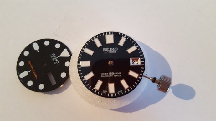

Ik ben eigenwijs geweest wat de wijzerplaat betreft. Deze is origineel namelijk niet verkrijgbaar waardoor je bent aangewezen op de “aftermarket”. De 62mas indices waren echter voor mij de reden voor de mod, dus tof dat Han daarin mee is gegaan en de boel in elkaar heeft gezet.
Het modfeest kan beginnen

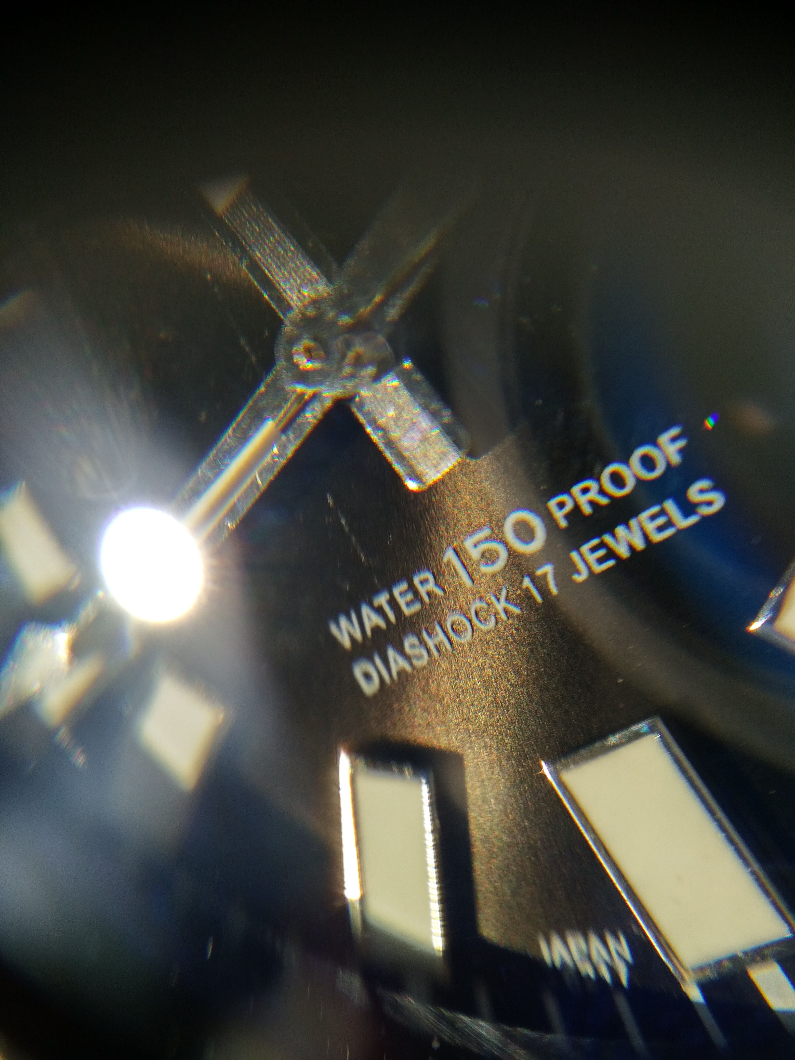

Al denkt Han hier achteraf waarschijnlijk anders over. Er ging namelijk wat fout tijdens het lumen van de dial (iets met scheermesjes en veel vloeken
), al kan hij dit het beste zelf toelichten. Hij heeft iig op eigen kosten, een nieuwe dial besteld
. Hij baalde oprecht dat het lang duurde, terwijl hij mij juist een gunst verleent!

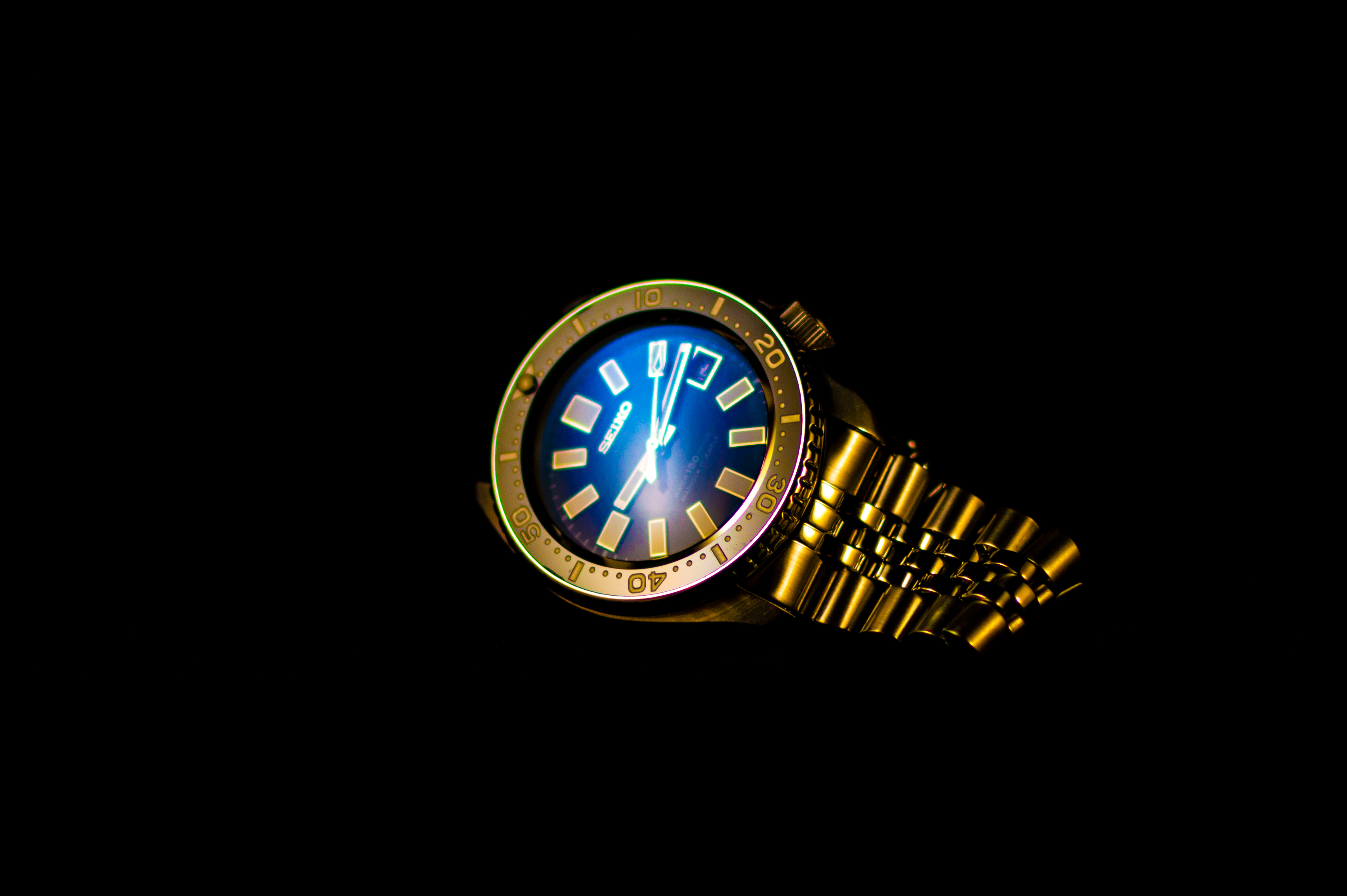

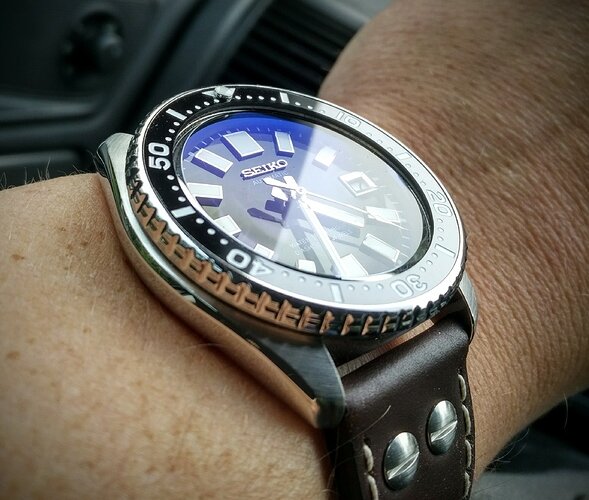

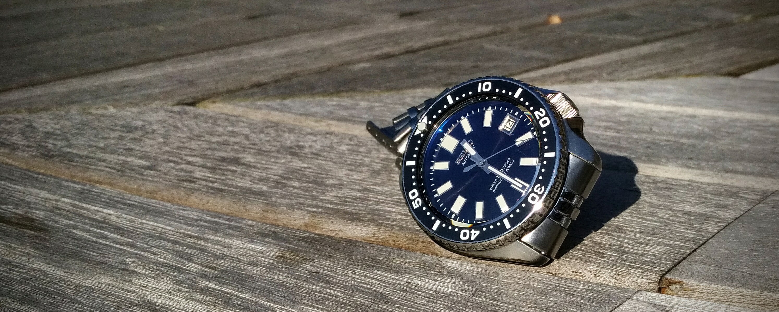

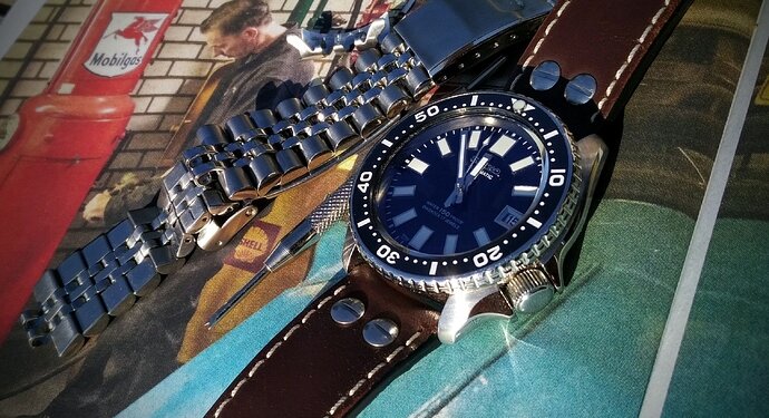

Het eindresultaat:
HAN, oprecht bedankt voor alle moeite die je hierin hebt gestoken. Je bent een liefhebber, een toffe gozer en een aanwinst voor het forum. Bedankt voor alles.

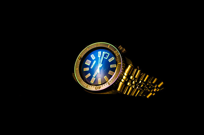

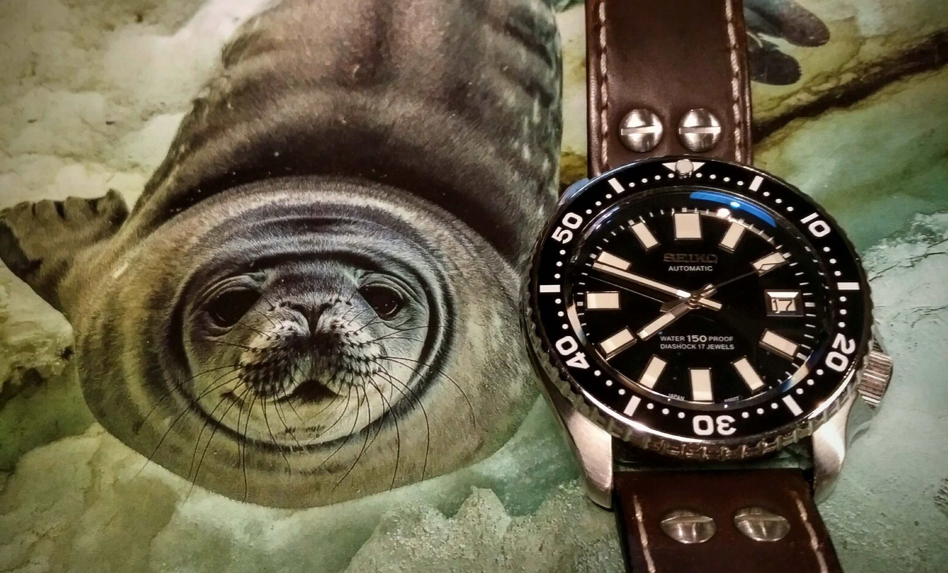

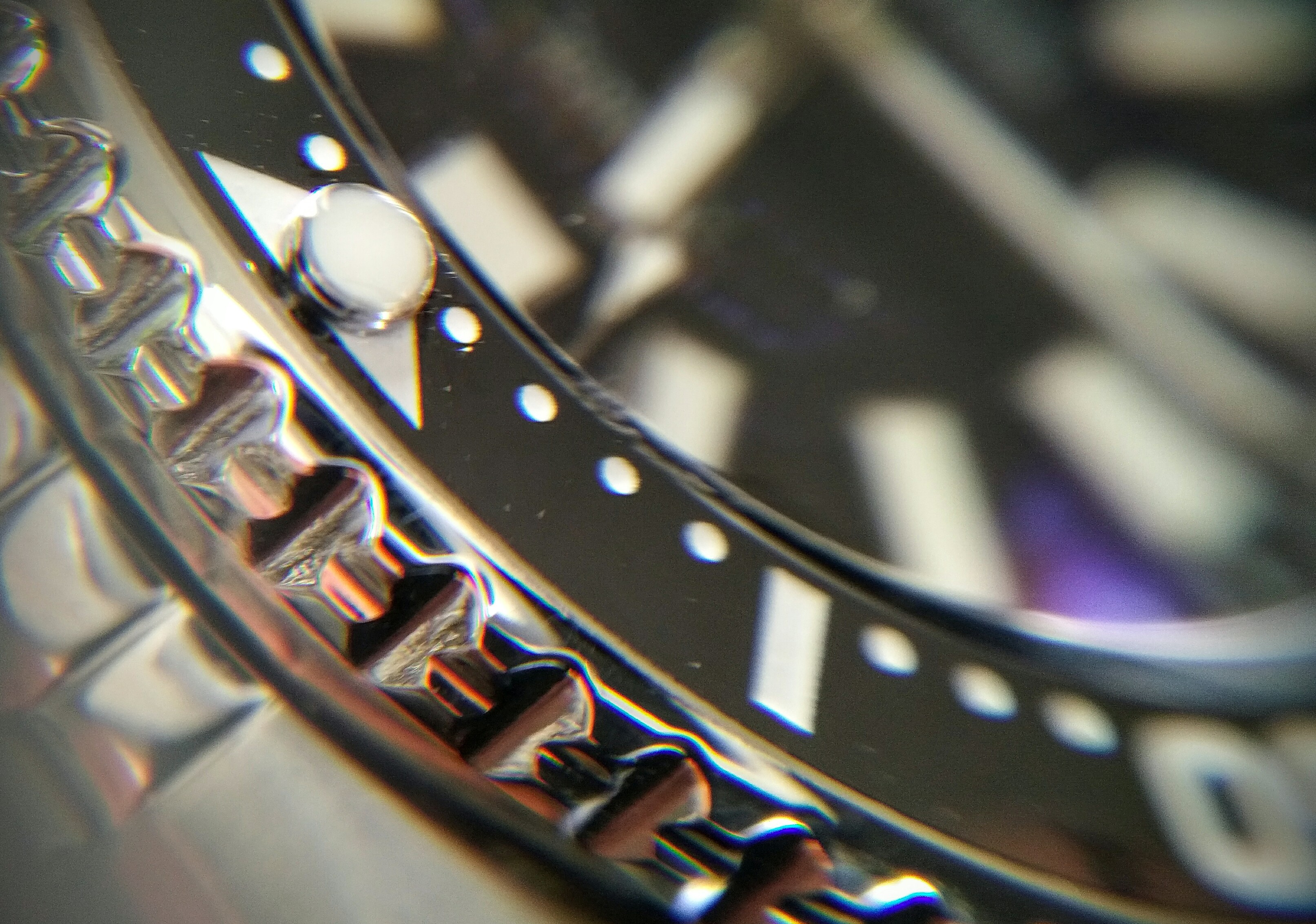

Nog één geknutseld fotootje dan. Omdat het kan
