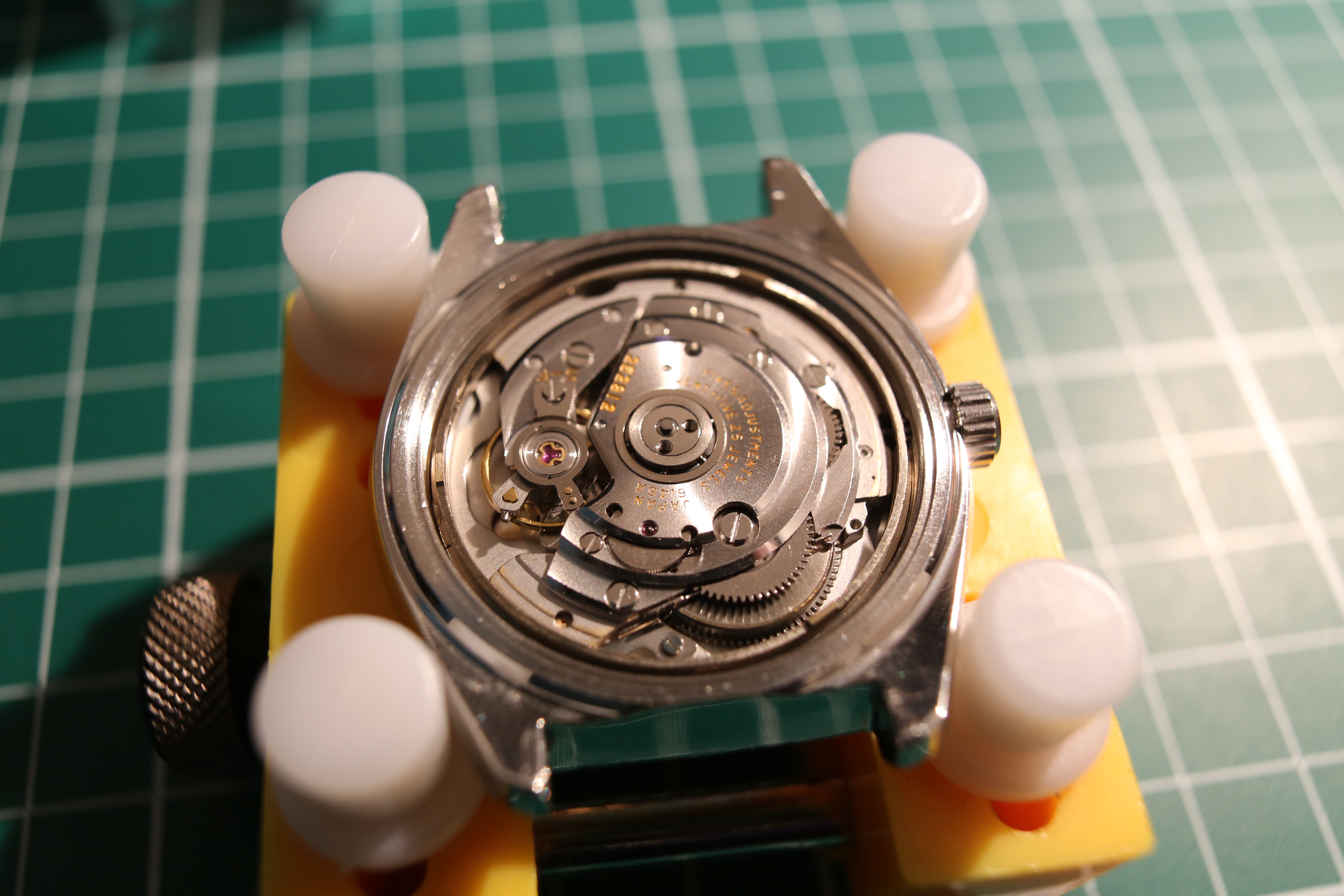

Meteen maar aan de bak; na het openen van de kast de rotor en de automaatmodule verwijderen.
Daarna kroon eruit, de boel omdraaien en het uurwerk eruit.

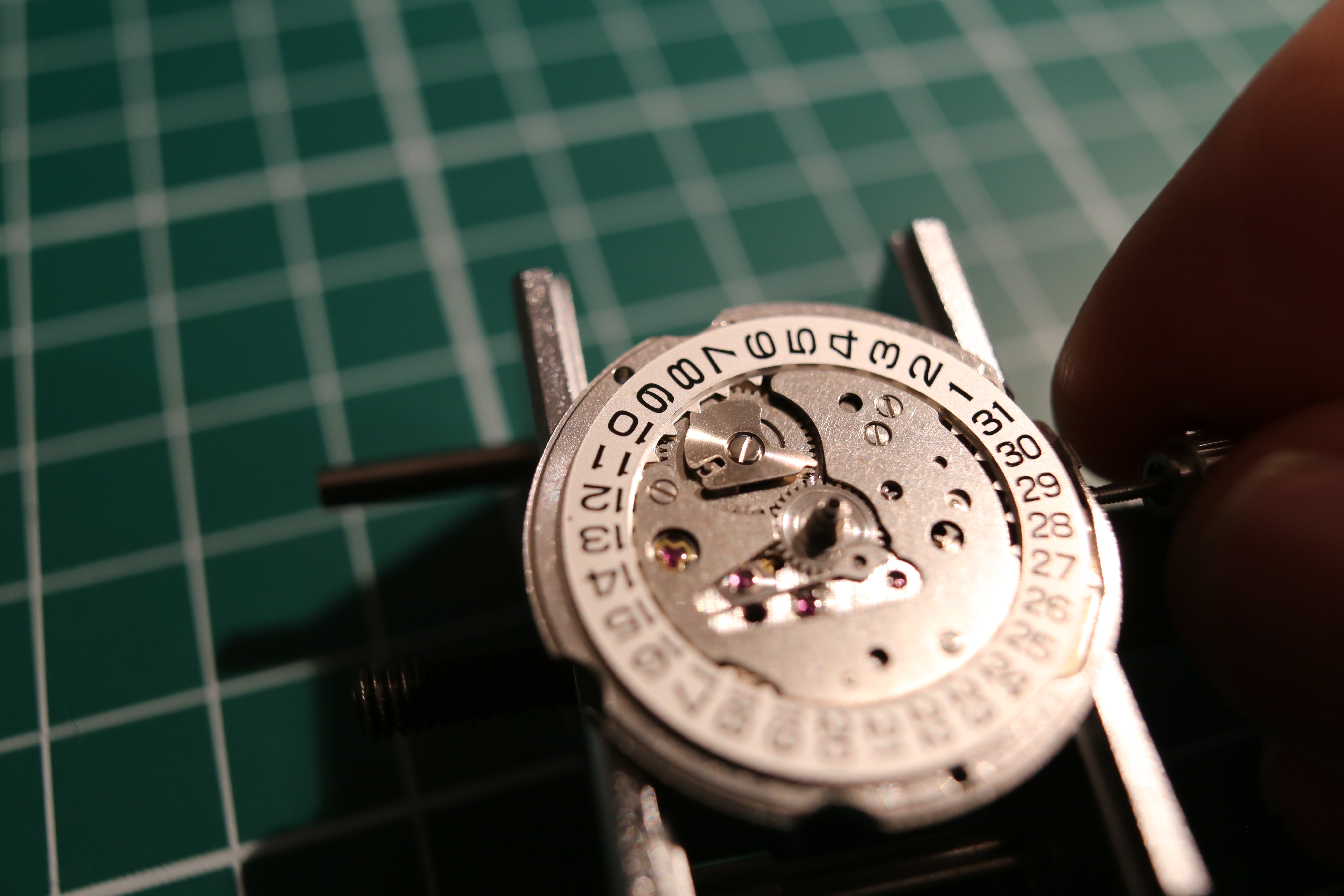

Bij het bestuderen van de dagschijf en het verzetmechaniek daarvan zie ik niet direct waarom dit niet werkt, er is niets kapot. Even googelen leert echter dat er een clipje bovenop de dagschijf hoort te zitten om hem op z’n plek te houden Nu dit ringetje ontbreekt wordt de schijf simpelweg opgewipt in plaats van verdraaid. Bingo! Met een nieuw clipje is dit probleem zo opgelost.

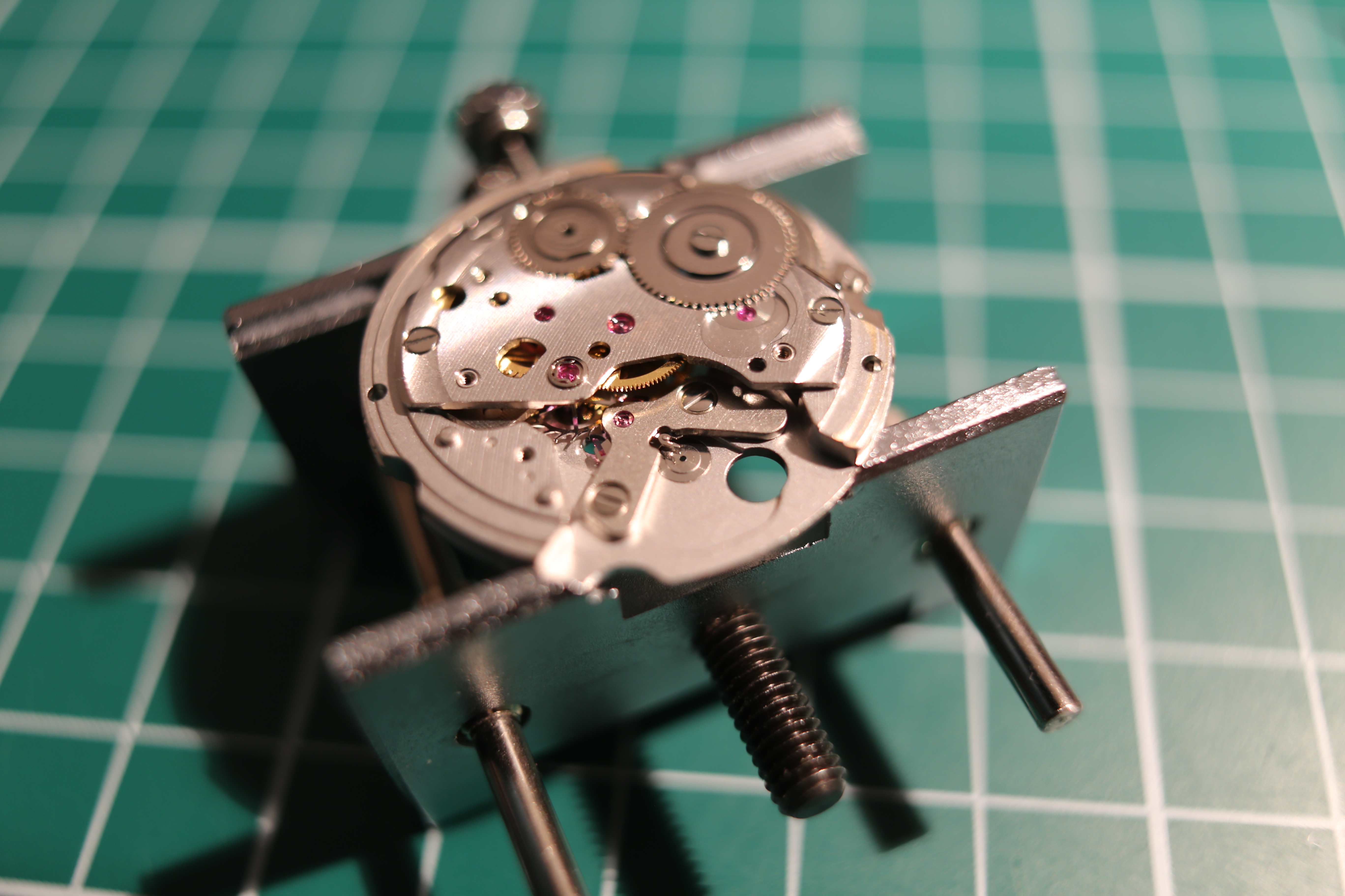

Nu verder met de demontage van het uurwerk.
Verwijderen van de bruggen en raderen.
En het datum-, wijzerverzet en opwindsysteem.

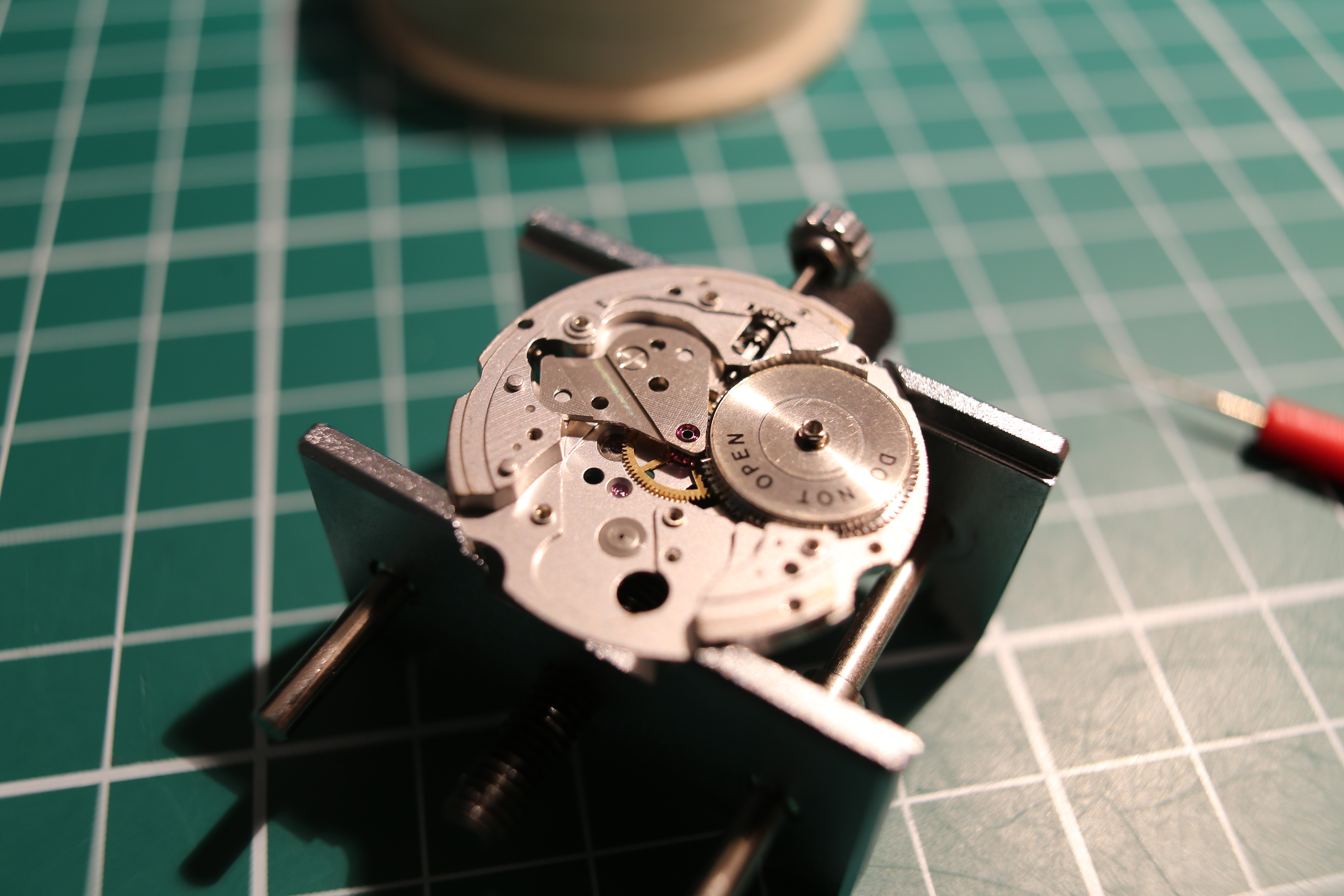

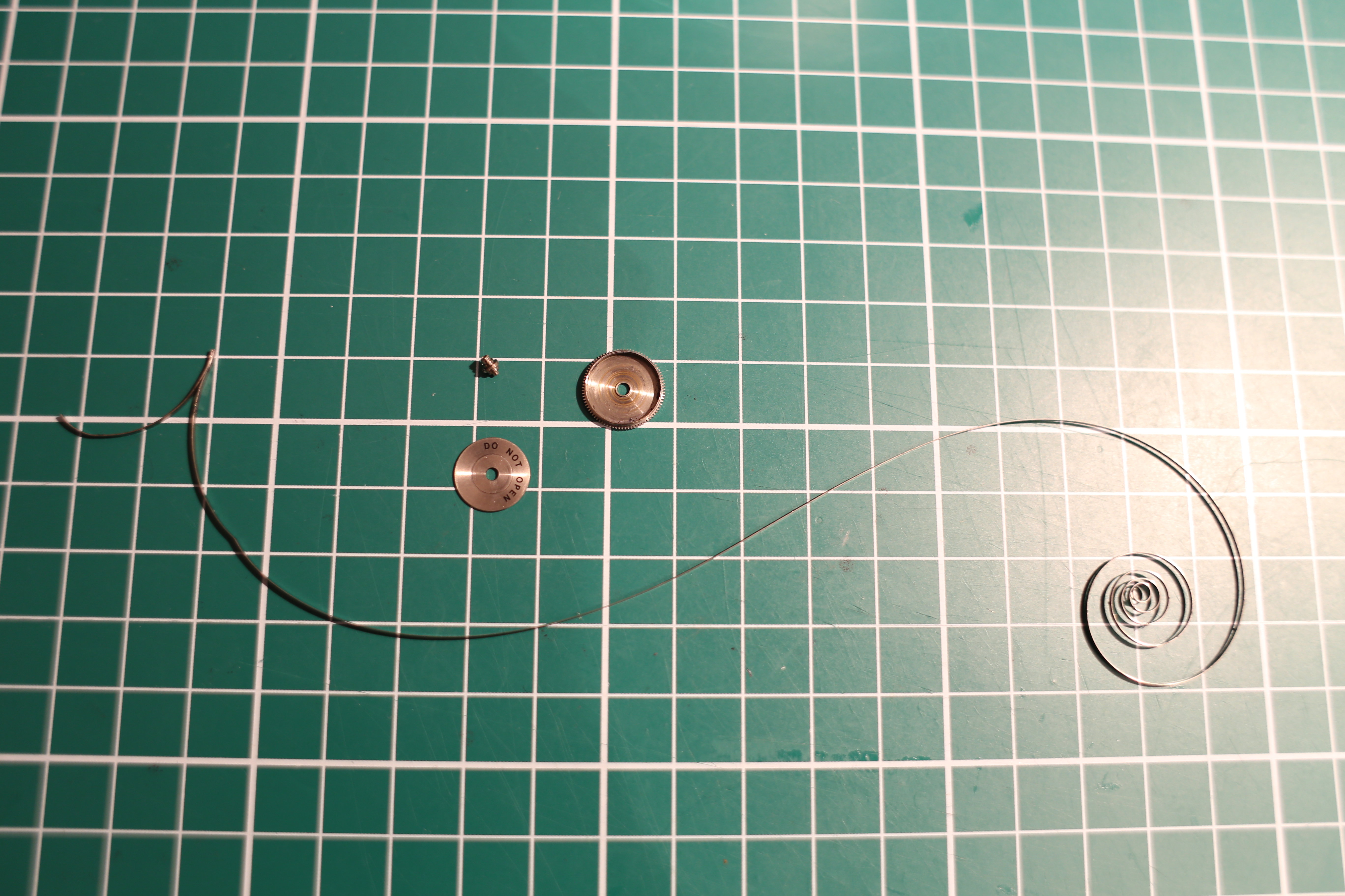

Het opschrift van de veerton is niet voor meerderlei uitleg vatbaar, maar gezien het feit dat er van dit uurwerk geen nieuwe veertonnen meer leverbaar zijn negeren we dit maar even. De ton zit licht dichtgefelst dus openen kost iets meer kracht dan normaal, maar dat levert verder geen problemen op. De oude veer heeft een knik opgelopen dus die krijgt een enkeltje rond archief.
Nog even de steengaten uitpennen en dan kan de boel de schoonmaakmachine in. Dat ging alleen even anders dan gepland; bij het verwijderen van het clipje van de ankerrad-deksteen let ik even niet goed op en voor ik er erg in heb heeft het ding het luchtruim gekozen. Na een klein uur gereedschap verplaatsen, over de vloer kruipen en steeds harder mopperen komt m’n vrouw kijken en vraagt wat er weggeschoten is. Ze pakt een zaklamp en begint de vloer af te speuren. Pak hem beet 7 seconden later zegt ze: hier ligt ie. WTF… :astonished:

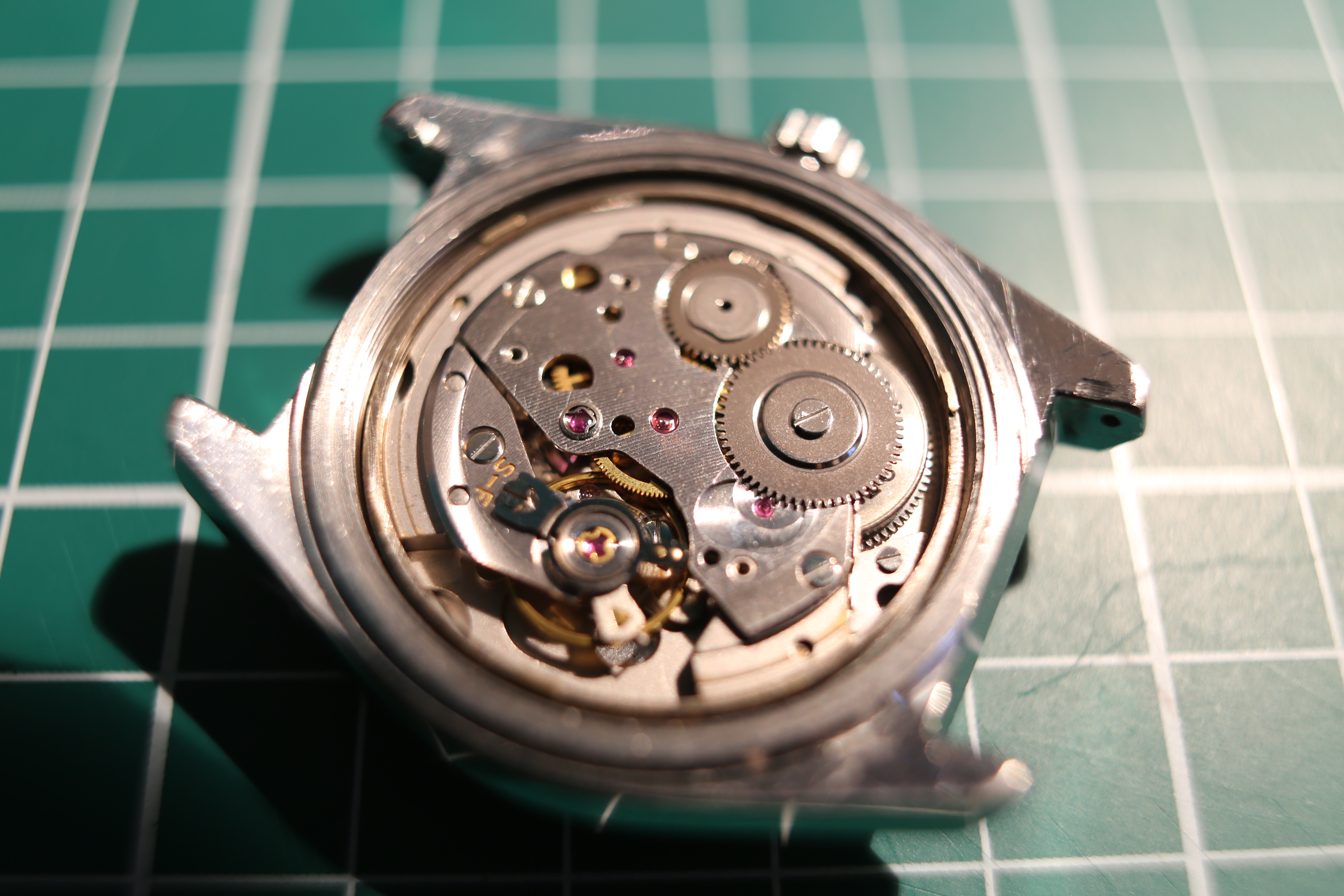

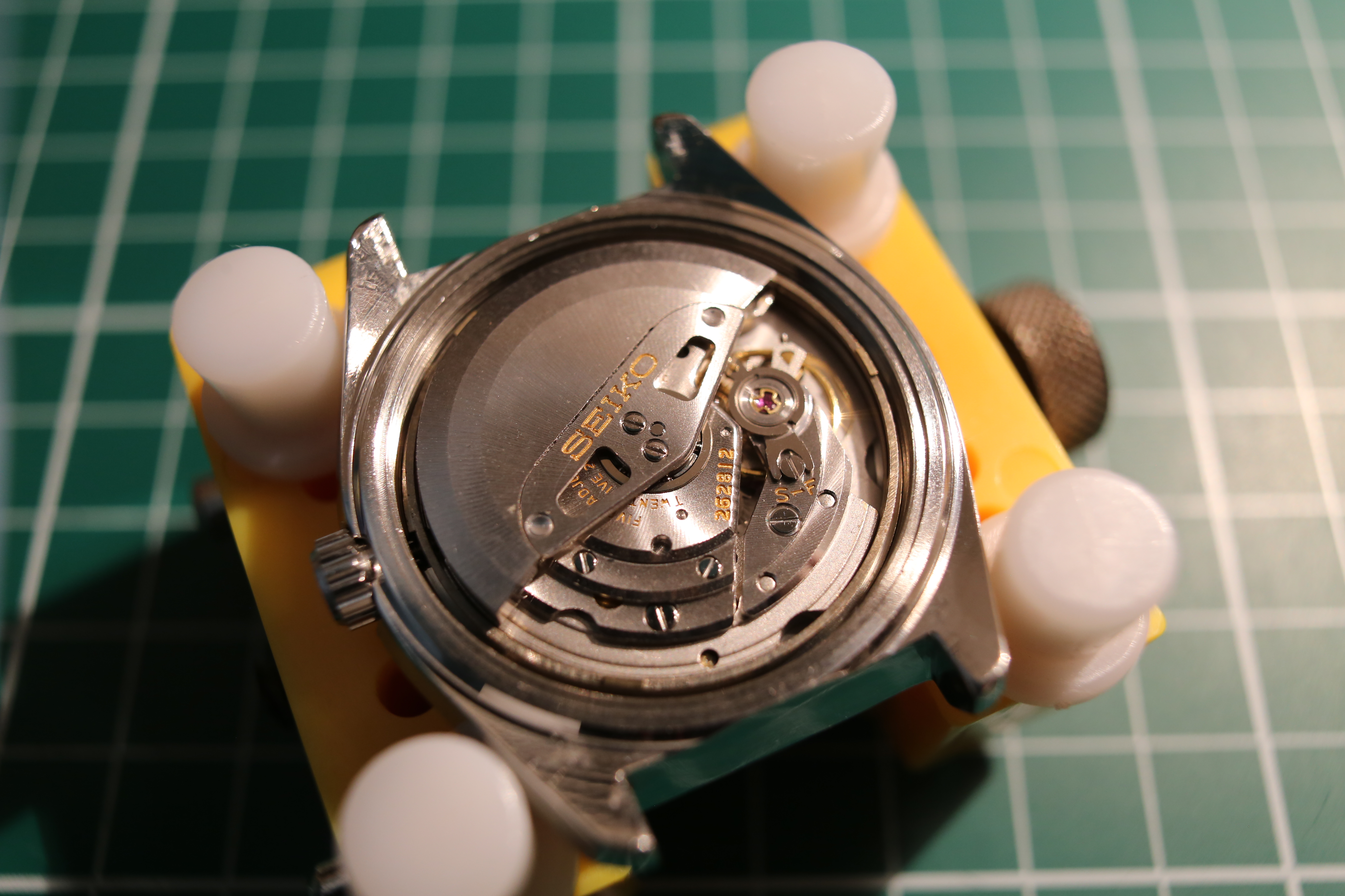

Nu nog even de automaatbrug uit elkaar. Bij dit uurwerk zit het rotorlager vast in de automaatbrug. Dat lager is compleet versleten dus moet vervangen, en dat kan alleen door de hele brug te vervangen. Gelukkig blijkt die bij Seiko gewoon nog leverbaar, dus daar gaat een nieuwe op. Eerst het “magic lever” systeem smeren en dan de brug op het uurwerk.
Even de rotor erop en testen of het netjes beide kanten op werkt.

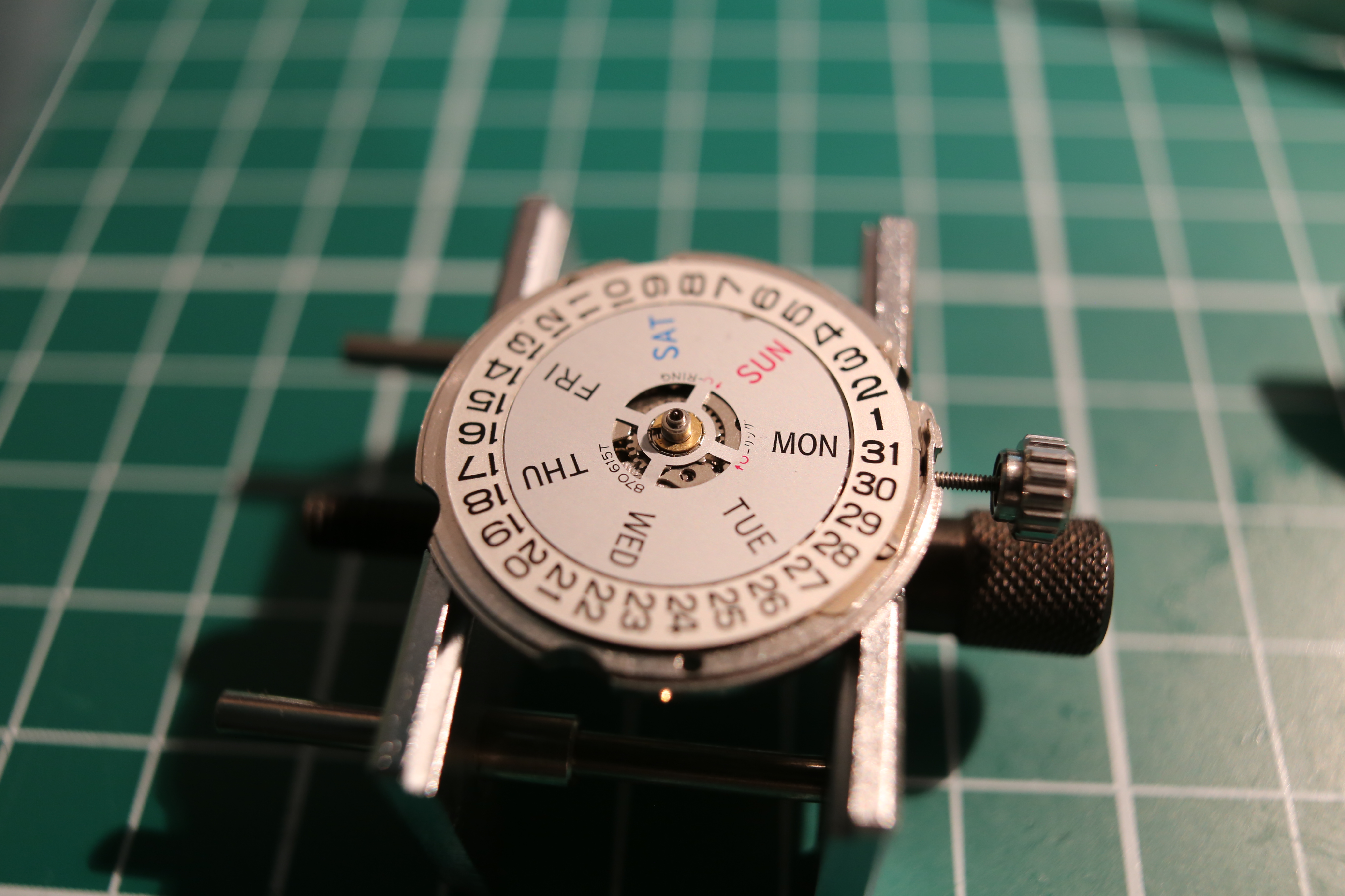

Rotor er weer af en verder met de andere kant; datumsysteem monteren.
En even testen of het werkt, zowel normaal- als snelverzet.
Dagschijf erop en zekeren met een “nieuw” veertje. Die blijken helaas niet meer nieuw leverbaar, maar gelukkig had @Floris155 er nog een in z’n voorraad die hij wilde afstaan.

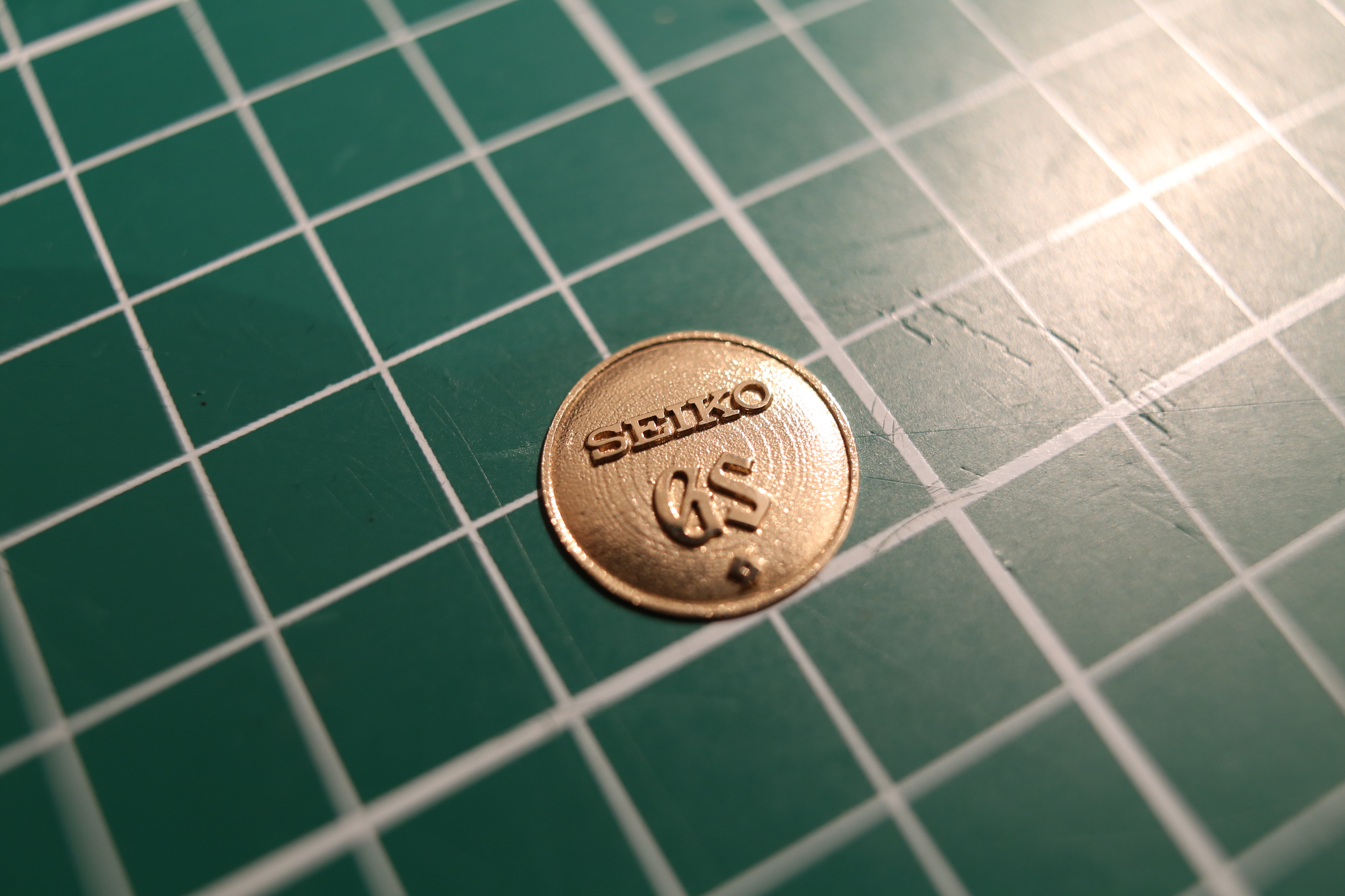

Het missende medaillon is nergens meer te krijgen dus daar moet ik iets anders voor bedenken. Nu is het tegenwoordig ook mogelijk om metalen te laten 3D printen, dus dat ga ik maar eens proberen.
Met wat foto’s en vector logo’s van internet een 3D model van het Medaillon gemaakt en geüpload naar Shapeways. Heb wel hier en daar wat kleine concessies moeten doen om aan de design rules voor messing te voldoen maar heel opvallend is dat niet.
Nog geen twee weekjes later heb ik het resultaat in huis en het valt me zeker niet tegen, je kunt aan de printstapjes wel zien dat het geen originele is, maar het is zeker geen vormeloos klompje geworden.
Voor de geïnteresseerden: bepaalde metalen kunnen al direct geprint worden met Selective Laser Melting, maar dat geldt niet voor messing; dat wordt gegoten met behulp van een 3D geprint verloren wasmodel.
Omdat de minimum printdikte veel groter is dan wat ik moet hebben eerst een halve avond dat medaillon over stukken schuurpapier trekken tot de gewenste dikte bereikt is. Verder de letters nog even met de hand gepolijst.

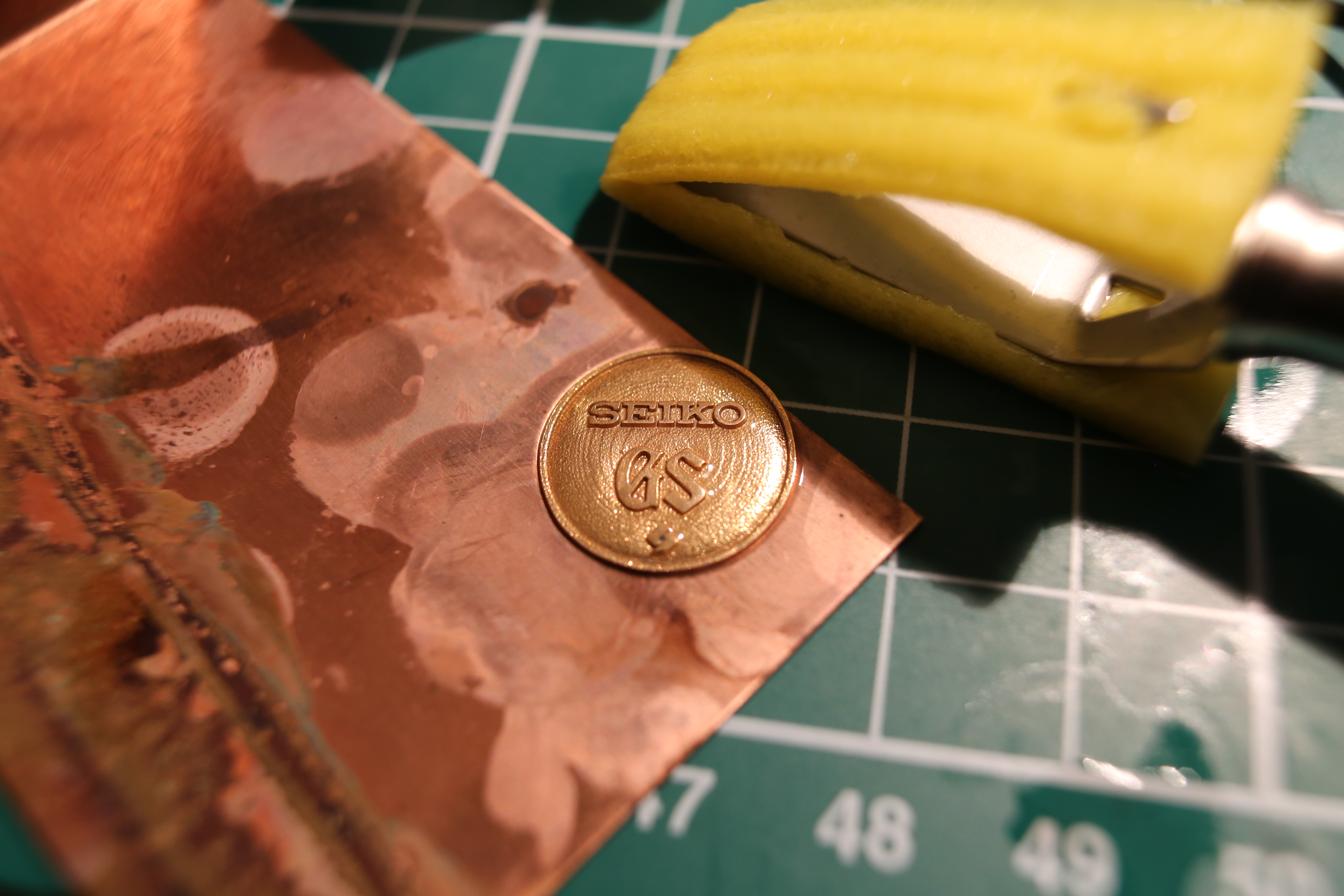

En m’n handverguldsetje erbij om een laagje goud op te brengen, anders lost dat ding zo weer op bij huidcontact. :sweat_smile:
En zo ziet dat eruit op het deksel.

Rotor erop.
En kastje weer dicht :sunglasses:

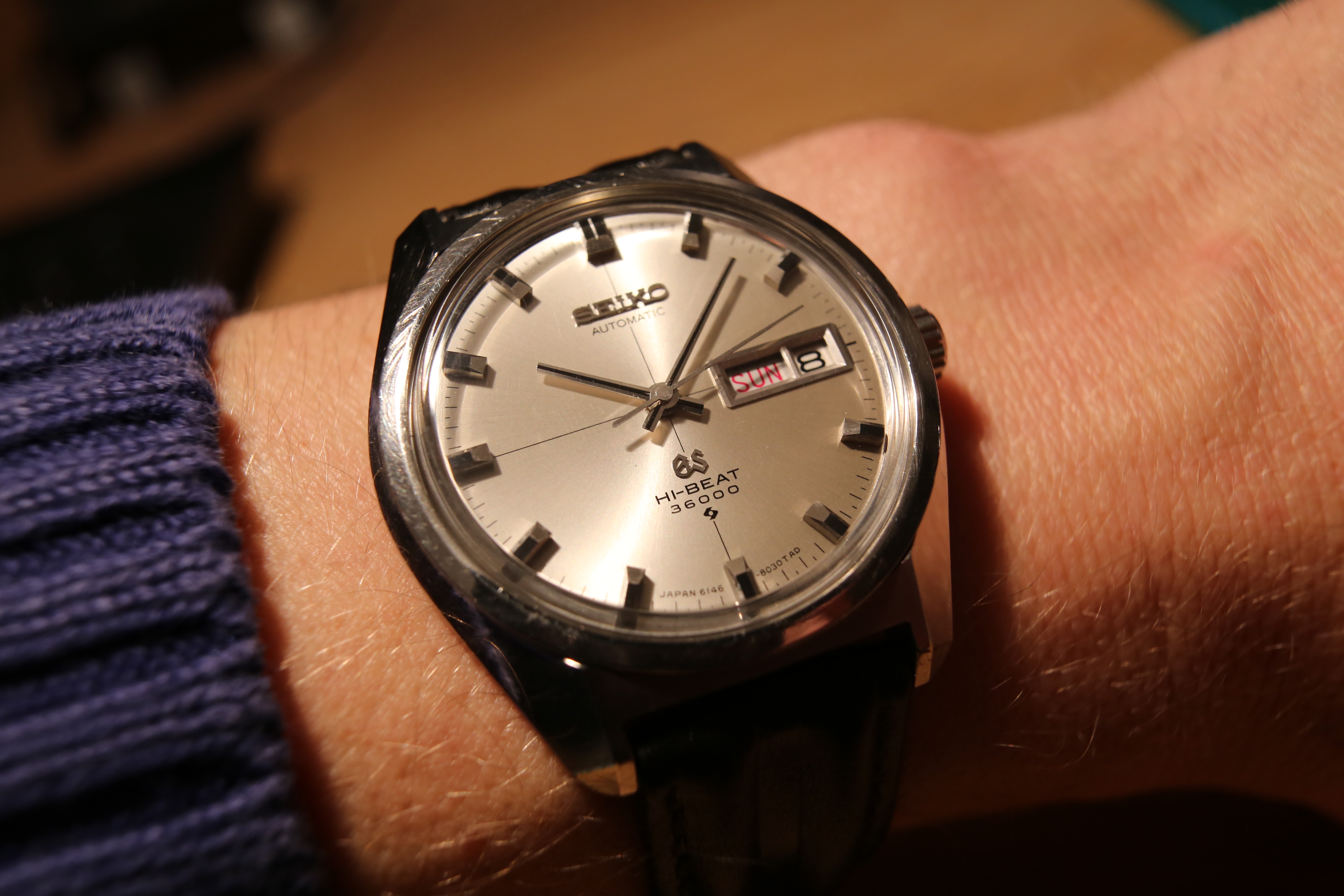

Vandaag in elk geval al een dagje om gehad en een kiekje gemaakt in de spaarzame zonnestralen.
Die secondewijzer glijdt echt echt prachtig en het uurwerk tikt in het ritme van een stoomtrein op volle snelheid. Collega’s moeten zich wel afgevraagd hebben waarom ik de halve dag met m’n hand aan m’n oor zat. :joy:
