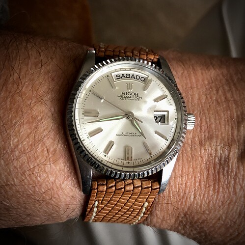

Ricoh Medallion Automatic
21 jewels shock resistant
Ik zie hier toch best leuke Ricoh horloges.

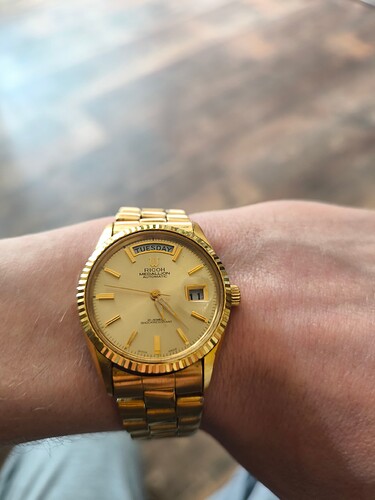

Een oude Takano had ik al, nu zijn er twee Ricoh horloges onderweg.
Ik ben best benieuwd, ziet er niet verkeerd uit is mijn eerste indruk🧐

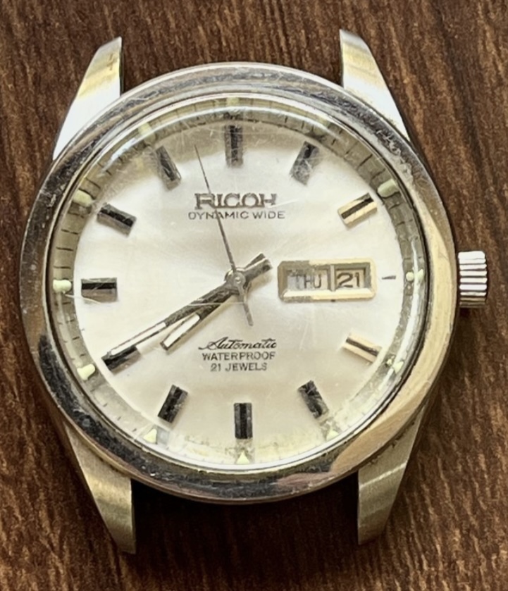

Die Dynamic Wide is wel erg mooi hoor

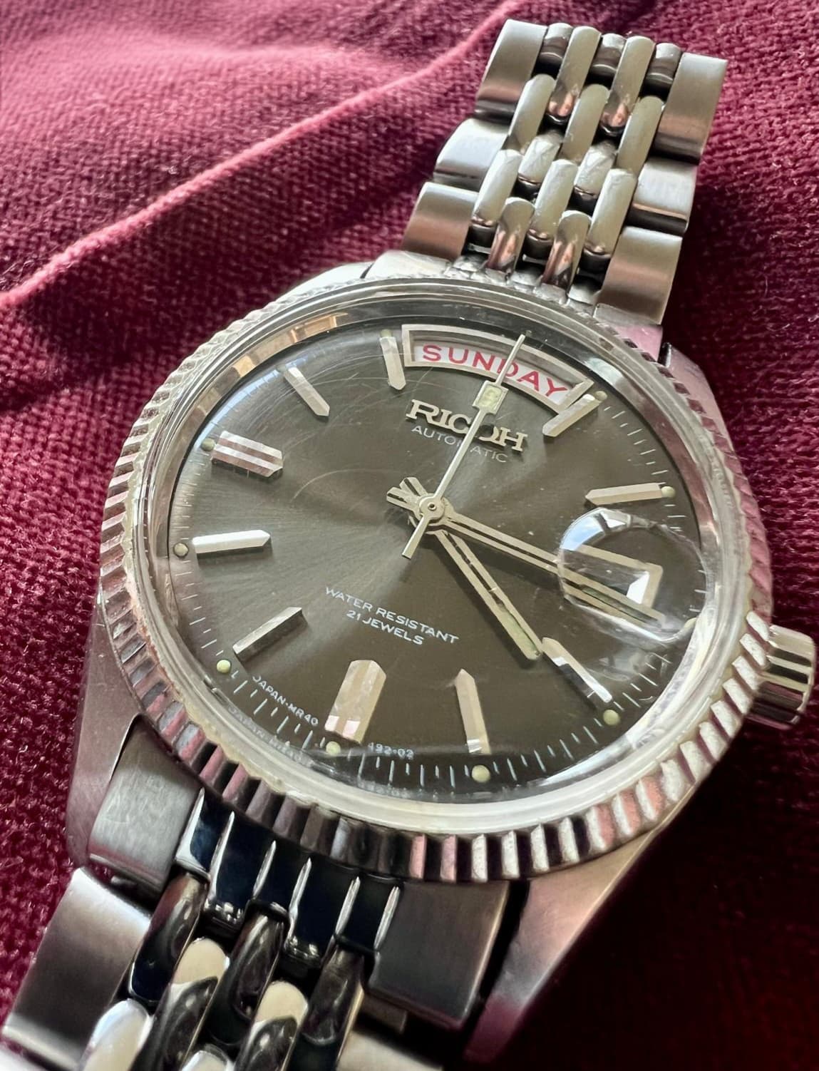

Eindelijk nieuw glaasje erop gezet.
Waar vind jij je glaasjes?
Ik vind het lastig de juiste maat te vinden :frowning:
Rolex 16014 past erop, maar dan moet je wel de ring daarna vastlijmen. Echt goed passende plexi waarmee de ring de boel vastklemt is niet te vinden. Heb ik allemaal ook niet zelf bedacht, maar uit dit artikel: Restoration Workbench 1970 36mm Ricoh 040121 Medallion - BEYOND THE DIAL
Ik had er pas een waarvan ik de ring er niet uit kreeg…weet nu waarom denk ik :joy:
Dankje voor je antwoord, ik ga er eens naar kijken :+1:
Origineel klemt die ring de plexi vast, maar die glaasjes zijn dus niet meer te vinden. Misschien wel iets dat past zonder de cycloop maar die vind ik toch wel bij dit horloge horen… Dus het is een beetje behelpen met Rolex plexi. Evengoed, als je er een hebt met het originele plexiglas erin dan zou die bezel wel vrij makkelijk los moeten komen.

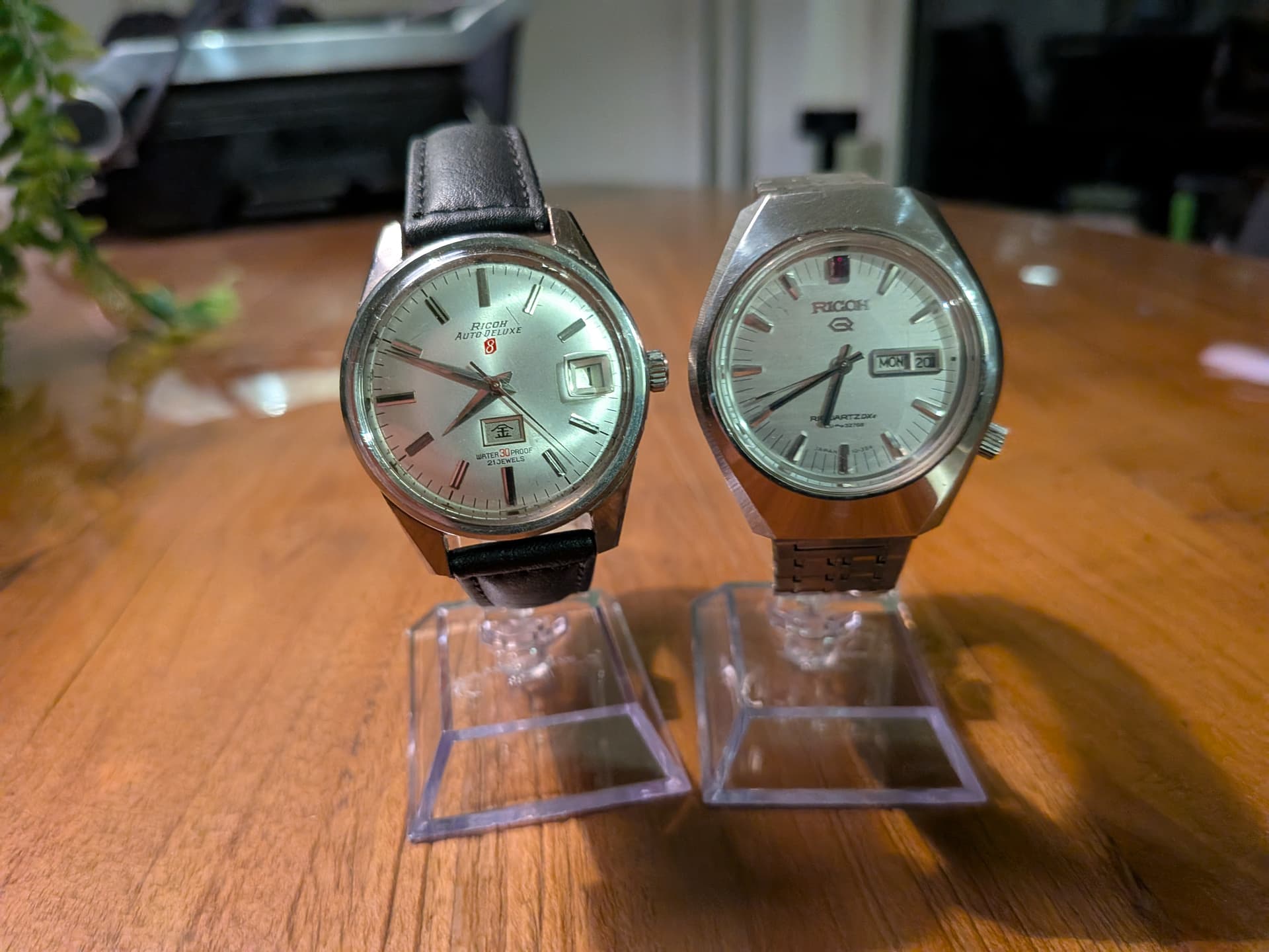

Ik heb ook 2x Ricoh :+1:t2::smiley:
Welcome to the club :watch:, mooie set
