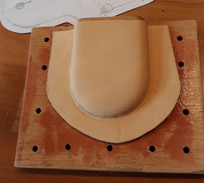

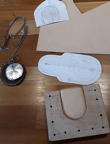

Om kort te gaan, ik ben nu lekker bezig met het vormen van leer en zodadelijk kleuren en harden (ik ga voor de warme was-bewerking) en naaien. Hopelijk levert dit een gewenst resultaat op.
Onderstaand een eerste impressie:
Nat leer in de mal
Mal, leer, horloge, tekeningen
De mal gelost
studs
Studs voor de flap en voor de ketting (ringetje doorheen gemaakt).
Groet, Bob

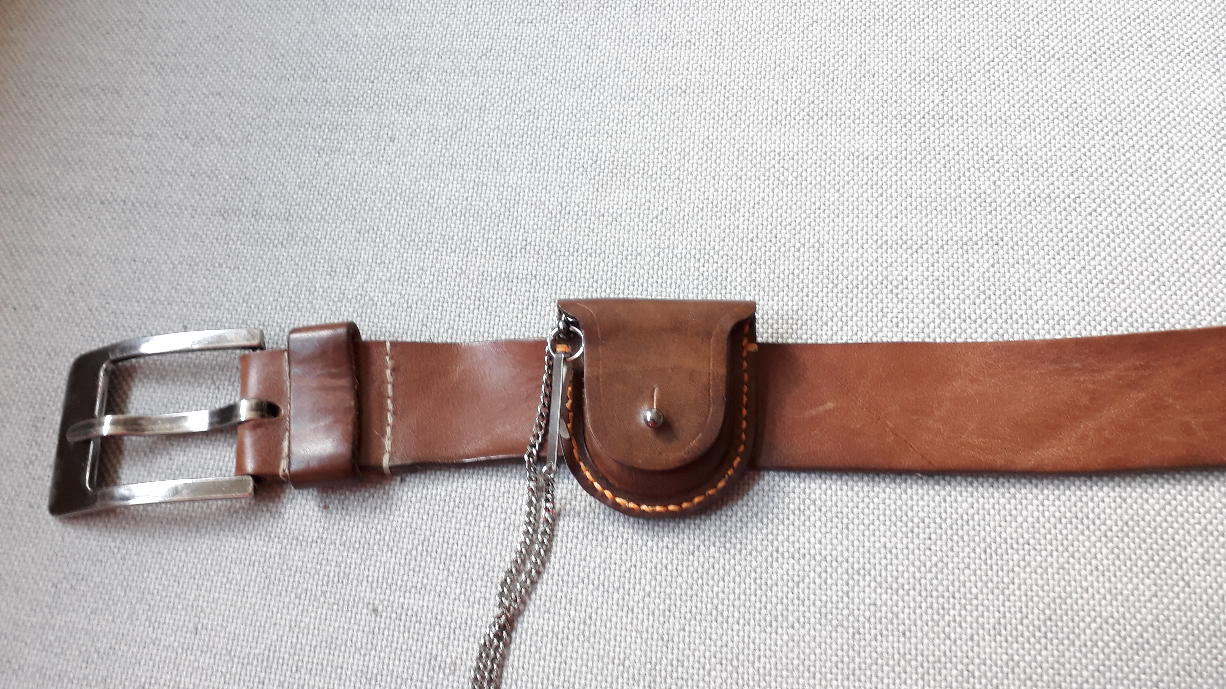

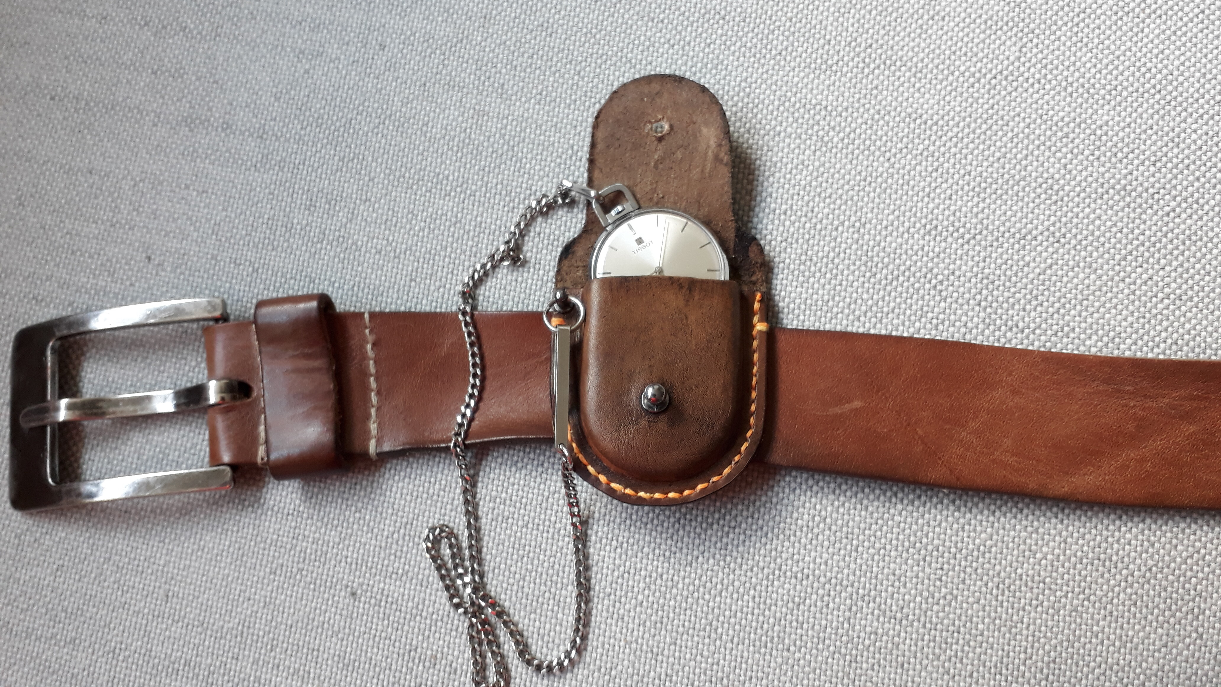

Hierbij deel 2; het slot.
Het riem-hoesje is af! Er zijn nog een heel aantal beginnersfouten op te merken (strakker snijden, randafwerking, gelijkmatiger naaien) maar voor een allereerste leer-projectje ben ik beslist niet ontevreden en heb ik echt een bruikbaar riem-hoesje gemaakt.
Al met al een hoop werk.
Voordat ik voor- en achterkant op elkaar zette heb ik eerst de riemlus op de achterkant genaaid. Om verschuiven te voorkomen heb ik de contactvlakken eerst opgeruwd en op elkaar gelijmd met beenderlijm. Nou is die lijm niet erg flexibel maar op deze plekken maakt dat niet uit.
Hierna heb ik de sluitstud middenvoor gemonteerd (gaatje maken met metaalboortje 2,5 mm).
Op de binnenzijde heb ik een stukje dun (ca. 1/4 mm) geschaafd en geschuurd leer geplakt zodat er geen metaal in contact komt met het horloge. Na harding heb ik dit ook weer geschuurd/opgeruwd.
Hierna heb ik het leer gekleurd en verder gehard met de hete-was methode. Het leer een half uur in de oven op 90gr. C en de pot met bijenwas (antiek-kleur voor meubels) au-bain-Marie opgewarmd tot ca. 65 gr. C. Dan is de was mooi vloeibaar.
Stukken leer uit de oven, gelijkmatig inkwasten met de warme was. Die trekt gelijk in, dus nog een laagje. Hierna weer 10 min. in de oven, hiermee trekt de was volledig in. Daarna er weer uit en insmeren. Dit heb ik drie keer herhaald, waarna ik de temperatuur heb verhoogd naar 100 gr. C om de harding van het leer verder door te zetten.
Daarna eruit, was met keukenrol gelijkmatig afgepoetst en leer laten koelen.
Hierna opgeborsteld tot satijnglans.
De stikranden hierna aan de achterzijden met aceton zo goed mogelijk wasvrij gemaakt en beide helften met beenderlijm vastgelijmd en met veel houten wasknijpers samengeklemd.
Daarna met een ‘pons’ de naaigaten erin geslagen (met een steekpasser een lijn parallel aan de rand getekend) en met twee naalden gestikt. Iedere steek is vanachter met een knoopje vestgelegd dat vervolgens in het leer is getrokken. Mocht er ooit een keer het stiksel doorslijten dan valt het hoesje niet zomaar uit elkaar.
Tot slot de stud met het ringetje gemonteerd (beide studs met titelock vastgezet) en het hoesje nogmaals opgeborsteld. Hierna passen; PERFECT!!
Leuk intermezzo met leuk resultaat.
Nu nog een ander slotje aan de ketting i.p.v. de riemclip en dan is het verhaal compleet.
Gr. Bob
