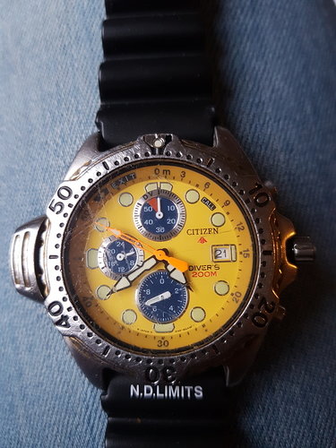

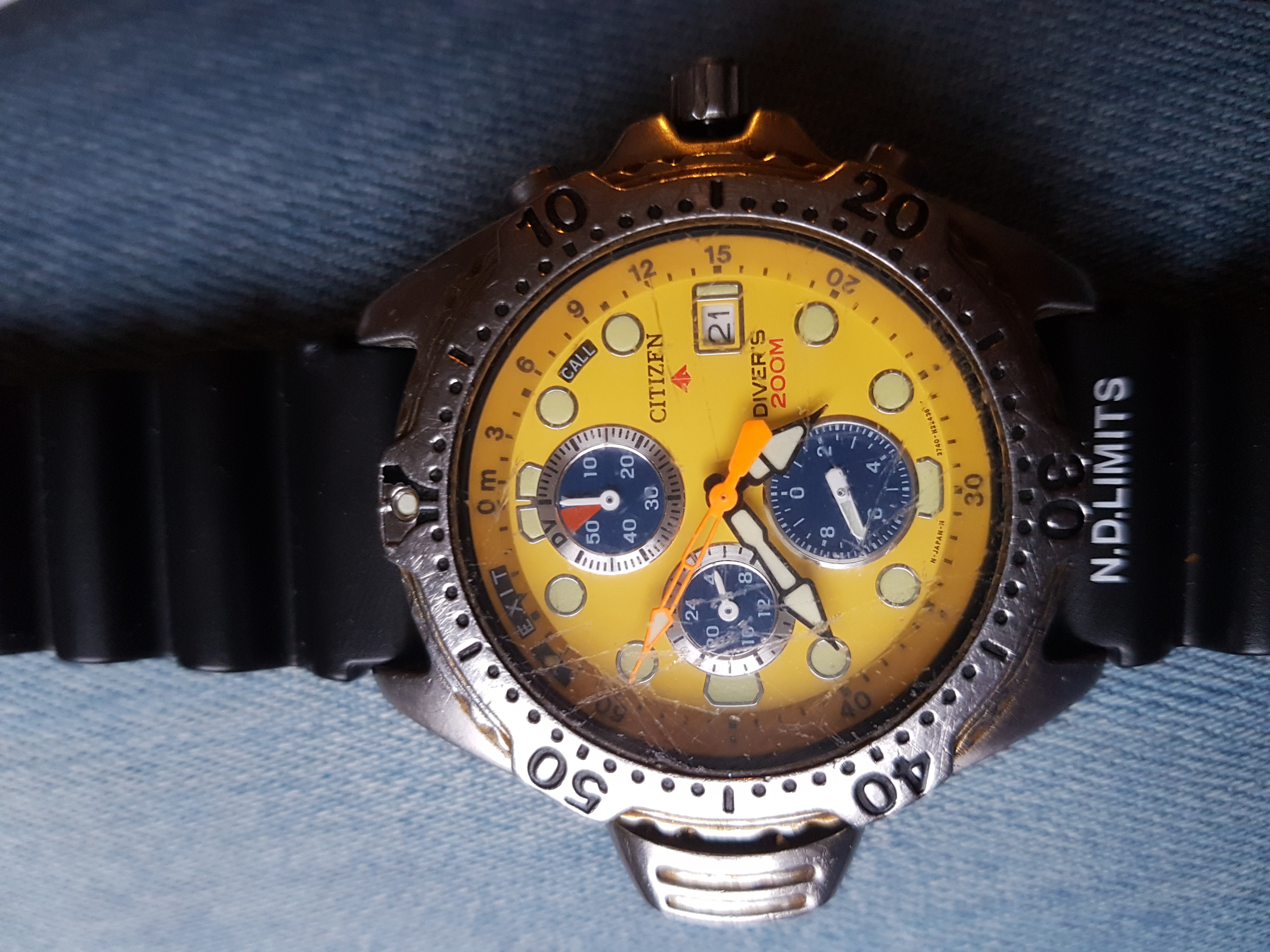

Zelf even wat schulden afgelost en als verjaardagscadeau voor mij zelf deze stilstaande Citizen getrokken uit de grabbelton van @25tien. Nu kijken hoe ik dat kreng open krijg. Zit goed vast(gekoekt).
Wel alvast een nieuw bandje erop gezet van Henrik.

Erg lastig bij citizens omdat ze een afwijkend deksel hebben waarom veel standaard kast openers niet passen.
