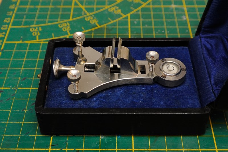

Naast een paar kleine materialen heb ik nog deze mooie balanswaag voor een mooi prijsje kunnen kopen.
Groeten,
Coos

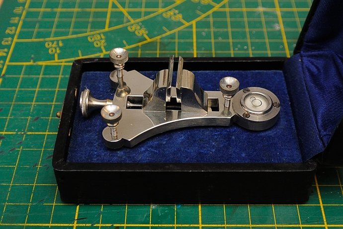

Groeten,
Coos

Ik zie het goed op mn mobjeltje, maar heeft ie nou een sandwich dial zonder… beleg?
En wat doet een balanswaag als ik vragen mag?
Het woord zegt het eigenlijk al.
Het zorgt ervoor dat je je balans perfect in balans kan krijgen dmv de schroeven met plaatjes of gewichtjes etc.
Zal vast wel een mooi youtube filmpje over te vinden zijn.
Vergelijkbaar met de heksewaag in Oudewater.
Alleen weeg je hier geen heks.

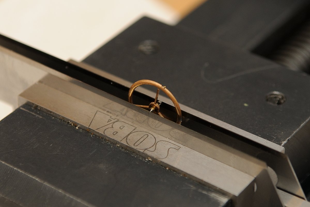

De waag wordt inderdaad gebruikt voor het statisch balanceren van een horlogebalans. Je legt de astapjes van de balans op de saffier bekjes van de waag en het balansrad zakt met het zwaarste punt naar beneden. Aan die zijde neem je wat materiaal weg en dit herhaal je totdat het rad in balans is.
Hieronder zie je een fotootje van een provisorische opstelling die ik eerder gebruikte.

Dank voor de duidelijke uitleg. Weer iets wijzer geworden
