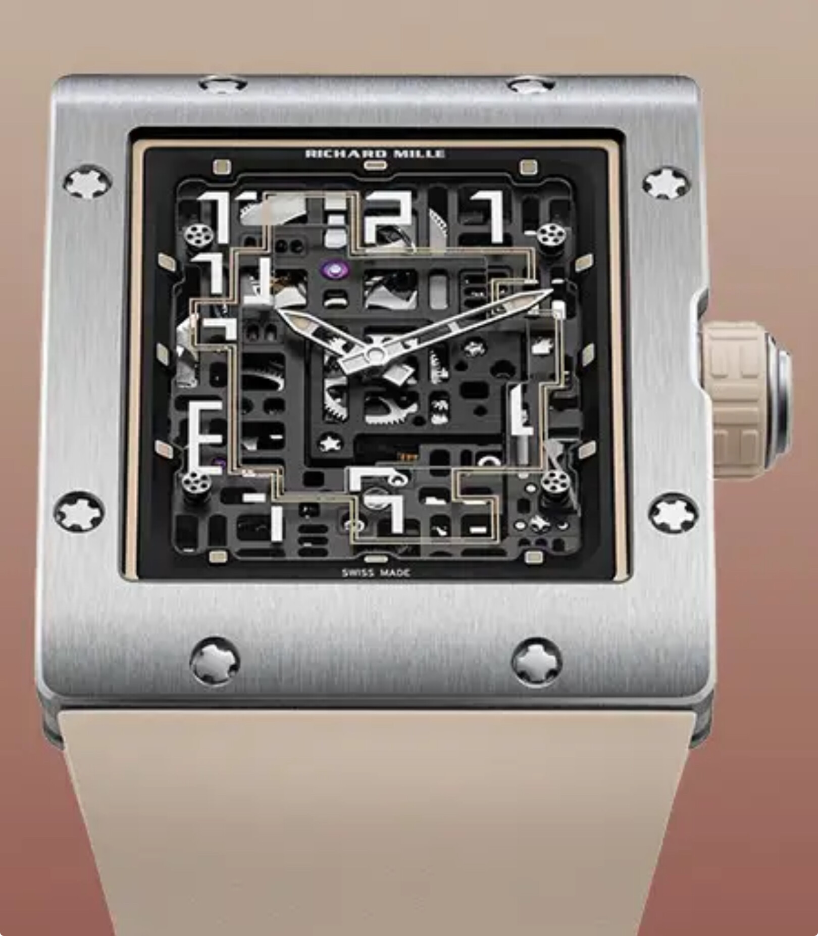

Al had ik het geld ervoor, dan nog zou ik er niet voor kiezen. Er zijn zoveel mooie horloges te koop…
Meer dan lekker. Haute horlogèrie pur sang. ![]()
Alleen die scheve schroeven, niet te pruimen.
Honderd jaar geleden had zo ongeveer ieder product rechtuitgelijnde schroeven maar nu is het plots ‘technisch onmogelijk’ aldus de experts…![]()

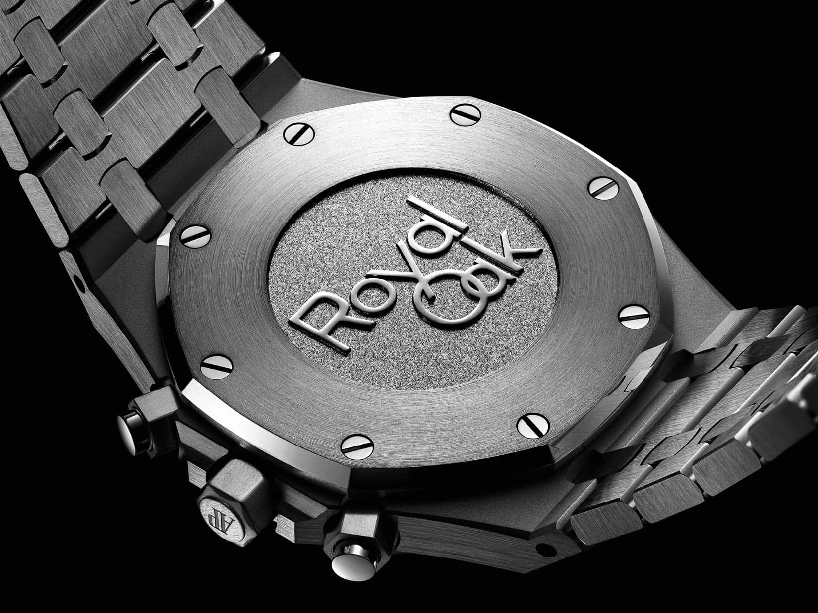

Dat zijn bouten, geen schroeven. Recht uitgelijnde schroeven zijn nog steeds niet mogelijk. Als het mogelijk was, dan zitten ze na een service alsnog scheef. De sleufjes in die zo mooi uitgelijnde boutjes zijn dus eigenlijk nep.

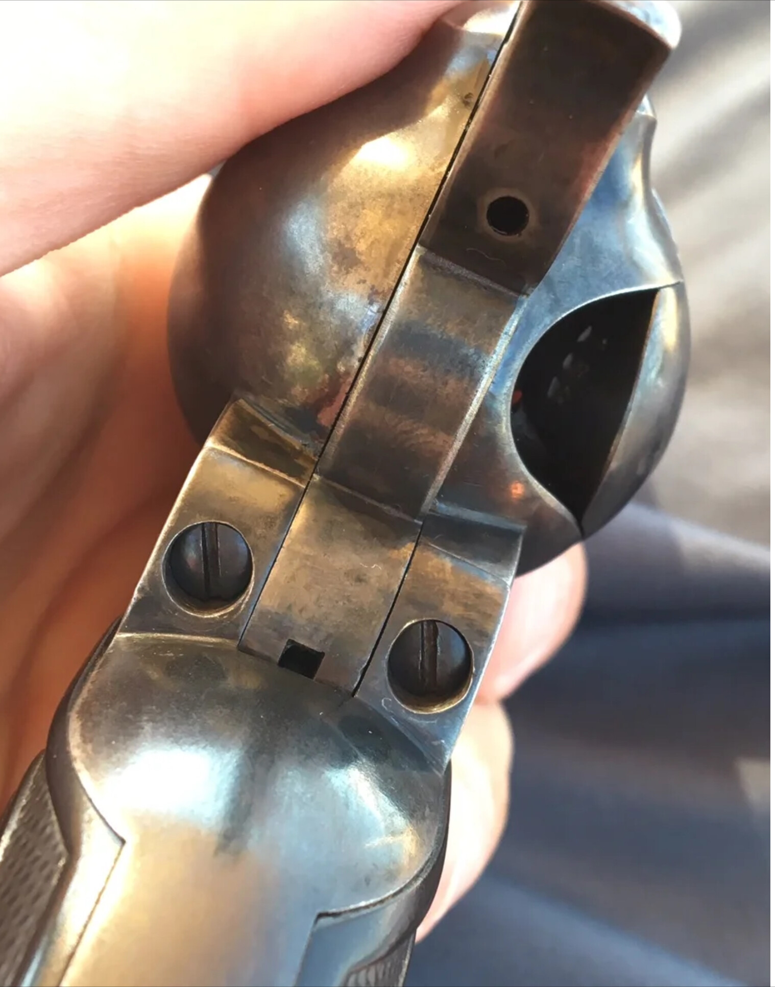

Buiten bij horloges en geweren heb ik er nooit iemand weten over zaniken.
Onmogelijk is het zeker niet.
Schroef even in de draaibank, procentueel met de gewenste hoekberdraaiing een factor van de spoed van de onderzijde van de kop (of met de frees, van het gat) en klaar is Richard.
Iedere schoef hoort dan wel bij z’n eigen gat.
Met hele kleine schroeven zoals in horloges is het wel weer heel veel moeilijker dan met grotere zoals in geweren. De oudere schroeven daar hebben ook grovere draad. Er is een limiet aan hoe weinig je gereedschap kan wegnemen.
Het heeft geen enkel functioneel nut, maar goed, dat hebben vele andere dingen aan dit horloge ook niet, en voor dat geld…
Het stoort overigens minder met vijfhoekige schroeven zoals hier dan met de typesche “1 lijn” versie. Allicht heeft RM daaraan gedacht en ook daarom ze zo gekozen.

Intussen is er geen horlogemaker die eraan begint. En waarom zou je ook. Er zijn immers veel eenvoudigere oplossingen zijn om esthetisch hetzelfde resultaat te krijgen, zie AP.

Via de spoed staan hoek en lengte direct in verhouding met elkaar, dus al wat je onder de kop weg haalt geeft je navenant hoekverdraaiing.
Probleem is dat het dus om heeeeel weinig gaat, en je dat nauwkeurig moet kunnen weghalen.
Ik vermoed dat je dat bijna moet slijpen ipv snijden.

Schroefdraad afsnijden op maat.
Zoals reeds tot in den treure bevestigd: nee, het is niet onmogelijk. Het is alleen heel erg duur en niet nuttig. Daarom doet niemand het.
