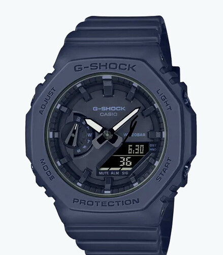

Voor € 100 ben je klaar. :grinning:

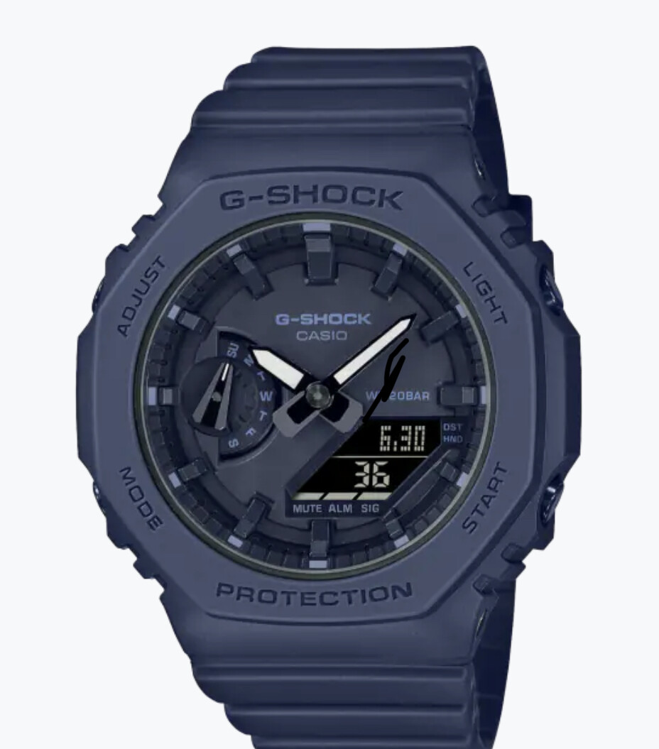

Weinig tot niets. Toolwatch heeft eigenlijk weinig te maken met het soort horloge. Als jij dat prettig vind kan je ook een dresser gebruiken als toolwatch.
Een duiker heeft ten opzichte van een flieger de voordelen van een goede of hogere bezel fie het glas beschermd en over het algemeen een hogere WR.
Uurwerk ligt totaal aan het type dat is gebruikt.
Maar zoals Jan13 als voorbeeld geeft, zo zijn er hier op HF vele die een Gshock als toolwatch gebruiken.
