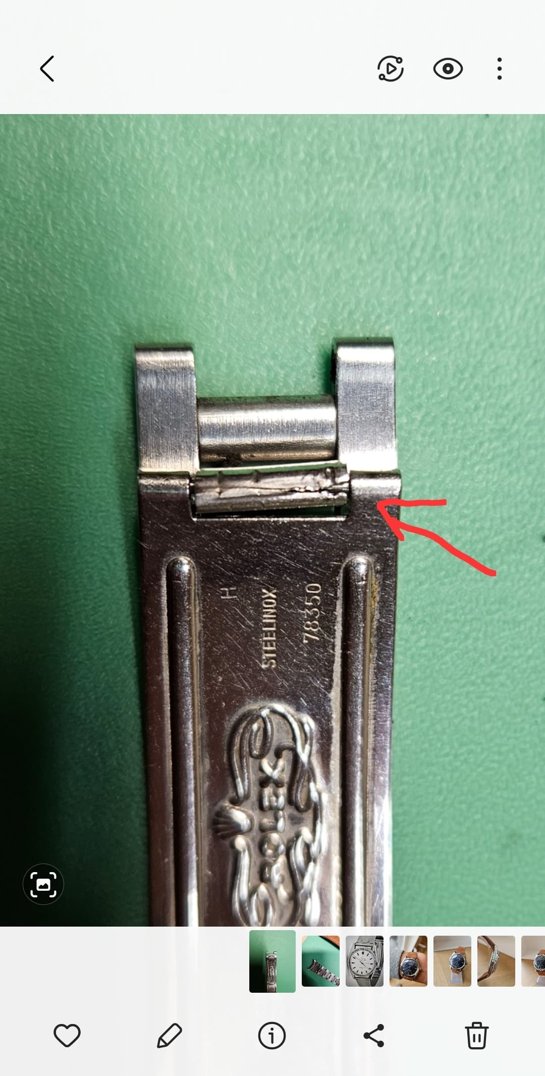

Ik ben bezig met een revisie van een Tudor Oyster Prince uit de jaren '70. Toen nog met een case en bracelet van Rolex. Helaas is de bevestiging stuk, welke de laatste link met de sluiting verbindt.
Deze is ingescheurd, waardoor de bevestiging los kan schieten.
Is hier een oplossing voor? Eventueel een aftermarket oplossing?
Hieronder een foto ter verduidelijking:

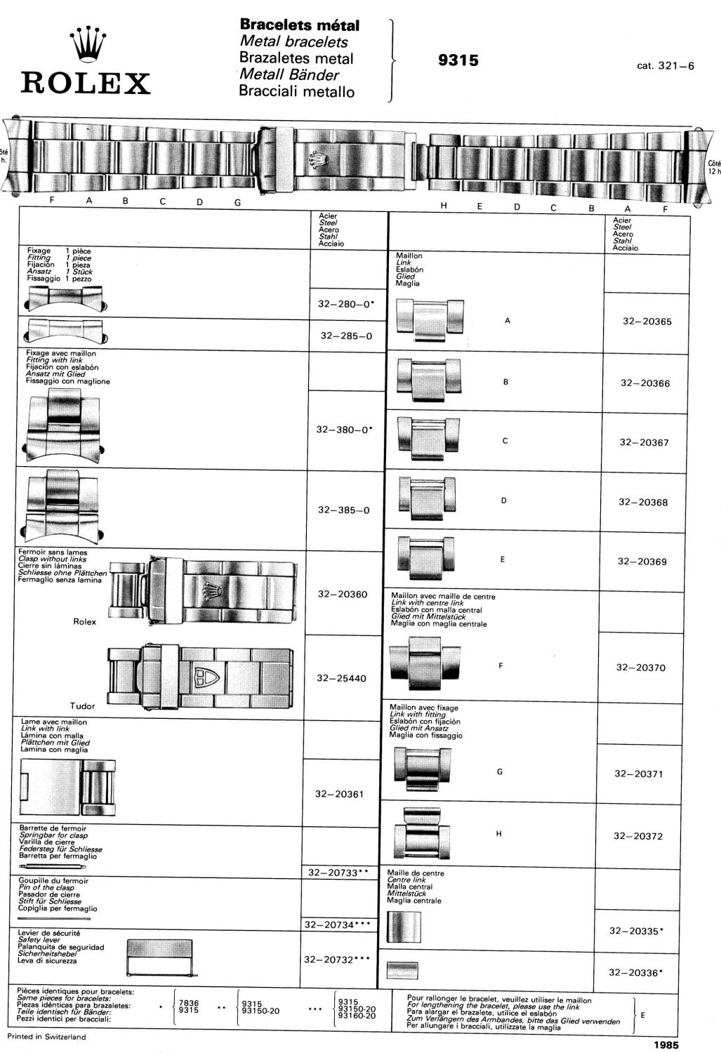

Je zou het eens bij een AD kunnen proberen. Onderdelen waren los leverbaar (hier dus 32.20372 voor een 9315). Kon zo gauw geen diagram voor de jouwe vinden

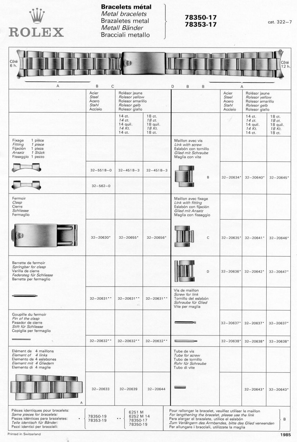

Edit: toch een gevonden
