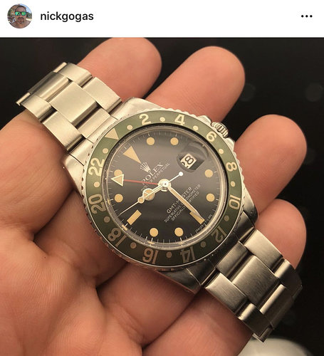

Hier foto van paar uni coloured 1675 inlays die ik heb gehad… die groene kan ik even niet vinden maar heb ik wel ergens foto van
Anyhow; t was deze van Nick Gogas :slight_smile:
Die zijn wel erg fraai… :fire:
waar komt de groene kleur vandaan?
Not sure. Zoals ik al aangaf, had deze van Nick Gogas gekocht. De bezel was zeker origineel gezien het font etc. Maar de structuur onder microscoop leek ook aangetast terwijl de bezel verder mint leek. Maybe door verhitting of chemische reactie :man_shrugging:t3:

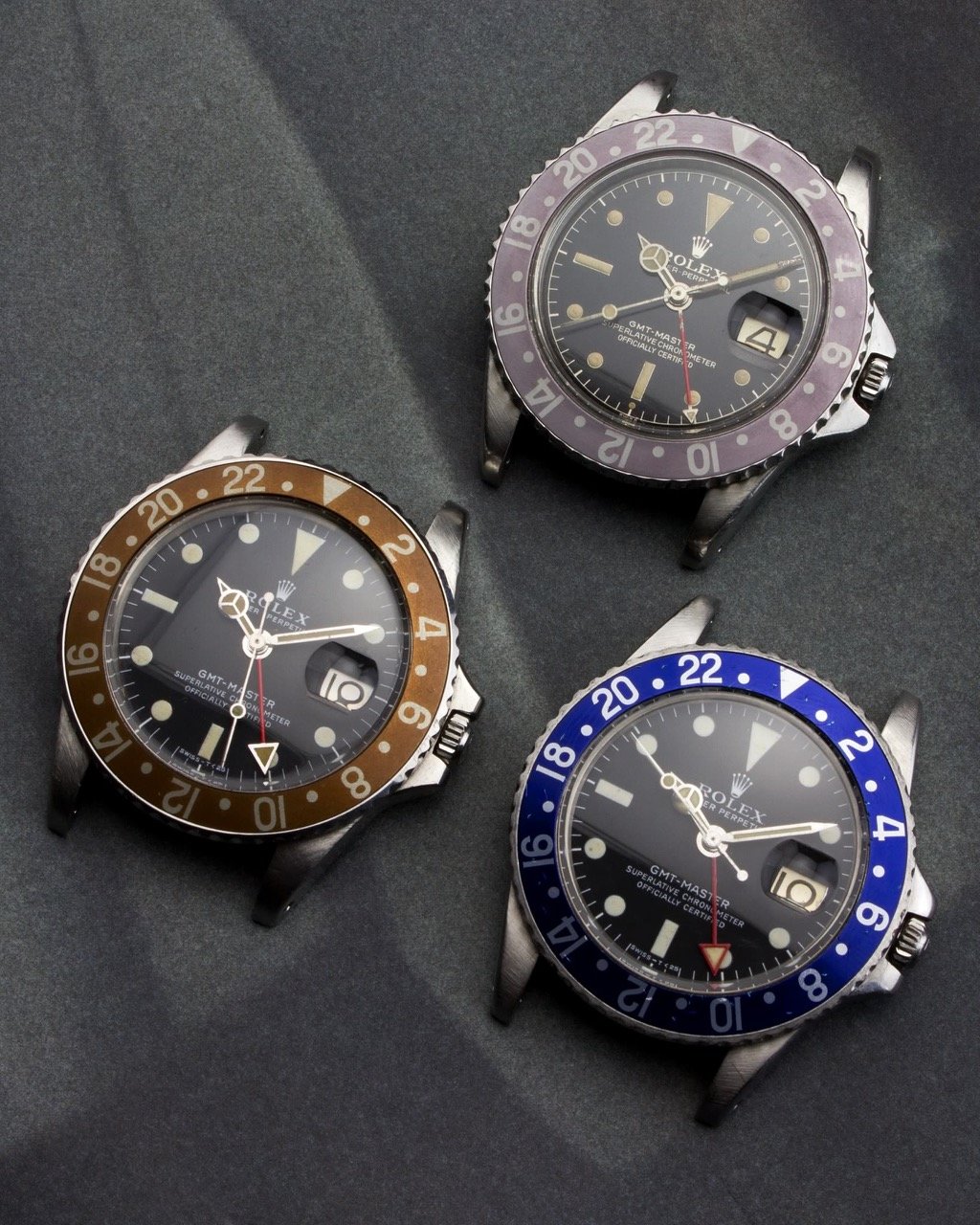

Die vintage aluminium inserts worden steeds prijziger, waardoor het ook steeds interessanter wordt om ze na te maken en, waar nodig, te verouderen. Ik ben een beetje bang dat we straks in de situatie zitten waarin de fakes zo goed zijn dat ze voor liefhebbers niet meer met zekerheid te onderscheiden zijn van het origineel.
Dat heb ik nu al met Blueberry inserts…

Goed punt. De inlays worden zo kostbaar tegenwoordig dat het ook interessant is voor de rommelaars om dingen te simuleren etc.
Rolex bezel inserts zijn geanodiseerd aluminium. Dat wil zeggen dat de kleur er op een elektrolytische manier op aangebracht wordt. Er ontstaat een gekleurde oxidelaag die een poreuze structuur heeft. Om duurzaamheid te garanderen wordt deze “gesealed”.
Door middel van chemicalien en hitte (of een combinatie) kan je deze seal weghalen en de kleur aantasten. Maar onder de loupe of soms microscoop zie je wel dat de structuur aangetast is. Ruwer, matter en poreuzer.
De Blueberry bezel is een heel ander verhaal, daar heb ik ook een theorie over maar vind die nog te pril en niet onderzocht om te posten :slight_smile:

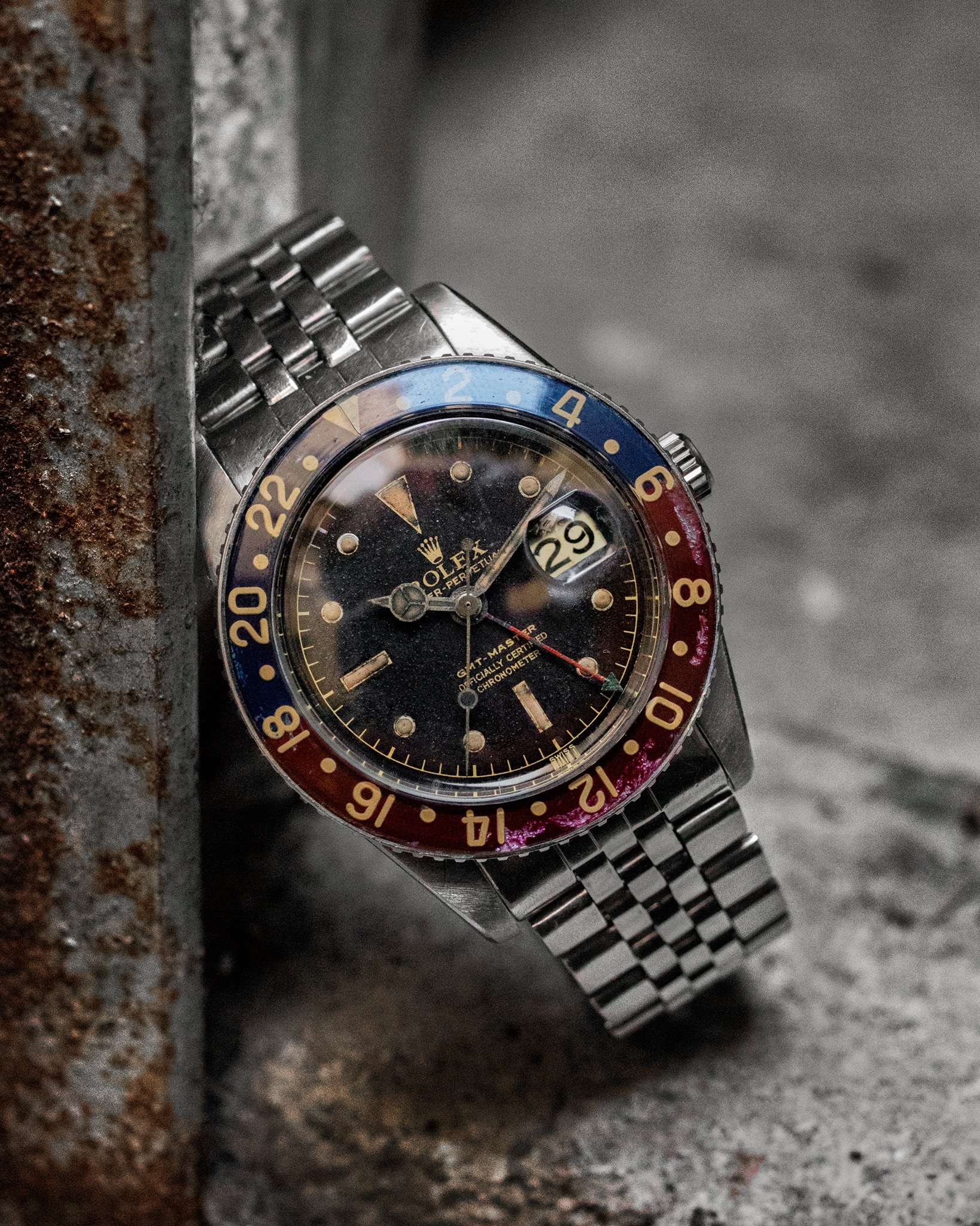

@AmsterdamVintageWatches Zou je mening over de blueberry insert graag horen. Veel over gelezen/in verdiept maar de meningen verschillen behoorlijk. Origineel of niet, ik vind hem wel vet.
Sure. Inderdaad slechts een mening, geenszins eis ik monopoly op de waarheid bij zulke kwesties van Rolex. Sterker nog, niemand kan dat (zelfs Rolex weet het denk ik niet meer). Wel denk ik juist dat dit bijdraagt aan de verhalen en zweem van mysterie omtrent Rolex.
Anyhow, over naar de inserts. Rolex produceert inlays door aluminium te anodiseren: een elektrolytische oppervlakte behandeling. Hierna wordt de laag gesealed. Dit geldt goor alle alu bezels die Rolex ooit gemaakt heeft. Die blueberry bezels zijn niet zo geproduceerd en geven zodoende icm chemicaliën af. Daarnaast is de scherpte van het font en de serifs anders, en het heeft nog een vreemd fenomeen wat waarneembaar is onder de loep in het juiste licht. Het best te zien in de driehoek, maar ook alle nummers hebben een soort dubbele lijntjes.
Ook is er nooit een officieel Rolex document geweest met een blueberry.
Bovenstaand doet mij vermoeden dat het nooit geproduceerd is. Ik sprak iemand anders die dacht dat het een “Study” was; prototype if you will, die vervolgens afgewezen zou zijn. Maarja in hoeverre is het dan officieel Rolex. Bijvoorbeeld de dialstudies van Singer voor Rolex die Rolex nooit in productie heeft genomen worden nu geschaard onder “prototype” terwijl ik dat bullshit vind. Tevens hebben deze platen geen dialfeet dus worden ze letterlijk op de uurwerken geplakt.
