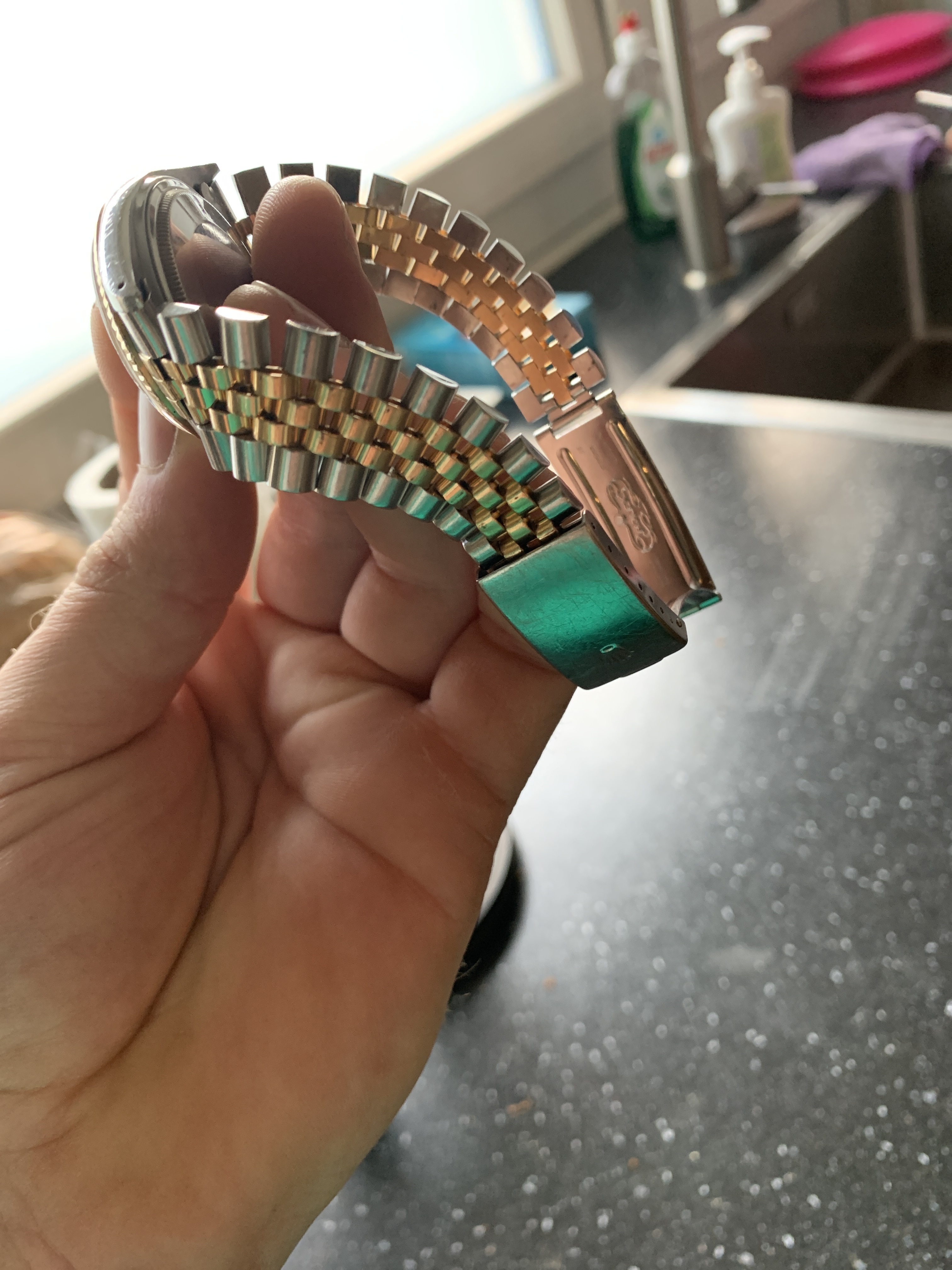

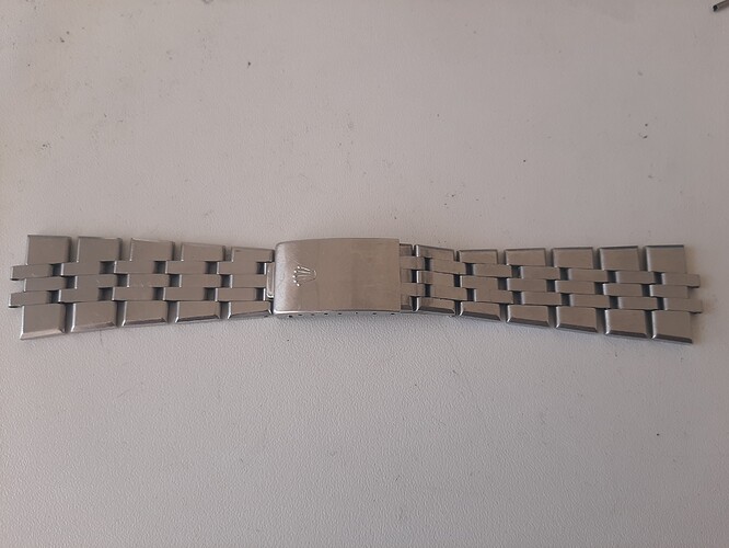

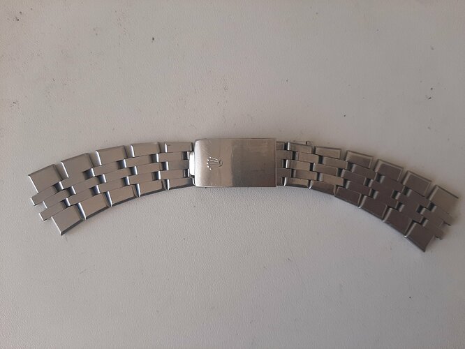

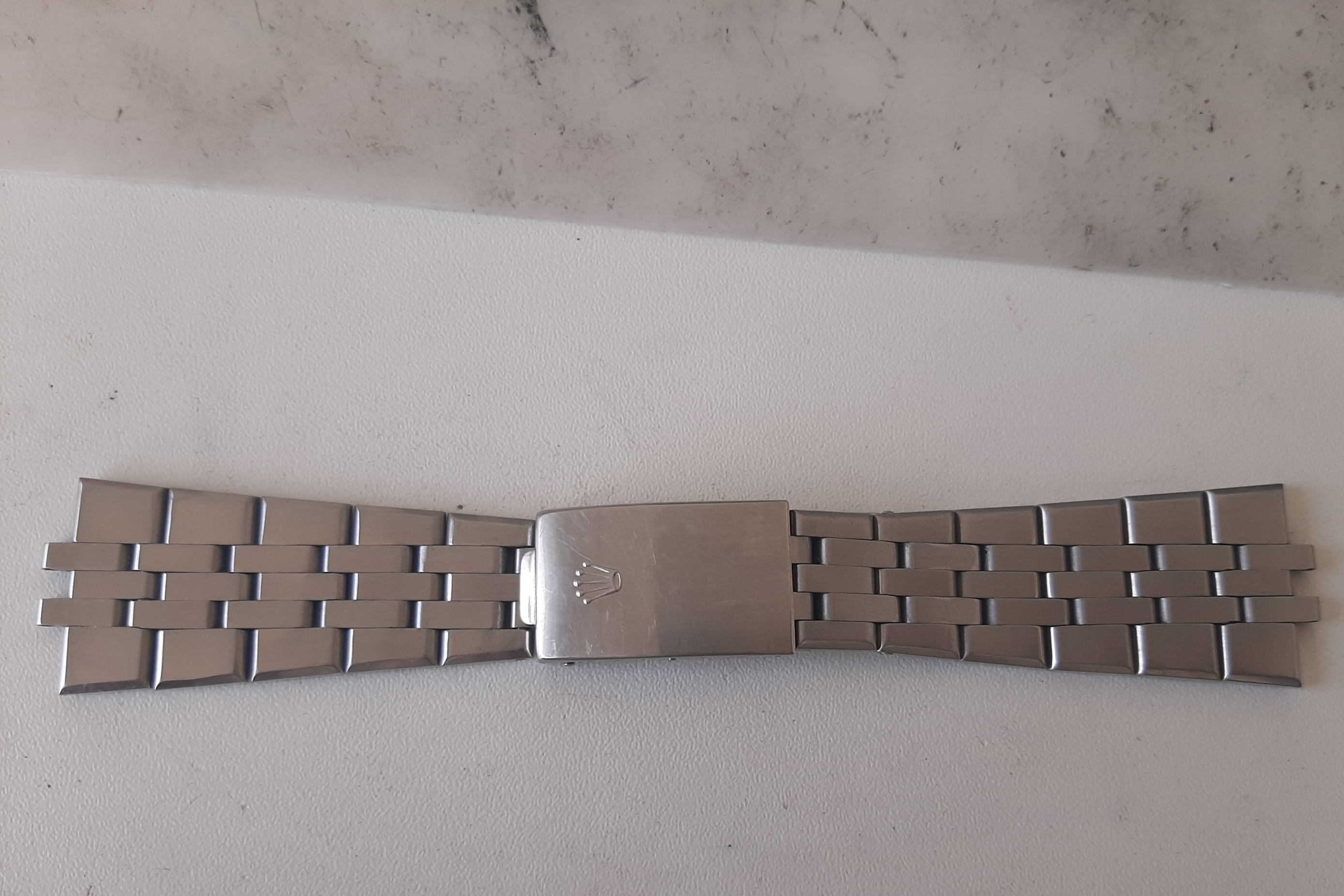

Tijd om weer iets te uploaden! Een tijdje terug kreeg ik een paar foto’s doorgestuurd, van iemand met een Oyster quartz. Bandje super gerekt en de vraag of ik deze weer strakker kon krijgen. Zie hier before met rek.
Ik had er een hard hoofd in, maar ik begrijp dat een Rolex Oyster quartz met zo een band er niet uit ziet. Dus maar kijken wat erin zit, aangezien er geen voorbeelden op het wereldwijde web staan🤷‍♂️

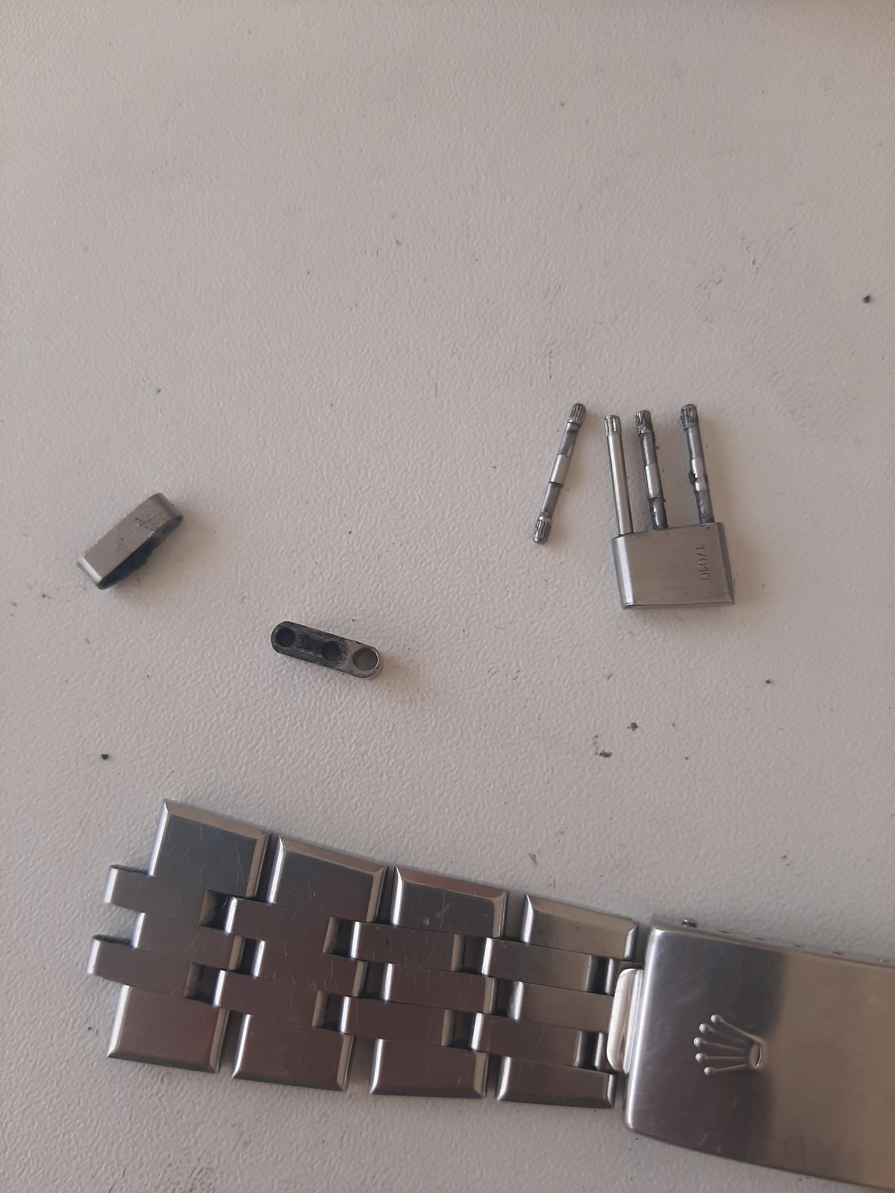

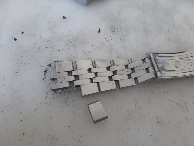

gelukkig de juiste pinnen op voorraad! In de oude pinnen zat aardige slijtage. Vooral in de pin tegen de middenschakels aan, naast de grote gaten in de band.

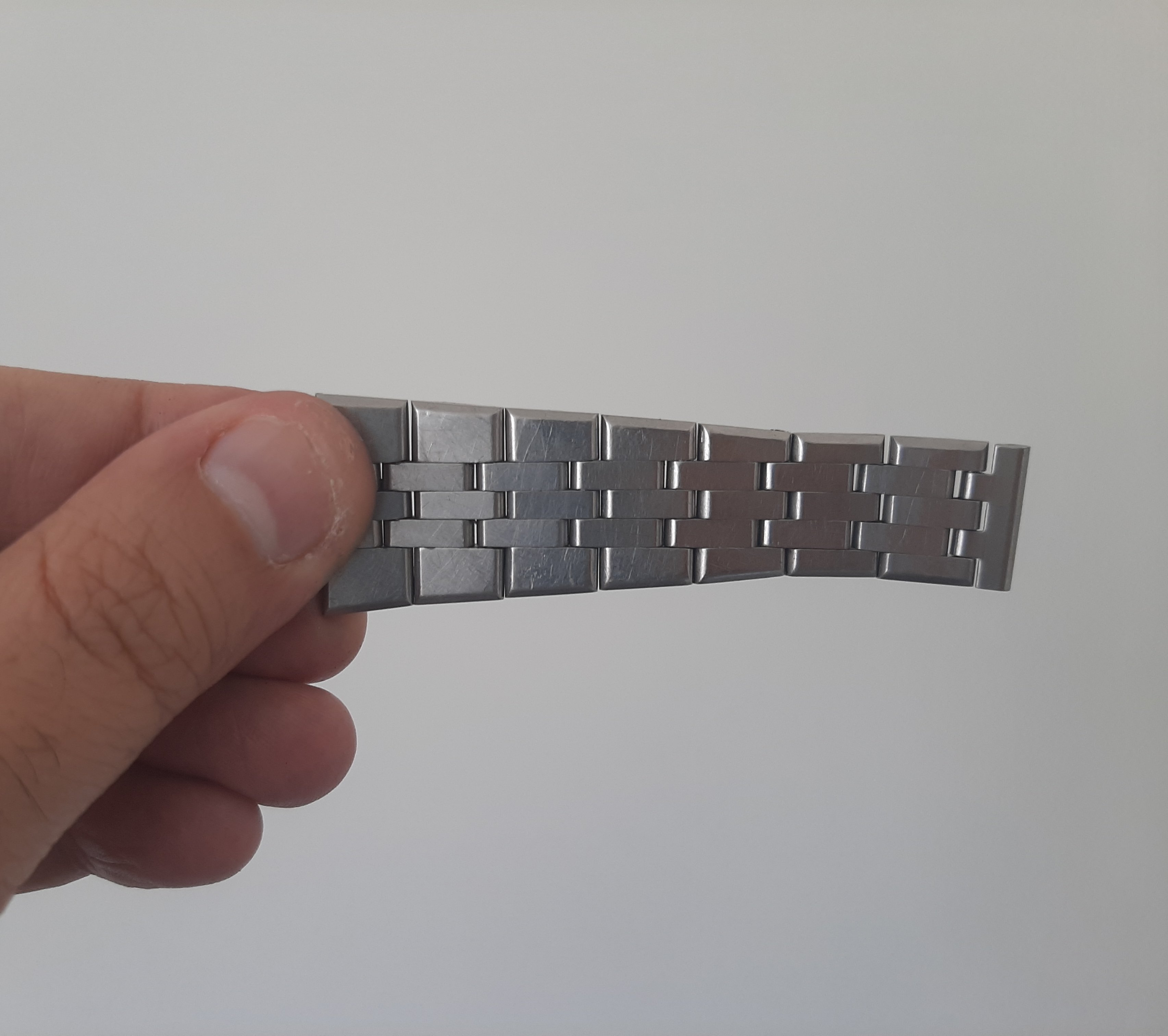

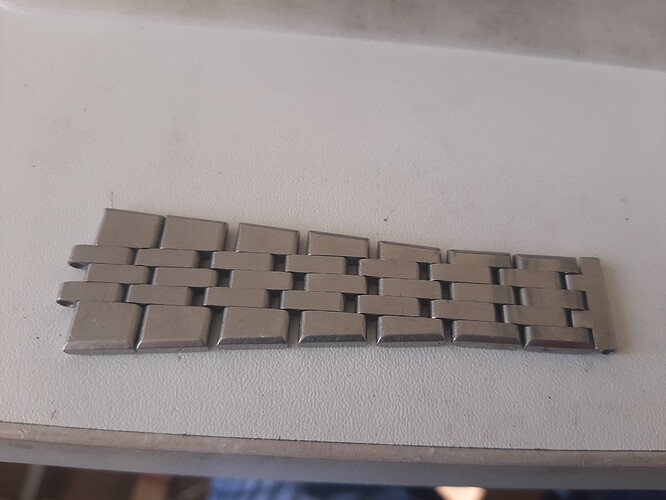

1 schakel geprobeerd en weer strak gekregen.

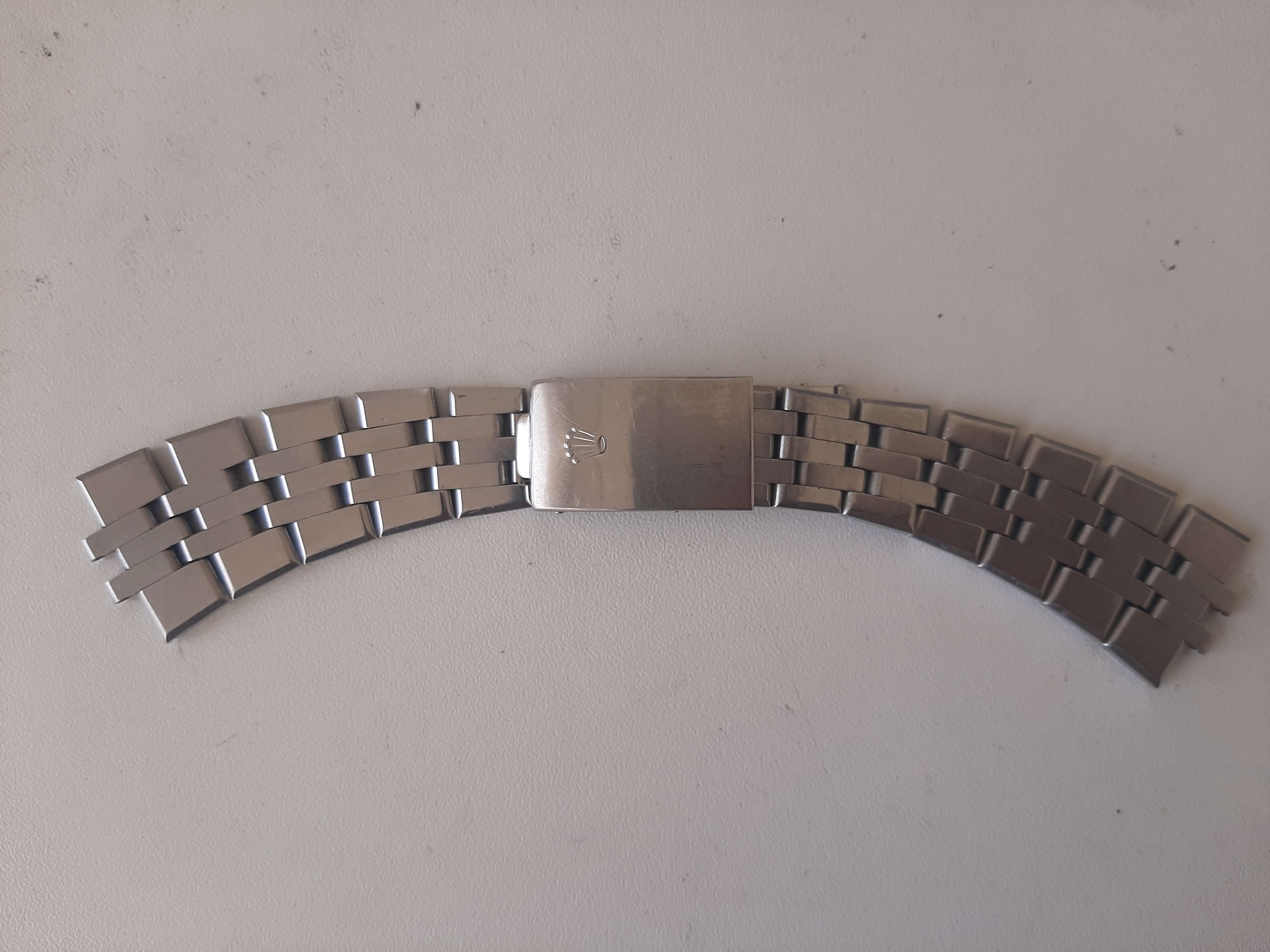

Spannond! Maar het is uiteindelijk toch gelukt. Ben er aardig tevreden over😬

Het kan aan mij liggen, maar aan de linkerkant sluiten de één na laatste link en de laatste toch niet mooi op elkaar aan? De één na laatste link is op het breedste stuk, breder dan het smalste stuk van de laatste link. Volgens mij zou dat niet zo moeten zijn. Hoe kan zoiets ontstaan? Te strak op elkaar gezet ofzo?
