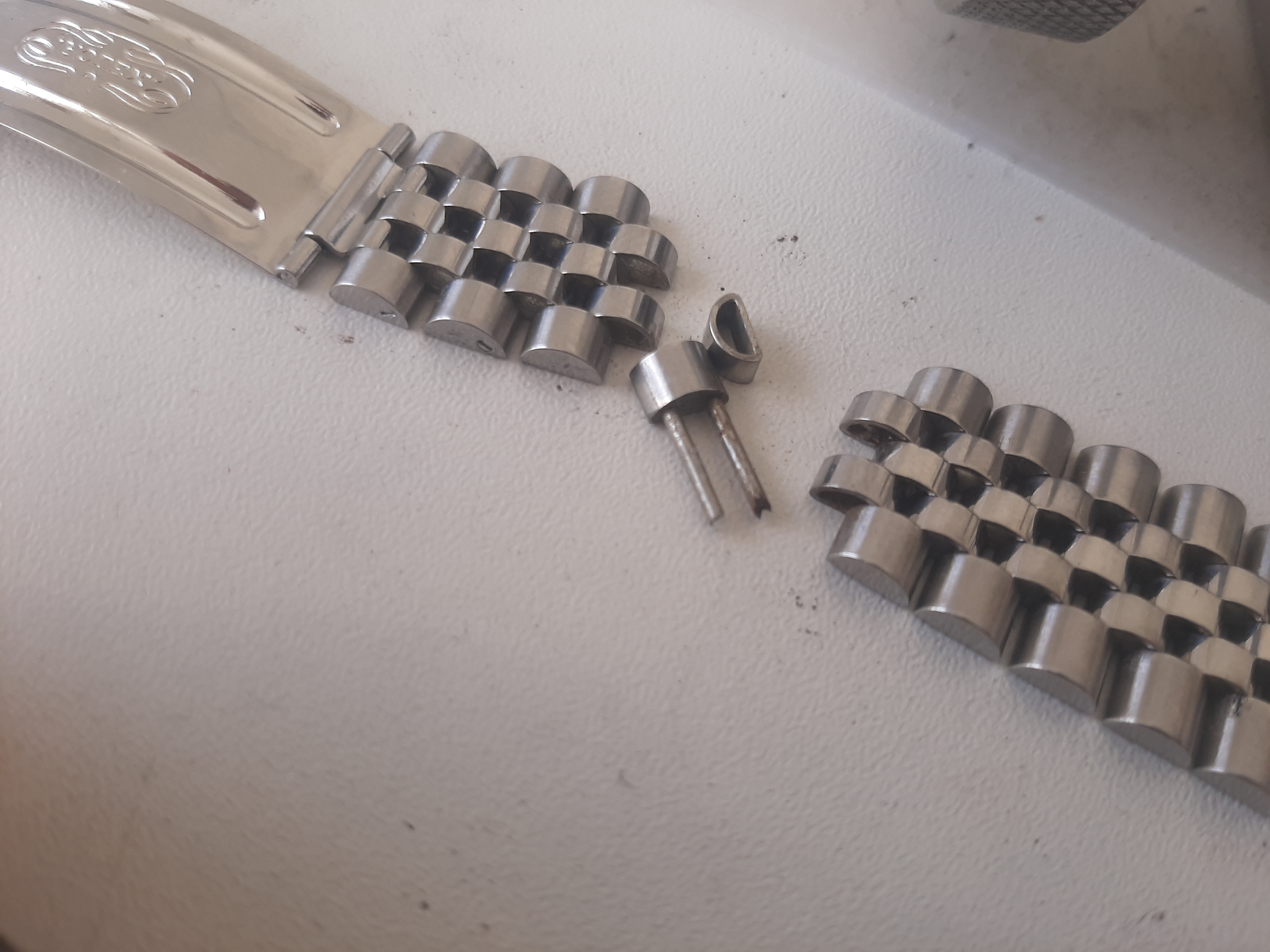

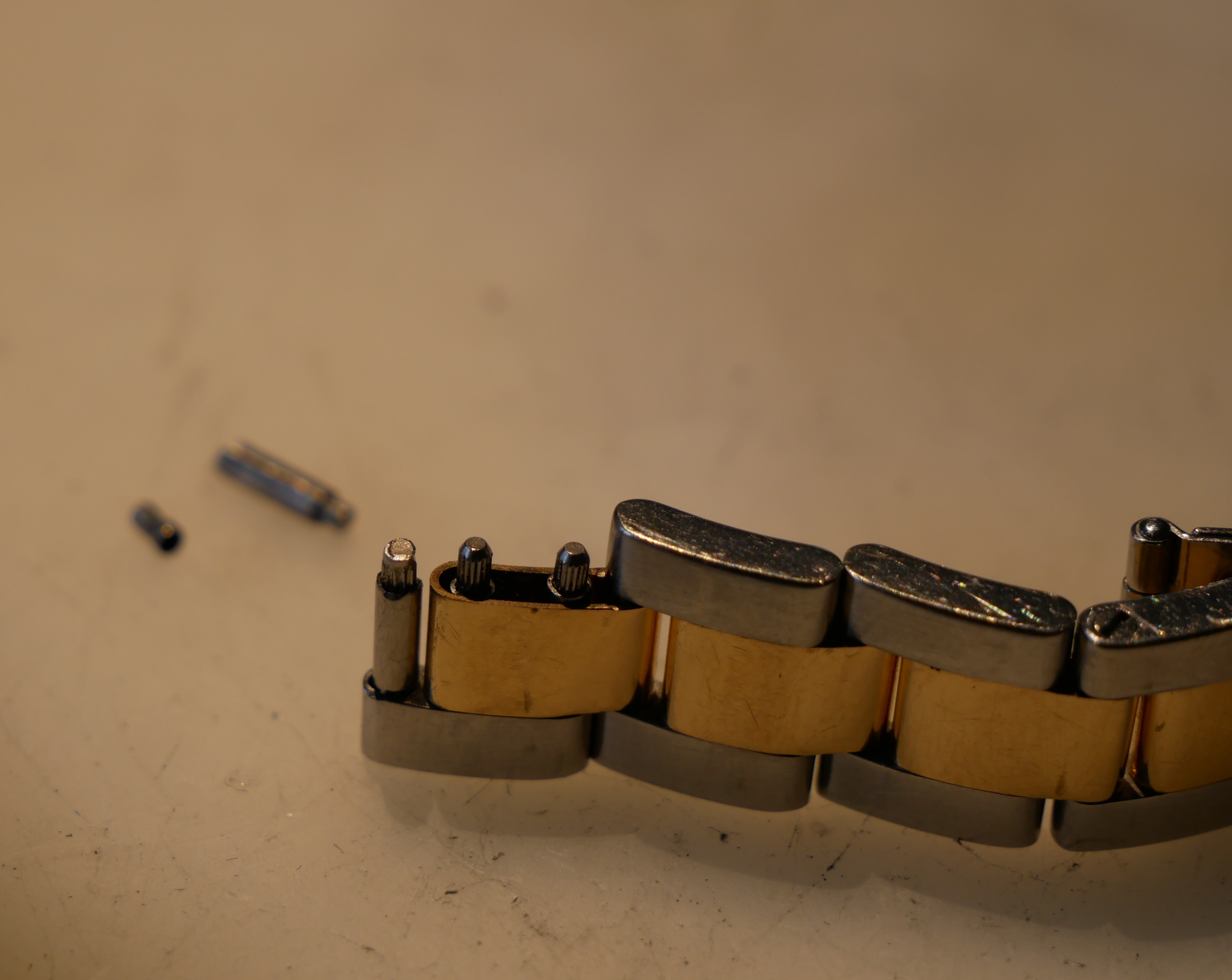

ik wil er graag er twee met jullie delen en de eerste laat exact zien, waarom het vervangen van versleten pinnen nooit kwaad kan. Eerder in mijn topic heb ik afgeraden om de zee in te duiken met je Rolex bandje omdat er corrosie kan ontstaat en de onderstaande situatie zich kan voordoen :grimacing:
Bijzonder bovenaanzicht van deze stalen jubilee band :sweat_smile:
Even de boel openmaken en 2 afgebroken pinnen. Ja mensen! ook Rolex kan kapot :laughing:
Gelukkig heb ik heel wat reserve onderdelen liggen en is ook deze band gerepareerd.

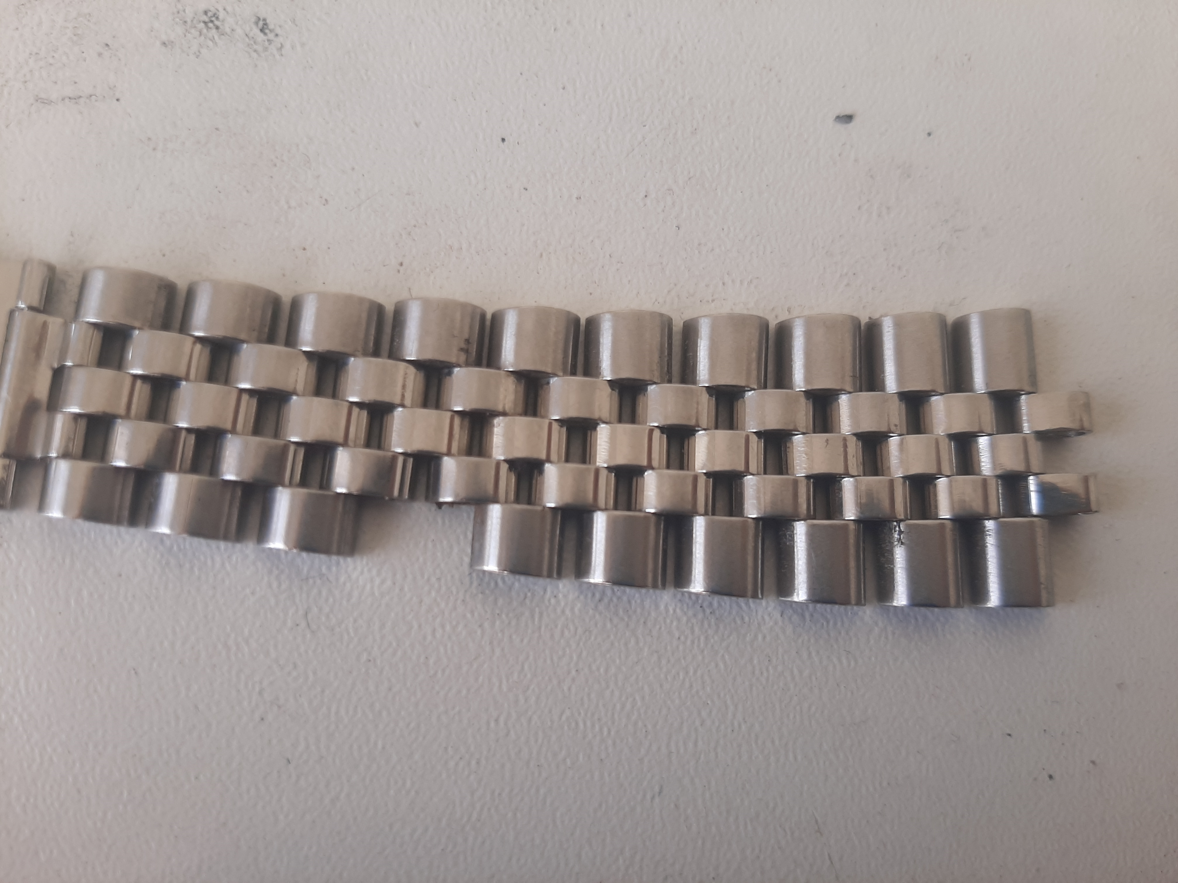

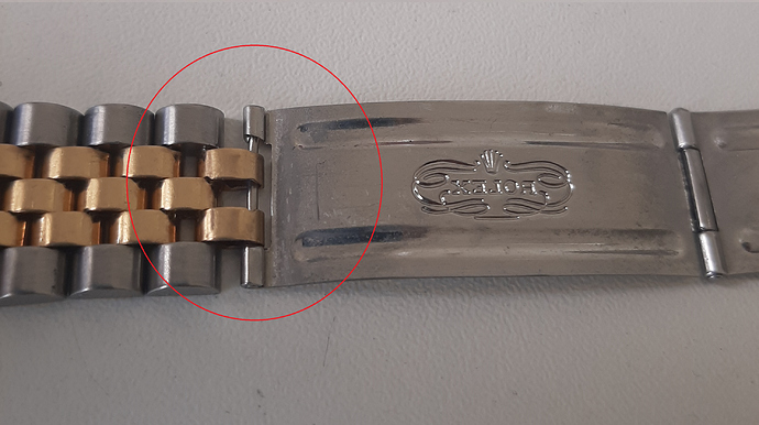

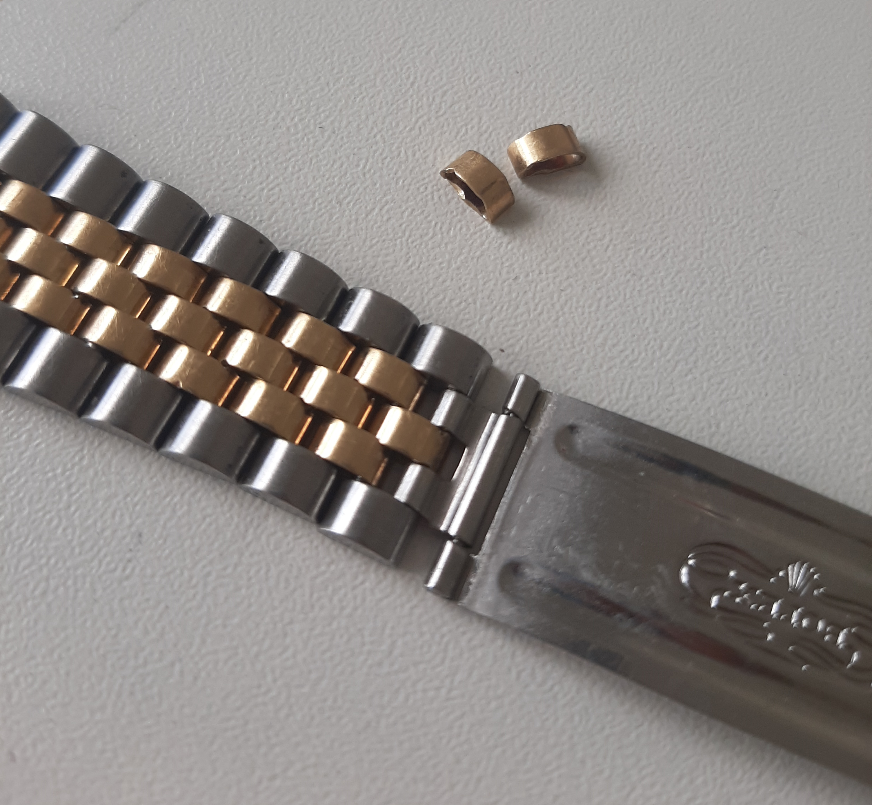

Dan nu! Een horlogemaker met een hoop creativiteit :crazy_face:
Even de boel los gemaakt
Pinnetje eruit en een nieuw origineel… uhmmm ja hoe heet zo iets! Tussenstukje :yum:
Voilà, dat zit weer goed en 2 goudklompjes over voor de eigenaar. Zal die wel blij mee zijn, met de huidige goudprijs :yum:

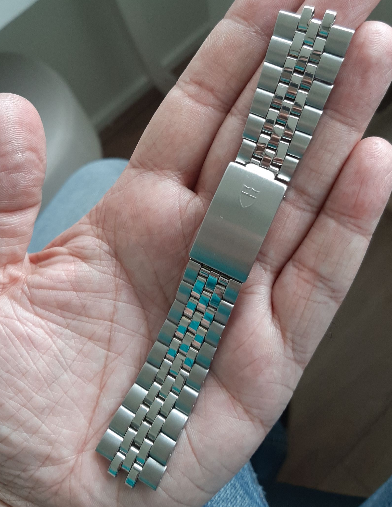

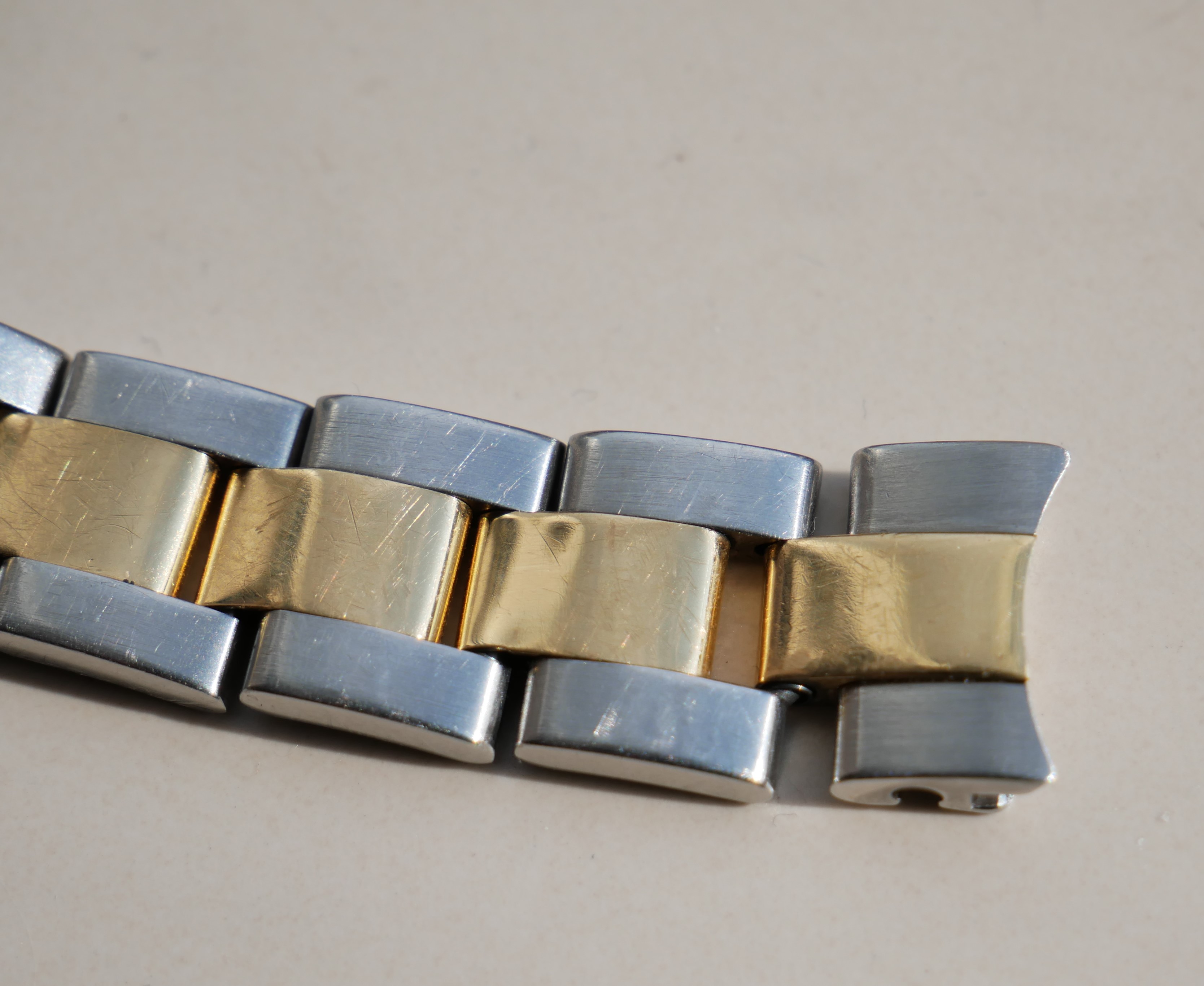

Voor een forumlid doe ik extra mijn best! Geen ervaring met folded tudor jubilee banden, maar de beste man wilde graag zijn band weer strak en netjes krijgen.
Tijdje terug mijn horloge polijstcertificaat gehaald en daar pluk je nu de vruchten van :grin: horloge was enorm beschadigt en hier en daar wat rek op de schakels.
Before. Veel diepe butsen, krassen en wat rek.
Afther. Ziet er weer goed uit!
De gehele band in strakke en gepolijste staat.

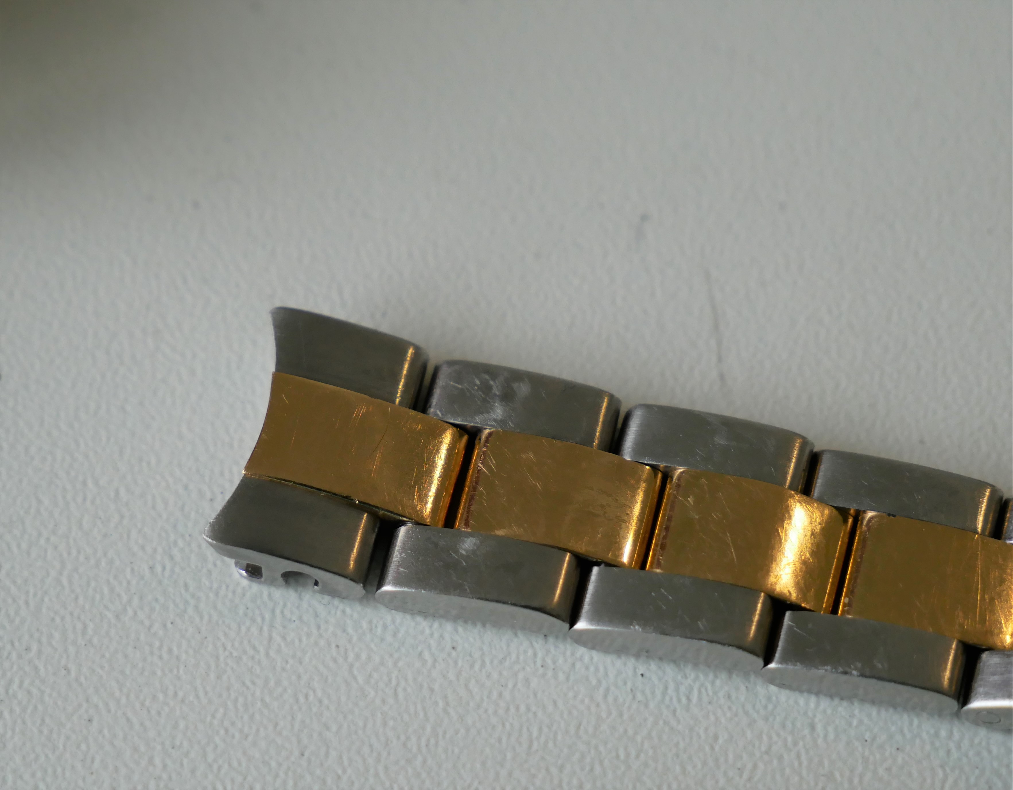

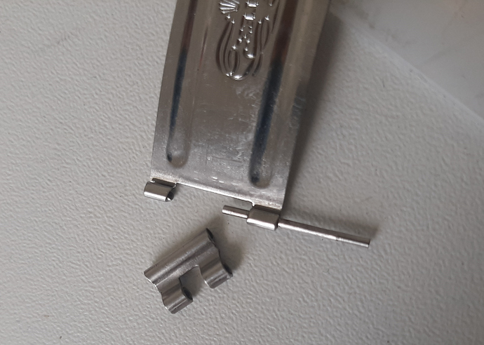

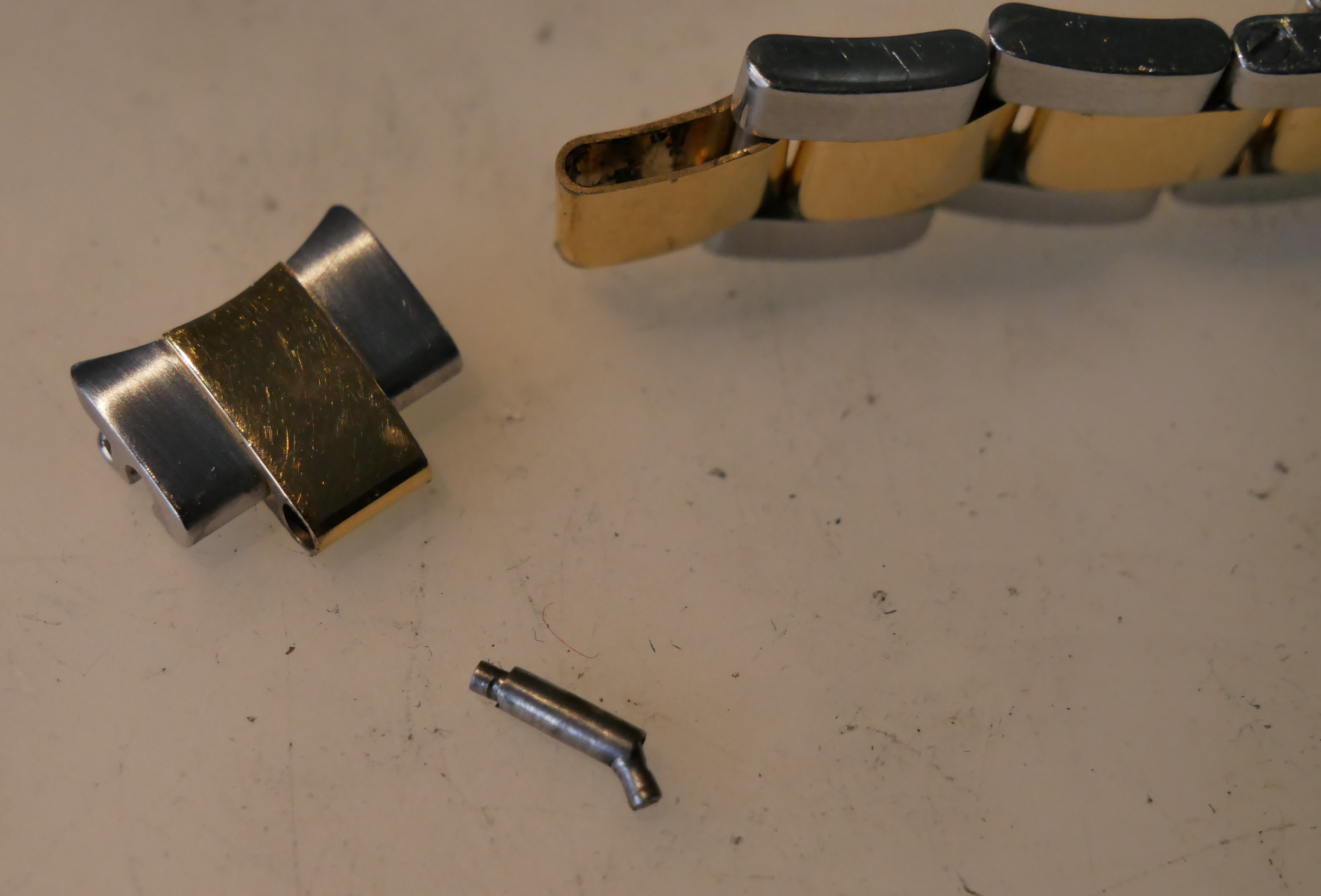

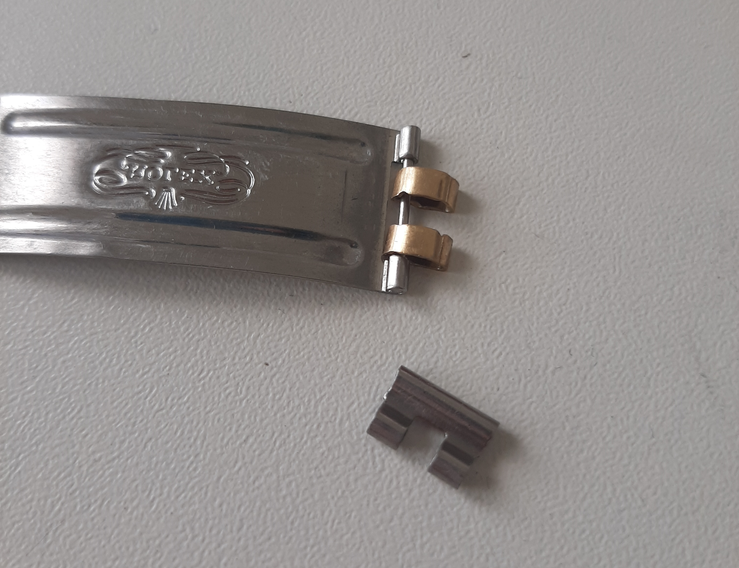

Daarnaast nog een dames oyster two tone band, waarvan de integrale push pinnen op knappen staan.
Deze zijn enkel te vervangen met de juiste CNC tools.
Ah, dat verklaard een hoop :sweat_smile:
Even iets moois op maat gemaakt, zodat alles perfect past zonder teveel tussenruimte.
En weer dichtgemaakt. Deze reparatie voorkomt een lelijke valpartij! :smiley:
