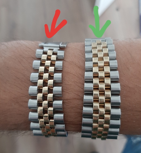

Rolex Jubilee & Oyster band met rek repareren
@Chris_EU ik kan niet wachten mijn folded link band op m’n date day te zien! Blijf echt onwijs onder de indruk wat je met die band voor elkaar hebt gekregen!
Geweldig gedaan @Chris_EU

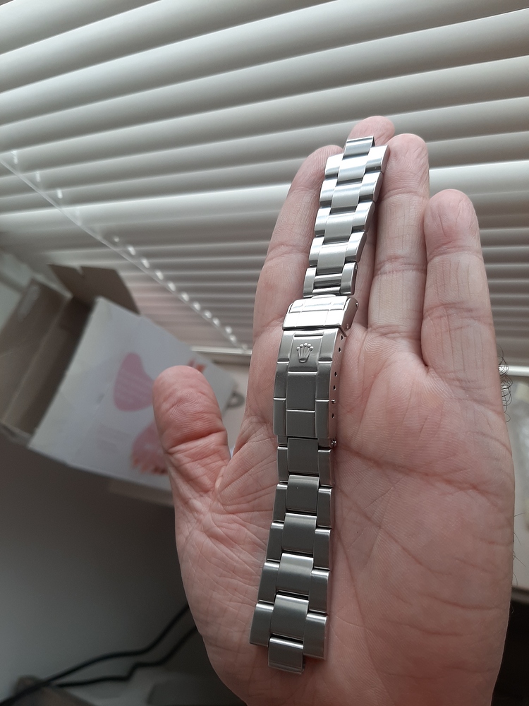

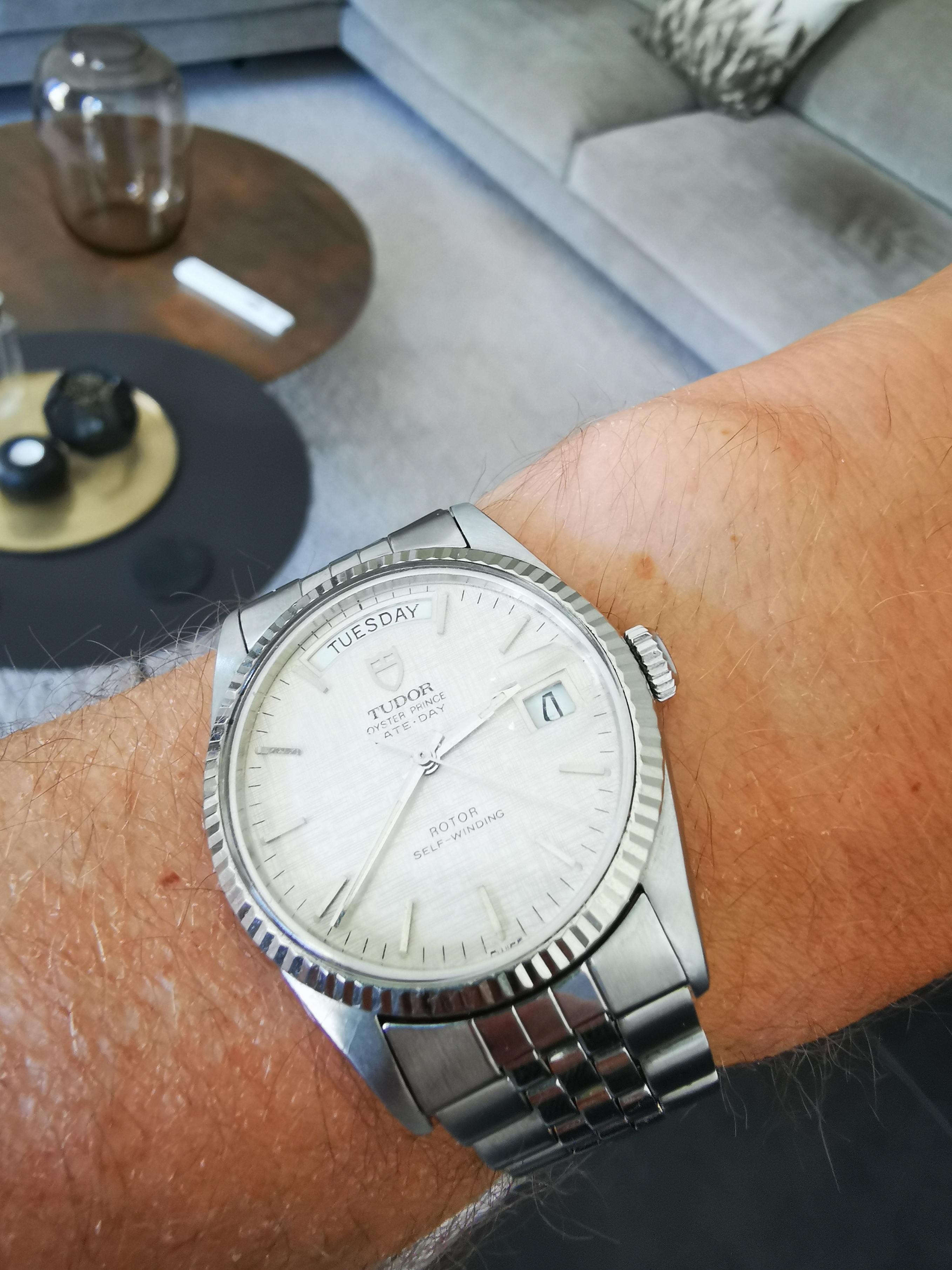

Chris bedankt voor het restaureren van mijn Jubilee band zoals beschreven, top! image
1,5cm rek zat er in!!! Ik zal zuiniger zijn nu na 21jaar wil ik er natuurlijk nog langer mee doen!! Nogmaals top werk en snel!!

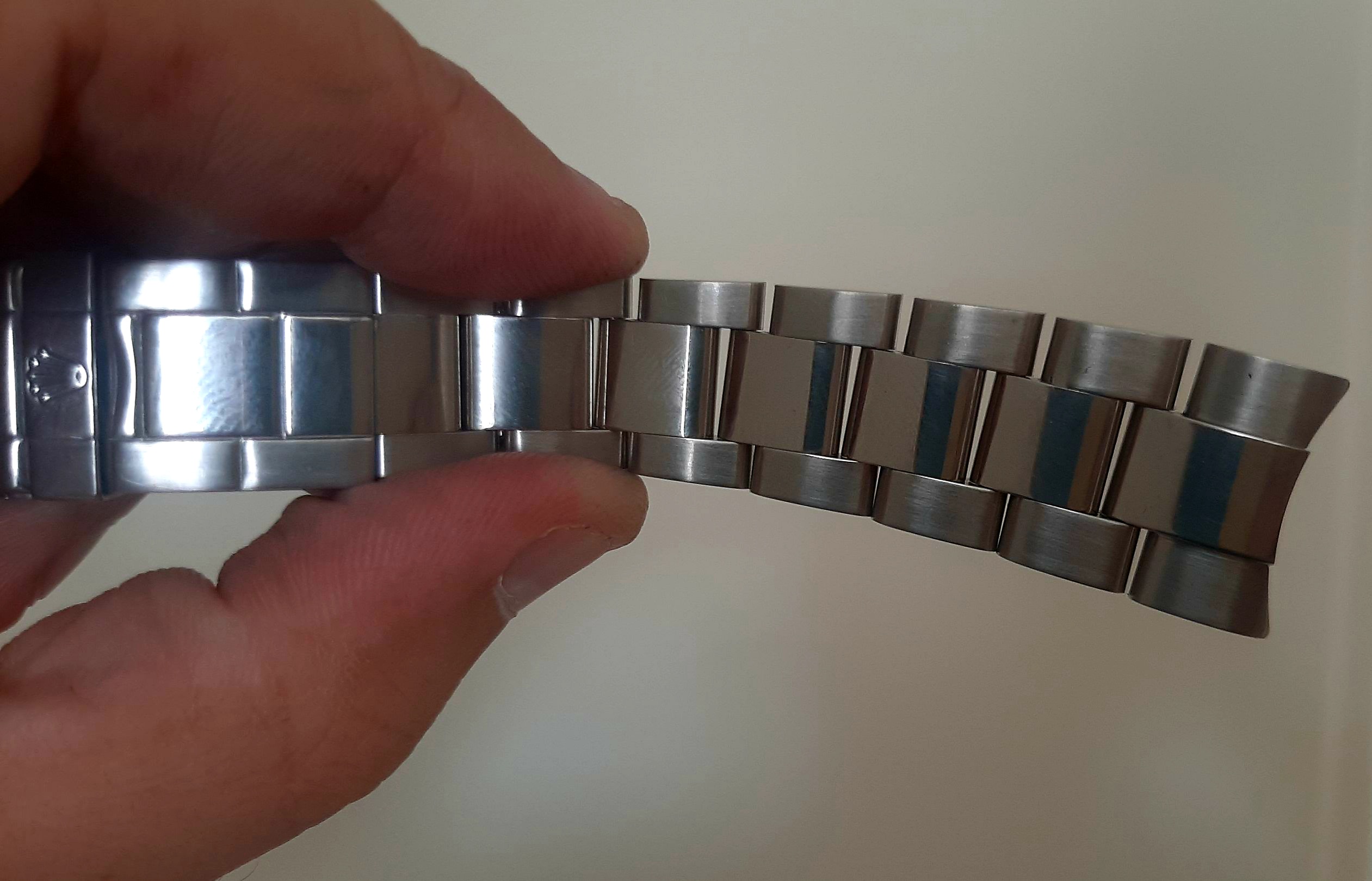

Voor een forumlid zijn oysterband met rek gerestaureerd en gepolijst. Erg strak geworden!
Before
After

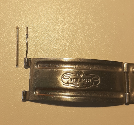

Bij sommige gerekte jubilee banden, is zelfs de pin tussen de schakels en de sluiting, zo dun als een naald geworden. Gelukkig was dit forumlid er op tijd bij en kon ik het op tijd vervangen. Als deze pin breekt ligt je Rolex op de grond. Helaas zijn deze pinnen nergens te verkrijgen en moet ik ze op maat maken.
Een nieuwe sluitingspin vs een versleten pin.

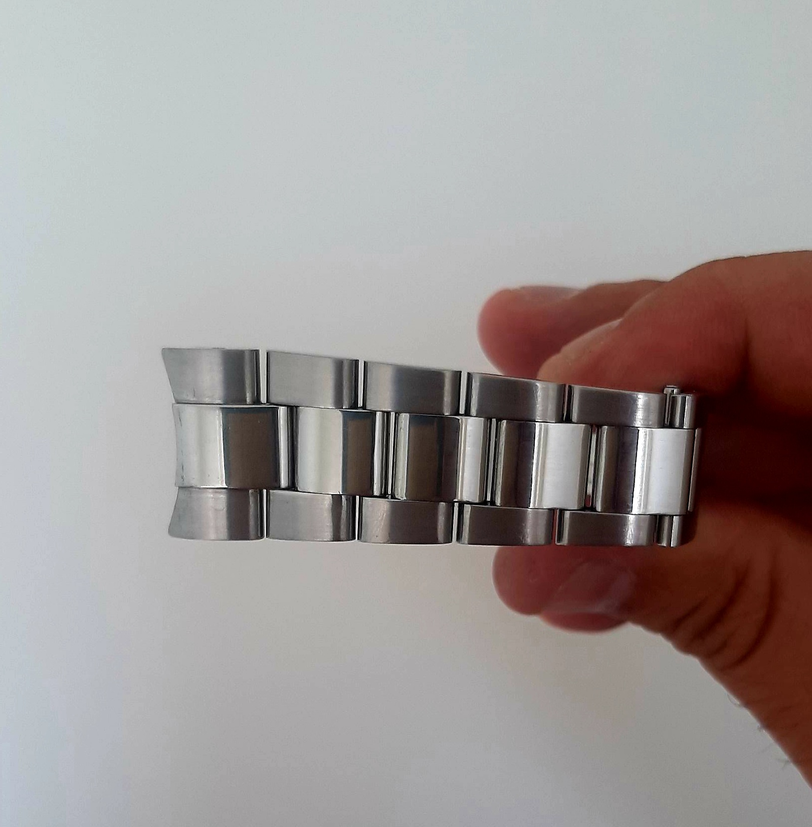

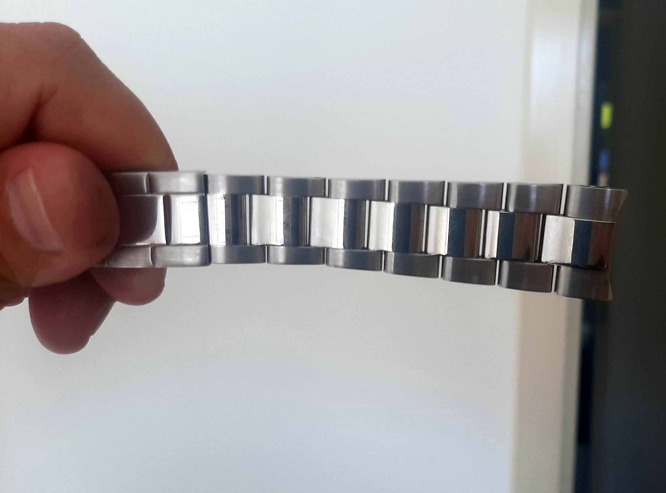

Op het eerste gezicht weer een Oyster met rek op de band, maar qua constructie compleet anders met solide endlinks en schakels. Geloof het of niet, maar dit bandje is slechts 11 jaar oud uit 2009 :thinking: Ook een moderne solid oysterband kan dus aardig snel rek vertonen. gelukkig kunnen we er iets aan doen :smirk:
Before en let vooral op de schakels die elkaar raken.
De oysterband weer mooi strak gekregen en ook al is het verschil niet enorm, de speling op de band is fors verminderd en zo goed als recht.
After

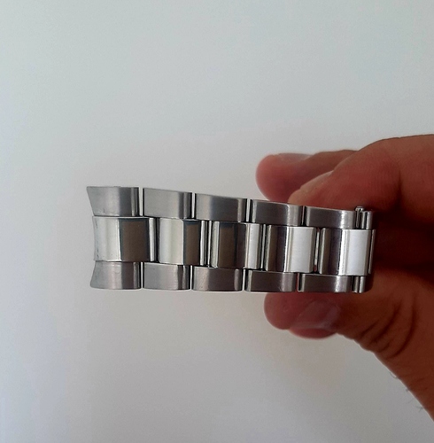

Het forumlid was ook niet tevreden hoe de band eerder was gepolijst. Ook de band opnieuw opgemaakt en een strakke gerestaureerde band is het eindresultaat :sunglasses:

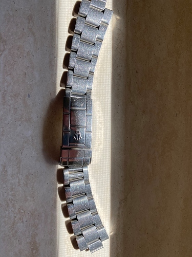

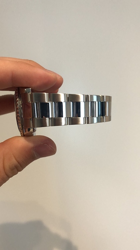

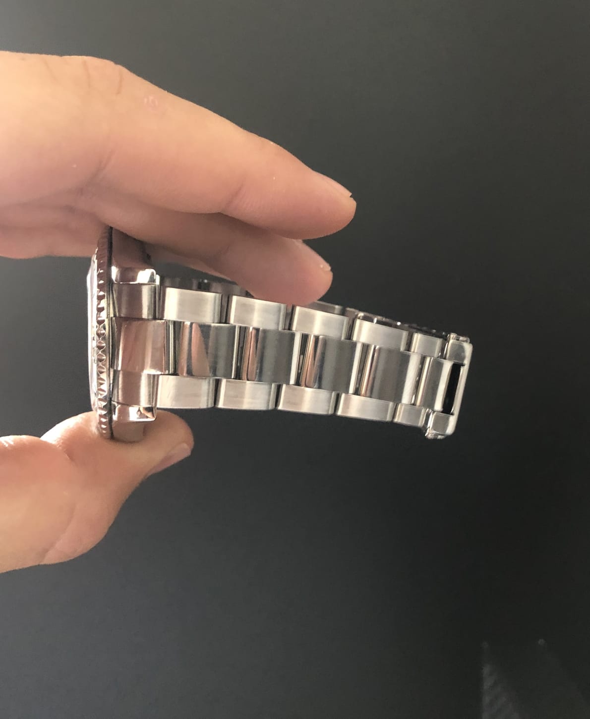

Before:

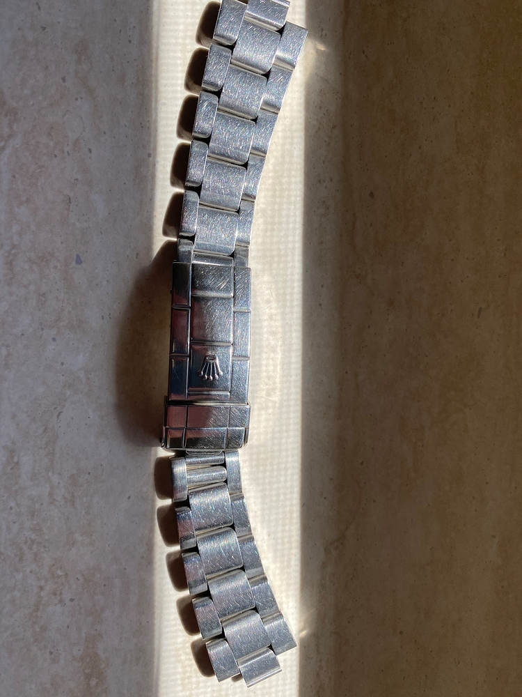

After:
Beter gaat het niet worden, kaarsrecht!
