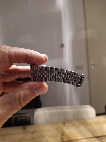

hoi Chris,
Ik ben via google op dit forum gekomen en zag wat jij kan bereiken! Ik ben direct lid geworden. Wauw jij hebt gouden handjes.
Ik heb ook een horloge met heel veel rek. Zou ik je een foto mogen sturen en dat je kan aangeven of je er wat mee kan en de eventuele kosten bespreken?
Het betreft een Jubilee met gevouwen schakels…
Ik hoor graag van je hoe ik met jou in contact kan komen

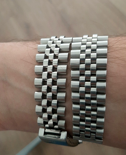

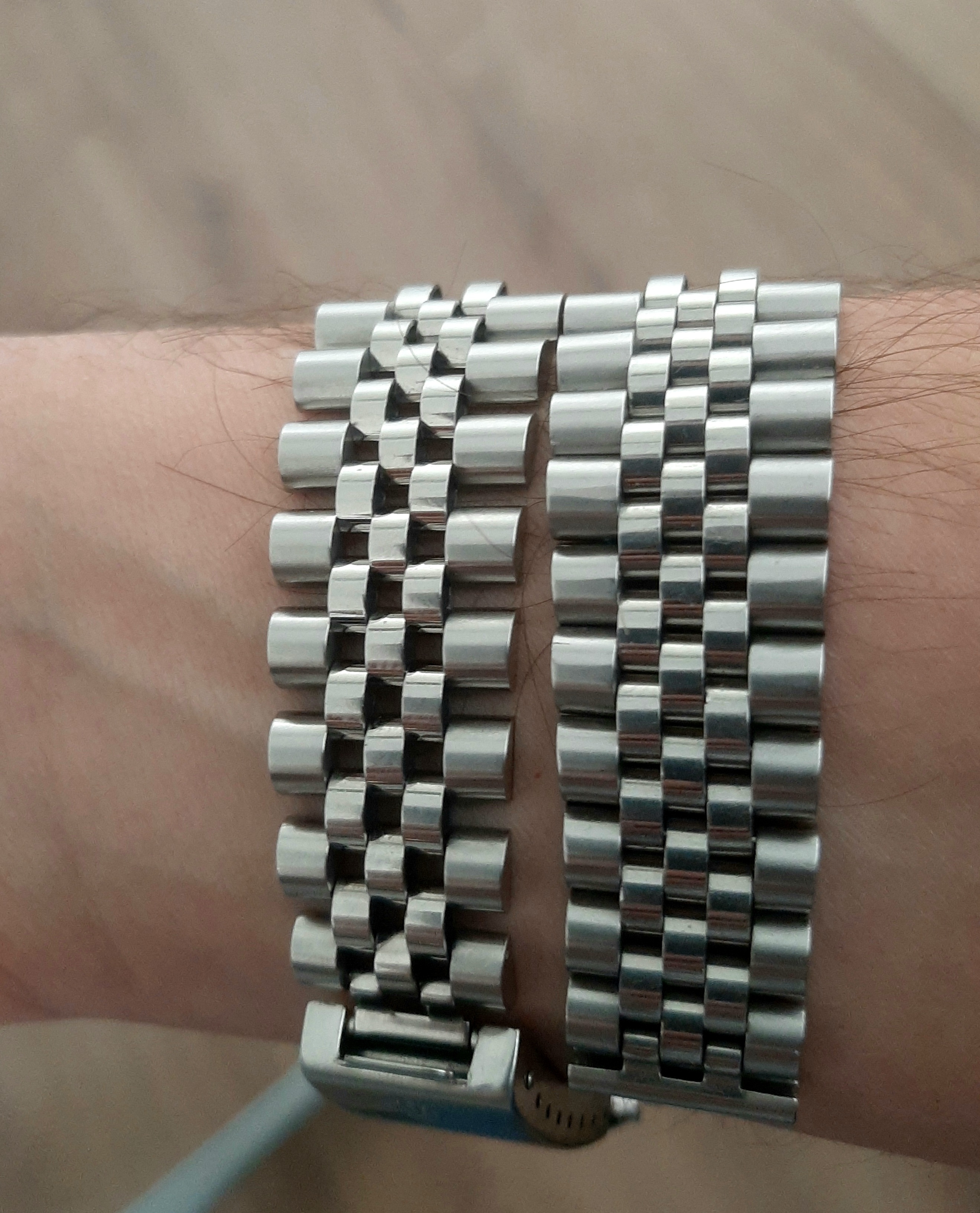

Hopelijk houdt iedereen het nog een beetje uit in de lockdown :frowning:. Gelukkig kan ik nog een beetje sleutelen aan rek op de Rolex band en dat maakt een hoop goed :sunglasses:. Soms is het heerlijk om een jubilee bandje opnieuw op te bouwen en de tijd vliegt zo voorbij.

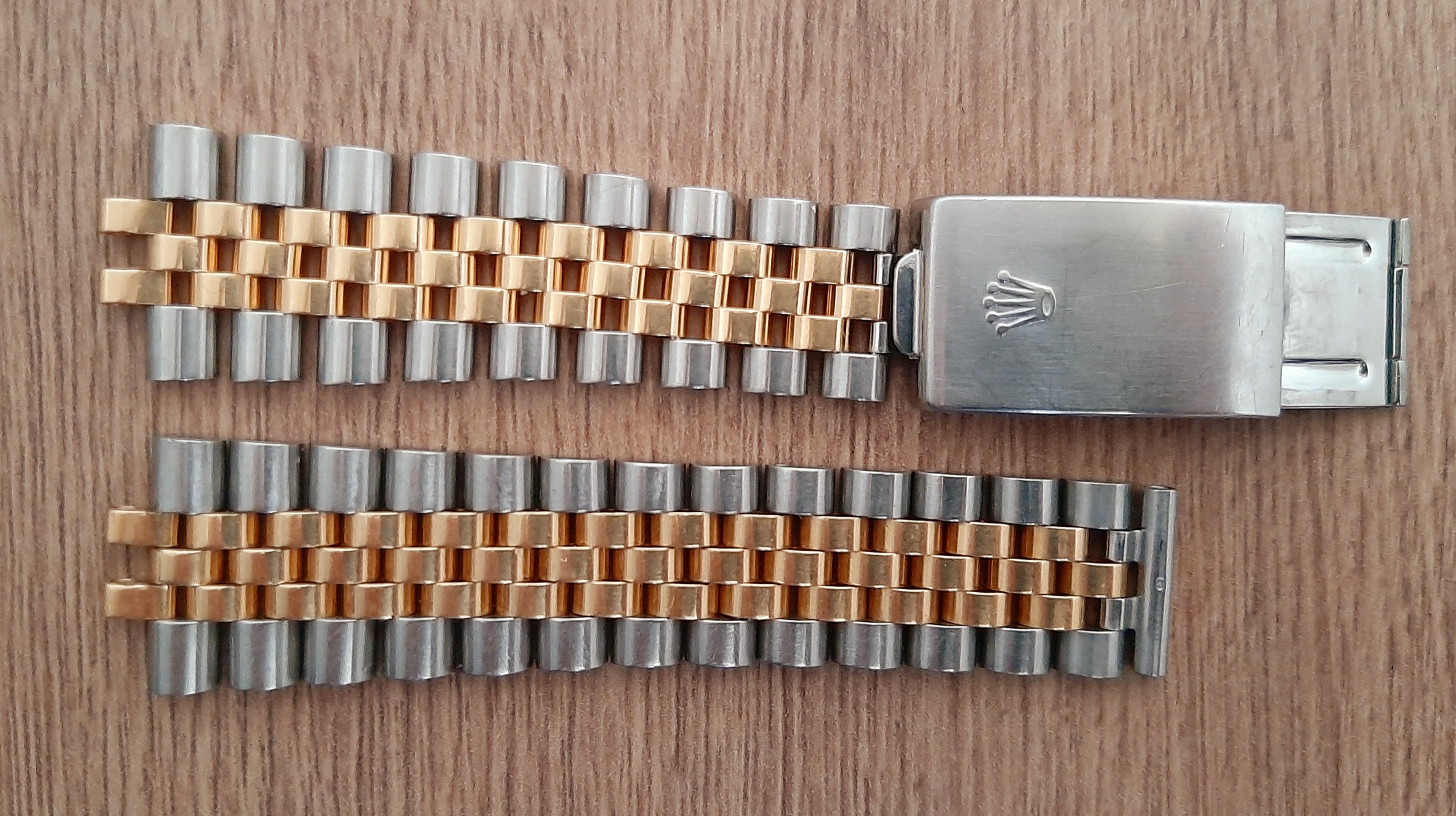

Hieronder 2 projectjes die nu lopen, waarbij de helft is gerestaureerd van rek op de jubilee band. Persoonlijk vind ik het grote voordeel van rek op de band restaureren, dat het veel beter en steviger om de pols zit. Een gerekte band gaat toch heen en weer dansen om je pols en de enorme ruimte tussen de schakels is visueel ook niet zo aantrekkelijk :stuck_out_tongue_winking_eye:
Op de onderstaande foto kan je het goed zien wat ik bedoel, bij het dragen van een strakke en een gerekte jubilee band. Dit is dezelfde band, waarvan 1 helft strakker is gemaakt.
Deze jubilee two tone is ook veel strakker geworden! Nu nog de andere helft restaureren en het bandje is weer mooi strak.

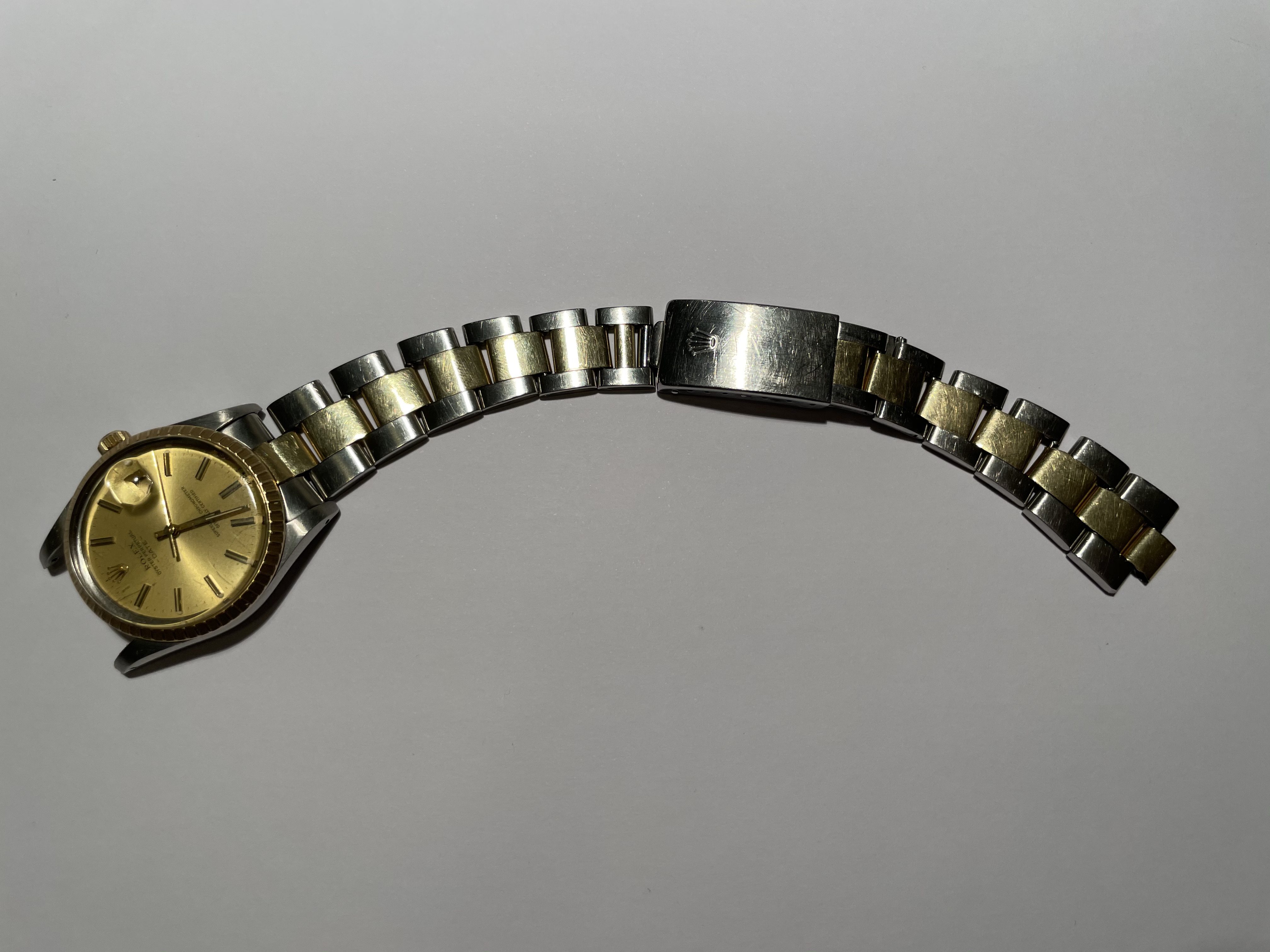

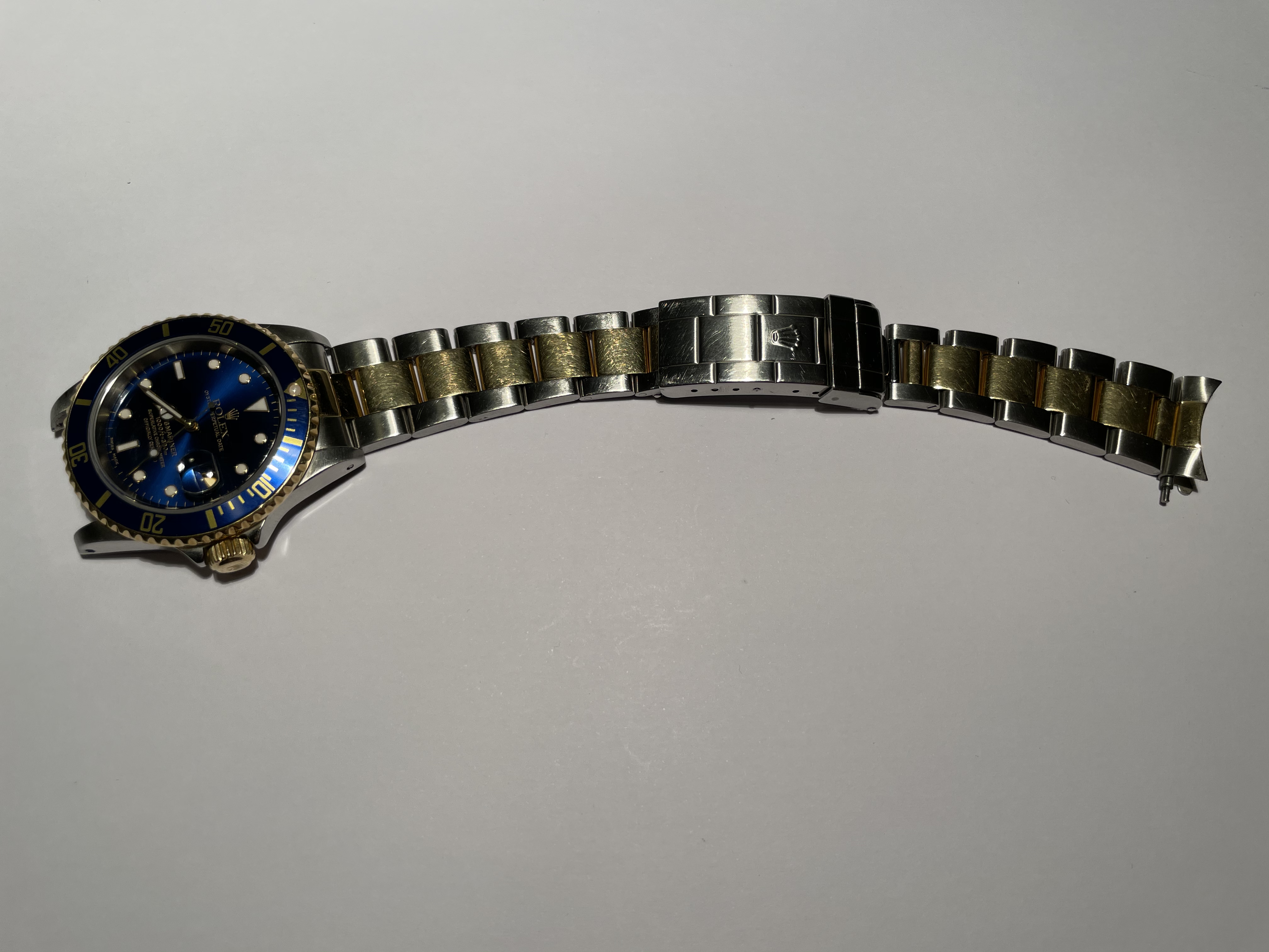

Zelf heb ik twee horloges in het bezit waarvan ik graag de banden van zou willen laten restaureren. Graag zou ik met je in contact komen om de eventuele mogelijkheden te kunnen bespreken.
Hierbij een aantal foto’s van de desbetreffende horloges.
Rolex Oyster Perpetual Date met Oyster-band:
Rolex Submariner met Oyster-band:
Ik hoor graag van je.
