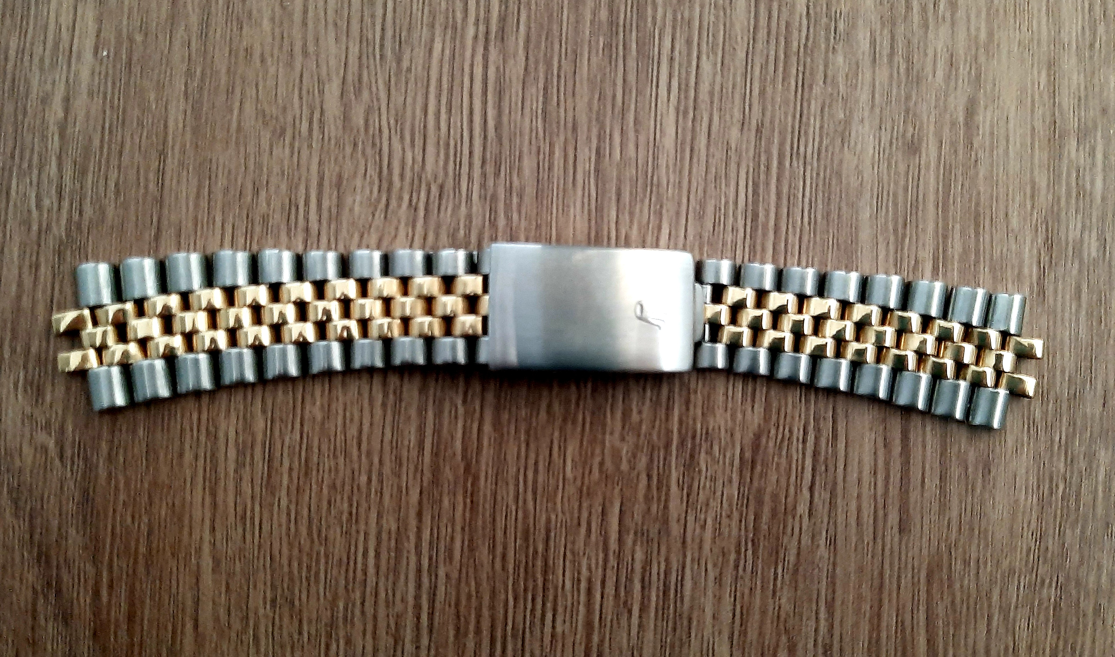

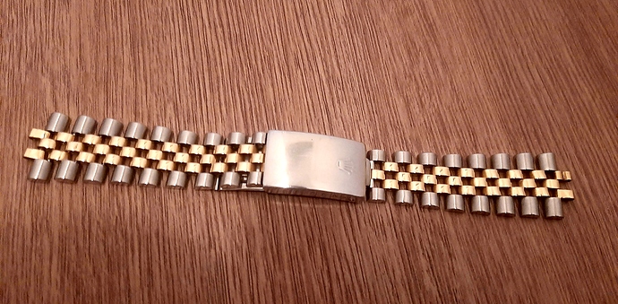

Staat van de band voor de restauratie

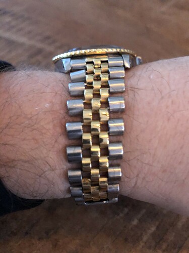

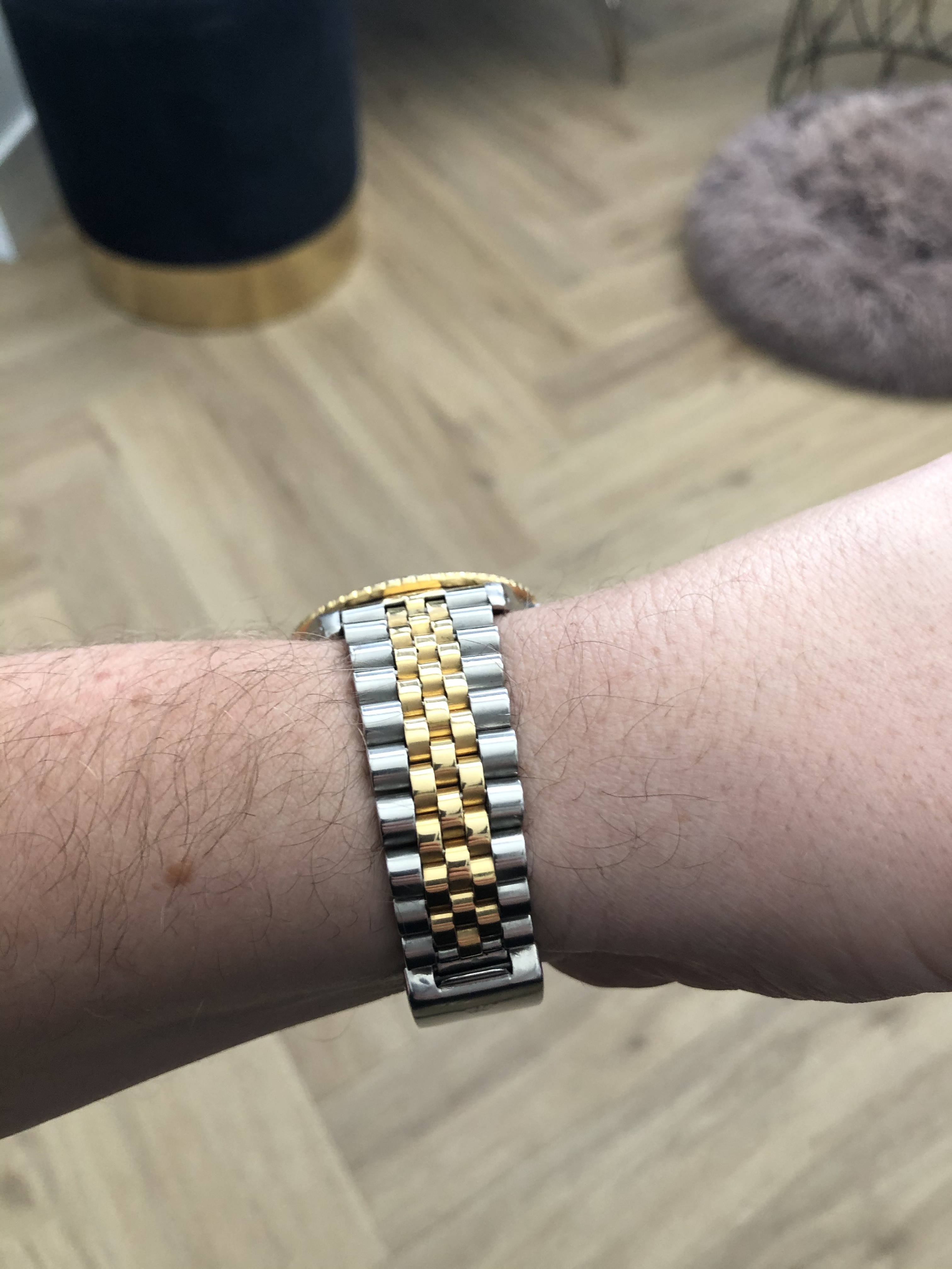

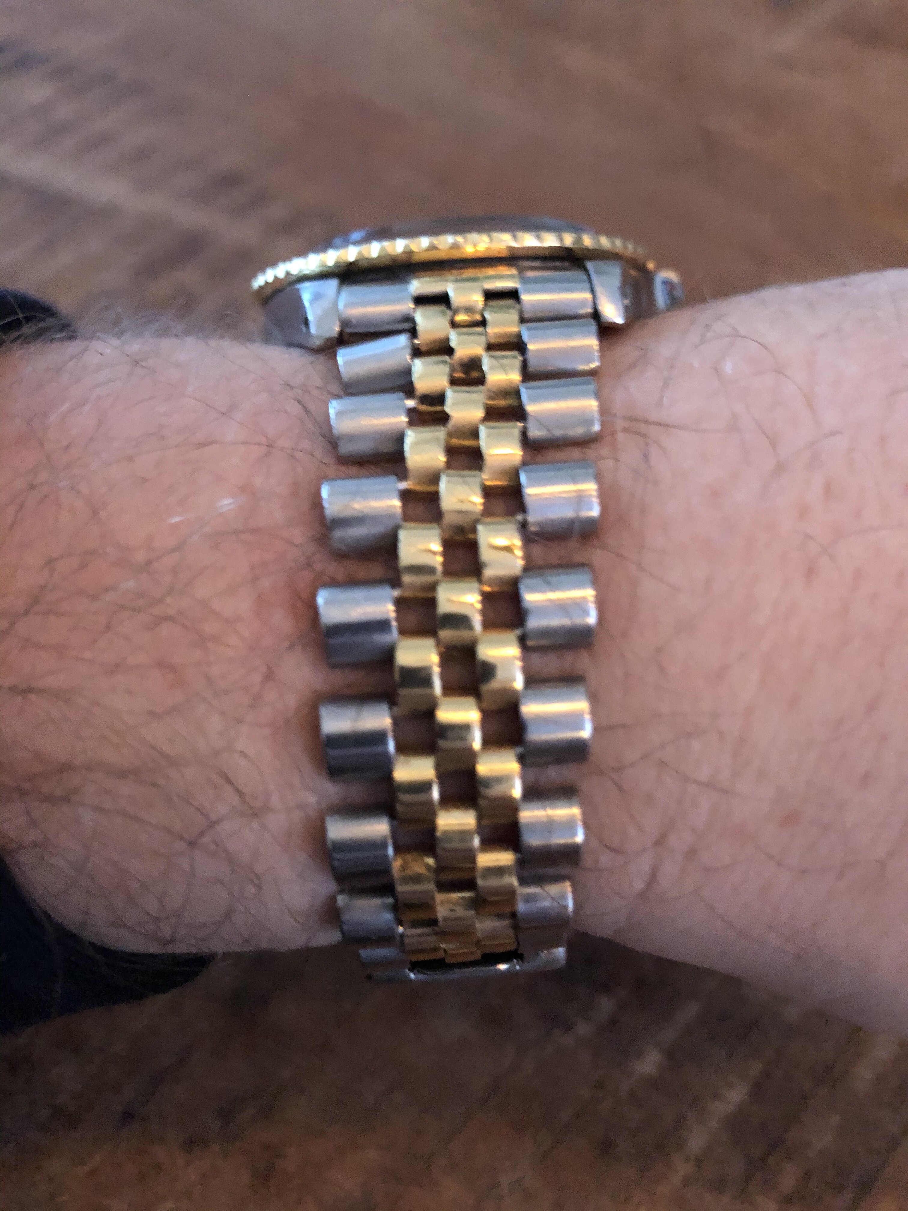

Hier nog even het verschil van de band om de pols.

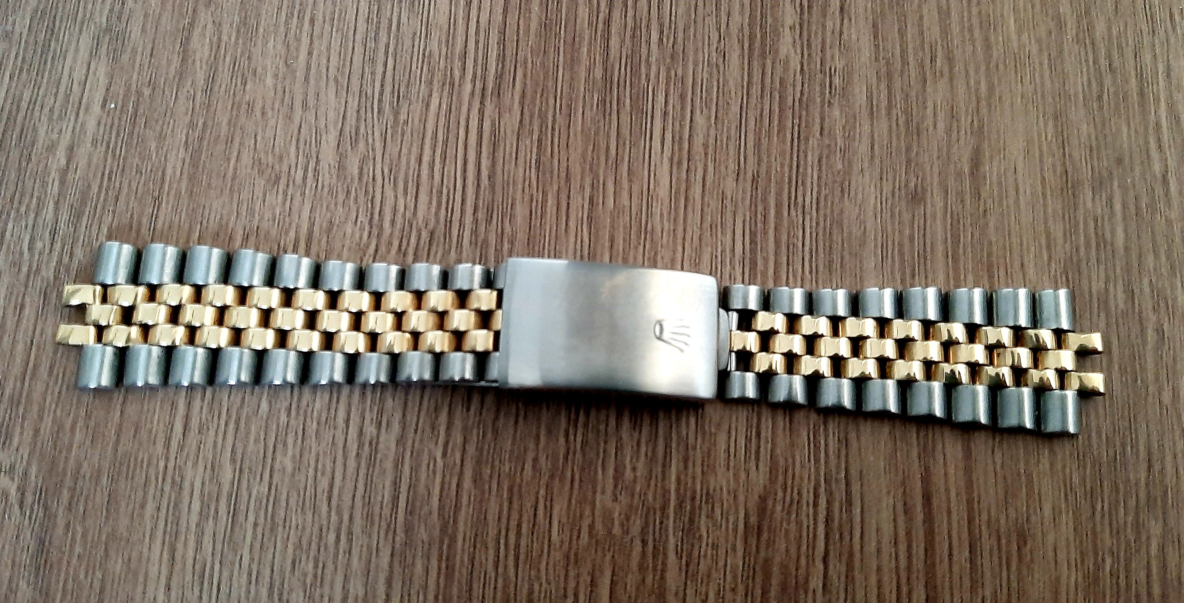

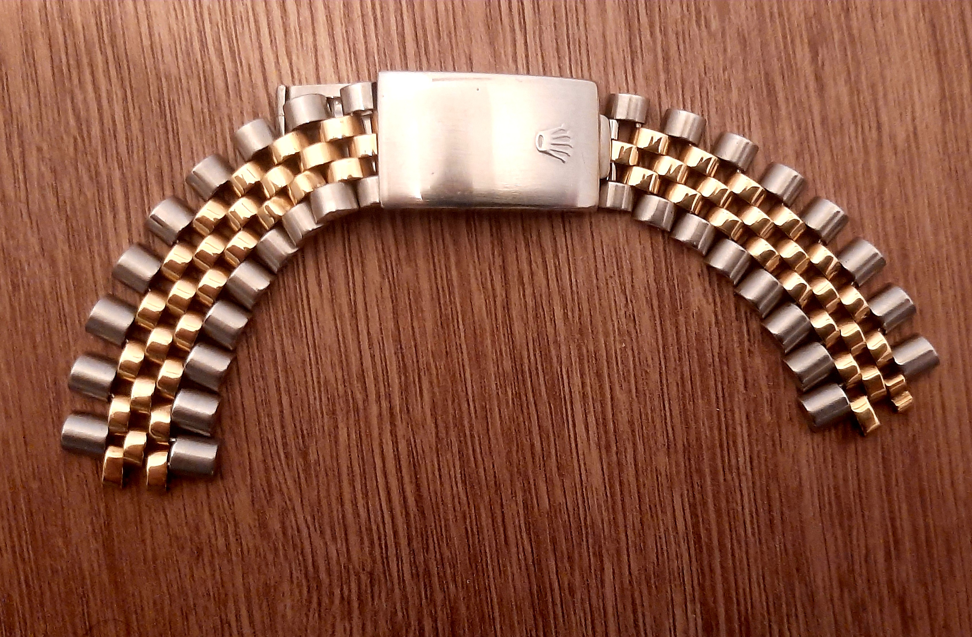

Anders krijg je het onderste resultaat :grimacing: ook 2 foto’s na de restauratie, om een beeld te geven hoe strak een bandje weer kan worden.
Before
Two-tone Jubilee bandje doet een regenboog na :rainbow:

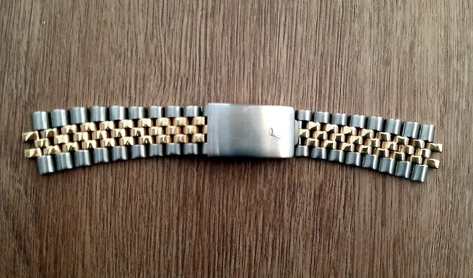

After
Dit is de huidige rek op de band, als ik de band naar boven schuif op de tafel.
En dit is het eindresultaat in rechte staat.

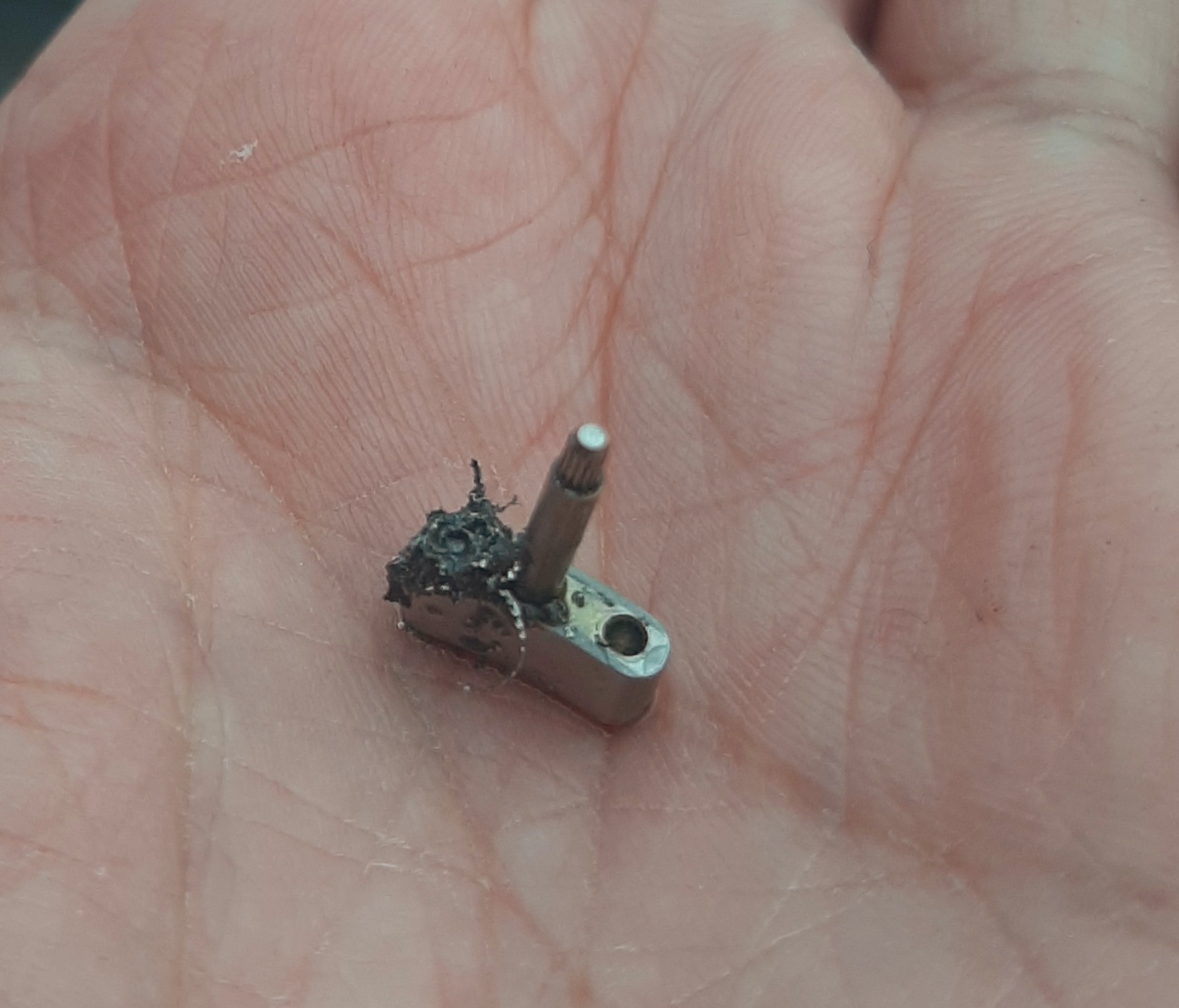

Wanneer een pin breekt, breekt mijn hart :grimacing::stuck_out_tongue_winking_eye:

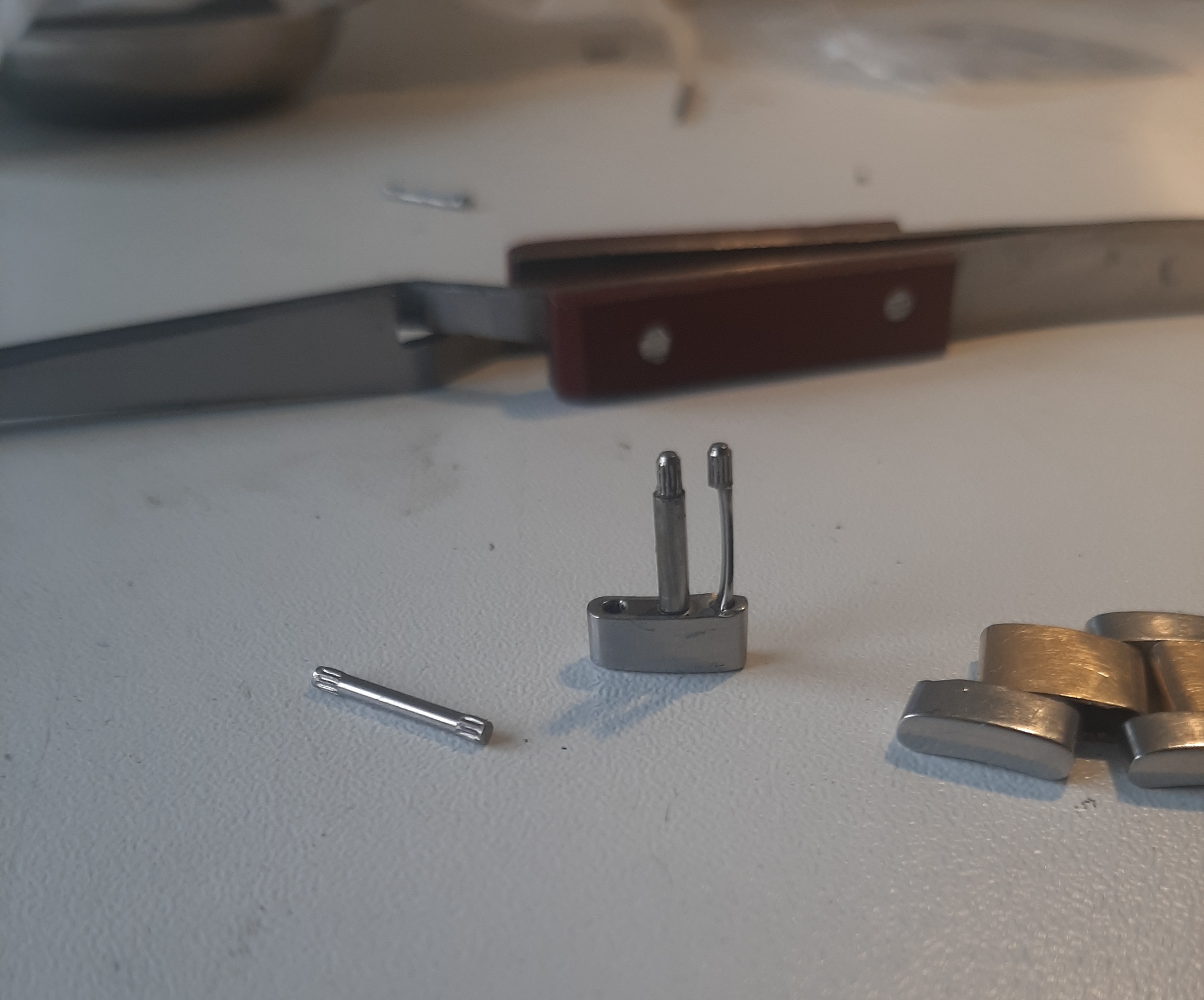

Ellende om perfect uit te boren, maar ben er aardig goed in geworden.

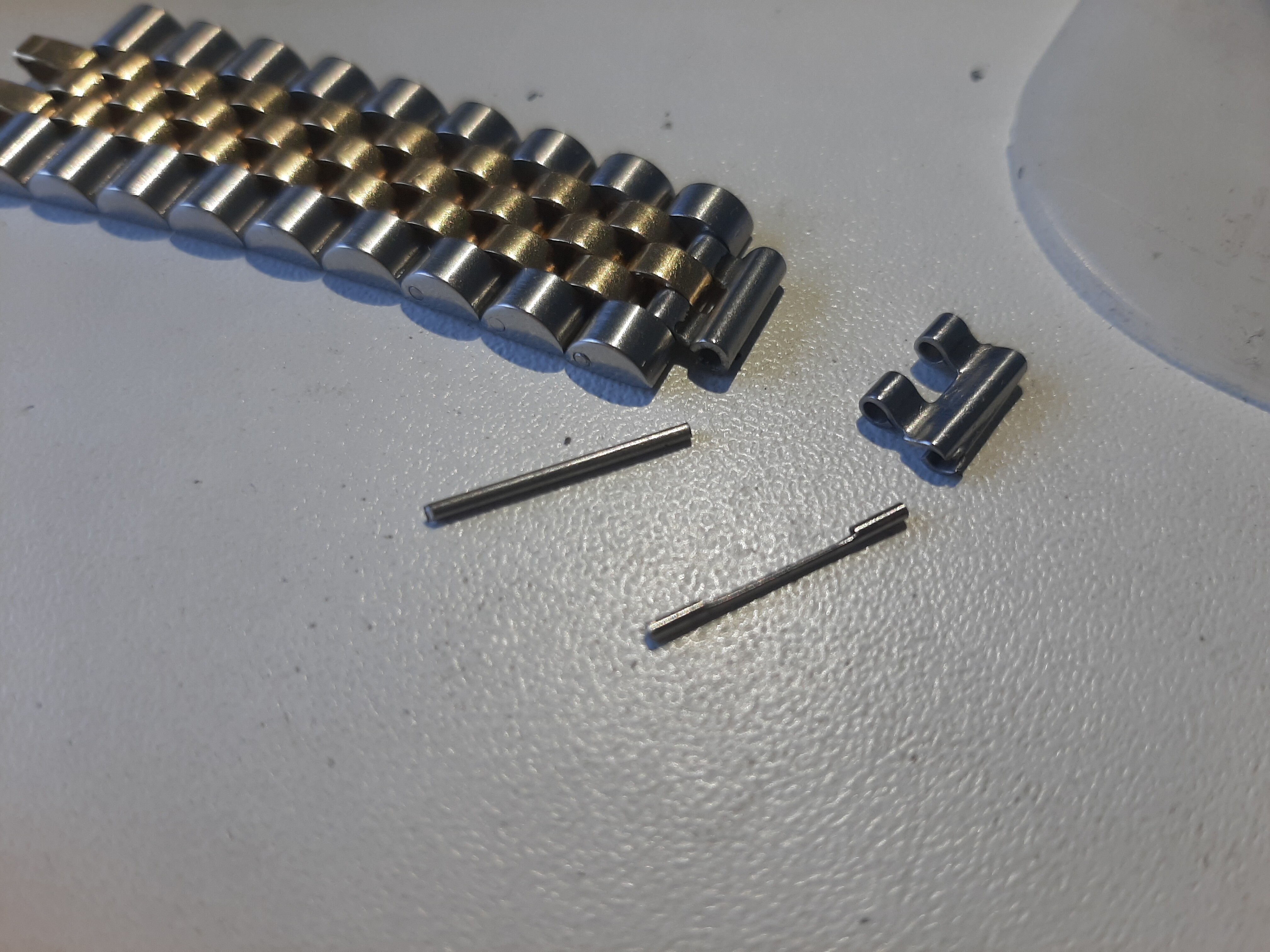

Als een pin erg dun is geworden, dan ontstaat een grote kans op breken. Deze oysterband met veel rek, heeft veel slijtage op de pinnen. Helaas brak de onderstaande pin bij het verwijderen.
Ik wil de band zo orgineel mogelijk houden en daarom doe ik er alles aan om de huidige schakel te behouden. Heel voorzichtig 100% recht op de juiste diepte uitboren. Hieronder het resultaat :+1:
Hopelijk breekt de rest niet, anders wordt het een paar extra uurtjes doorwerken🤞

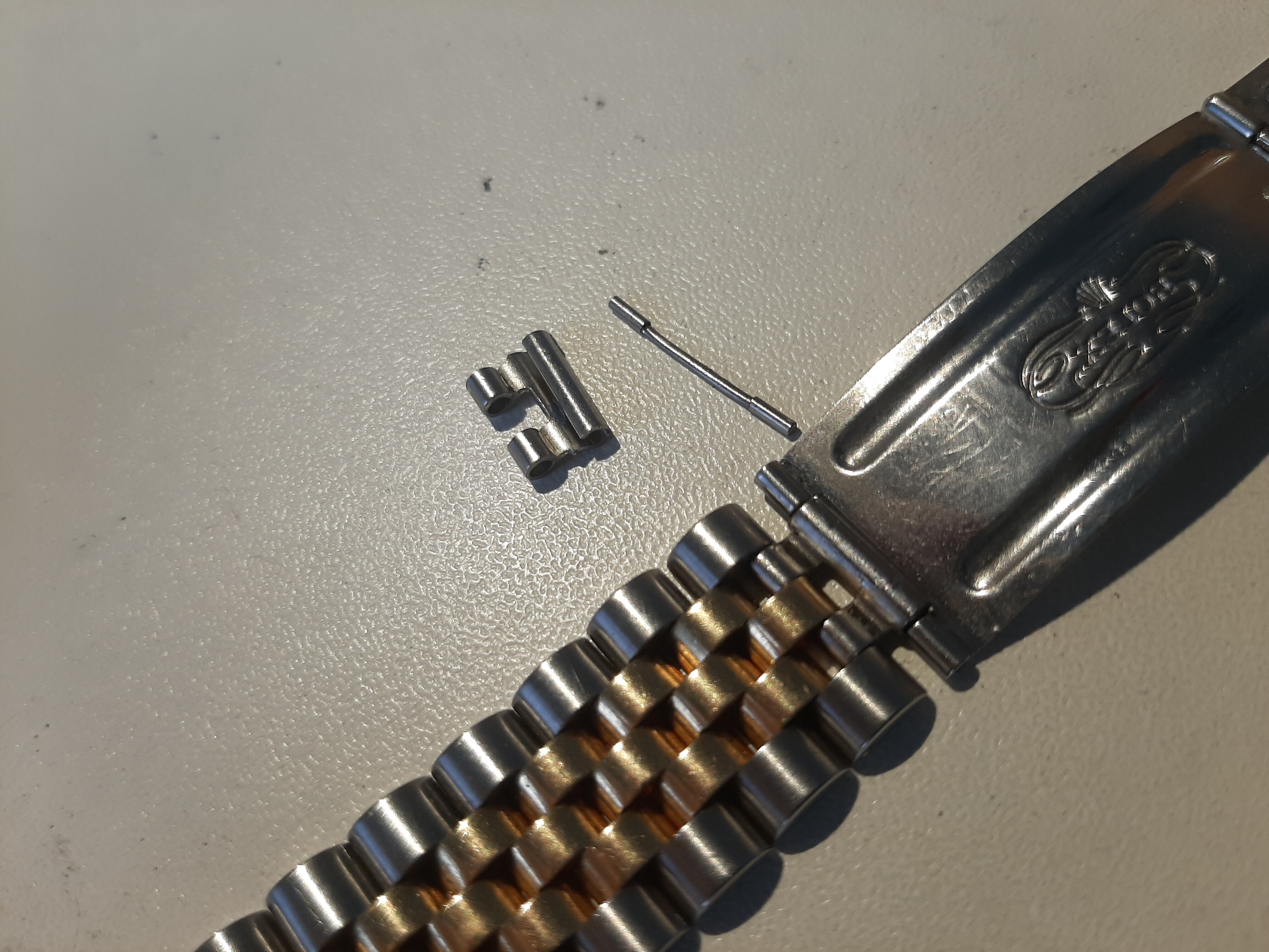

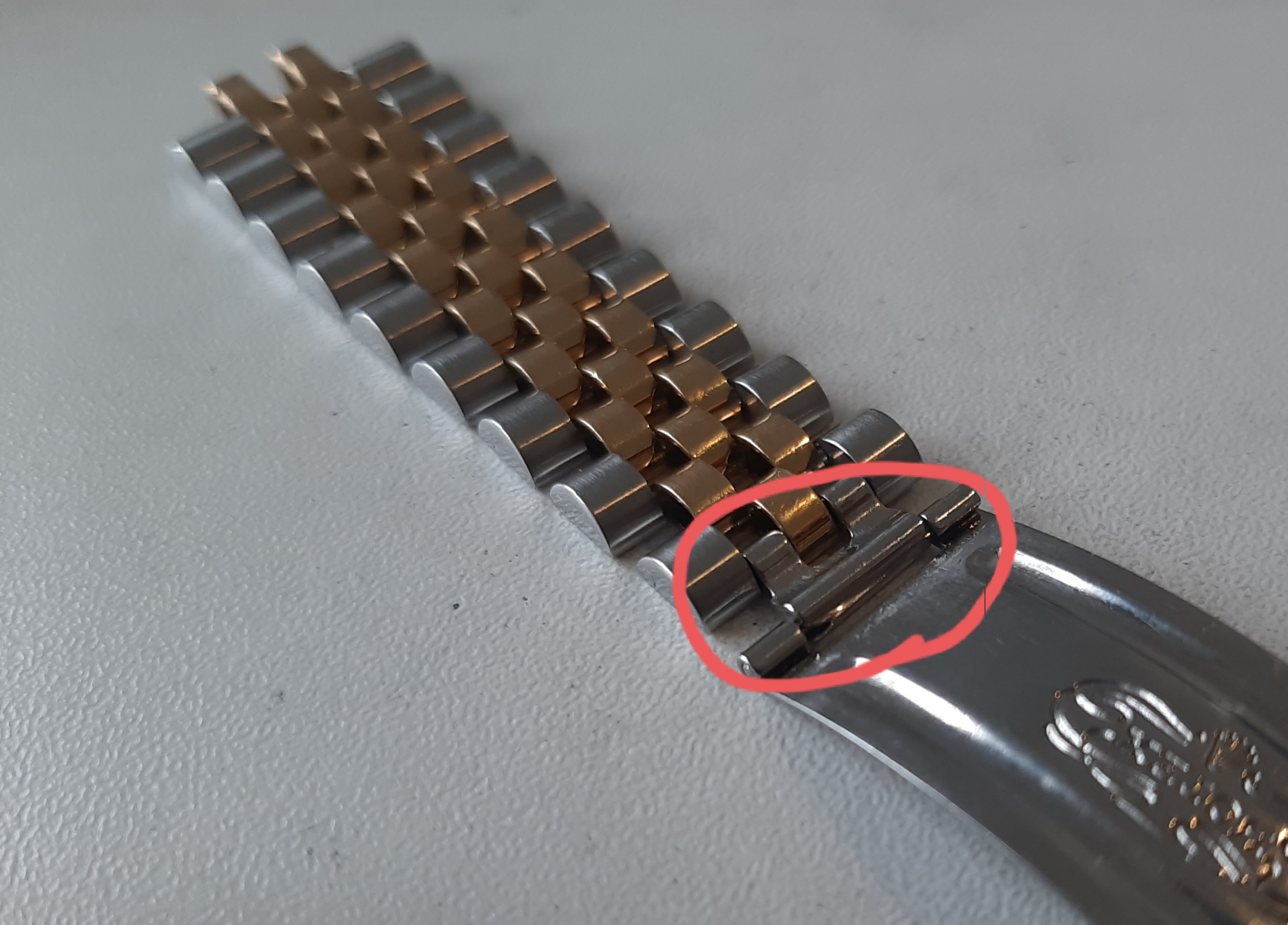

Tja, hoe heet dit onderdeeltje… :thinking: Het tussenstukje verbindt de schakels met de sluiting. zoals jullie hieronder zien is die er bijna doorheen en moet worden vervangen :laughing::ok_hand:
Forumlid was er gelukkig op tijd bij, want hij is bijna doorgescheurd. Ook de pin in de sluiting heeft aardig wat slijtage en wordt uiteraard ook vervangen voor een nieuwe😎

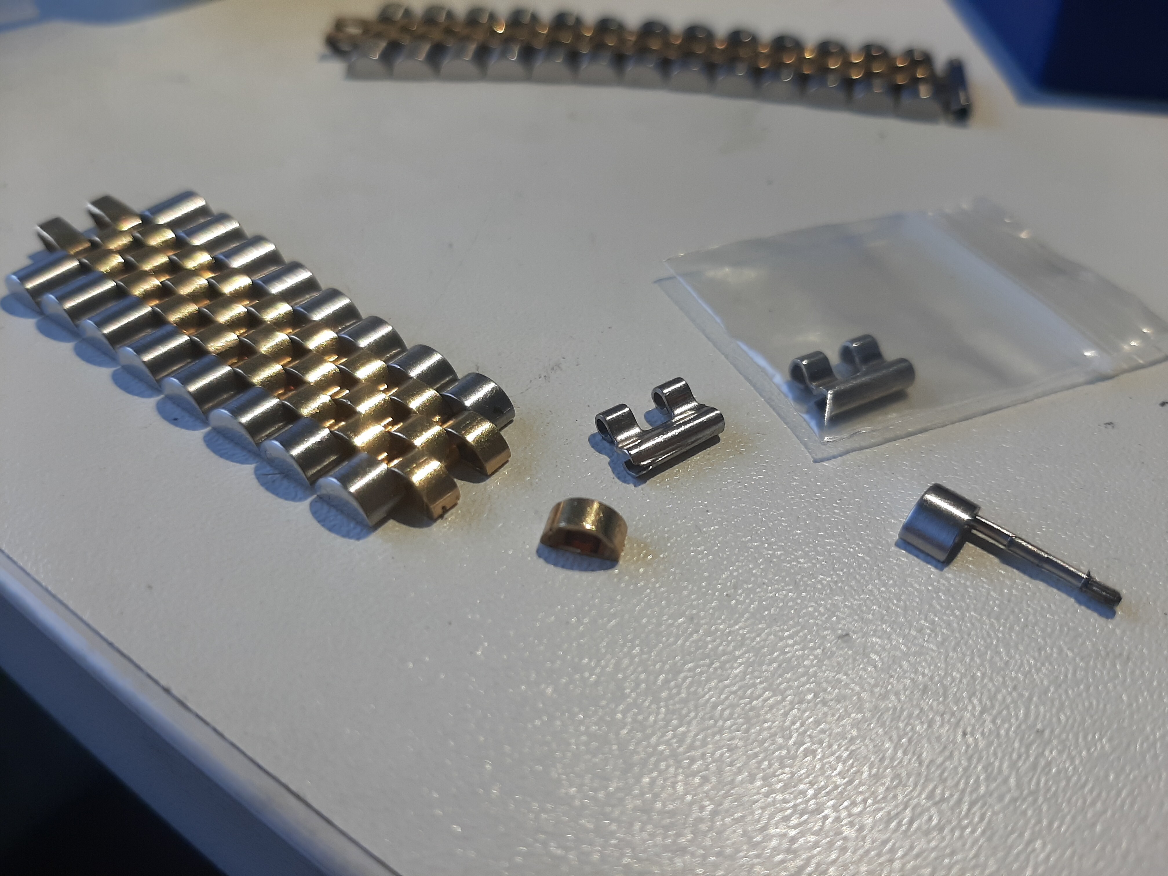

Old vs new
nieuw tussen-stukje gemonteerd op de band. Daarna nog even de nieuwe pin in de sluiting geperst en this job is done🙏
Voila, die kunnen in de prullenbak.

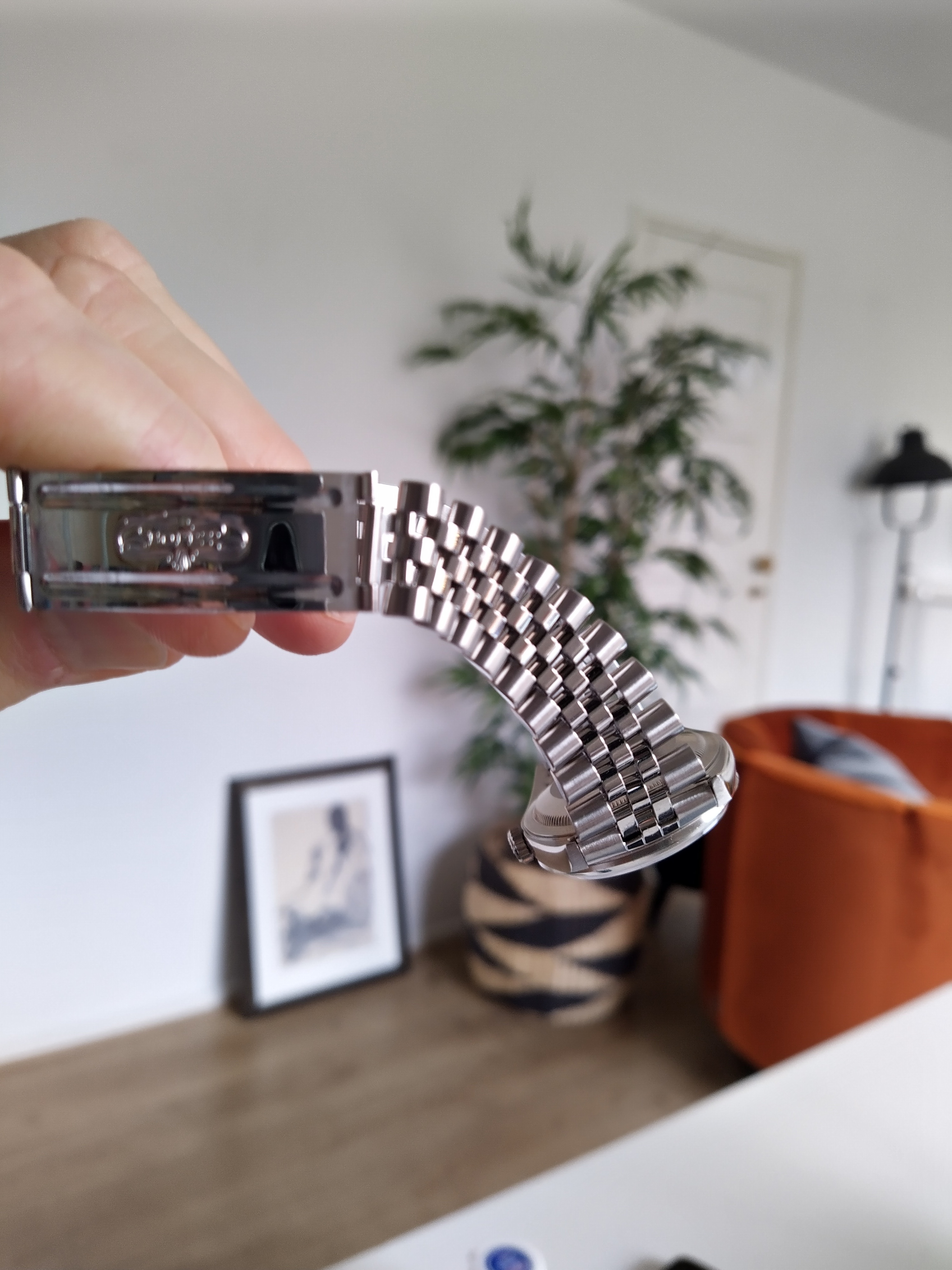

De voor en na:
Heel mooi gedaan! Enne… je kunt de woorden van Chris dat een band strak moet dragen ook te letterlijk nemen…
