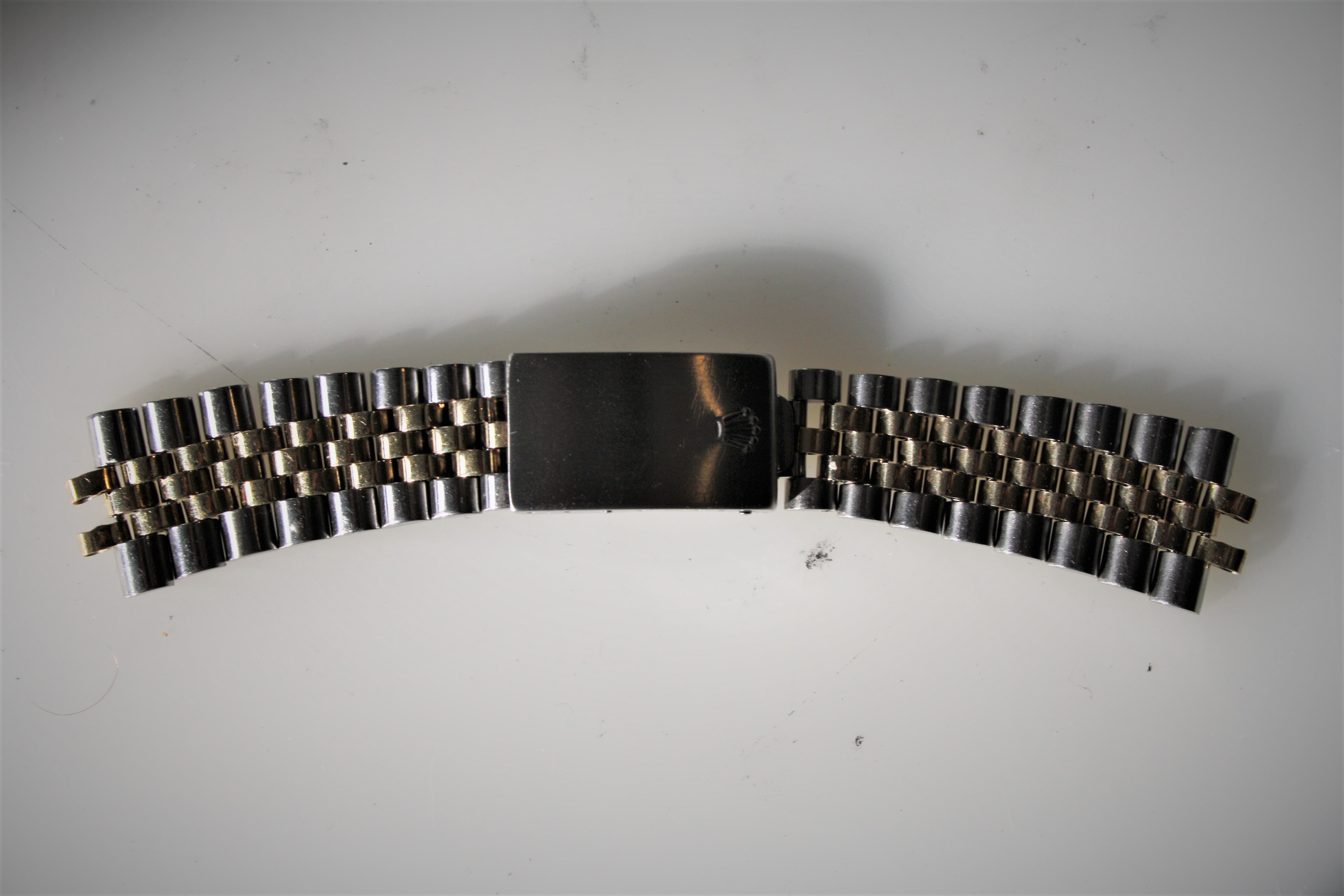

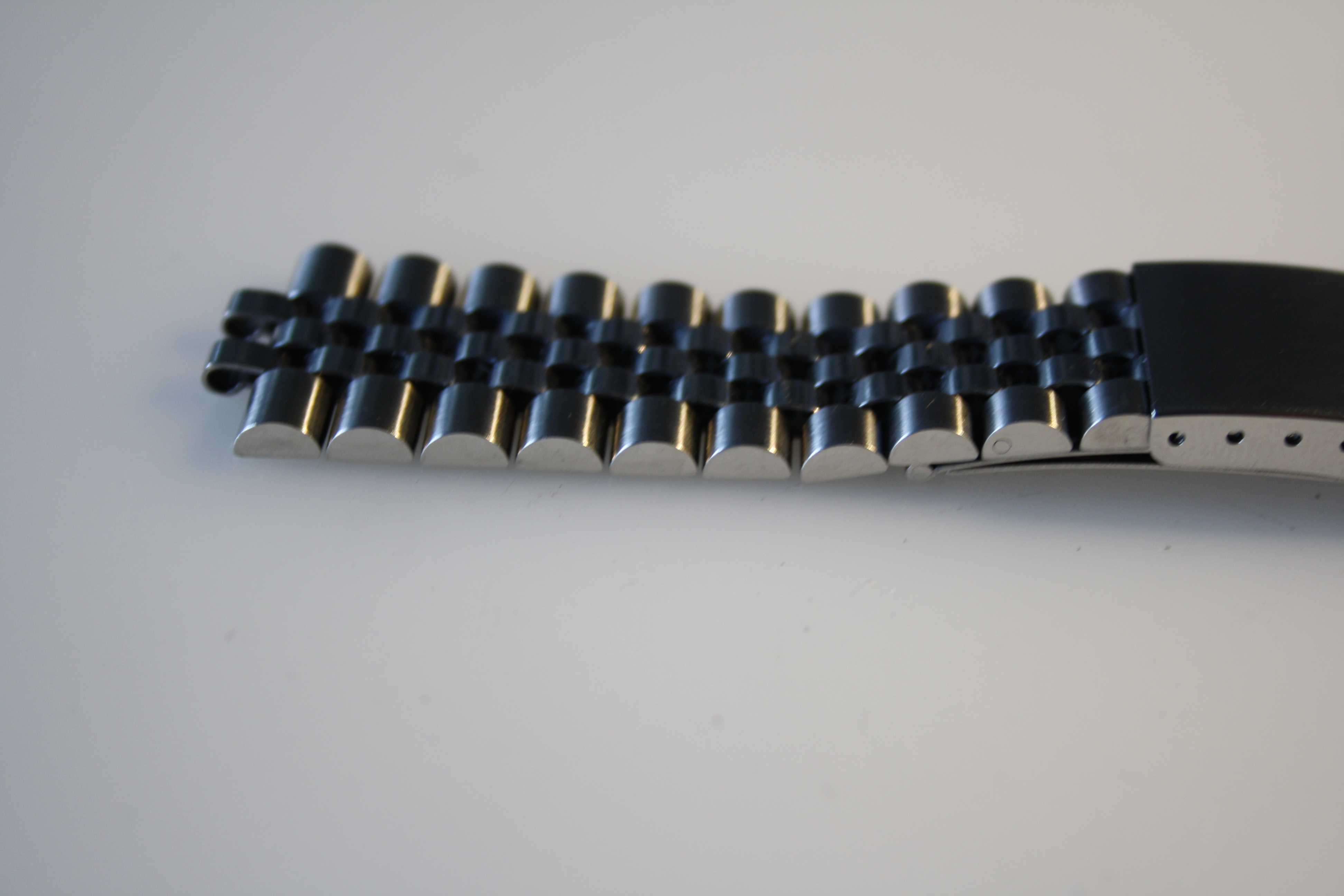

Rolex Jubilee & Oyster band met rek repareren
Als ik de band op tafel leg en de sluiting naar boven schuif, waardoor beide kanten naar beneden schuiven, is dit het resultaat.

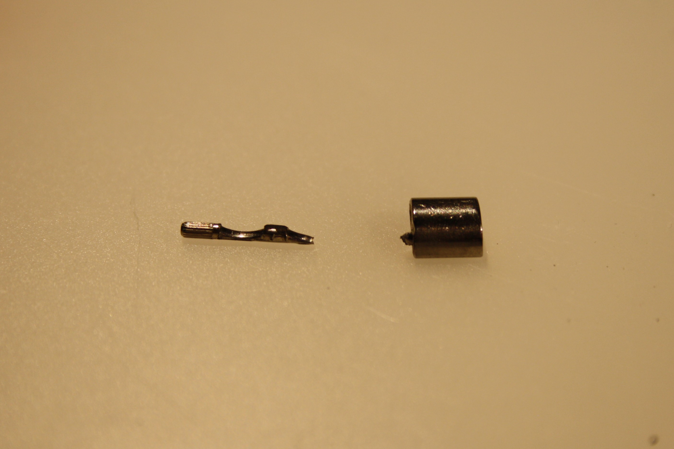

Beetje vertraging opgelopen wegens een pin die knak zij :fearful: De pinnen van deze band waren wel erg doorgesleten, waardoor ze moeilijker te vervangen waren.
Nieuw en uiteraard origineel schakeltje gekocht en ik kon weer verder gaan.

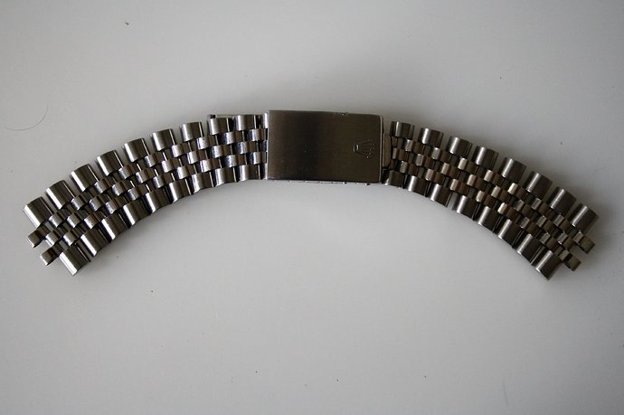

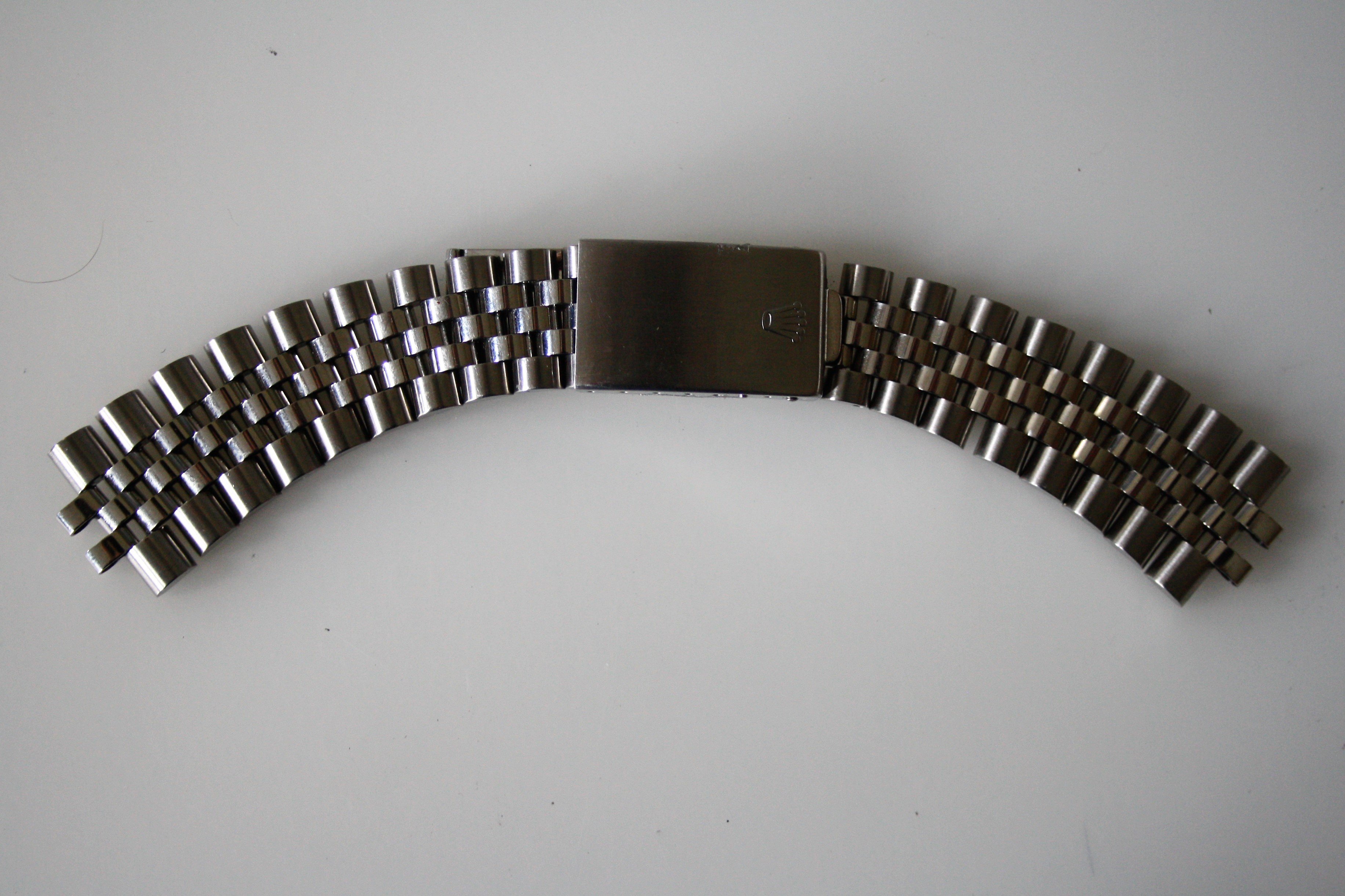

Bandje is eindelijk klaar en hier de resultaten :raised_hands:.
Voor
Na
Die kan weer een tijdje mee :muscle:

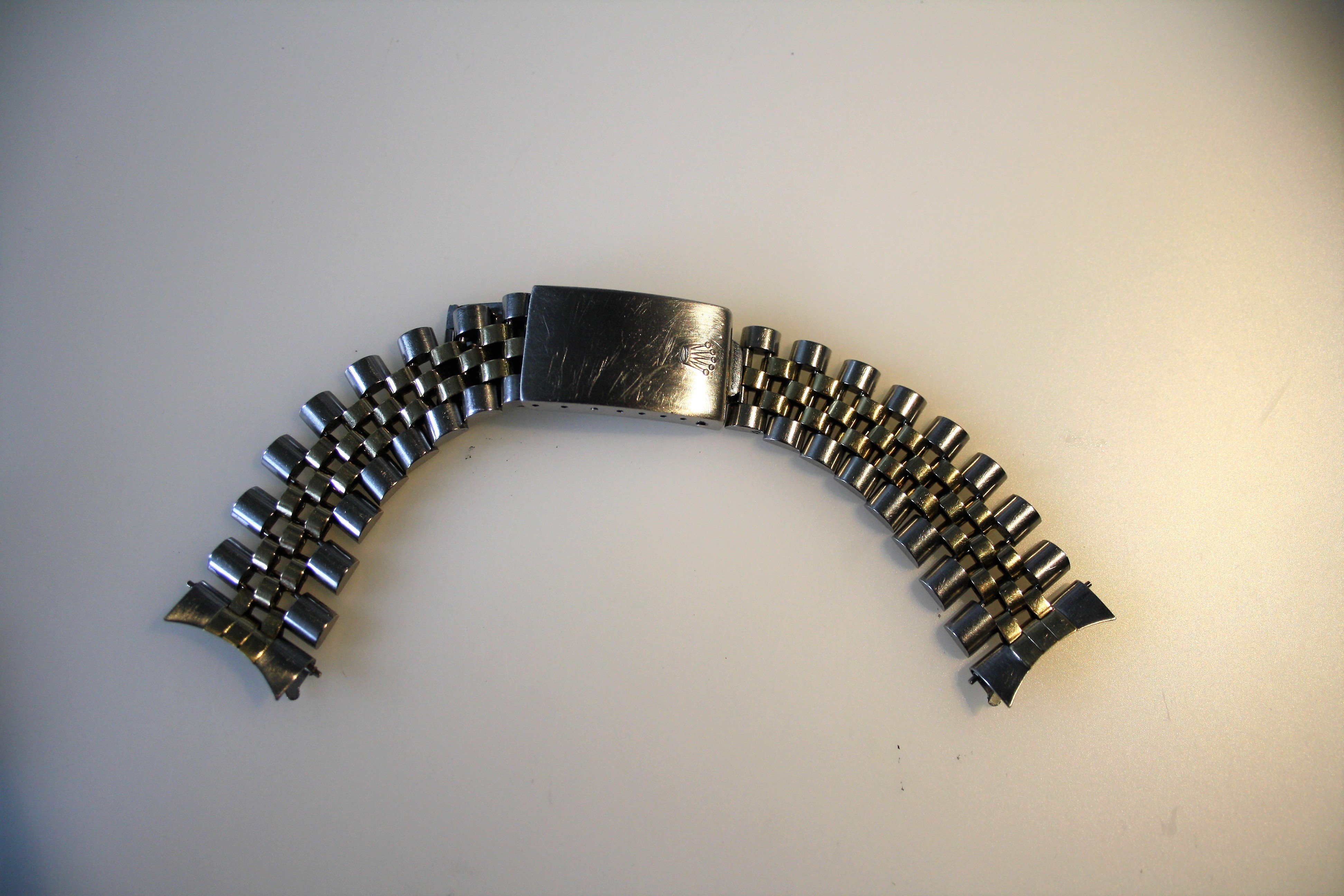

Heb in de tussentijd nog een een bandje gedaan voor een horlogeforum gebruiker.
Voor
Na
Ziet er weer een stuk beter uit!
