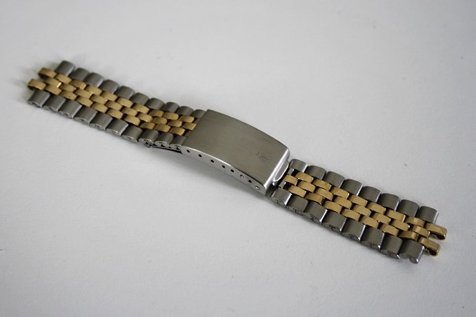

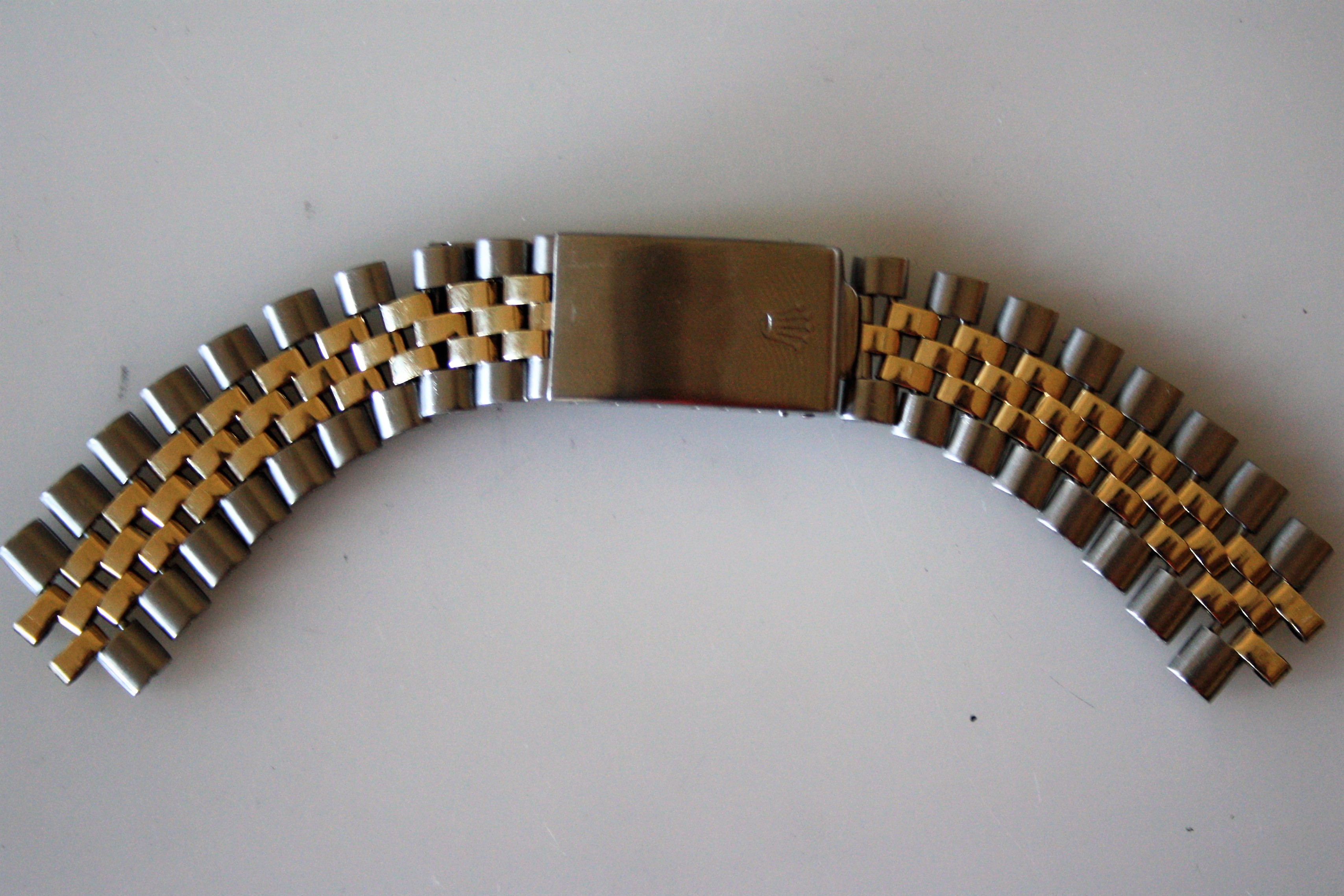

Het was een aardige klus, maar deze folded jubilee band kan weer een tijdje mee :innocent:
Before
After
