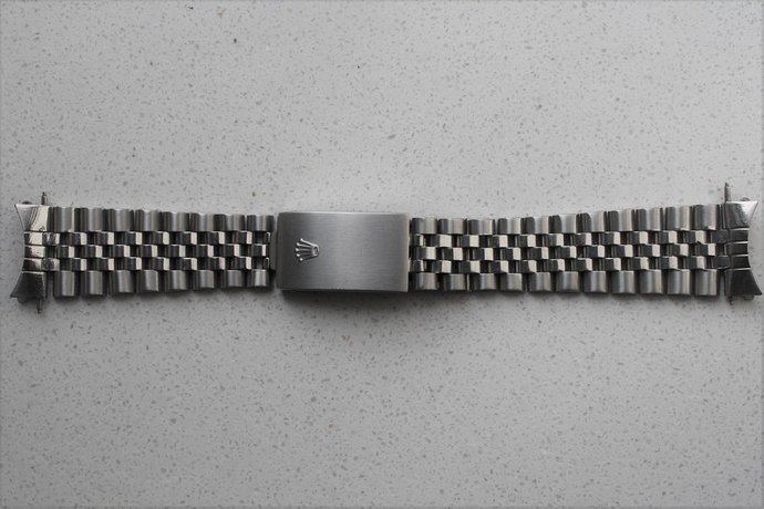

Ik blijf mij verbazen over het uiteindelijke resultaat van een gerestaureerde Rolex band.
Leuk om hier de ernstige gevallen te delen, zodat je niet te vroeg je gerekte rolex bandje afschrijft :grin:
Het is een aardige klus, maar binnen 1 week is de band klaar en kan het weer een tijdje mee.

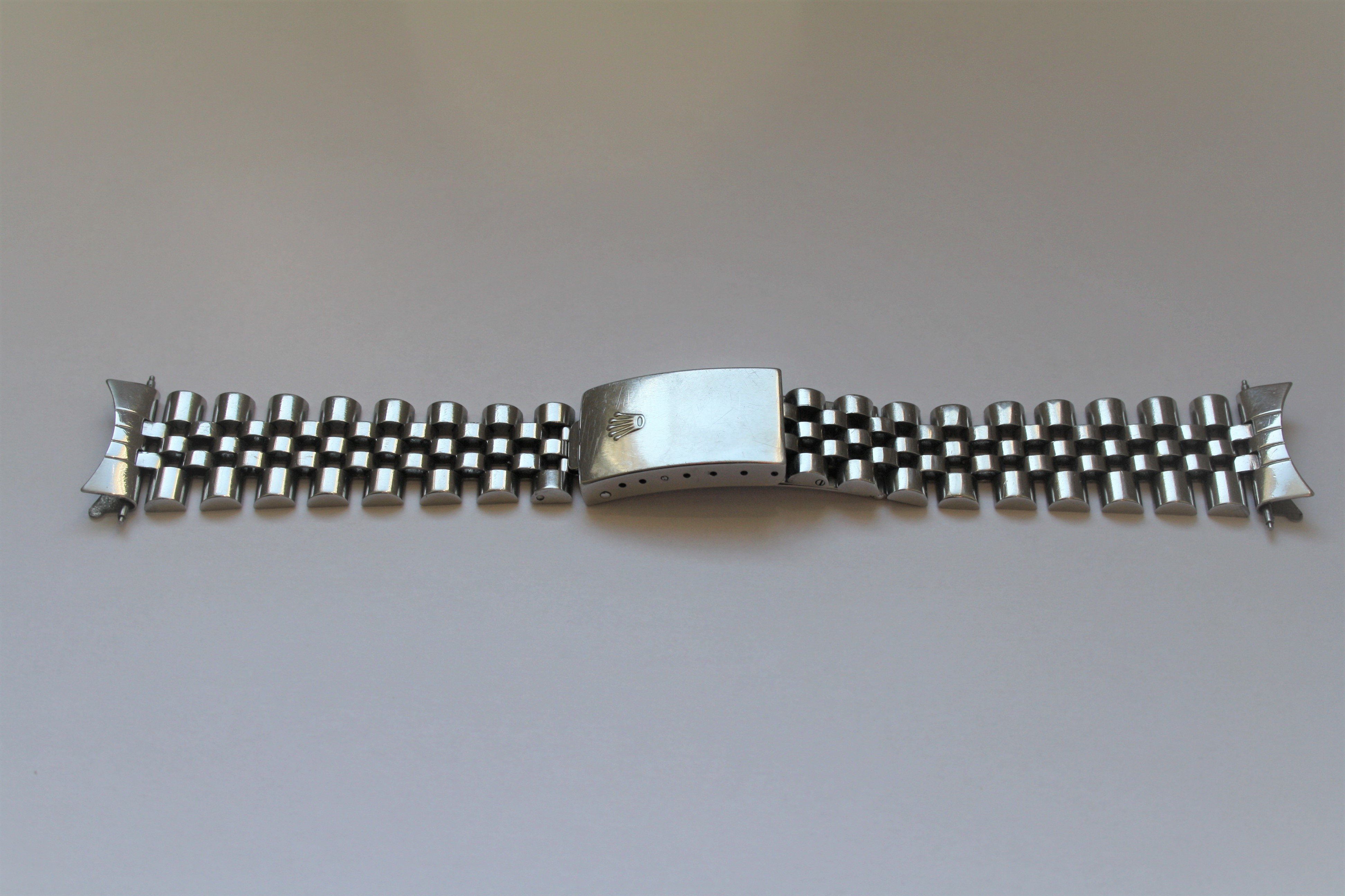

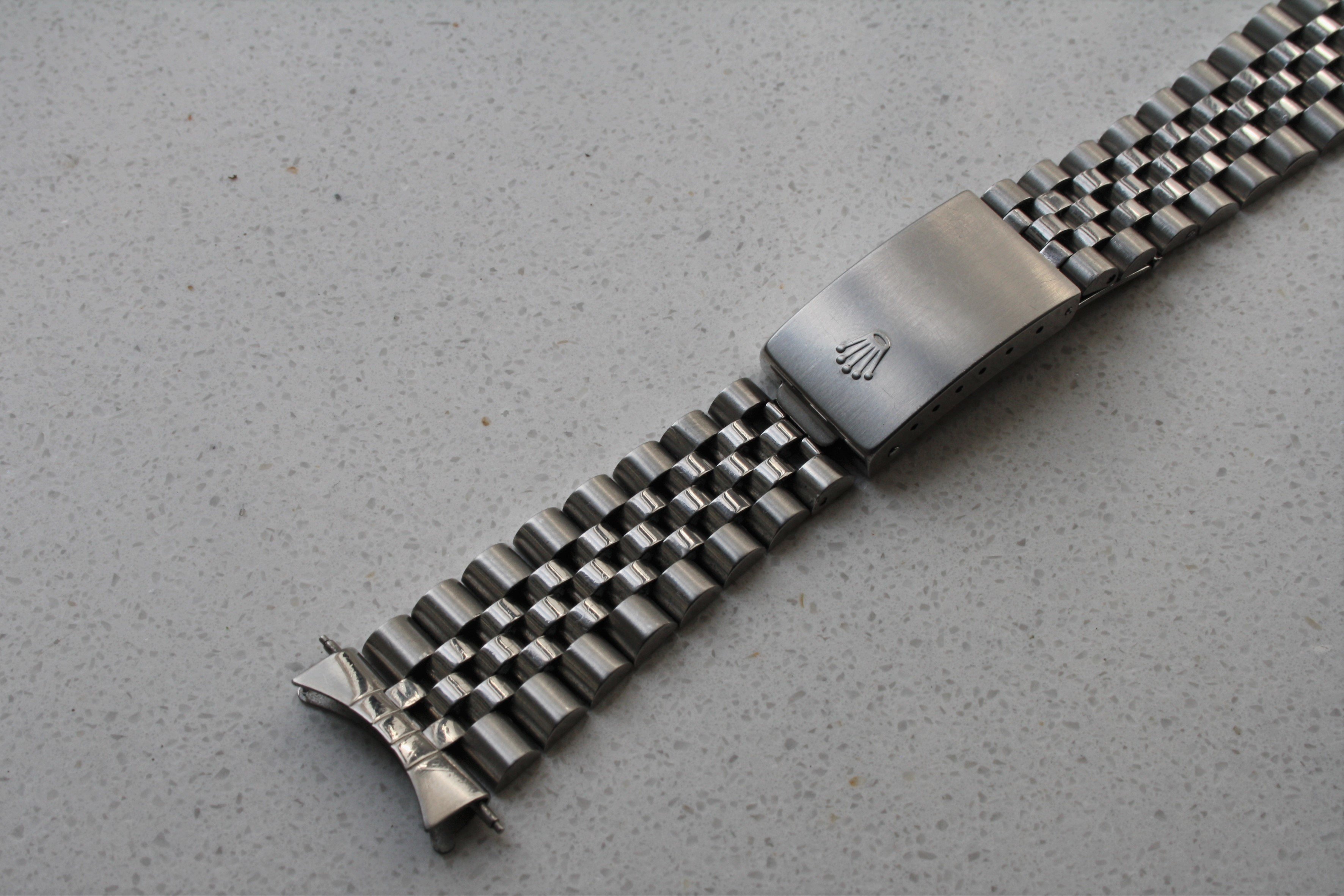

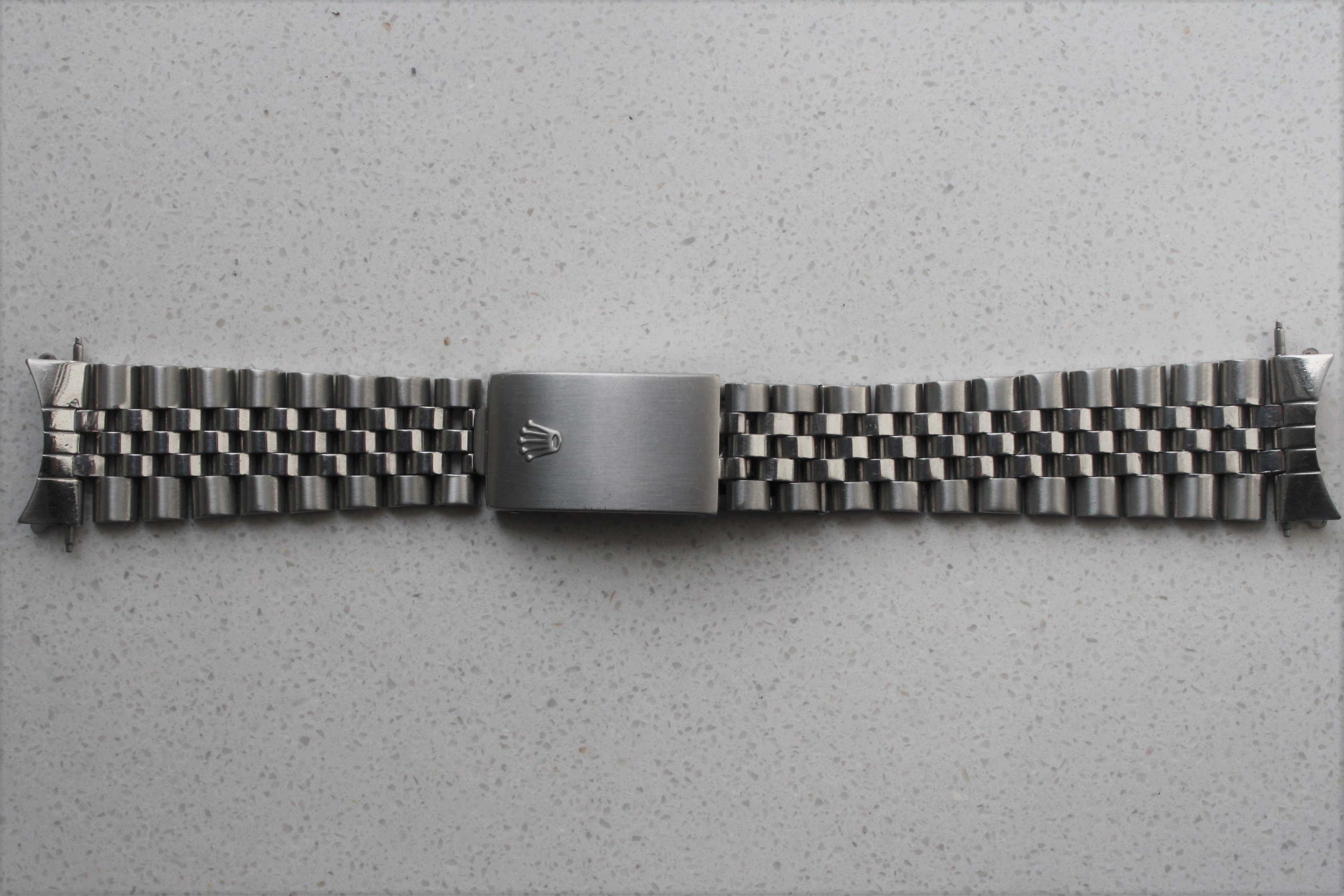

Voor de restauratie
Na de restauratie

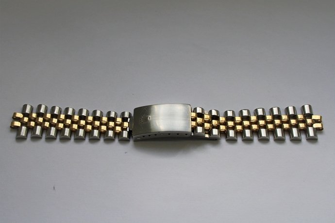

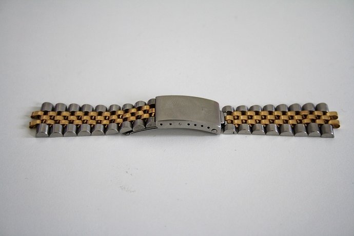

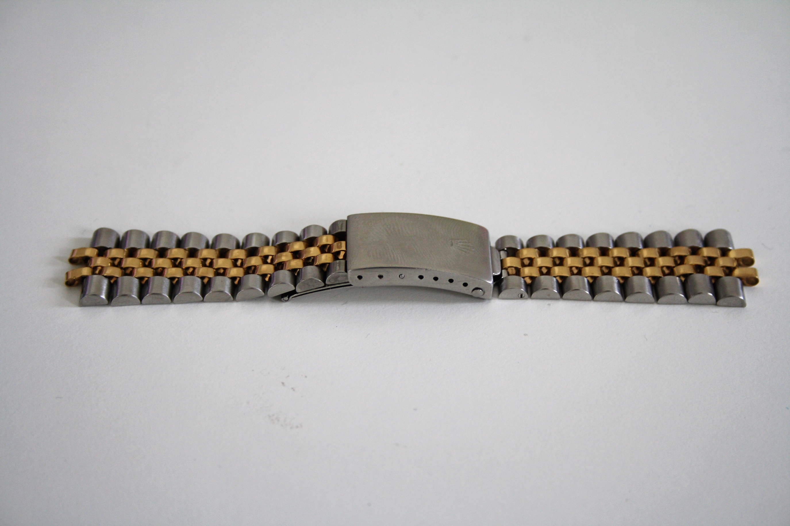

Alhoewel een two-tone Jubilee band sneller rekt, is deze stalen jubilee ook goed gerekt.
Een restauratie beurtje met een beetje liefde doet wonderen :hugs:
Voor de restauratie
Na de restauratie

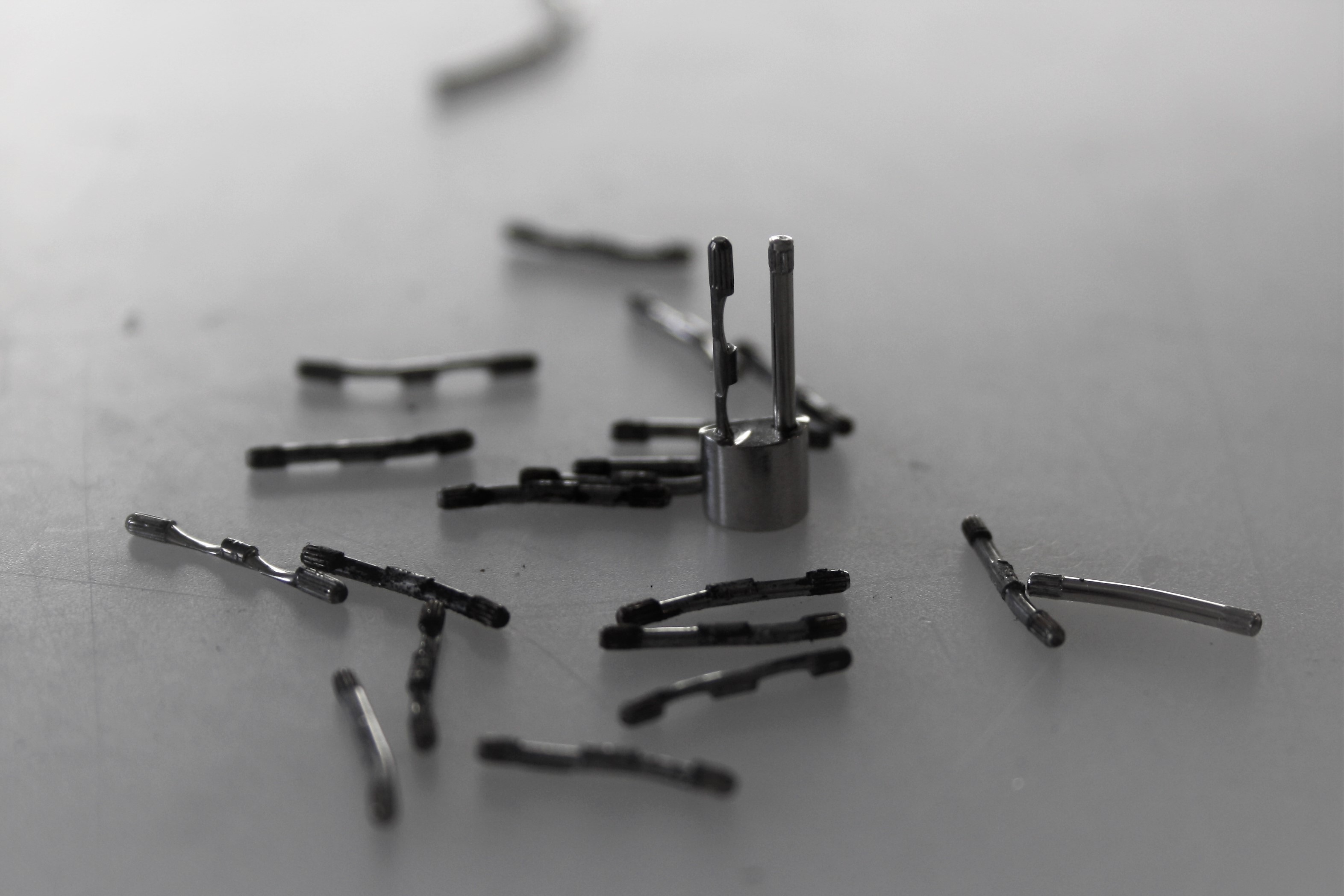

Zeker geen domme vraag! Je hebt Rolex banden met veertjes, maar deze zijn vroeger in Amerika verkocht. Dit staat echter los van de reden waarom een band rekt.
Een Rolex band heeft pinnen die slijten, waardoor er rek tussen de schakels komt. Hieronder kan je duidelijk het verschil tussen een nieuwe en oude pin zien.
Zoals je ziet kan een pin behoorlijk doorslijten en is vervangen geen slecht idee. Hiermee voorkom je ook dat de pin afbreekt, waardoor je de kans loopt dat je Rolex op straat ligt.

Aftermarket en/of generic pinnen is not done…
Kwaliteit is om te huuln , en de maatvoering en passing is allemaal net niet.
Heb ze bij cousins gekocht voor wat testjes… die zijn de prullenbak in gegaan.
Custom pinnen laten maken is wat je wil.
