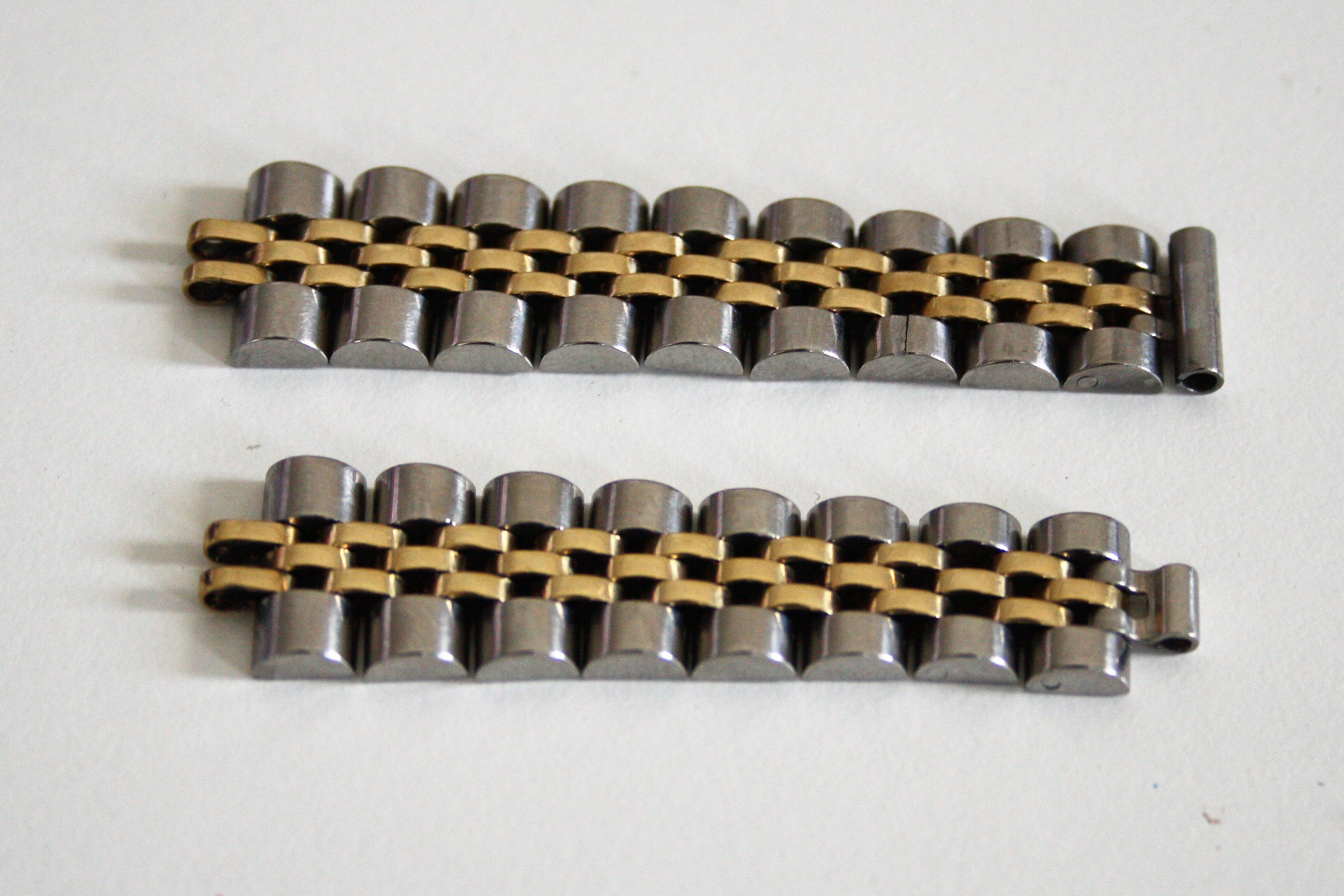

Deze band kan ook weer een tijdje mee. Net even de middenschakkels overnieuw gepolijst, zodat de boel weer mooi glimt en de zijschakels en sluiting overnieuw gematteerd. Ik gebruik exact dezelfe hulpstukken die Rolex gebruikt, voor een Factory afwerking.

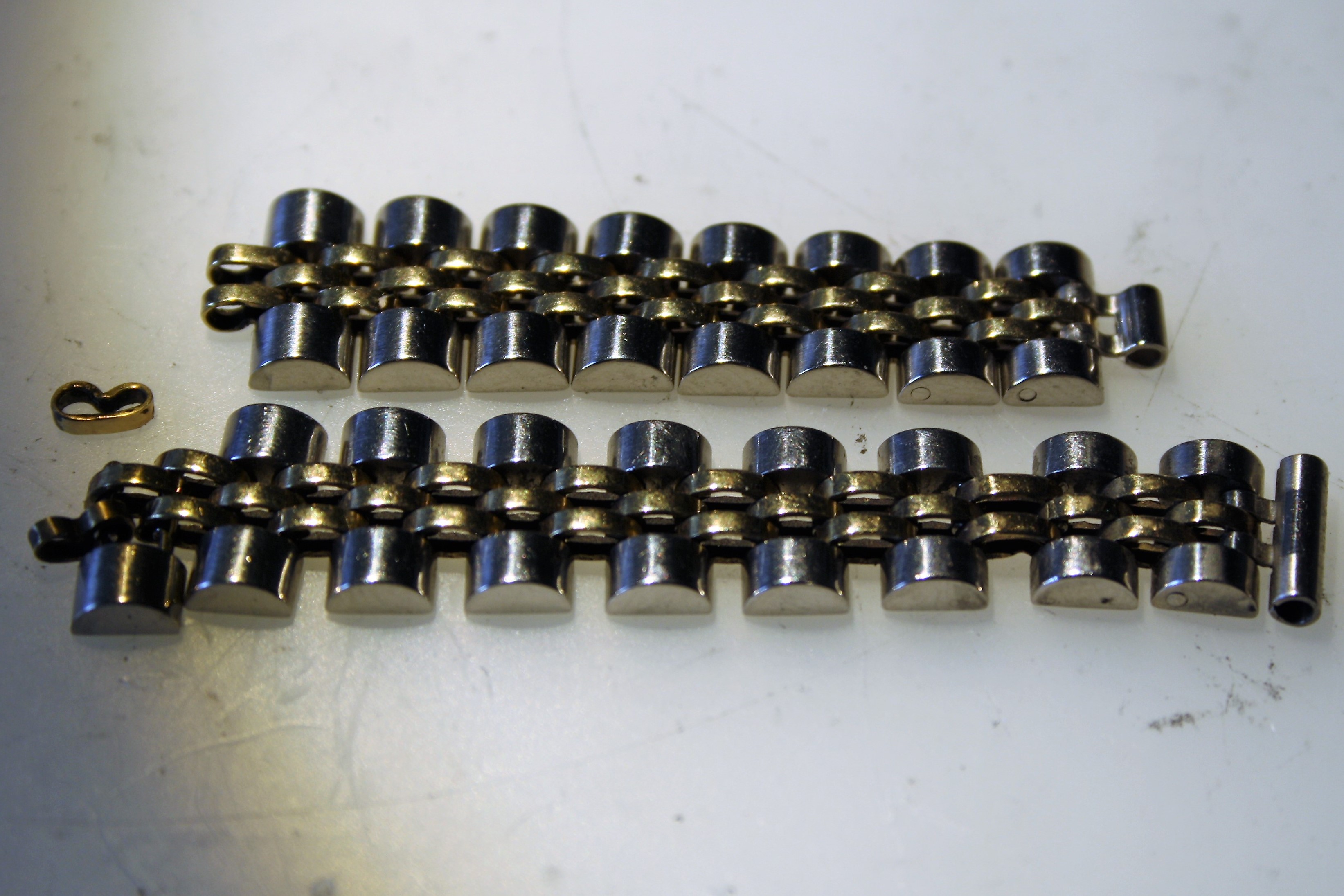

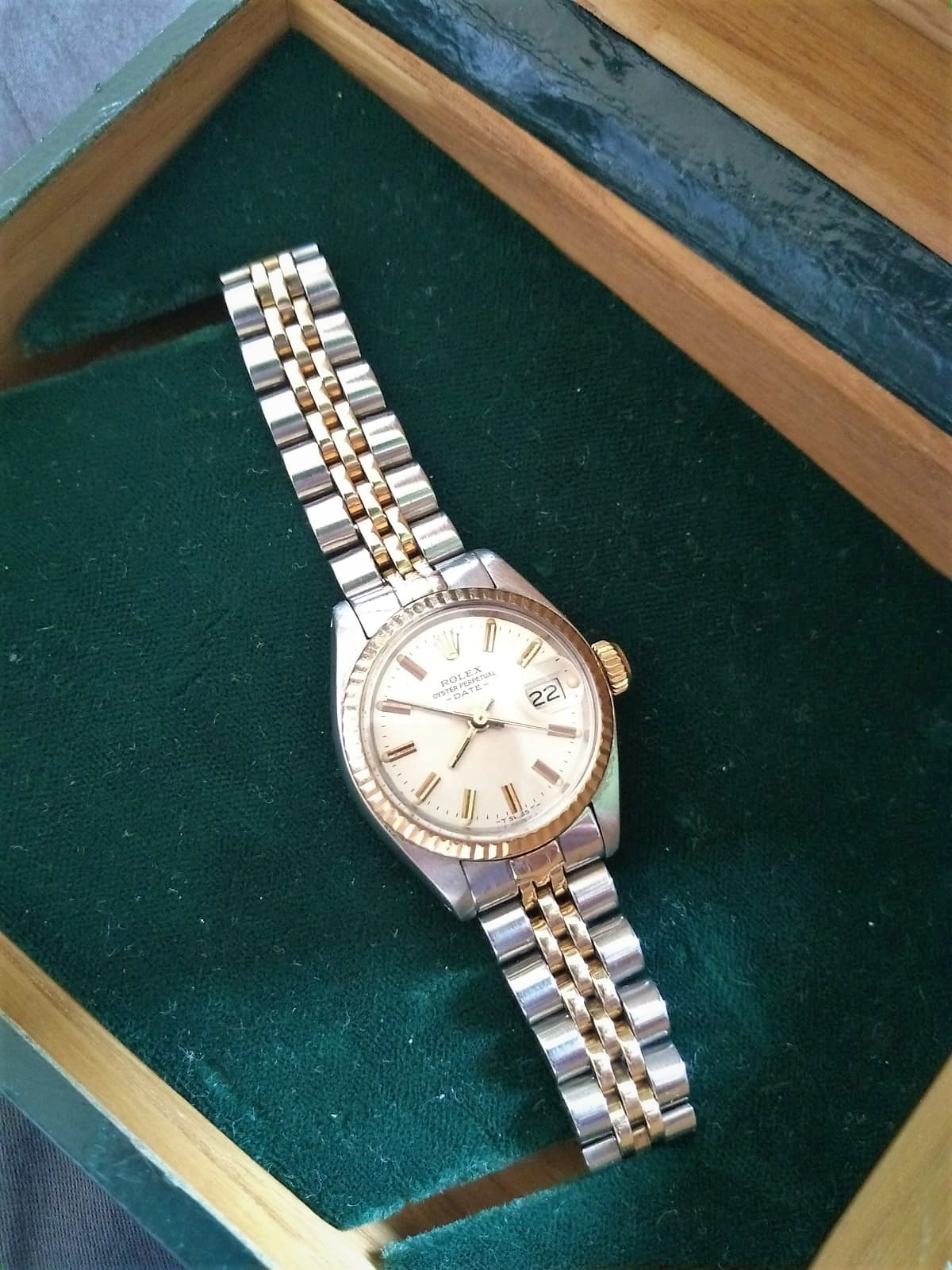

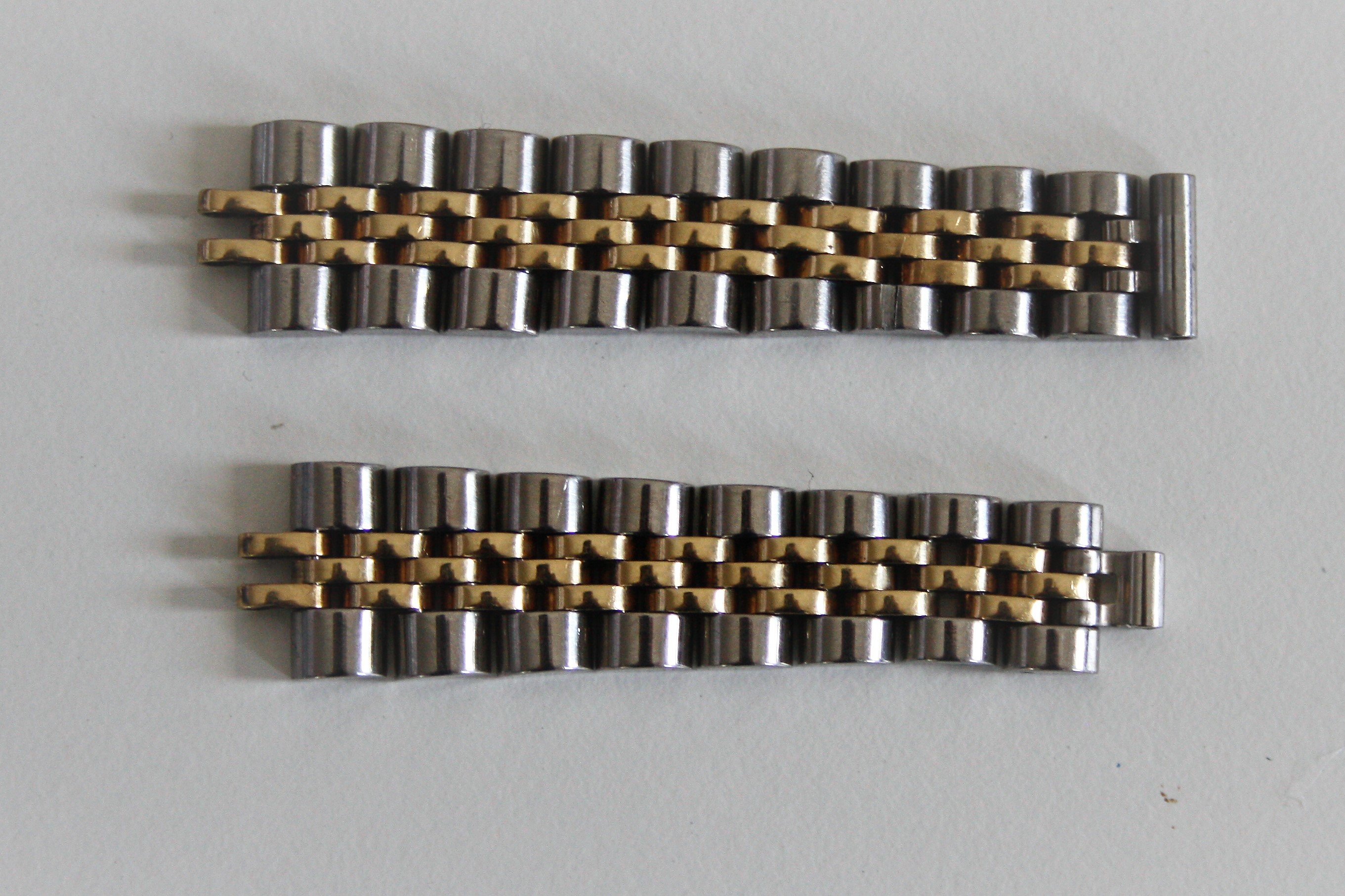

Tijd voor een dames jubilee band (26mm) met flink wat rek en een gebroken onderdeeltje vervangen. Een two-tone band rekt sneller, omdat goud zachter is dan stainless steel.
Lets begin!

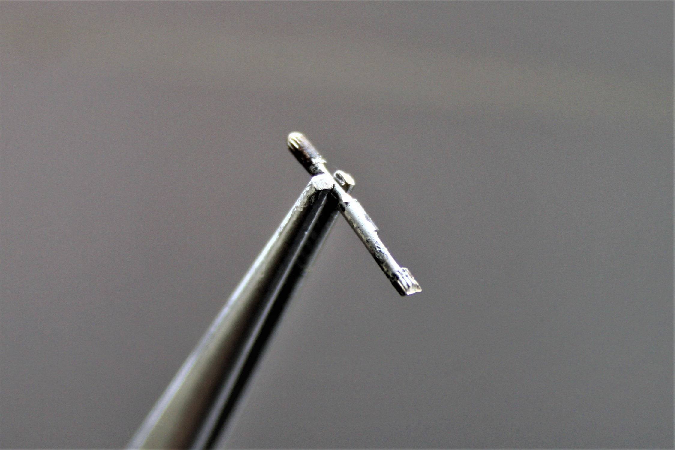

Op wensen van de eigenaar zet ik een nieuw verbindingsstukje tussen de band, want deze was afgebroken. Uiteraard worden de versleten pinnen vervangen voor nieuwe.
Links versleten onderdeeltjes - Rechts nieuw

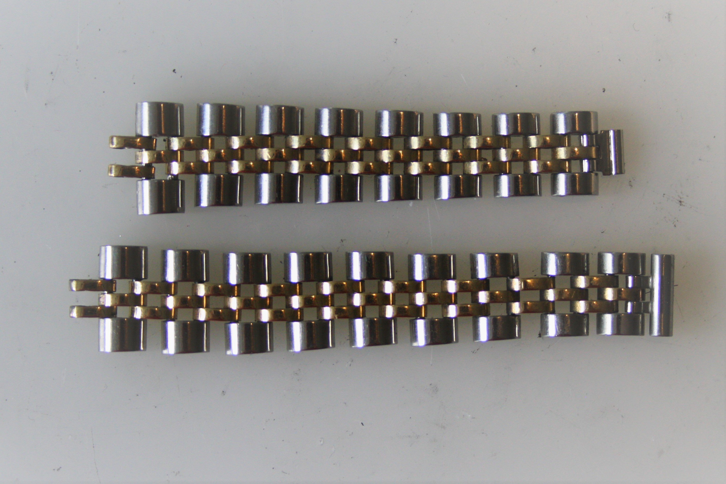

Eerste helft zit erop met nieuw verbindingsstukje en zie het verschil :smiley: Duidelijk dat de band een stuk korter is geworden, maar meestal is dit zonder extra schakel op te lossen door de band in de sluiting te verzetten.
Andere helft gedaan en Voilà. Die kan weer een tijdje mee.
Bandje weer terug op de post gedaan en deze dame is er erg blij mee.

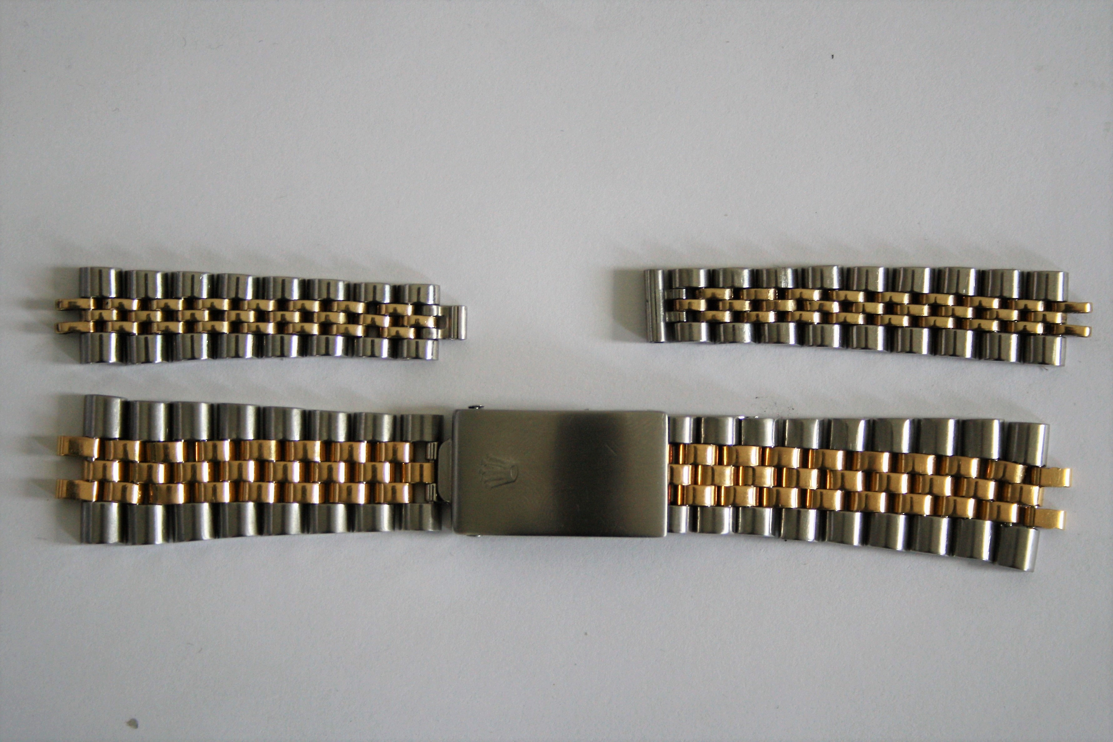

Onderschat dit niet, want een 26mm bandje is een stuk lastiger dan een grotere jubilee band. De middenschakeltjes zijn super klein en dit is echt gepriegel met een pincetje.

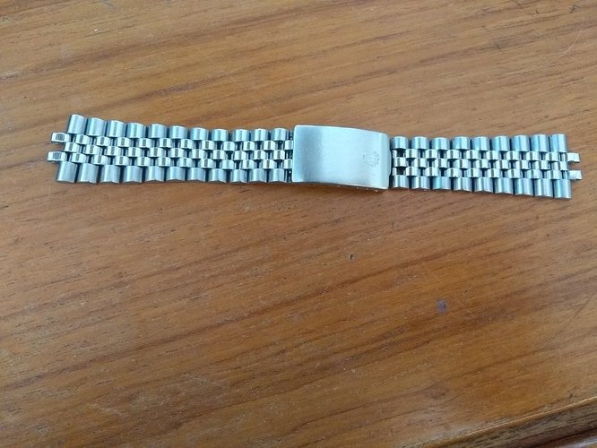

Hieronder een duidelijk voorbeeld hoe groot een 36mm jubilee band t.o.v. een 26mm jubilee band is.
Beide onderstaande Rolex banden zijn door mij gerestaureerd

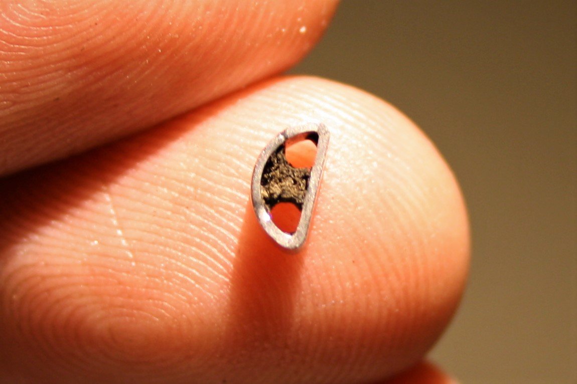

Ik had even een mindfuck hahaha. Maar dit is dus vuil in de schakel. Vuil in een schakel=slijtage Slijtage=rek. Gooi je bandje in een ultrasoon en je zal hoogstwaarschijnlijk verbaast zijn hoeveel vuil eruit komt.

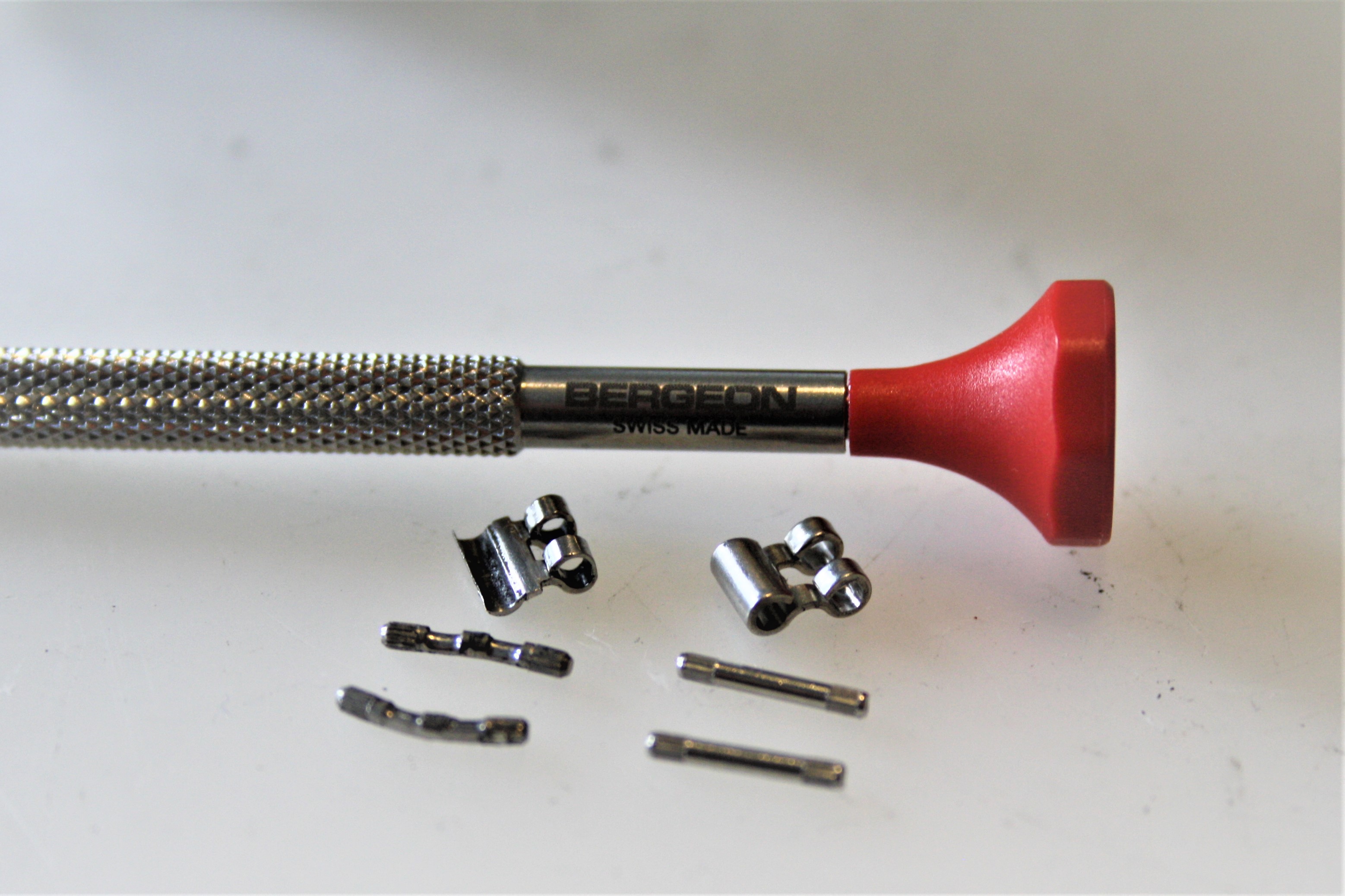

Dit bandje was knap lastig en heeft mij 2 dagen gekost, maar het kan nog erger bij een ander bandje. De pinkoppen in de schakels braken af bij deze band. Dus het kopje van de pin brak doormidden, waardoor de helft nog in de schakel bleef zitten. Ik gaf heel weinig kracht op de pinnen en ze braken gelijk al af… de pinnen waren zwart aangeslagen en op de kopjes van de pinnen zat roest :thinking::thinking::thinking:
Misschien is zwemmen met een Rolex (ook al water dicht) niet zo een goed idee.
Of iemand anders een logische verklaring? Dit ging echt om een brosse breuk, waarbij er weinig kracht nodig was om de pin te doen breken.
