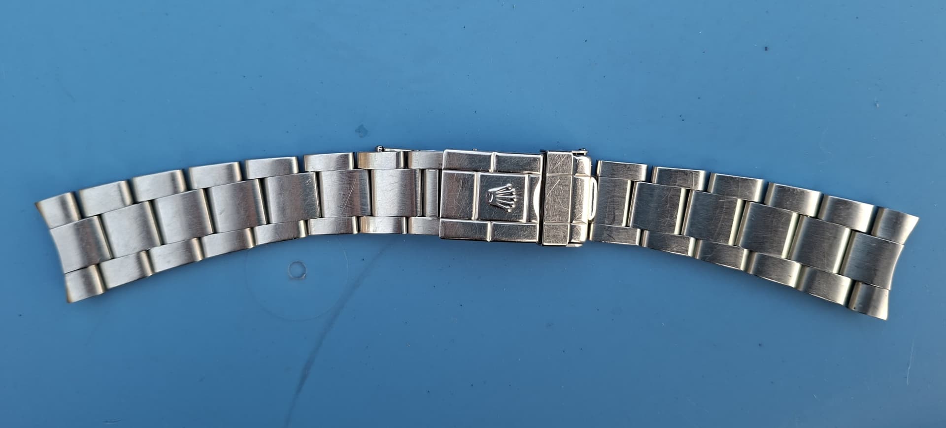

Heb toevallig een bekrast oyster bandje op de tafel liggen. Zal binnenkort goeie voor en na fotos plaatsen van het satineren.

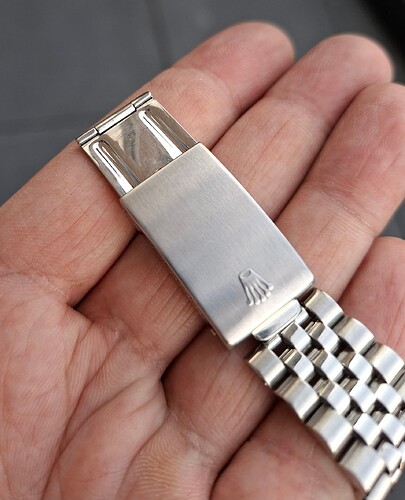

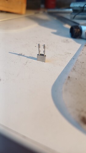

Dit is de patiënt😬

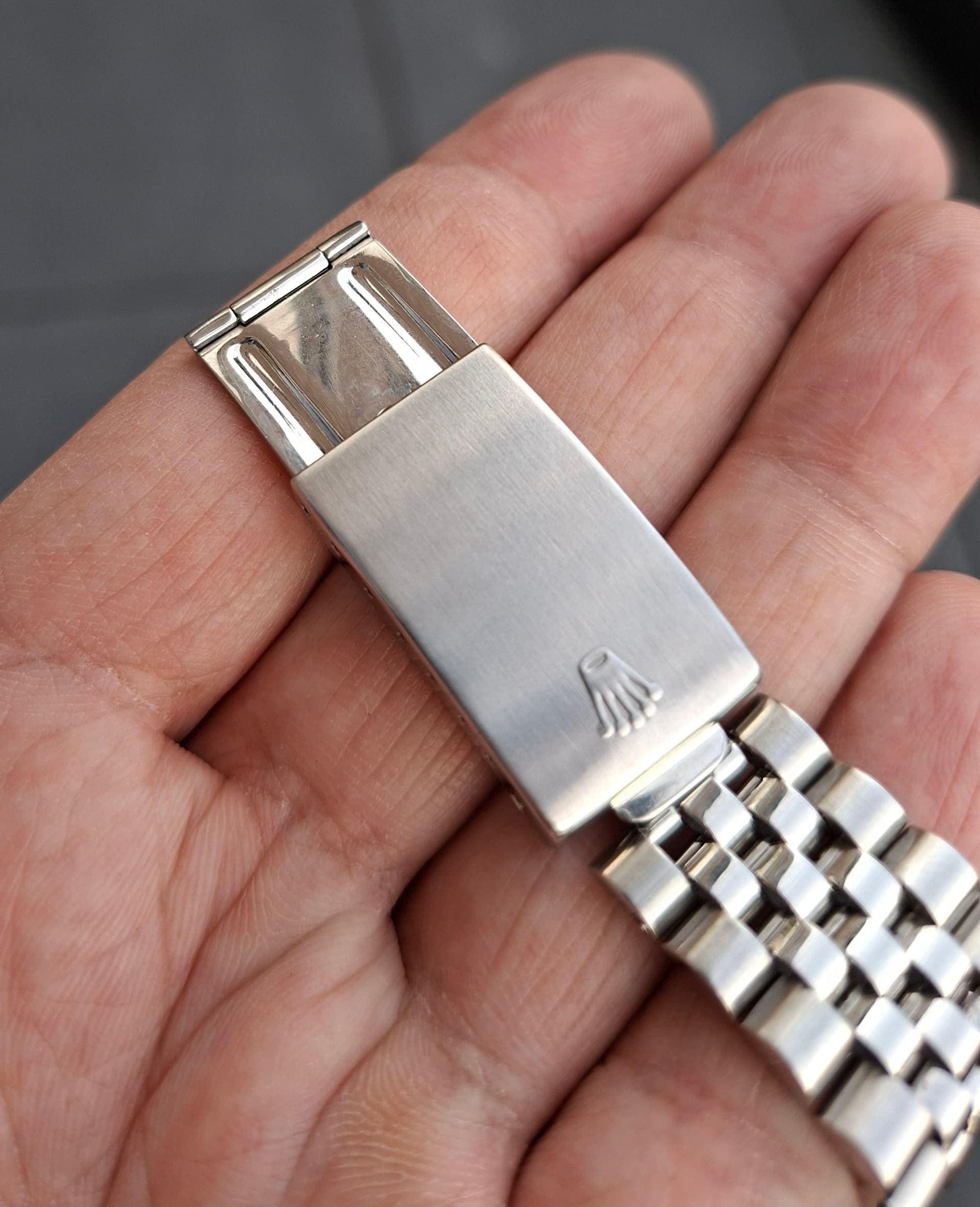

Hi @Chris_EU, ik ben zelf in het bezit van een Datejust uit de jaren '60 met een folded jubilee bracelet. Kunnen deze ook opgeknapt worden?

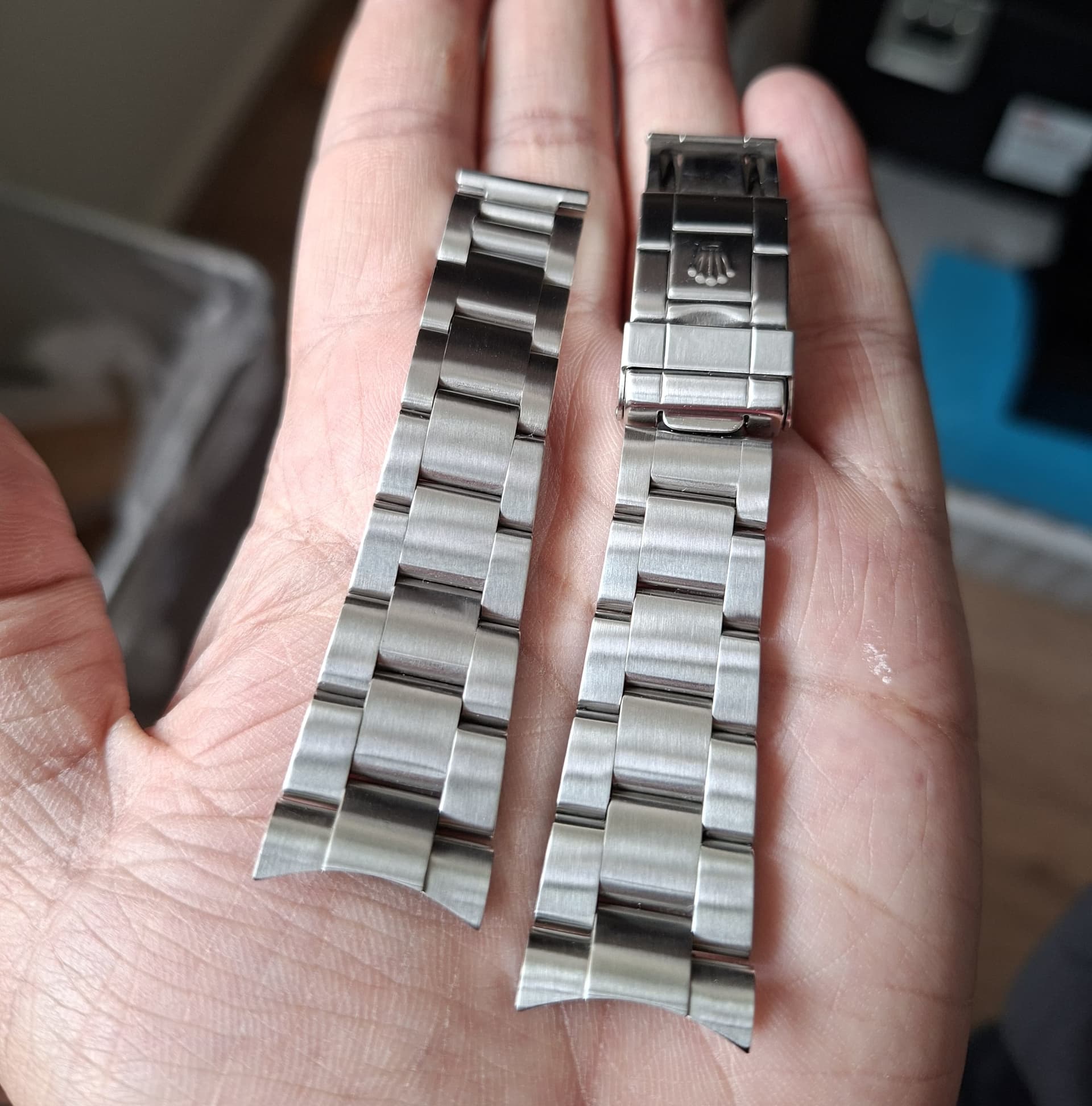

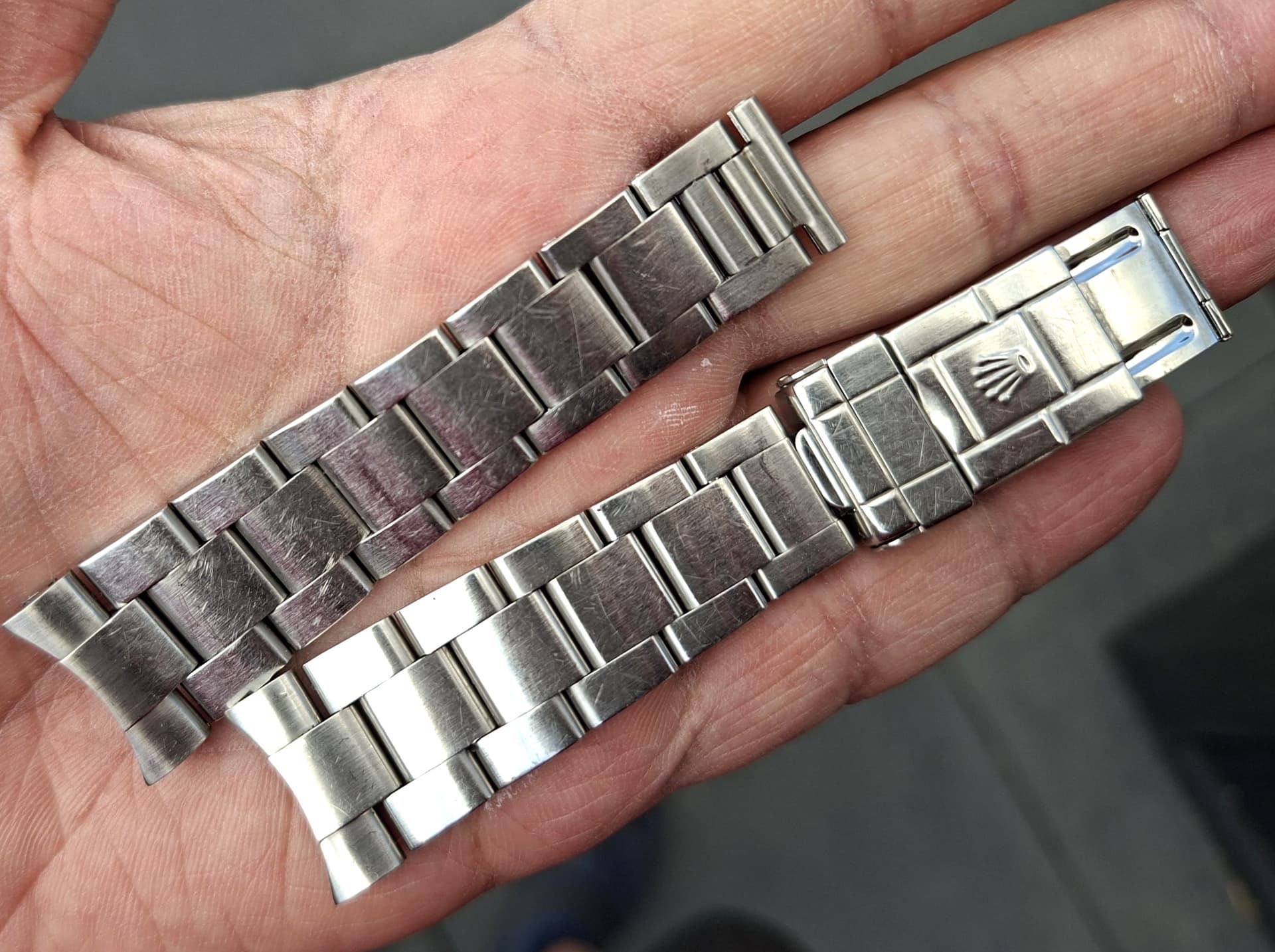

Bij deze een renovatie van het Oyster-bandje, dat zijn naam ‘tool watch’ eer aan heeft gedaan. :yum:
Ben er aardig tevreden over. Heb eindelijk de juiste Rolex gritt en het resultaat is super strak geworden.
Voor
Na
Voor
Na

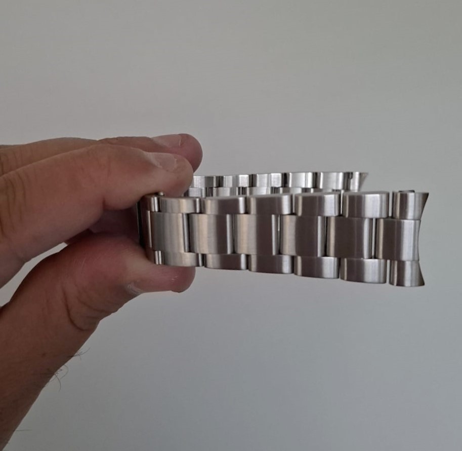

Satineerbeurtje doet al wonderen, maar uiteindelijk moet de rek er ook vanaf.
Dit Oyster-bandje heeft het zwaar gehad, maar is weer helemaal terug van weggeweest! :sparkles:

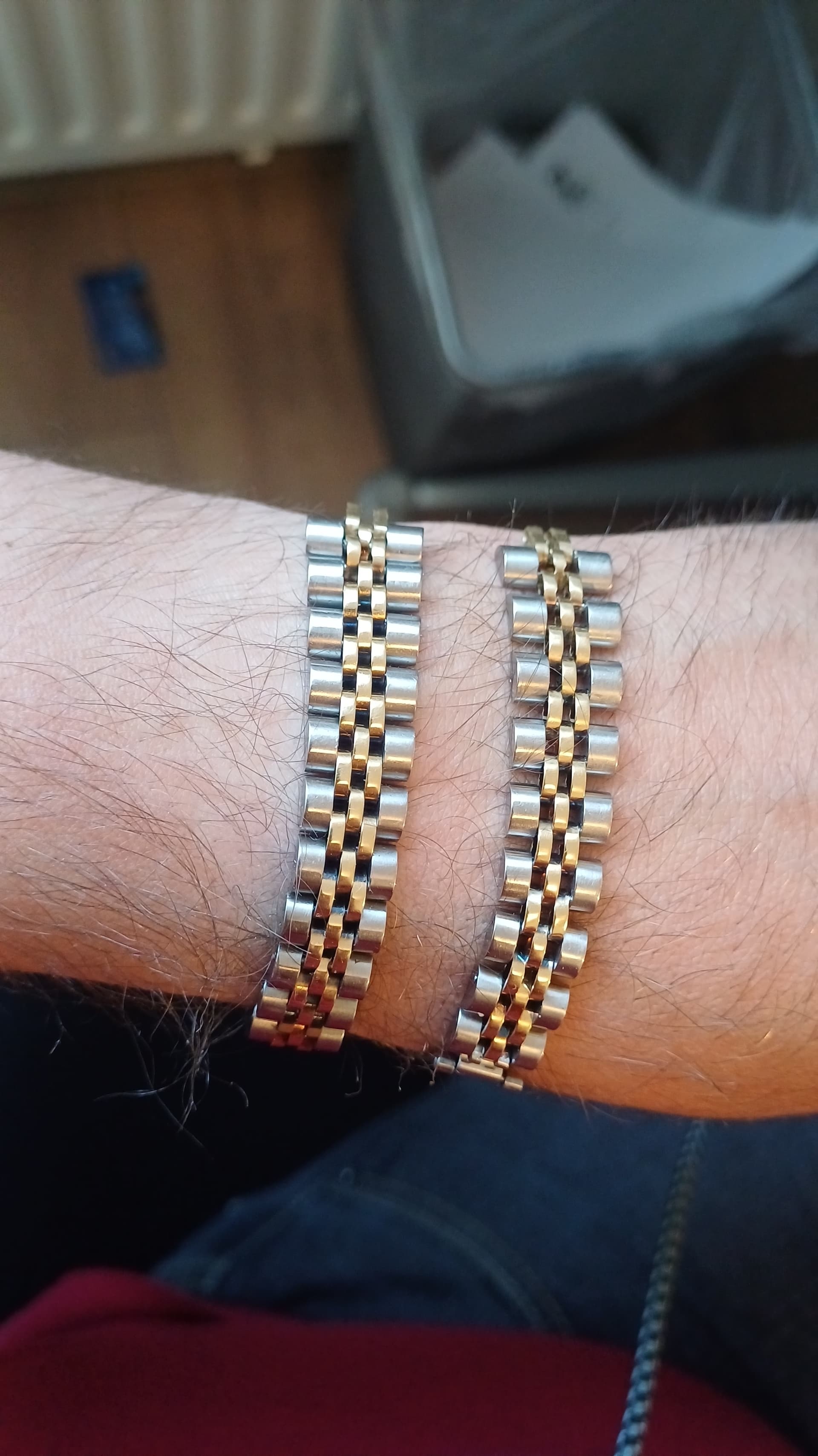

Ik kreeg net nog een p.m binnen over een nieuw polijstproject: dit keer een two-tone Oyster. Daarvoor heb ik een zeer technisch polijstpoeder liggen uit Le Locle (Zwitserland), speciaal ontwikkeld voor glanzende edelmetalen.
Ben erg benieuwd! Het poeder wordt gemaakt door een klein gespecialiseerd bedrijfje dat ook voor kleinere horlogehuizen produceert. Via via heb ik er wat van kunnen bemachtigen.
Als het project doorgaat, deel ik zeker de resultaten!

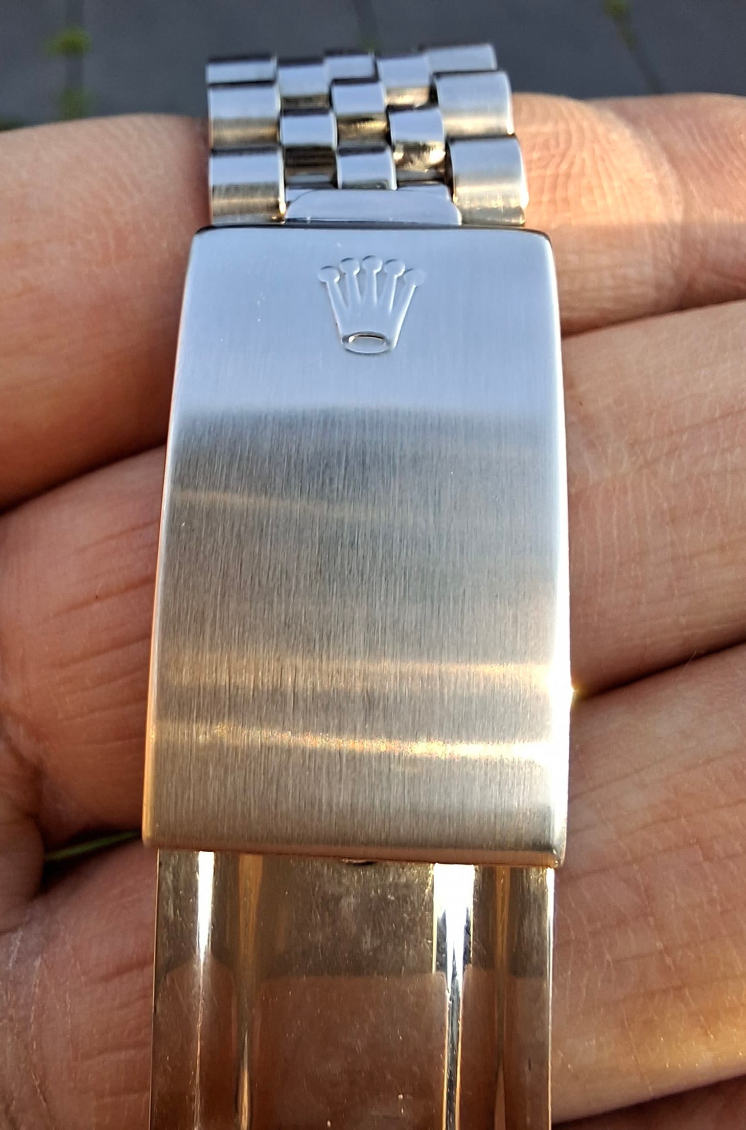

Topwerk! Rolex coronetje lijkt wel minder scherp. Is dat niet te vermijden met een stickertje o.i.d. tijdens het satineren.
Lijkt zo door lichtval op de foto. 1x snel overheen gegaan voor de finish en daarna inderdaad afgeplakt. Zitten nog wat krasjes rond het kroontje, maar die laat ik zitten.
@Chris_EU Echt gaaf om de foto’s van uw reparaties te zien. Bent u hier nog steeds actief in? Ik heb namelijk een ietwat uitgerekte Jubilee-band van een Rolex 16013 uit 1987. Alvast bedankt voor uw reactie.
@Chris_EU Hi, is het mogelijk om met jou in contact te konen voor een reparatie van rek in een jubilee band?

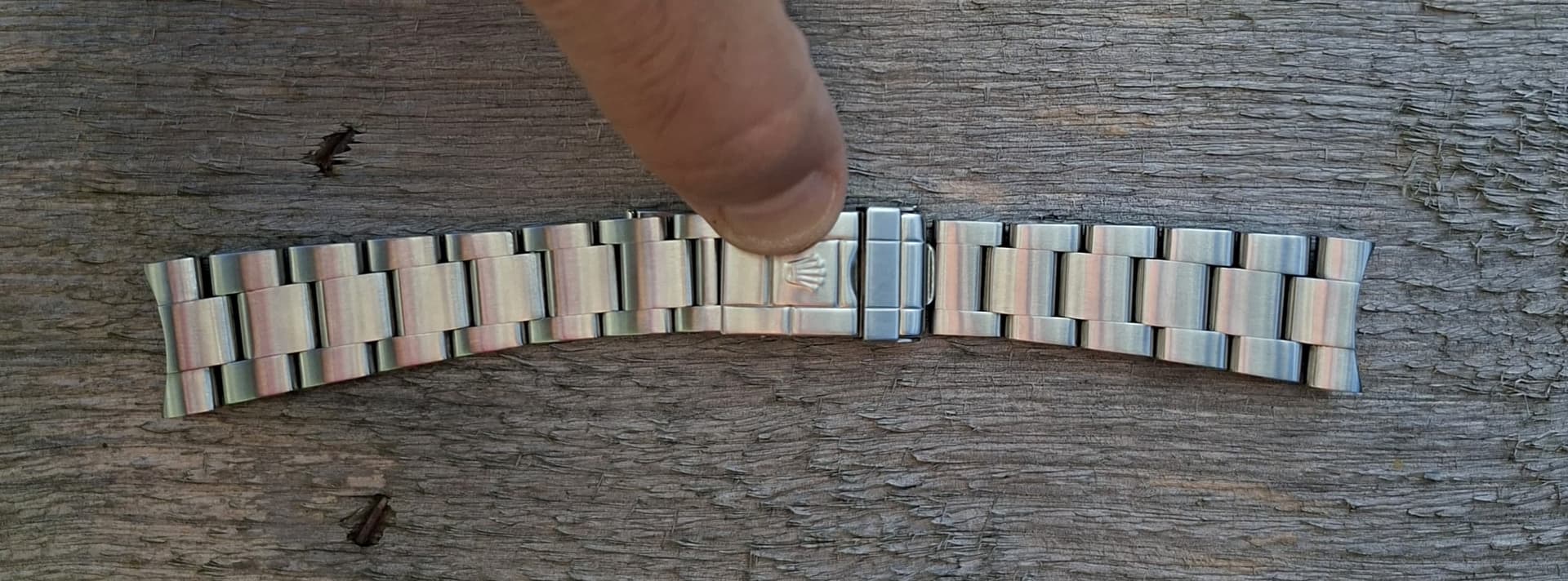

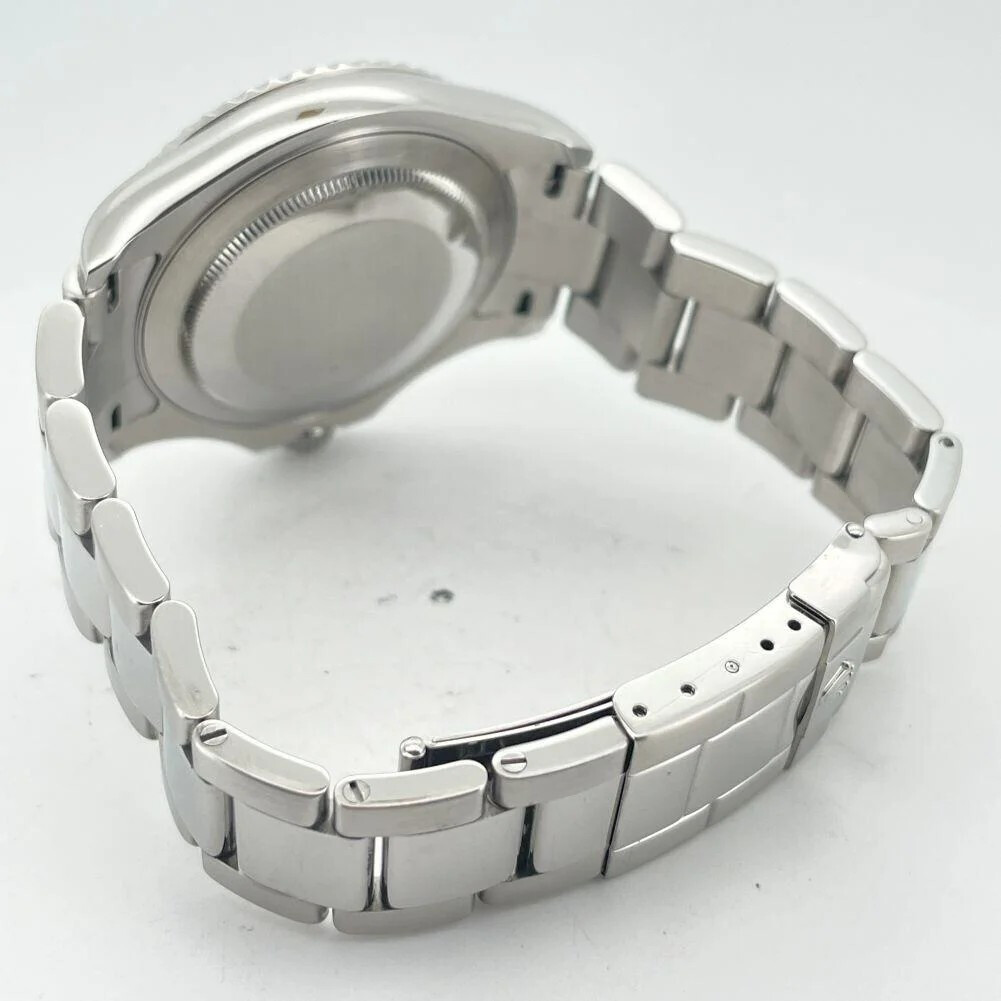

Dit lijkt me geen moderne solid oysterband, maar de oudere versie met holle links. De moderne solid banden vertonen geen rek.
Wel fantastisch werk, chapeau!
Zal wat zijn als ik na het uit elkaar halen van de band niet door had dat die solide was maar hol😜
Kwam van een yachtmaster en helaas rekken die ook. Langzamer, maar de solide schakels en pinnenn hollen wel delijk uit.
Blijkbaar wel. Zo zie je maar, vandaag heb je weer wat nieuws geleerd.

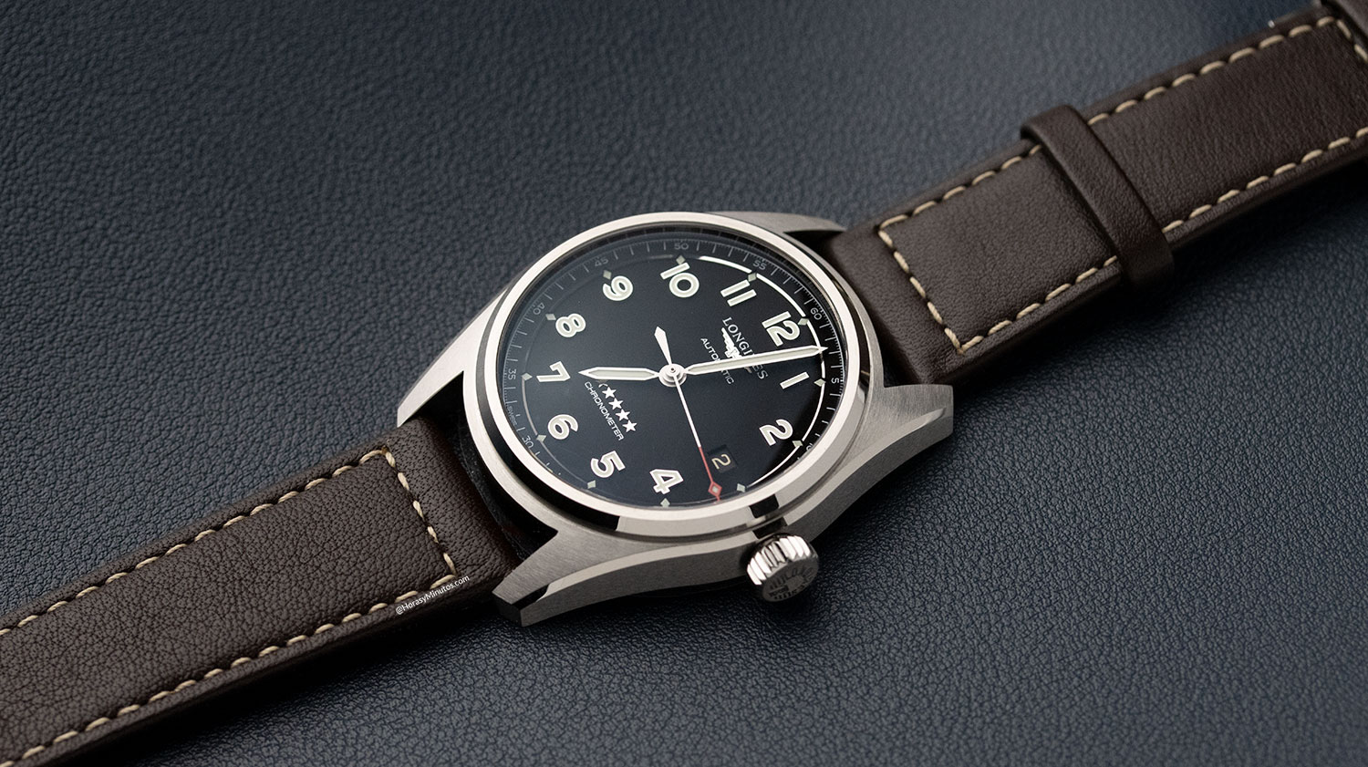

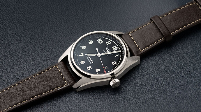

Ik had het niet over een rolex trouwens, maar geldt ook voor een longines natuurlijk…

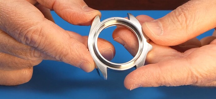

Lastig deze finish
Exact die grain en diameter van de circular brushing op de kast. Heb een Lillek veegje waar ik wel vanaf wil maar ben bang iets heel anders terug te krijgen
Dit kan je het beste doen met de kast op een vast iets te plaarsen en in een gecontroleerde beweging langs een draaiende schuur schijf te halen.
Maar sommige zijn er wel erg goed en halen hem in hun handen langs een schuurband.

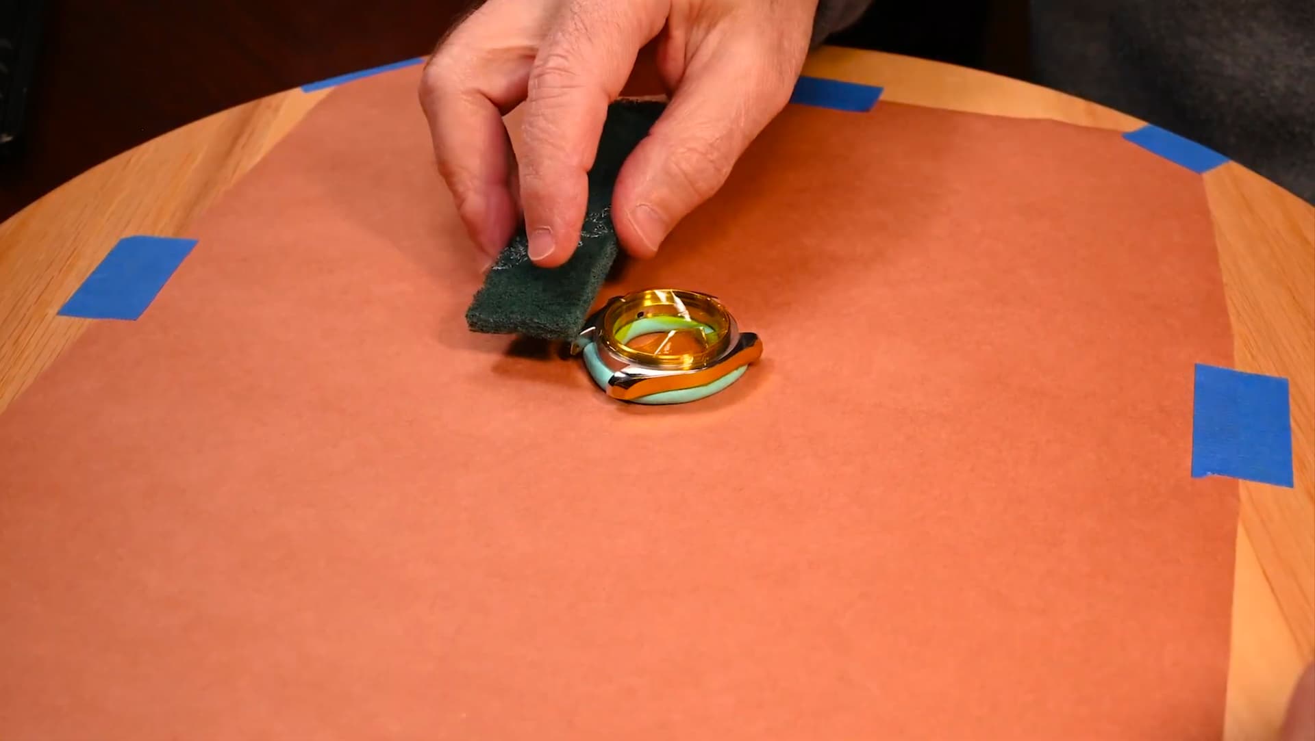

Ik ga het niet zelf doen iig. Had al ff gekeken met Scotch Brite maar daar werd het erger van. :confused:
Zag op YouTube deze setup: rodico, kastje erbovenop en dan op een draaiplateau plakken. Dan Scotch Brite er langs houden en draaien maar…
Verbluffend resultaat maar weet niet of het dan precies goed wordt.
