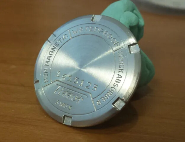

Hoe doe je zo’n cirkelvorm met schuurpapier?
Het werkstukje laten draaien of het papier?..
Hoe doe je ronde oppervlakken?
deksel aan de achterkant? deksel klemmen en snel laten ronddraaien met een machine. Schuurpapiertje van het middenpunt naar buiten bewegen en je krijgt perfecte cirkels op je deksel. Je hebt ook latjes hout met schuurpapier geplakt. Puntje daarvan in het midden en dan naar buiten bewegen terwijl de deksel hard draait. Dit kan je een paar keer doen, hoeft niet in 1 goed goed. Het corrigeert automatisch.

Voor een mooie satinering is draaien op een laag toerental is het beste.

Kwam dit net tegen, terugkomend op het afwerken van een case back.
Is dat het voorbeeld van hoe het niet moet Chris? :sweat_smile:

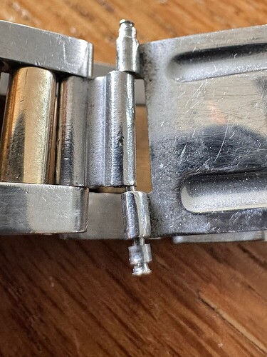

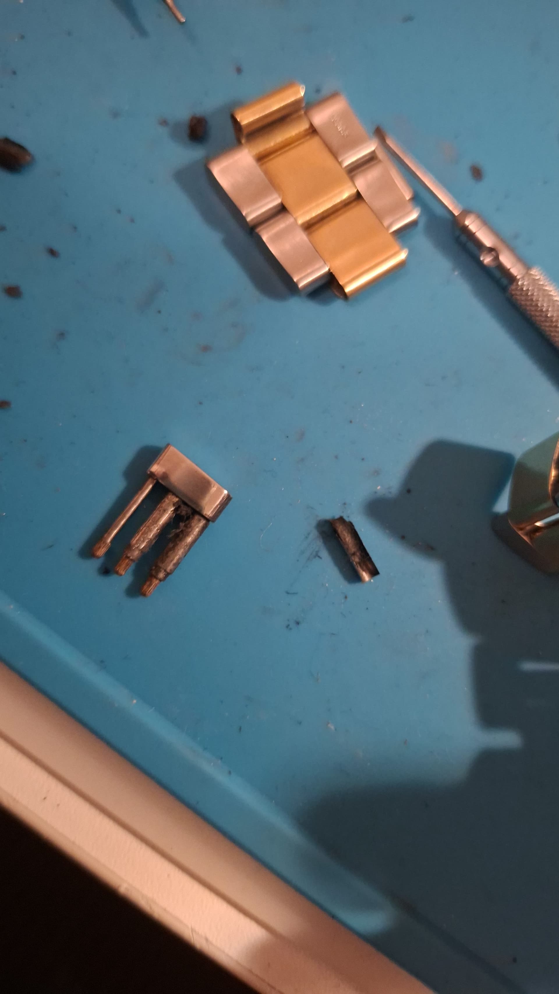

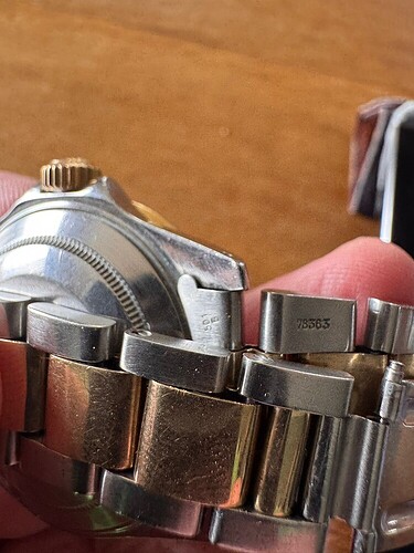

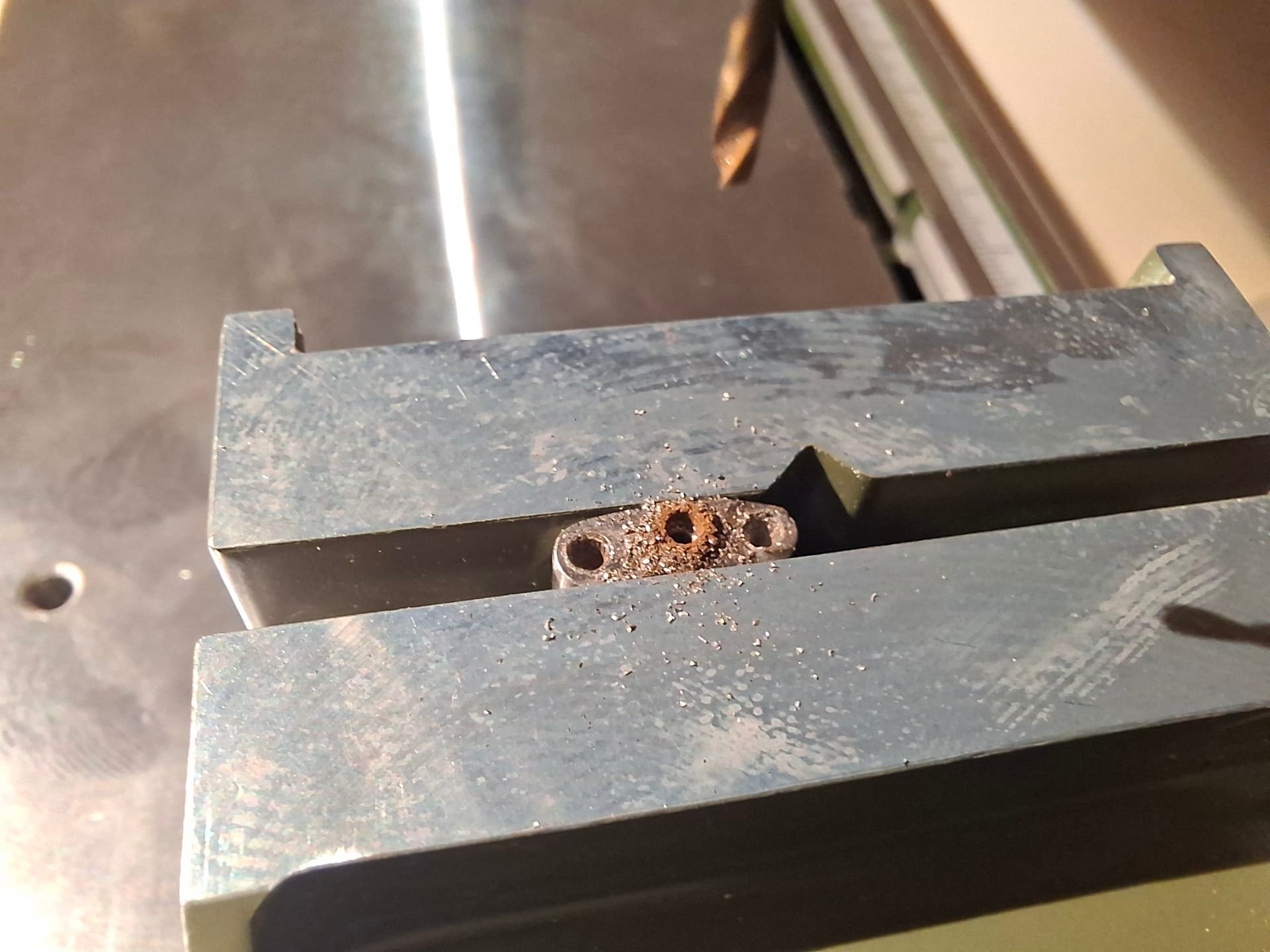

Laat avondje😄 buisjes versleten in deze Rolex two-tone oyster band en pin gebroken in de schakel.
Apart 1 pin was echt veroest en de rest niet.

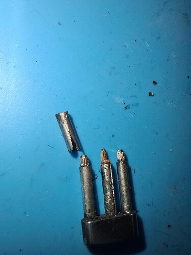

Buisjes op maat maken en precisie uitboren.
Update.

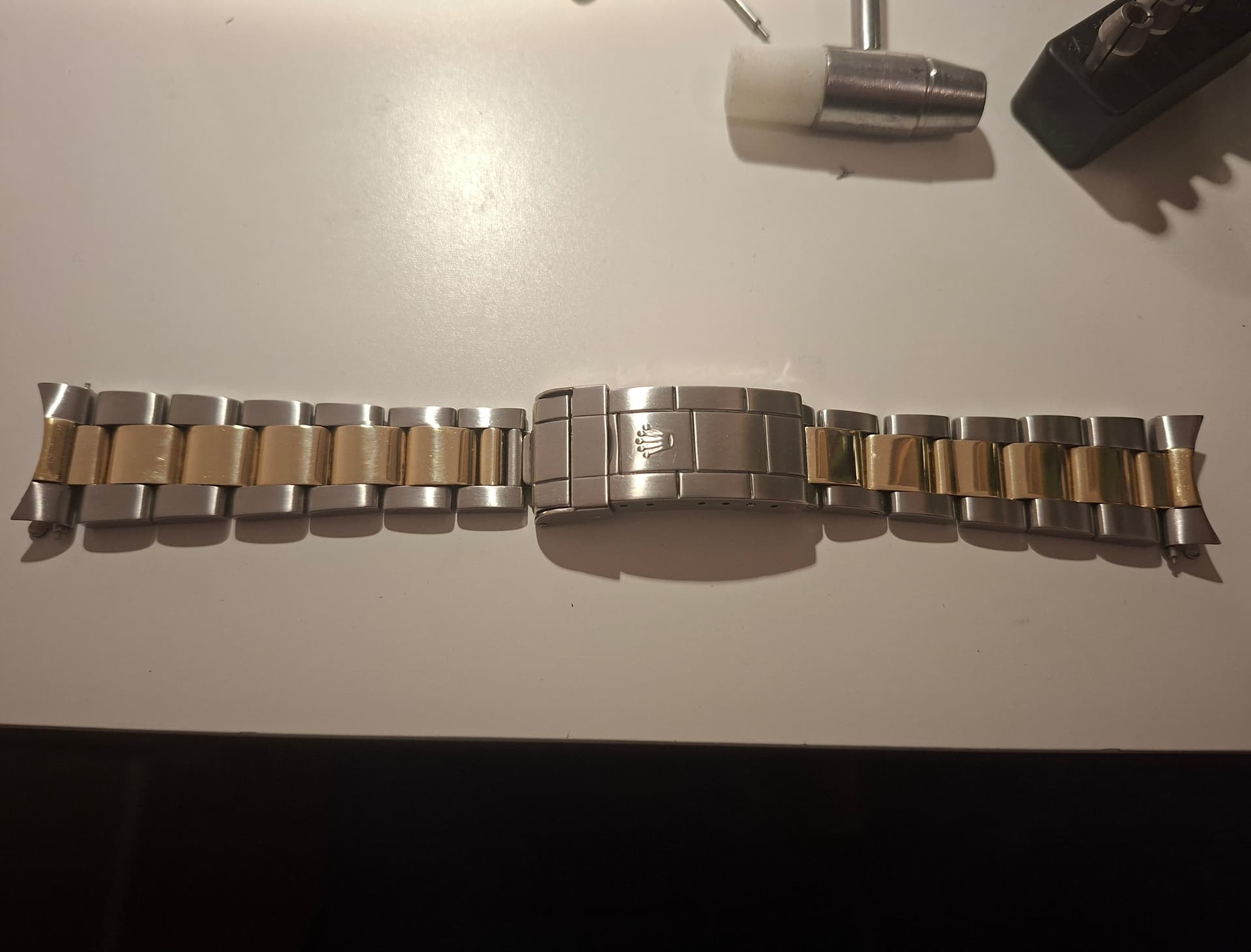

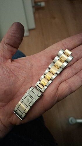

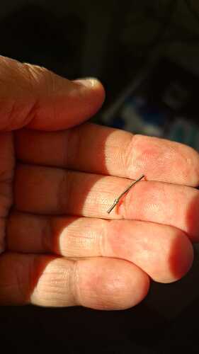

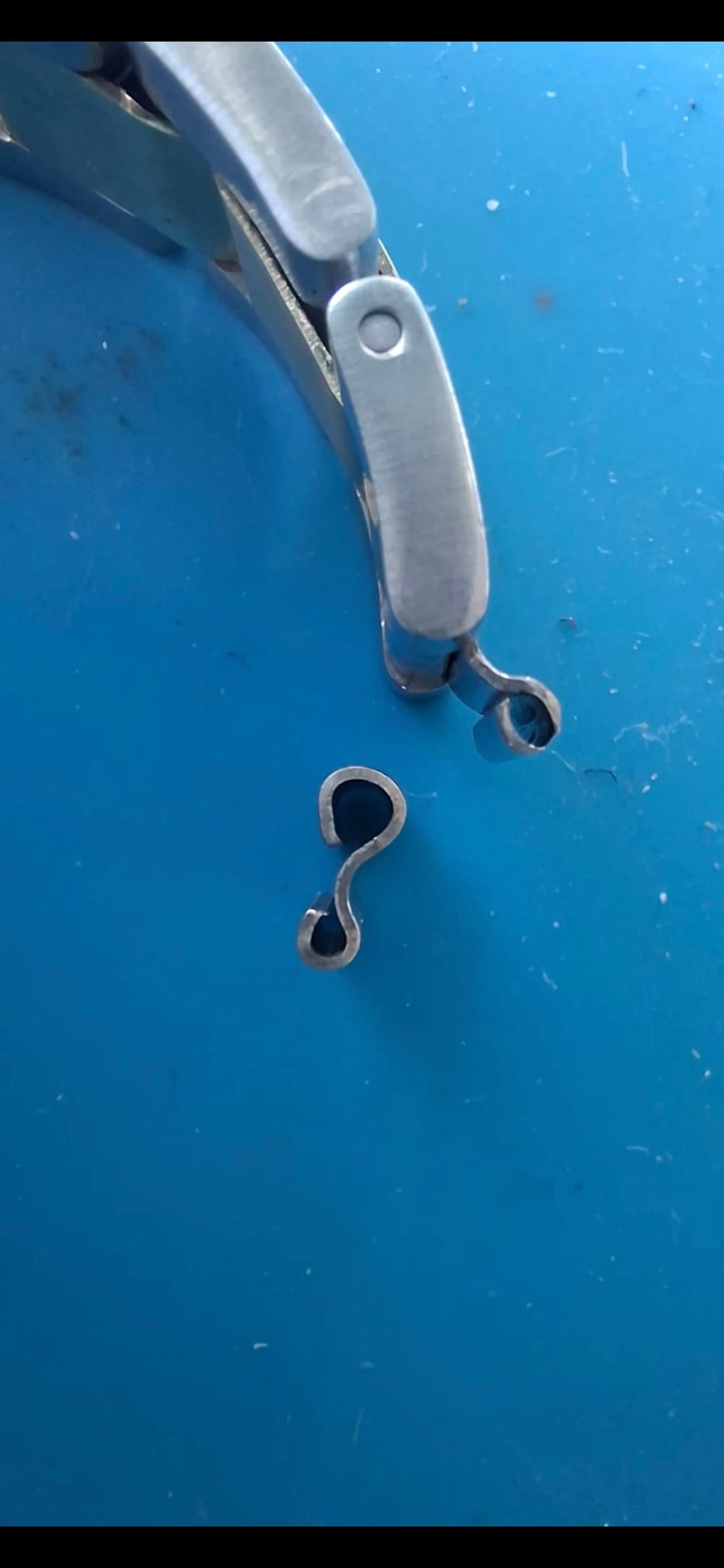

Voor het totale plaatje die was de band. Heb er niet hele duidelijke fotos van helaas. Rolex oyster two-tone met rek, sluiting kapot en en nog een paar extra inspanningen :crazy_face:.
Hier had ik die rare pin eruit gehaald en het horloge had geen clasp sluiting.

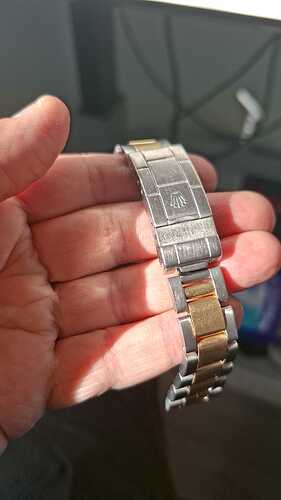

paar fotos van werkzaamheden aan de Rolex band.

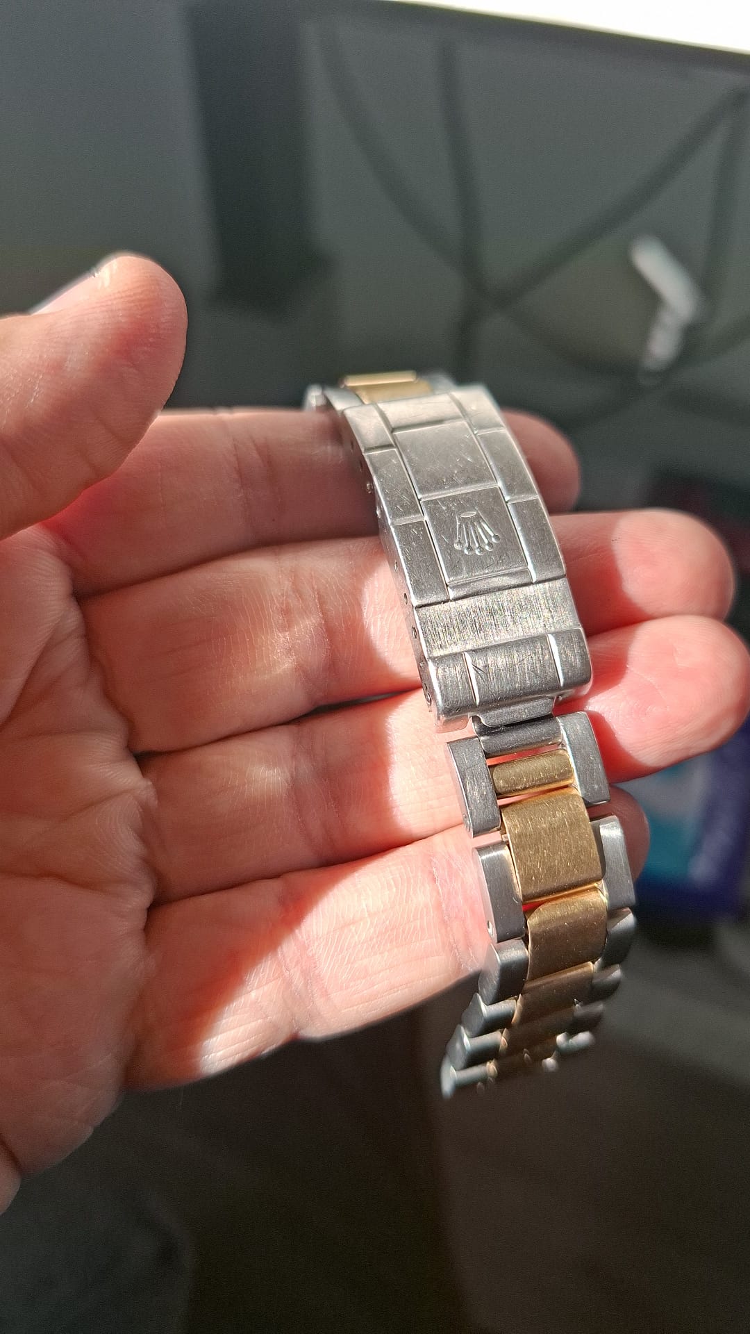

Dit is die pin die uitstak bij de sluiting.

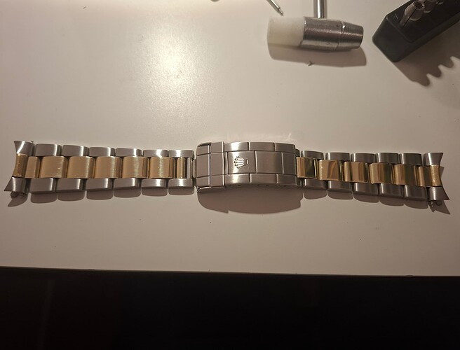

Eindresultaat :fire:
