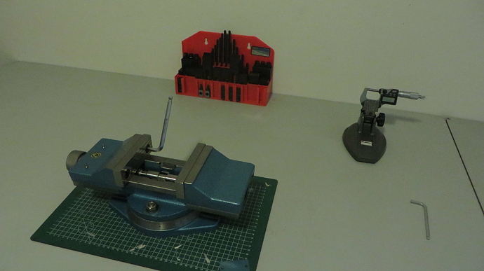

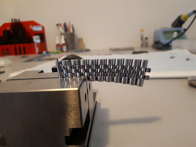

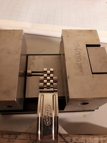

Met een losse Jubilee schakel in de vuisten ben ik om tafel gaan zitten met een getalenteerde collega , samen hebben wij de tooling bedacht en ontworpen.

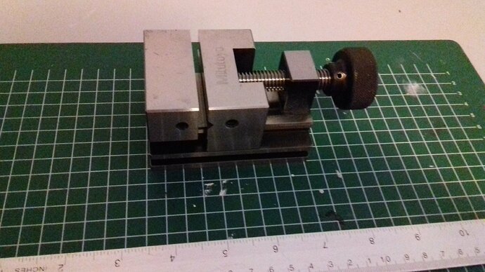

Het exacte design is toch het geheim van de smid , de basis was een zelf centrerende machineklem.
Deze is volledig aangepast , modulair opgebouwd , zodat hij geschikt is voor Jubilee maar ook om te bouwen is voor Oyster banden e.d.
Ondertussen ook alle andere benodigdheden gekocht , flink wat Bergeon tools , meet gereedschap , Mitutoyo precisie klem , verbruiks materialen , de waslijst zal ik jullie besparen.

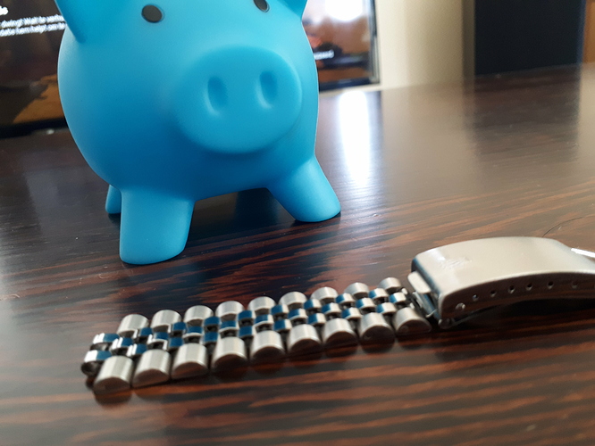

Toen was het tijd voor de eerste patient , @goedie was zo aardig geheel vrijblijvend zijn reserve band aan te bieden! , nogmaals heel veel dank voor het getoonde vertrouwen en geduld.

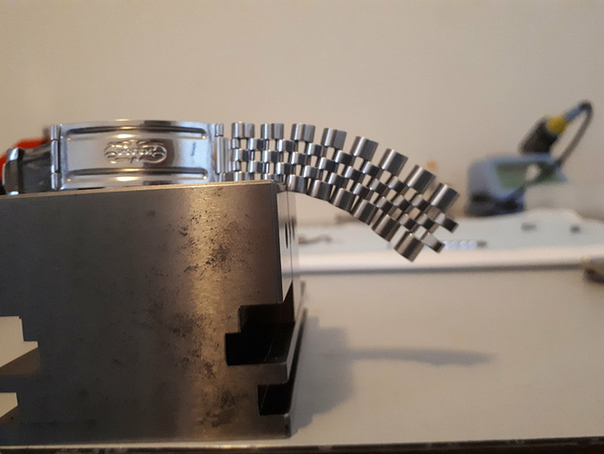

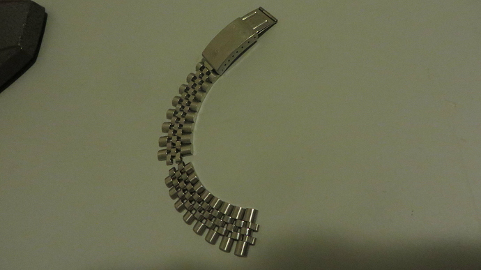

Type 62510H , deze band had een zwaar leven achter de kiezen , pakweg een 35 a 40 jaar oud.
Zeer veel rek , een rammelende sluiting , zelfs geen verschil meer tussen de gepolijste en gematteerde schakels.

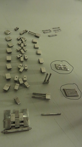

De omcirkelde verbindingen laten zien dat er meer moet gebeuren dan alleen schakels restaureren.

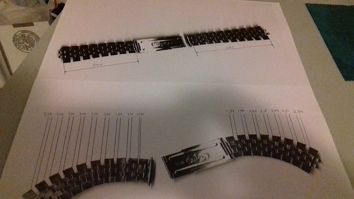

Stap 1 : meten is weten.

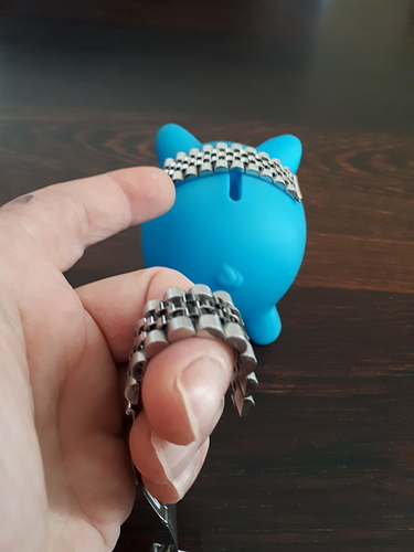

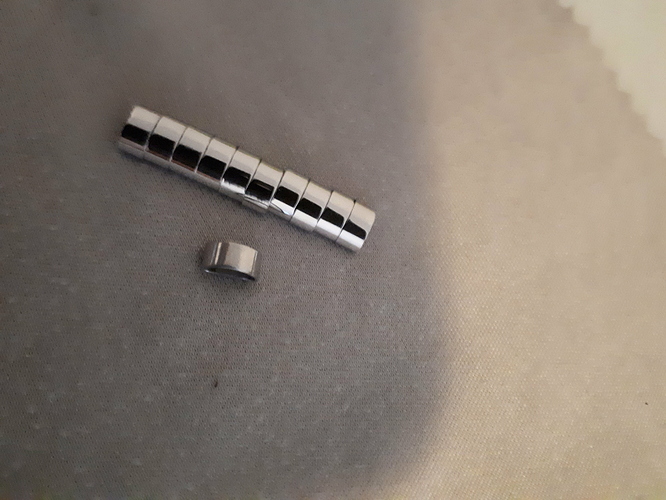

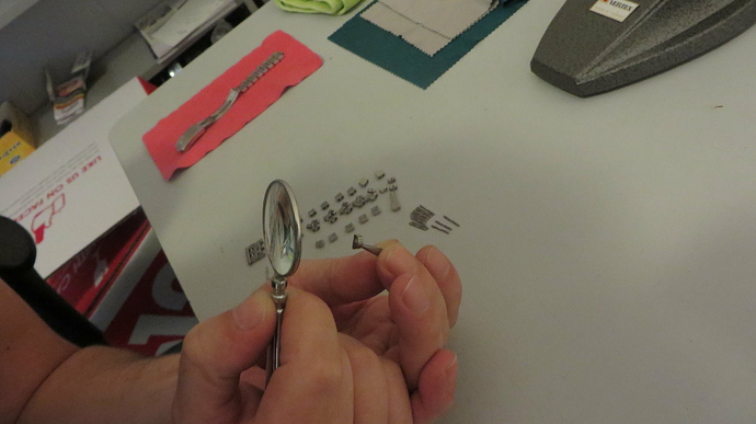

Stap 2 : nieuwe band delen opengemaakt voor de nodige onderdelen.
Linksboven de oogst nieuwe center links , omcirkeld zijn de schakels die de endlinks verbinden aan de band.
Let op het verschil tussen de bovenste 2 en de onderste , oud en nieuw.

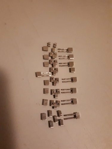

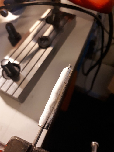

Stap 3 : De oude band open gemaakt.
Alle schakeltjes met een stipje worden vervangen.

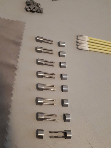

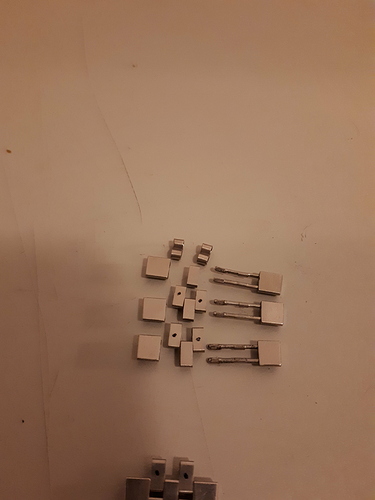

Stap 4 : alle oude pennen zijn verwijderd en nieuwe geplaatst.
De omcirkelde pennen laten goed het verschil zien tussen nieuw en oud.
Goed gepoetst , nieuwe pennen en gelijk de buitenste schakels opnieuw gematteerd.

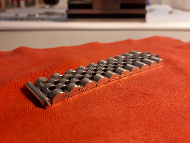

Stap 5 : nieuwe centerlinks selecteren , bruikbare links zijn opgeknapt en gepolijst.
Duidelijk verschil te zien , de apart liggende link is ongepolijst.
Poetsen en weer polijsten tot een mooi eind resultaat.

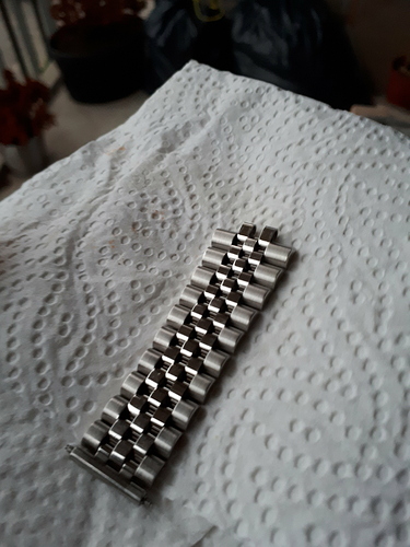

Stap 6 : na heel veel detaillering , precisie vijlen , matchen en controleren , opnieuw opbouwen!
Dit is een zeer kort overzicht van gedane handelingen , totaal een 20 uur werk.

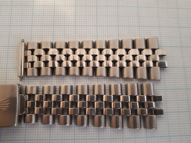

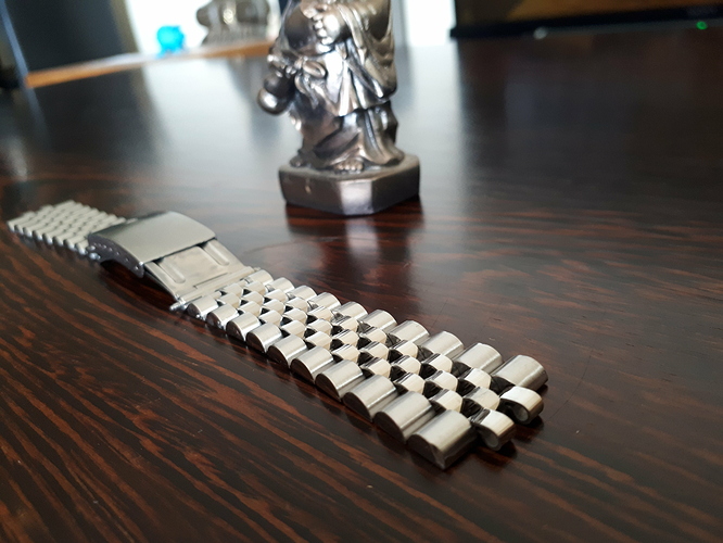

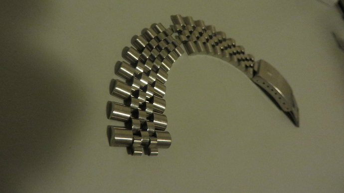

Met dit als eind resultaat.
Wat een lengte verschil ! , oud band deel met 8 schakels t.o.v gerestaureerd met 10 schakels!
Ook de zijkanten van de schakels weer mooi gepolijst.
Deze band is weer klaar voor een nieuw 2de leven.
