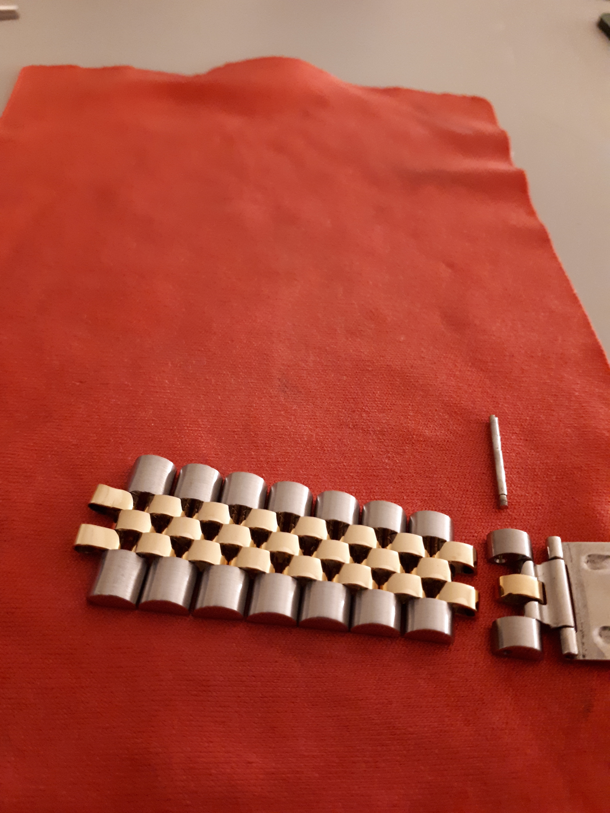

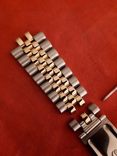

Rolex Jubilee restauratie

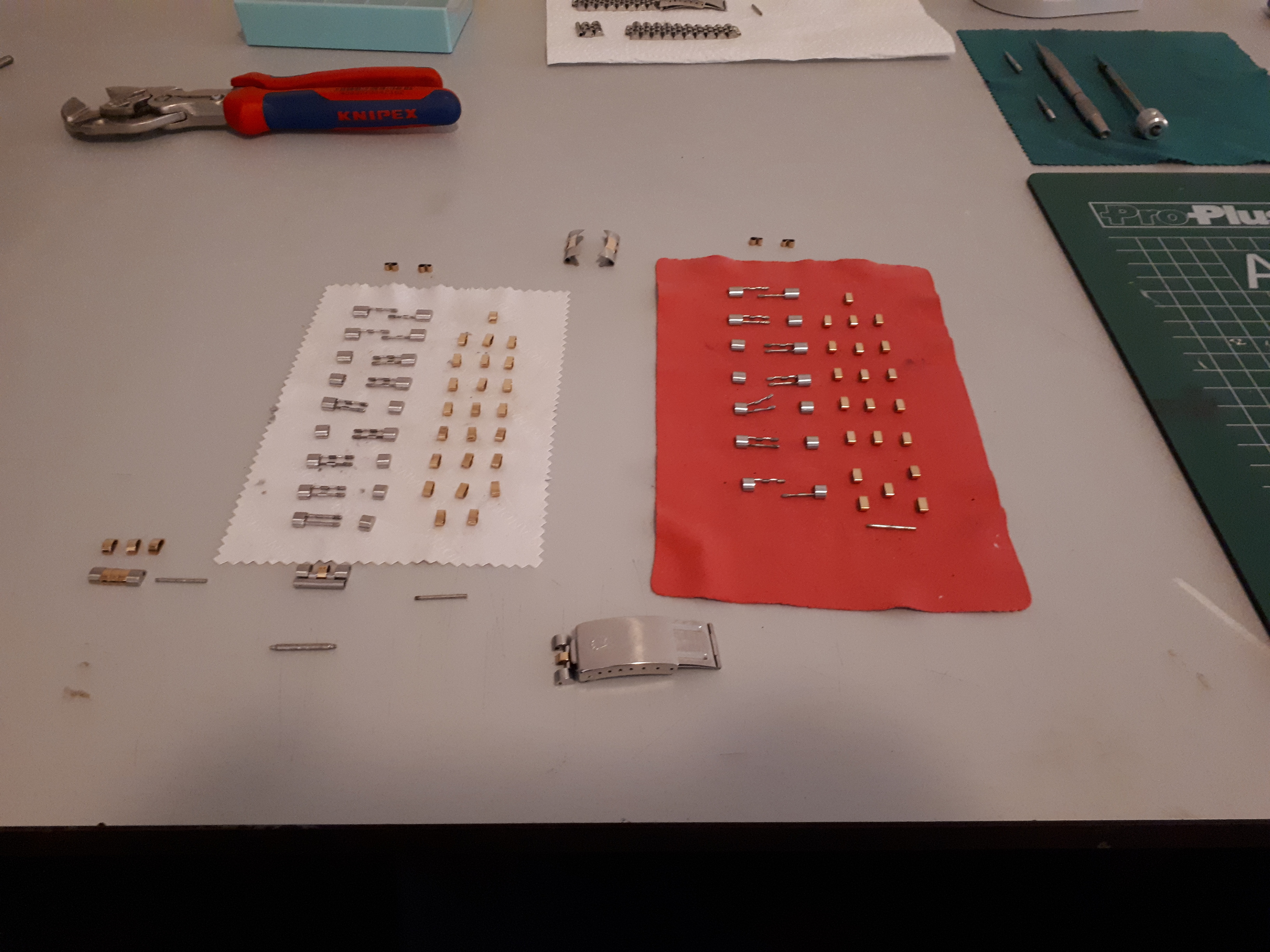

Alle solide schakels staan vrolijk op zijn kop :upside_down_face:
Dit geeft overzicht in waar ik gebleven ben…
En ziet er leuk uit natuurlijk.
Pennen zijn verwijderd en bijwerken/vijlen is gedaan.
Volgende stap , brushen en reinigen.
Op het eind van de restauratie ook nog de polished sides opnieuw polijsten…

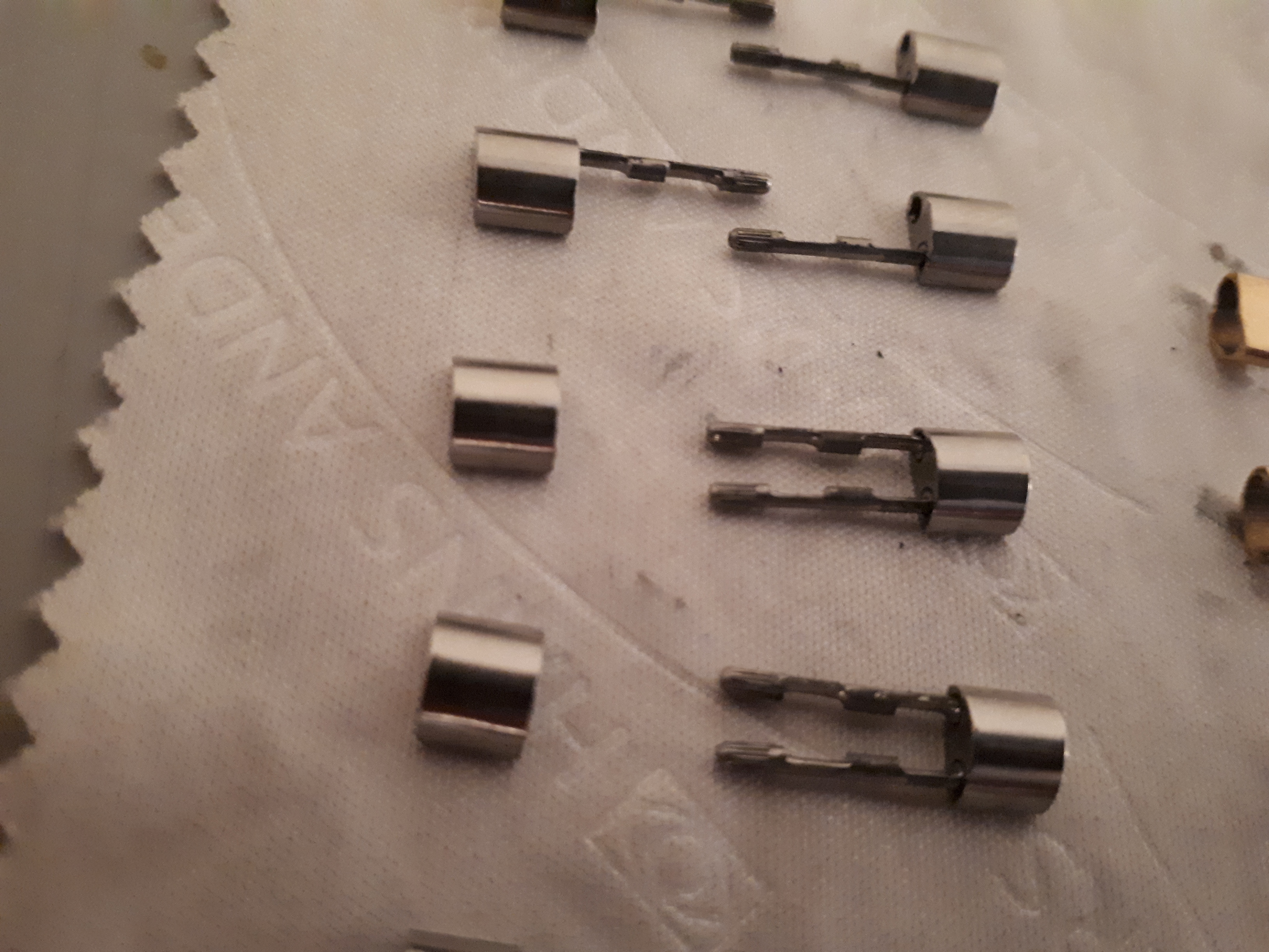

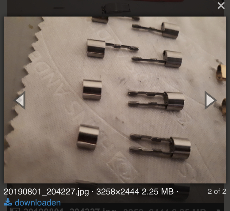

Even voor de goede orde, dit waren dus ooit volledig ronde pinnen zonder inkepingen?image
Jep , ongelofelijk he.
Dit is echt op het punt van breken geweest…
Jezus wat een monnikenwerk, prachtig en inderdaad ongelofelijk
Wow, ik dacht dat het een soort van uitsparingen waren. Man, dat is versleten zeg.
Dit soort verhalen maakt mij blij. Geweldige prestatie. Graag doorgaan hiermee. Groet, bb

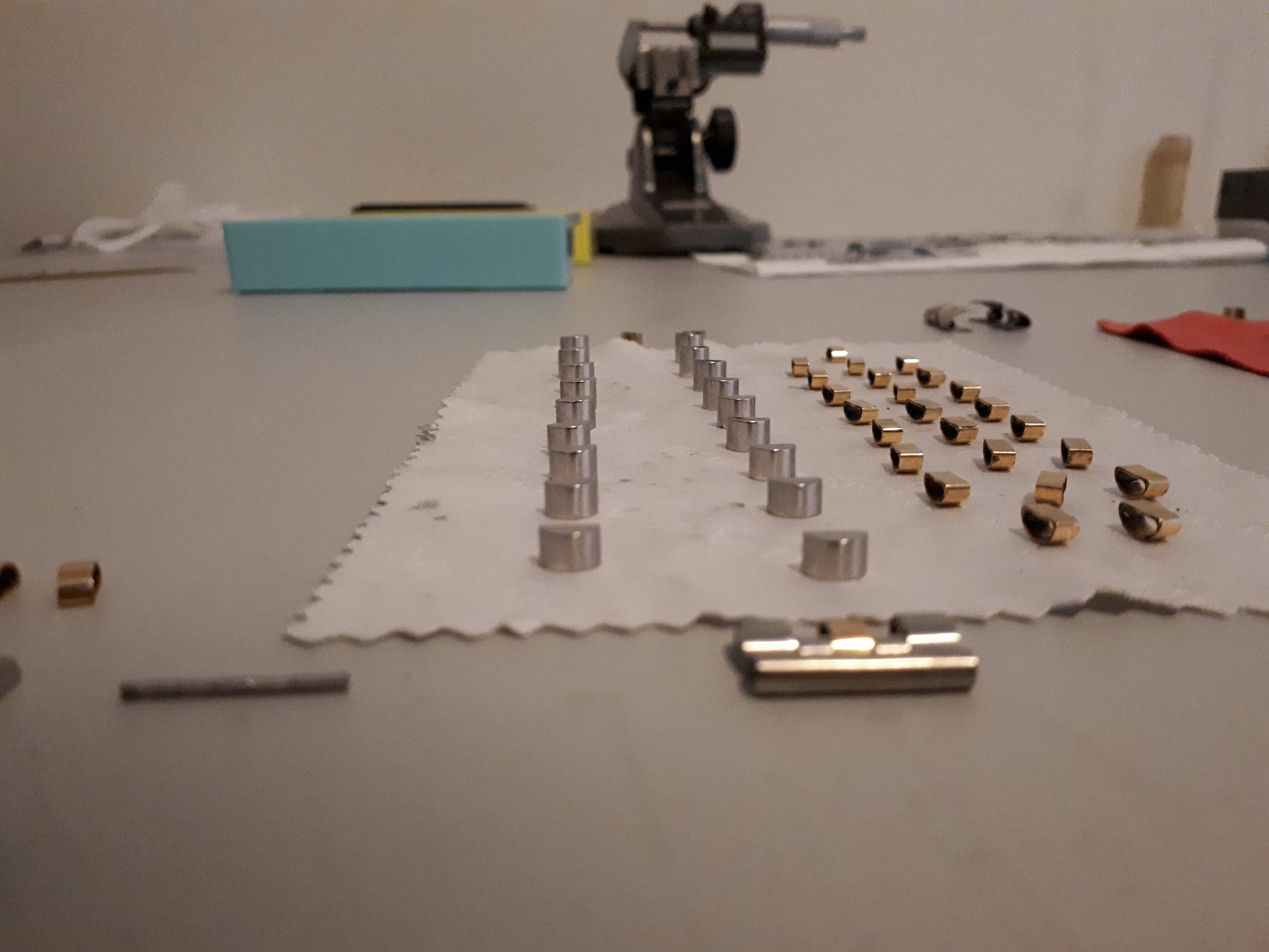

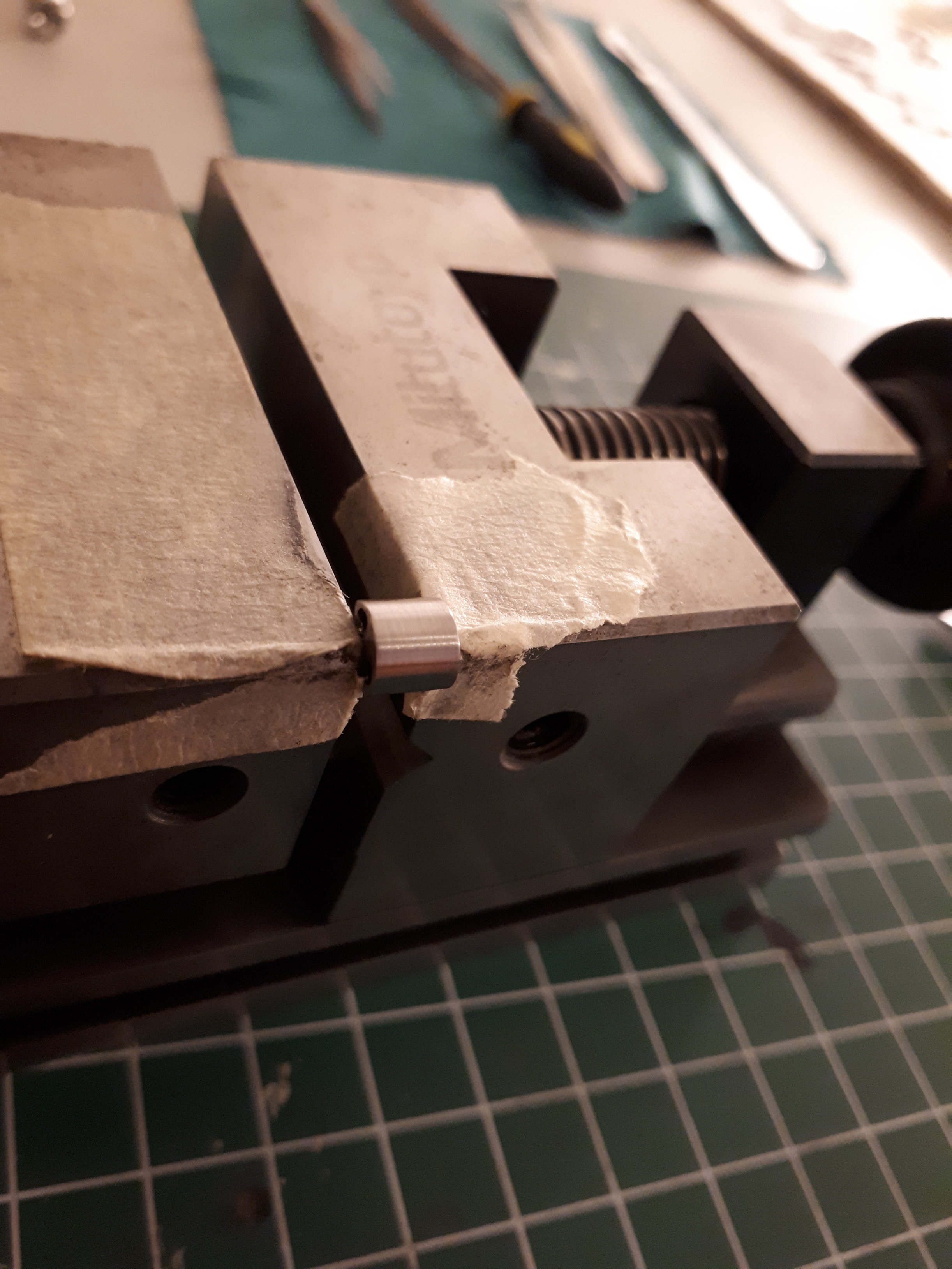

Check.
Met de hand , stuk voor stuk.
Zo kan je de hele ronding mooi gelijkmatig brushen.
Met dit als resultaat (met smartphone slecht te vangen…)

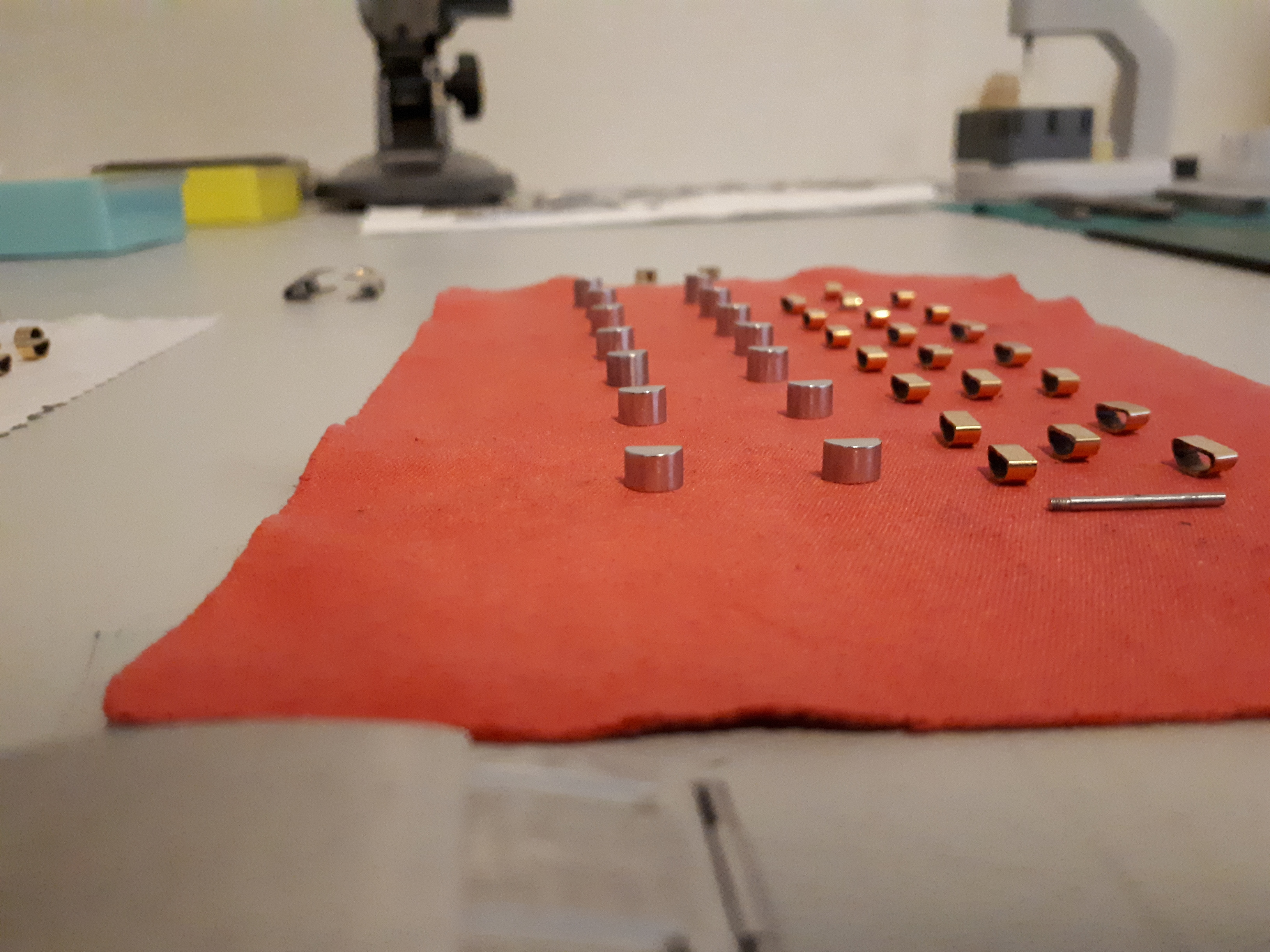

Nu de centerlinks…
21 stuks gecontroleerd/bijgewerkt/gevijld etc.
Inloggen met vingerafdruk kan ik 2 dagen niet meer :neutral_face:
Hierna polijsten en reinigen
Daarna weer een 35 centerlinkjes , zelfde proces…

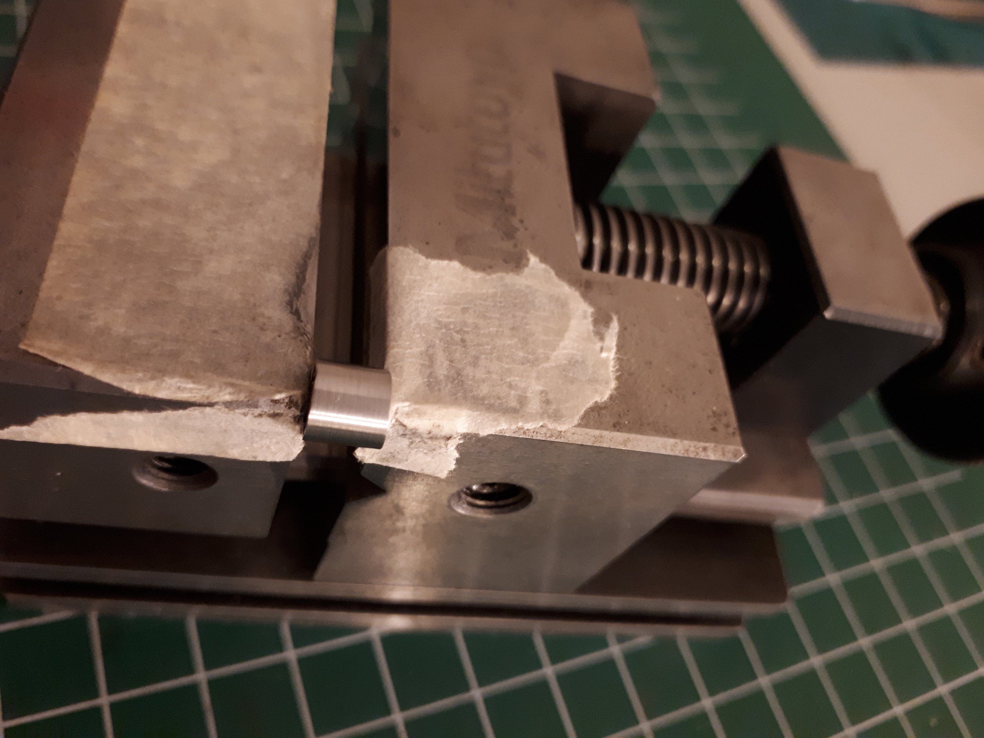

Mooie tang en zeer geschikt voor dit klusje omdat de bek altijd parallel blijft :+1:
Ik gebruik hem ook voor meer dan enkel moeren en wartels maar had niet gedacht dat die ook bij bandenherstel ook van pas zou komen.
Yess , en door de geslepen bekken geen schade aan tegendelen.
Sleuteltang is het belangrijkste gereedschap in mijn ateliertje , zonder sta ik stil.
Maar je moet maar wel weten dat die tang bestaat want die staat niet bij horlogegereedschap. Ook prima bij plaatwerk te gebruiken om vouwtjes etc eruit te halen. Maar zeker voor dit werk ook een aanwinst.
