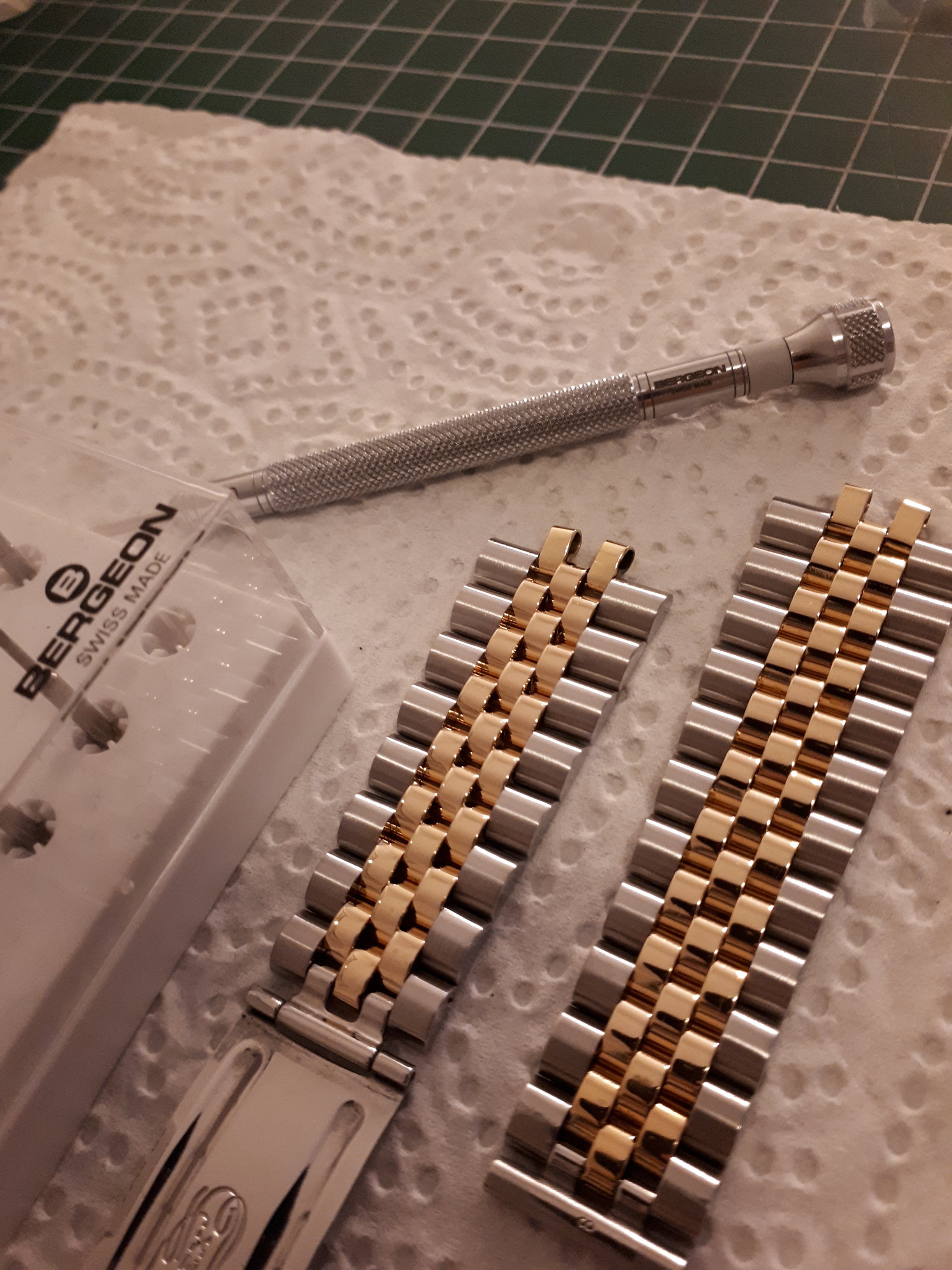

Reviseren kan je niet blijven doen.
Ook de sluiting en andere delen gaan een keer stuk.

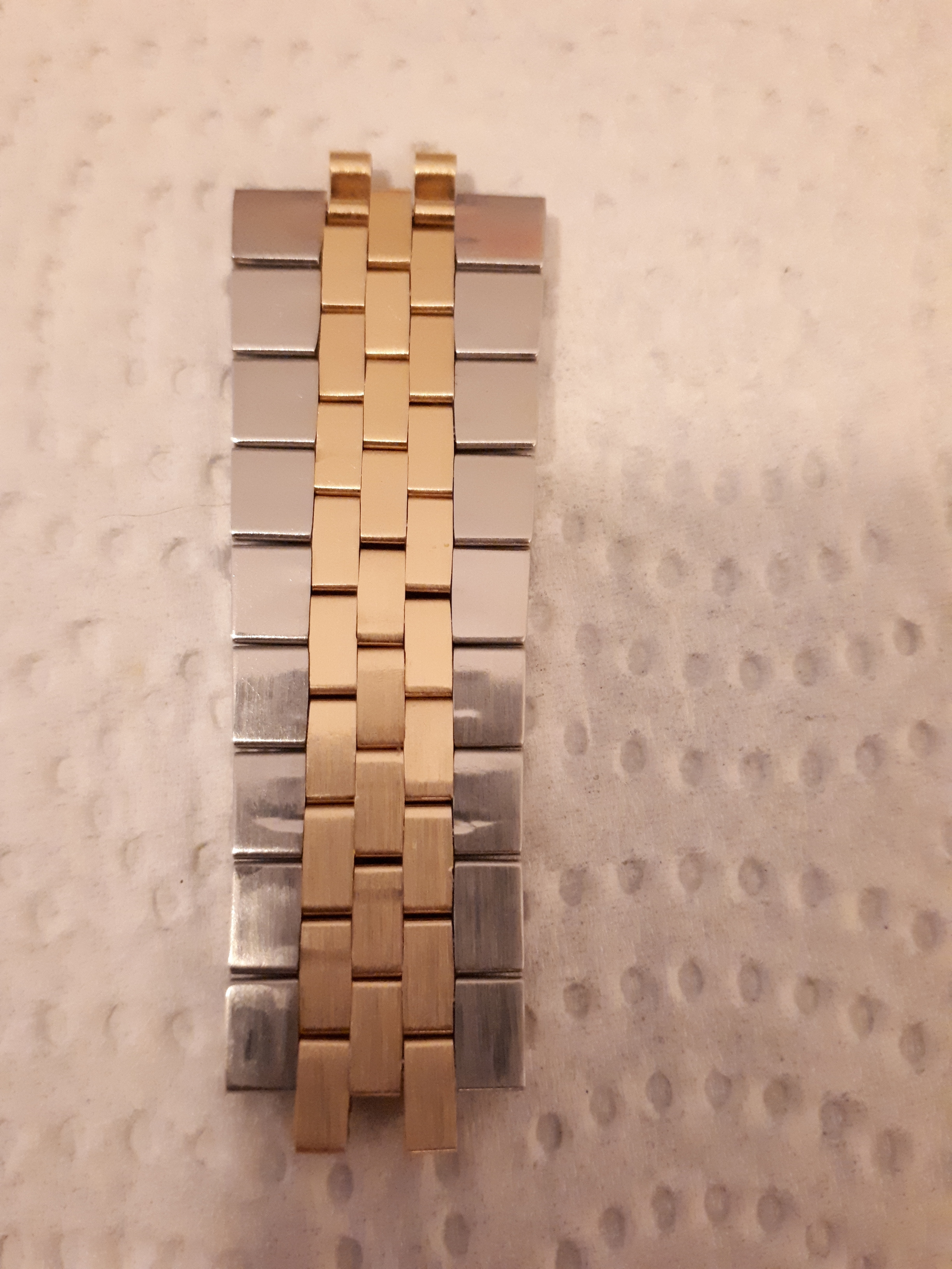

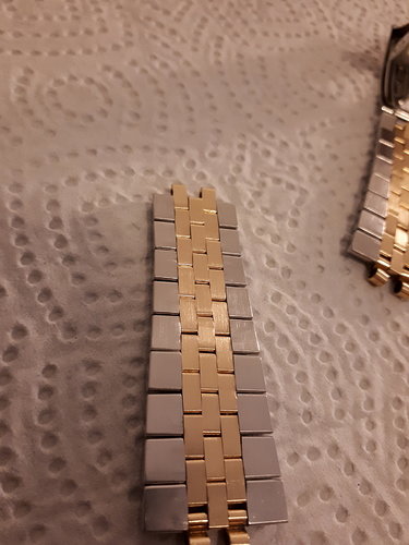

Een versleten band restaureren met oversized pinnen/tubes kan je echt maar 1 keer doen.

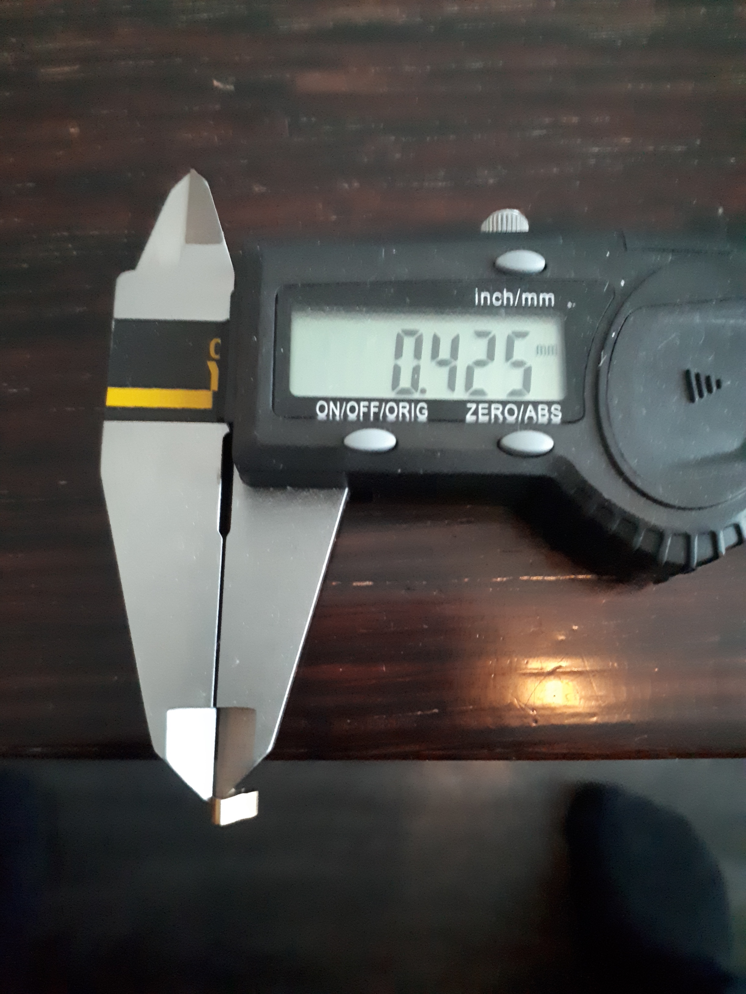

Dit schakeltje laat zien dat er weinig vlees meer over is , zo zijn echt heel veel schakeltjes versleten.
Dikkere pinnen/tubes zullen de laatste 0.4 gewoon verder opeten…
Optisch als nieuw is niet hetzelfde als technisch als nieuw…
Belangrijk is vooral de wens van de klant.
Gaat een band 24/7 gedragen worden? Of alleen op zon/feestdagen?
Dus je ontkomt niet een vervangend materiaal?
Pennen is een must.
De rest is een keuze…
Dus ook geen kwestie van goed en slecht reviseren…
Nieuwe centerlinkjes kost meer maar geeft een langere levensduur.
It’s that simple.

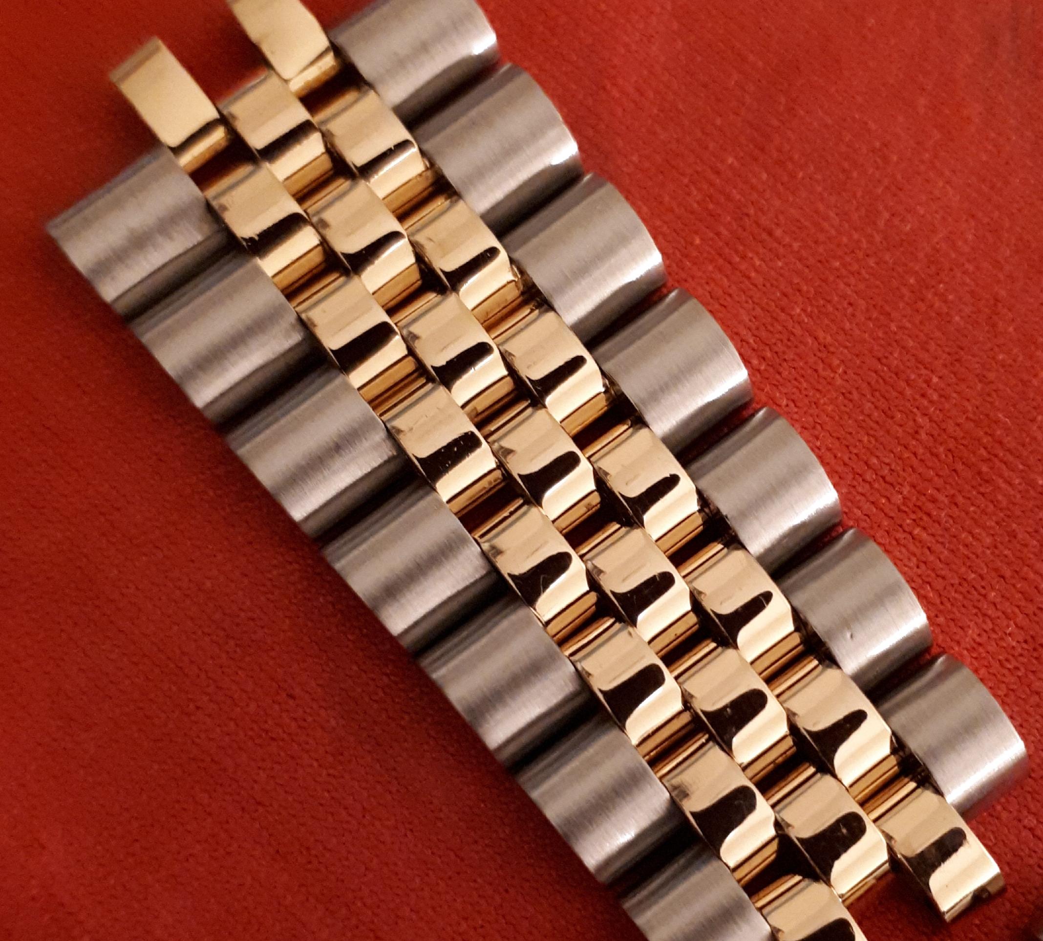

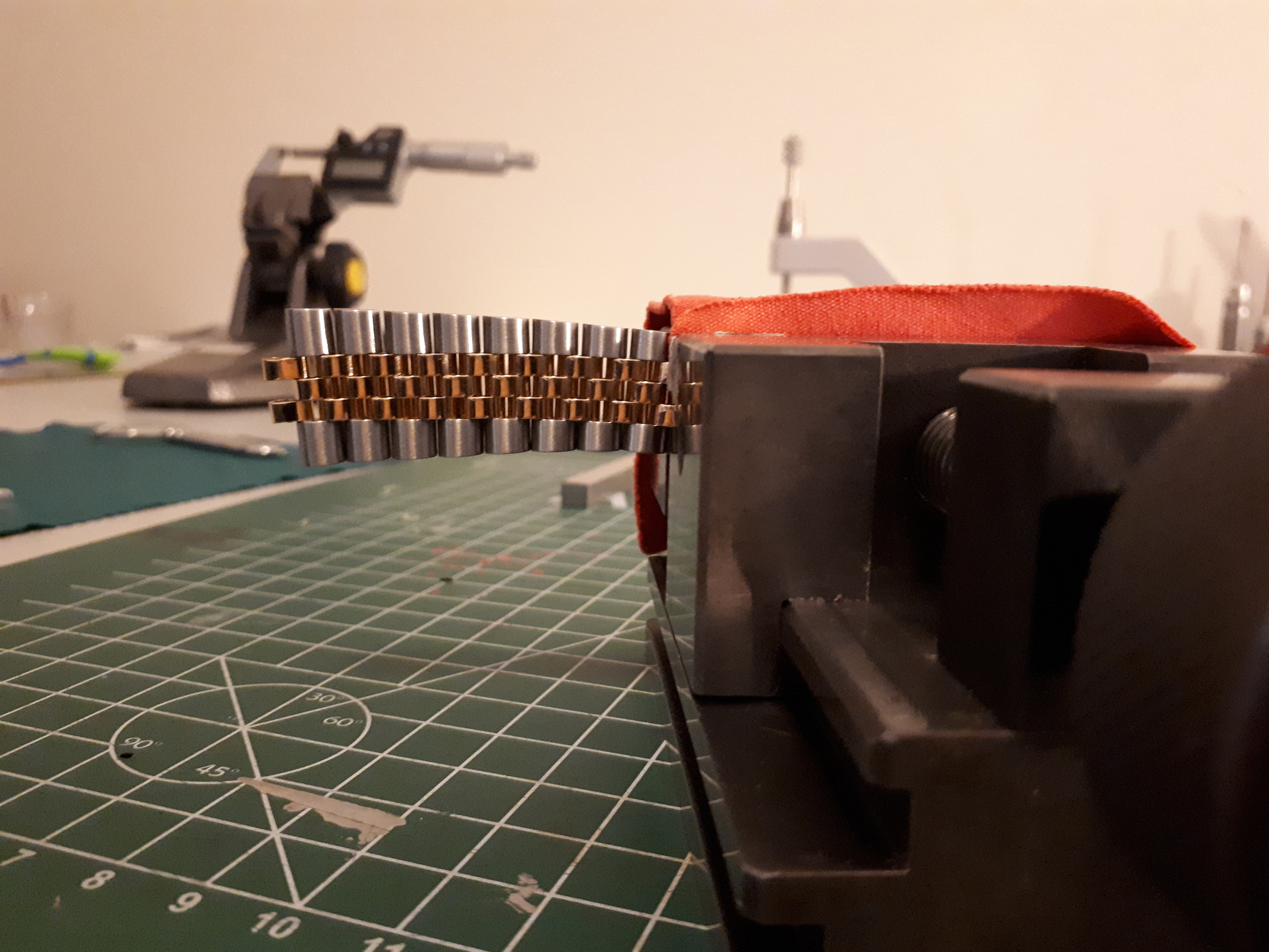

Haal je voor het brushen hier met de hand een polijst lint overheen ?? of iets mechanisch zoals een dremmel ? Goeie Post lees het met plezier.
Strookjes schuurpapier knippen en met de hand brushen

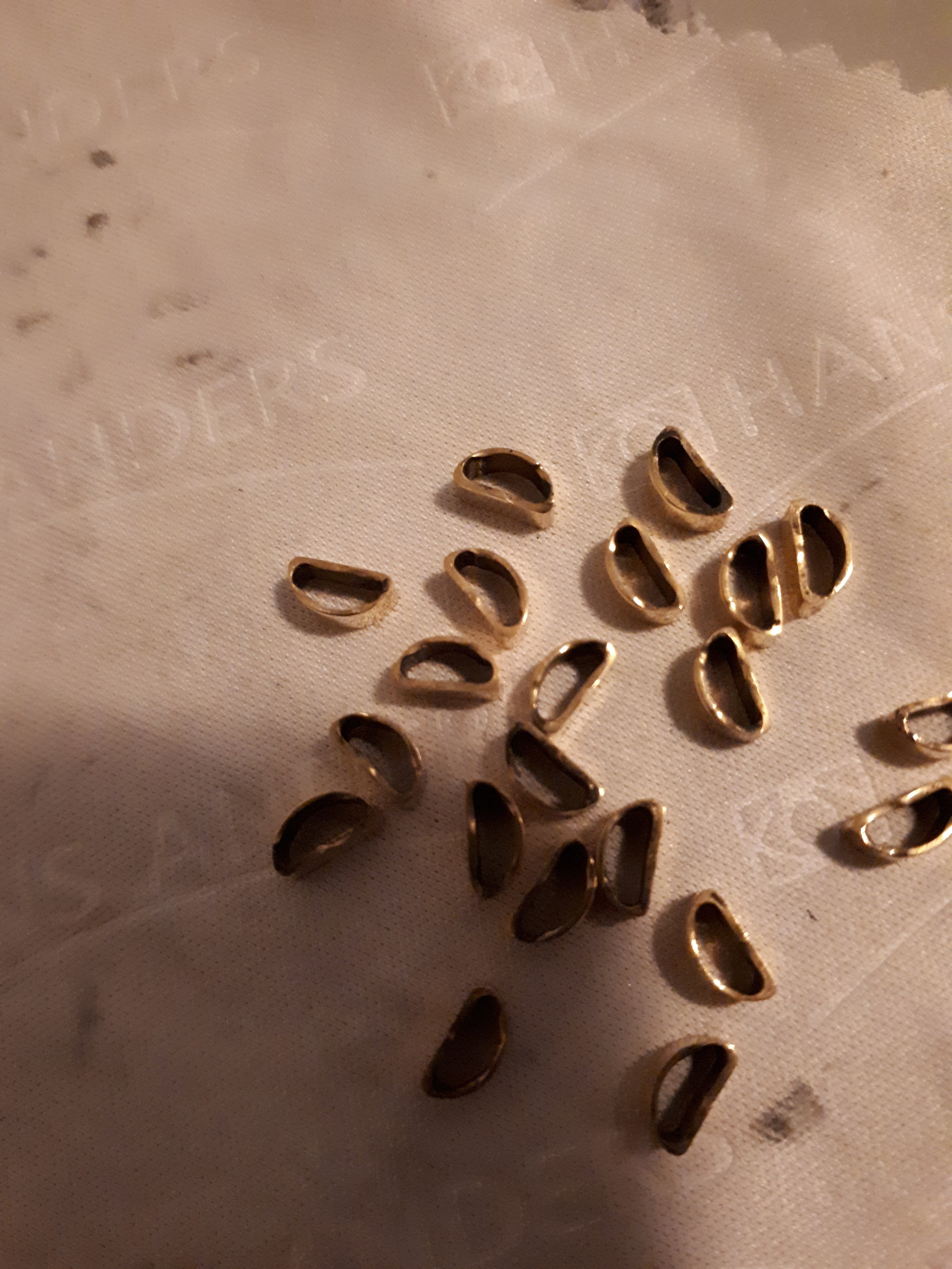

Dit oudje uit '85 kan er weer 20 jaar tegenaan.
21 centerlinks vervangen.
Dat is letterlijk sloopgoud geworden.
Gaan uiteraard retour naar de eigenaar.

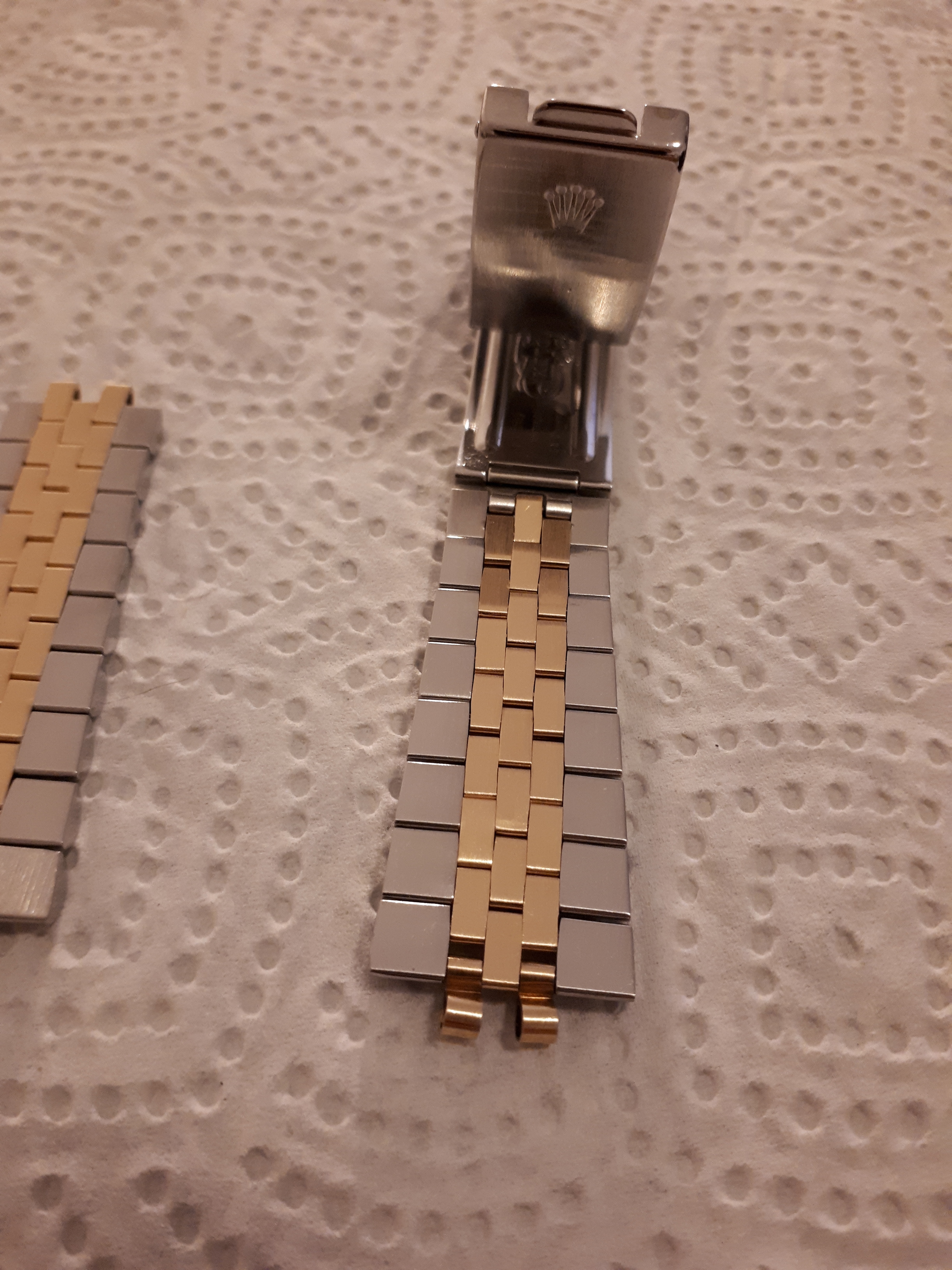

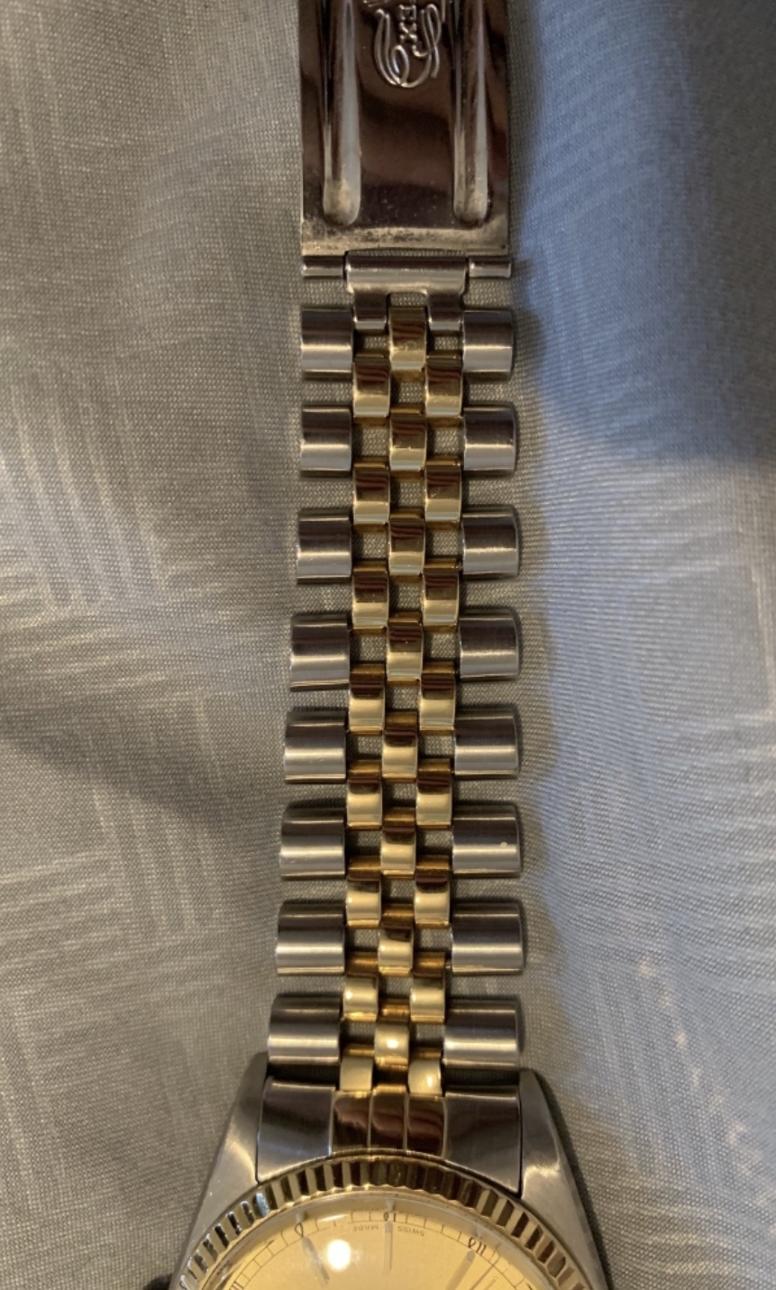

Voor de liefhebbers, dit was bovenstaande band voordat de magische handjes van Ronald eraan zaten. Echt super blij met het resultaat en perfecte service!!
Strak resultaat!

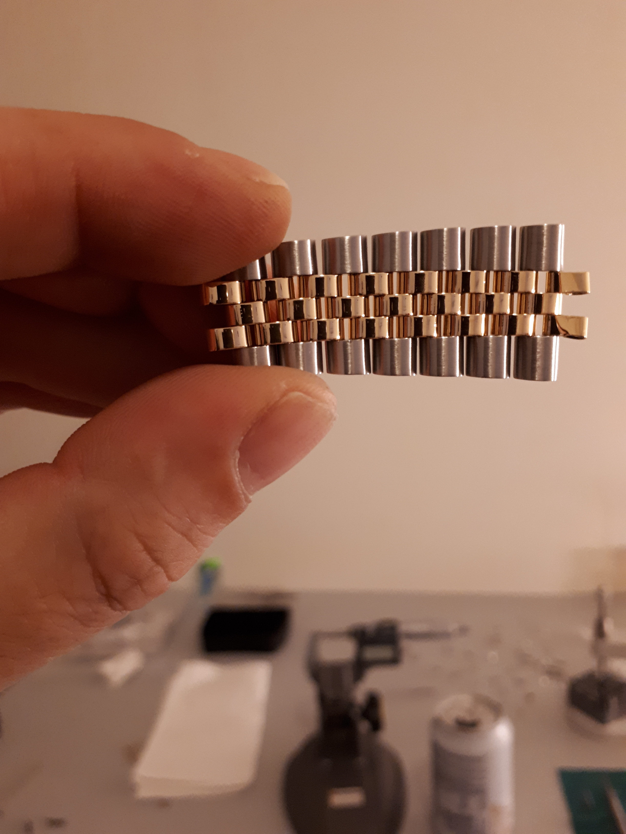

Dat brengt me gelijk tot de vraag of de opgeknapte band dan stroever draagt, er zit immers minder ruimte tussen de schakels.
Nope , band blijft soepel.
Dit is nou net de truc met linkjes vervangen.
Daarmee haal je optimaal resultaat.
90% rek weg.
Soepele band.
Zeer lange levensduur.
Toegegeven , het kost ook meer.
Maar dan heb je ook wat :sunglasses:

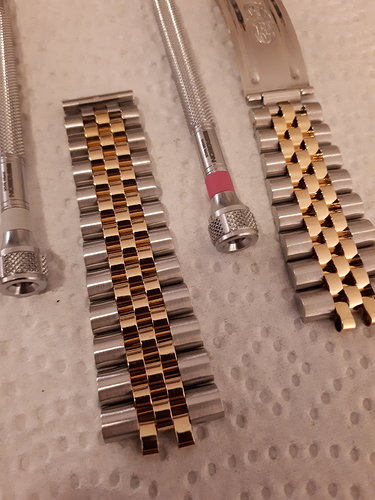

Reinigings methode is top-secret.
(Borstel en poets stokjes)
:laughing:
En nog een oud versus nieuw feateu.
