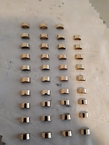

39 zgan 18K gouden centerlinks op voorraad!
Hiermee kunnen er weer twee 2-tone banden in volle glorie gerestaureerd worden.

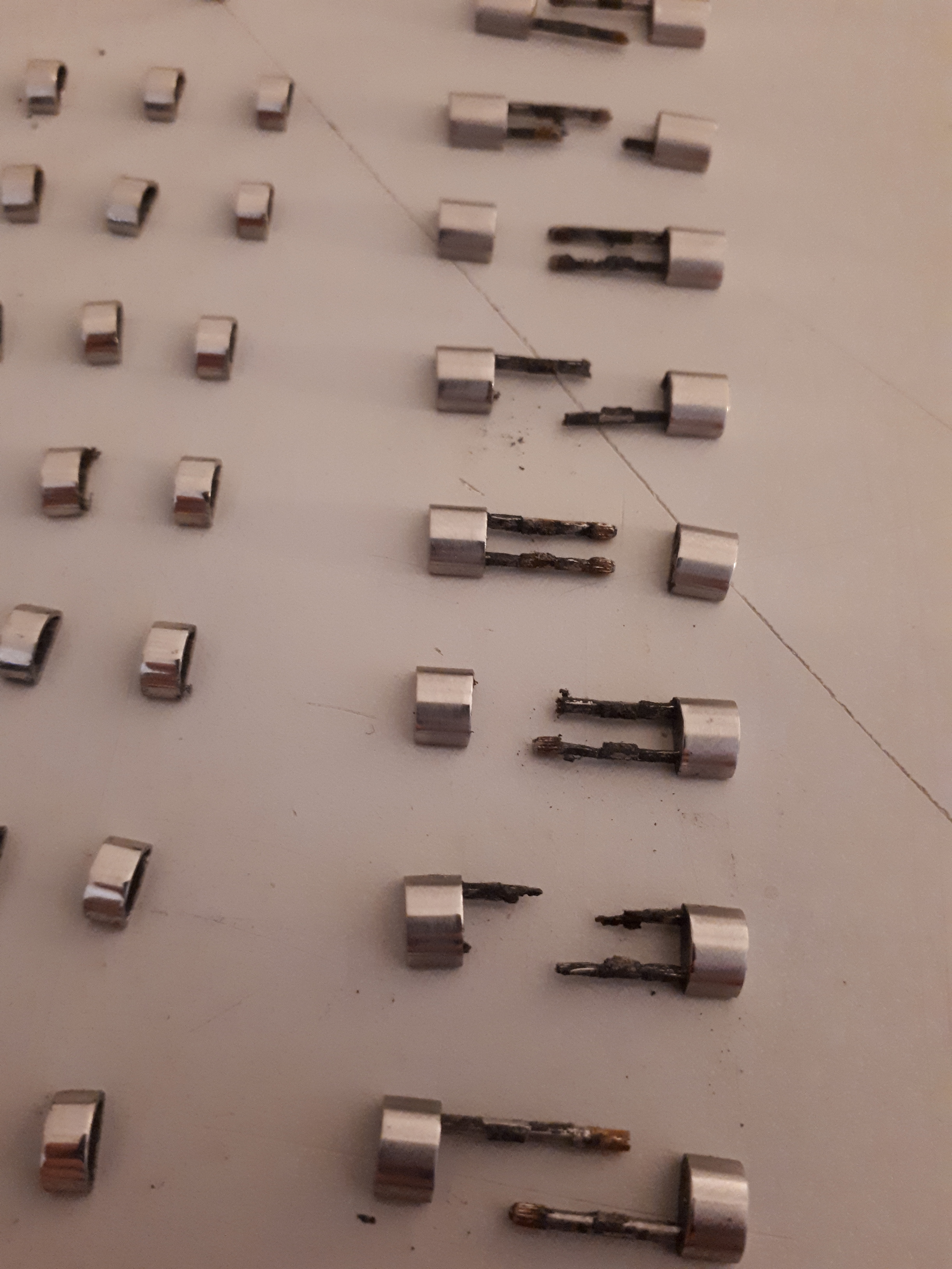

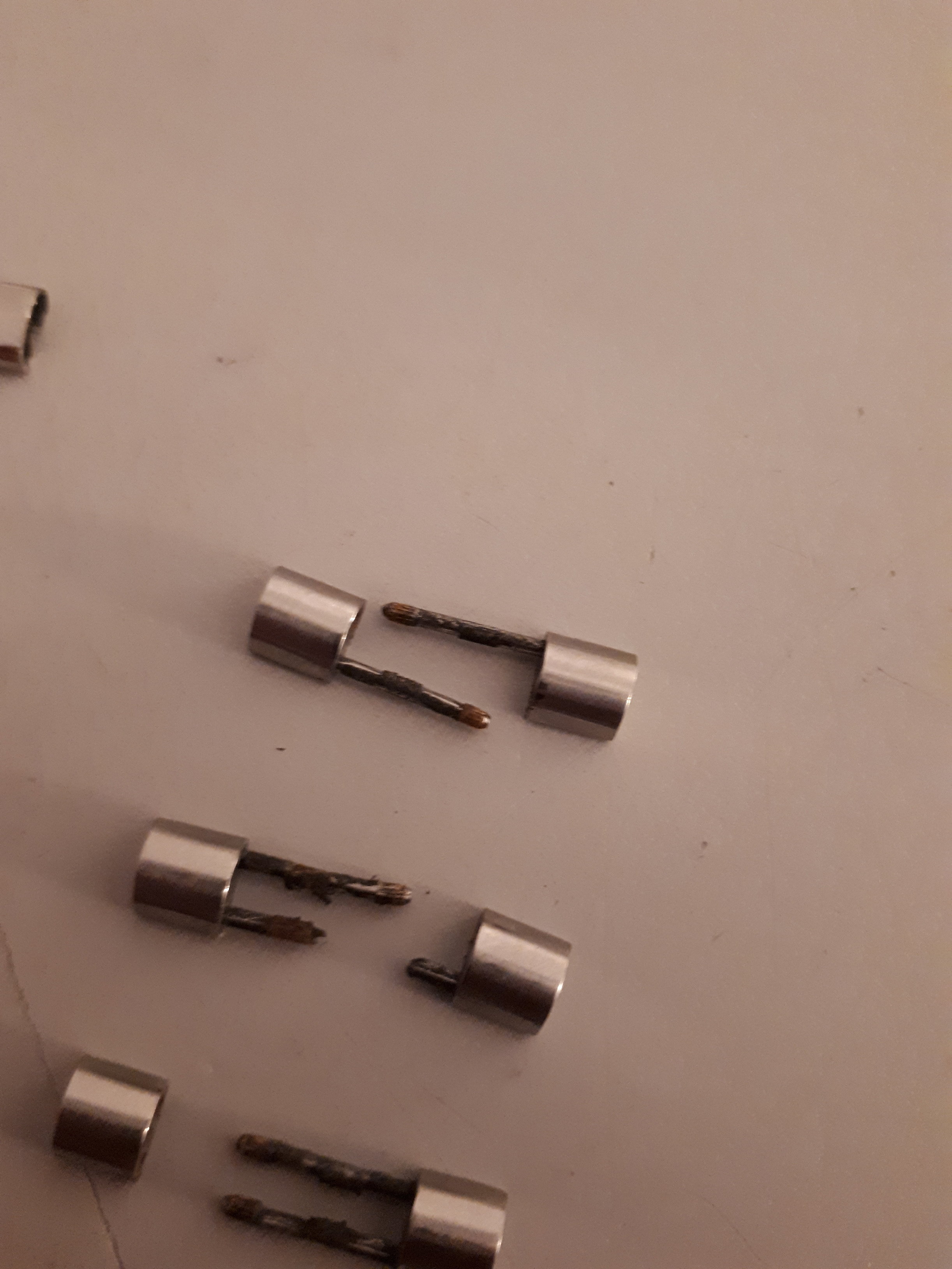

Pennen door en door gecorrodeerd… sommige versplinterde gewoon bij de minste belasting op mijn tooling.
Voor iedereen die een oude DJ band koopt… check even goed of er corrosie aanwezig is.
Een band als dit zal binnen de kortste keren breken…

Heb het even getest voor je , ik kan de pinnen uit deze band breken tussen duim en wijsvingers.
Zonder enige moeite , 1 keer buig , en krak.
Mijn waarschuwing is dus terecht en gebaseerd op praktijk ervaring , niet op aannames.

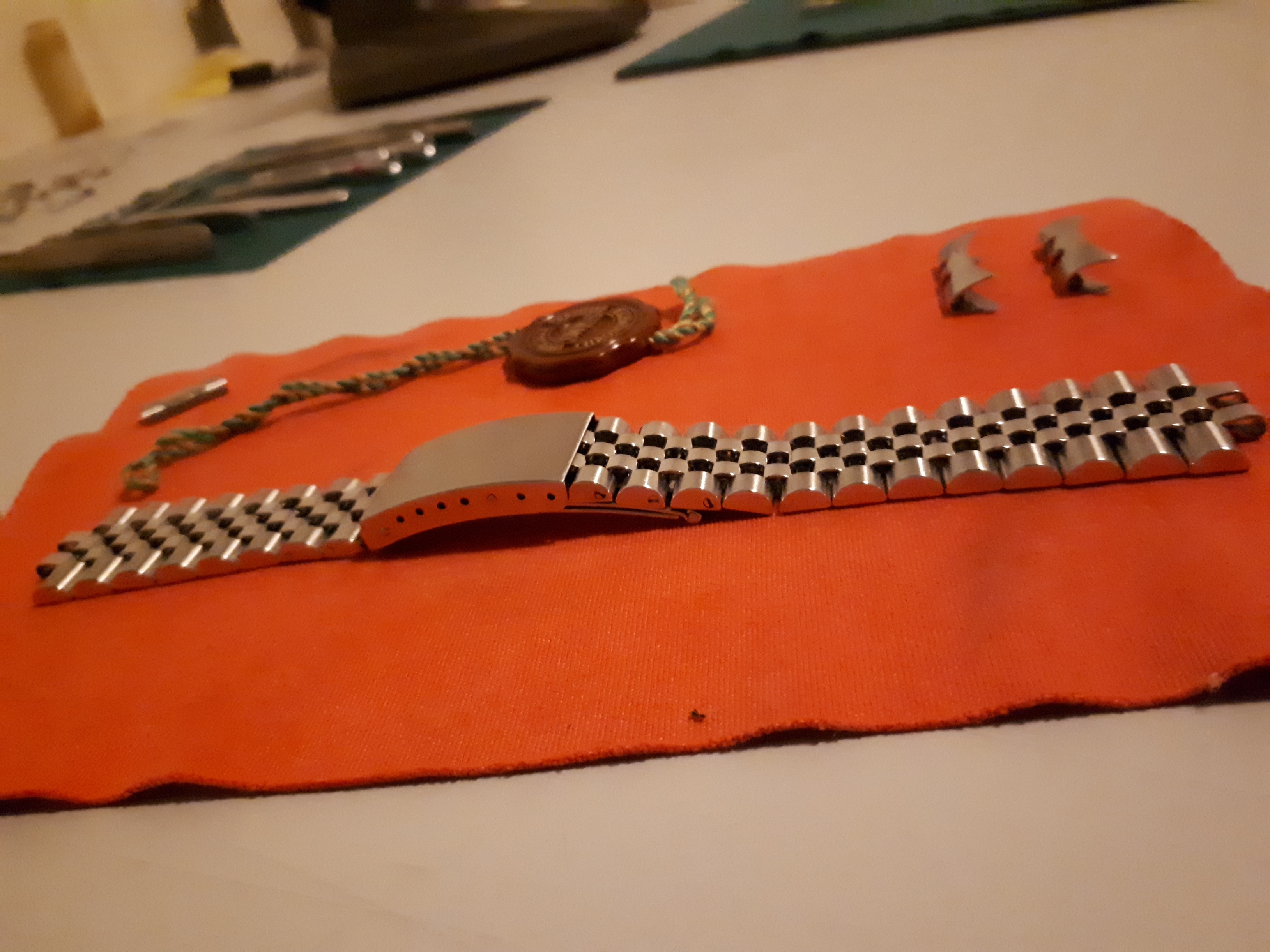

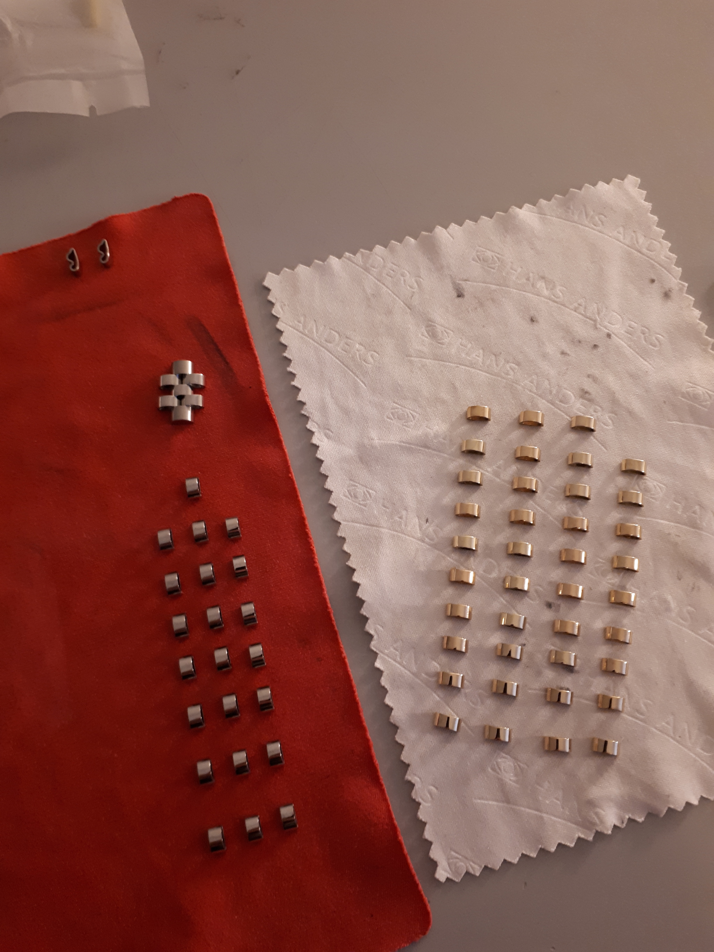

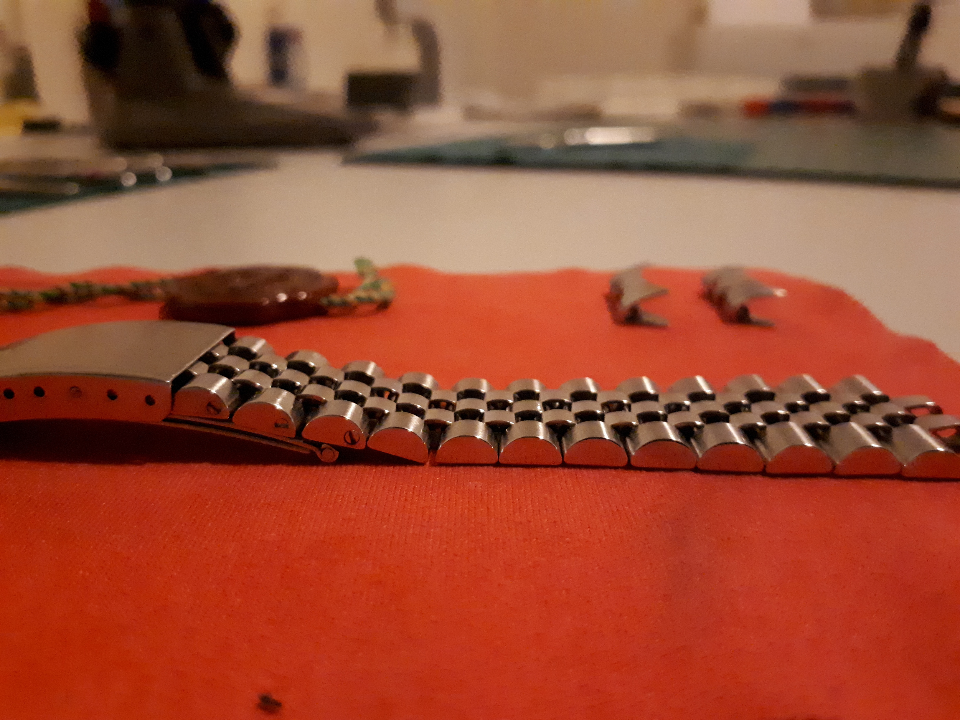

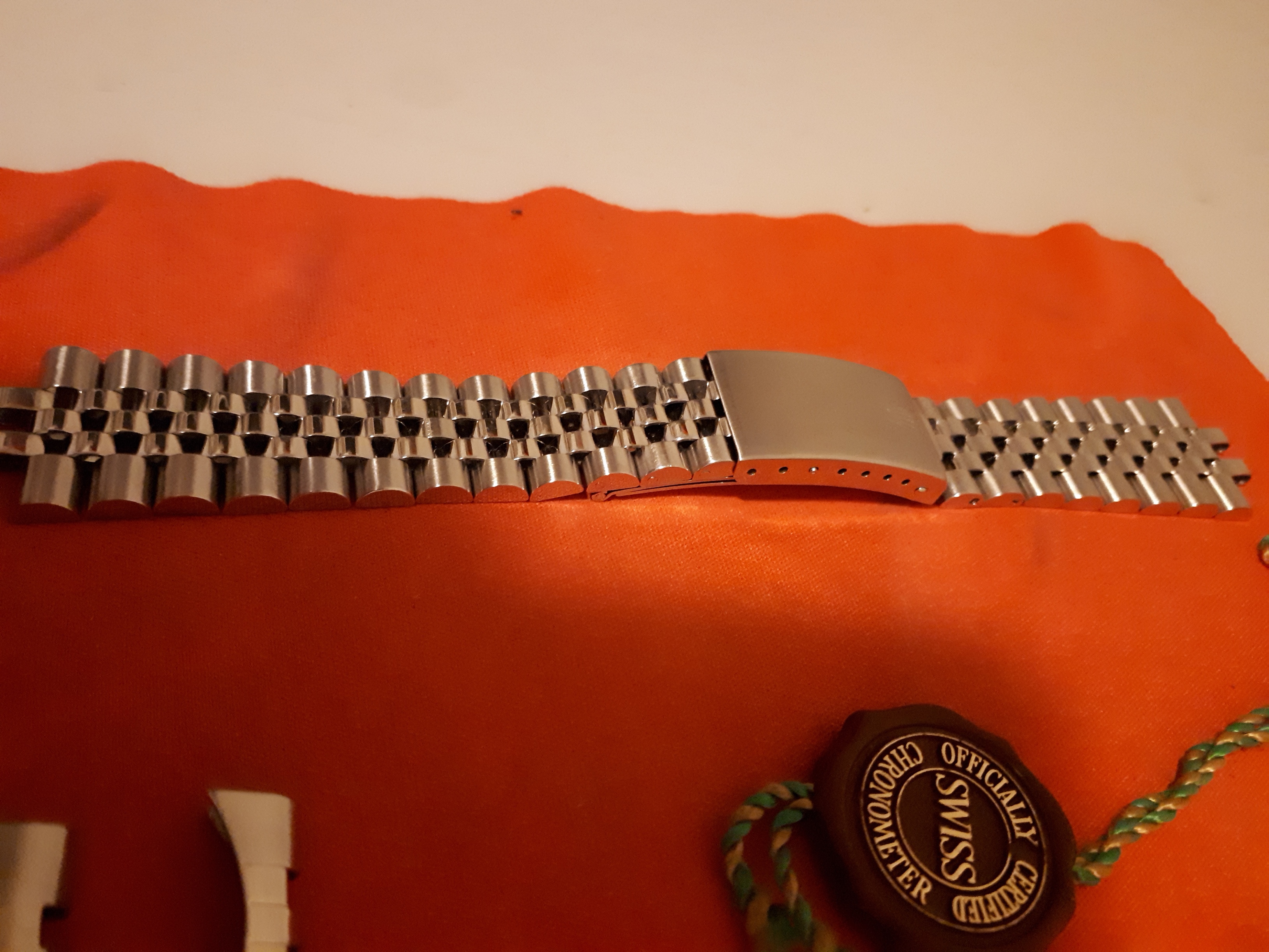

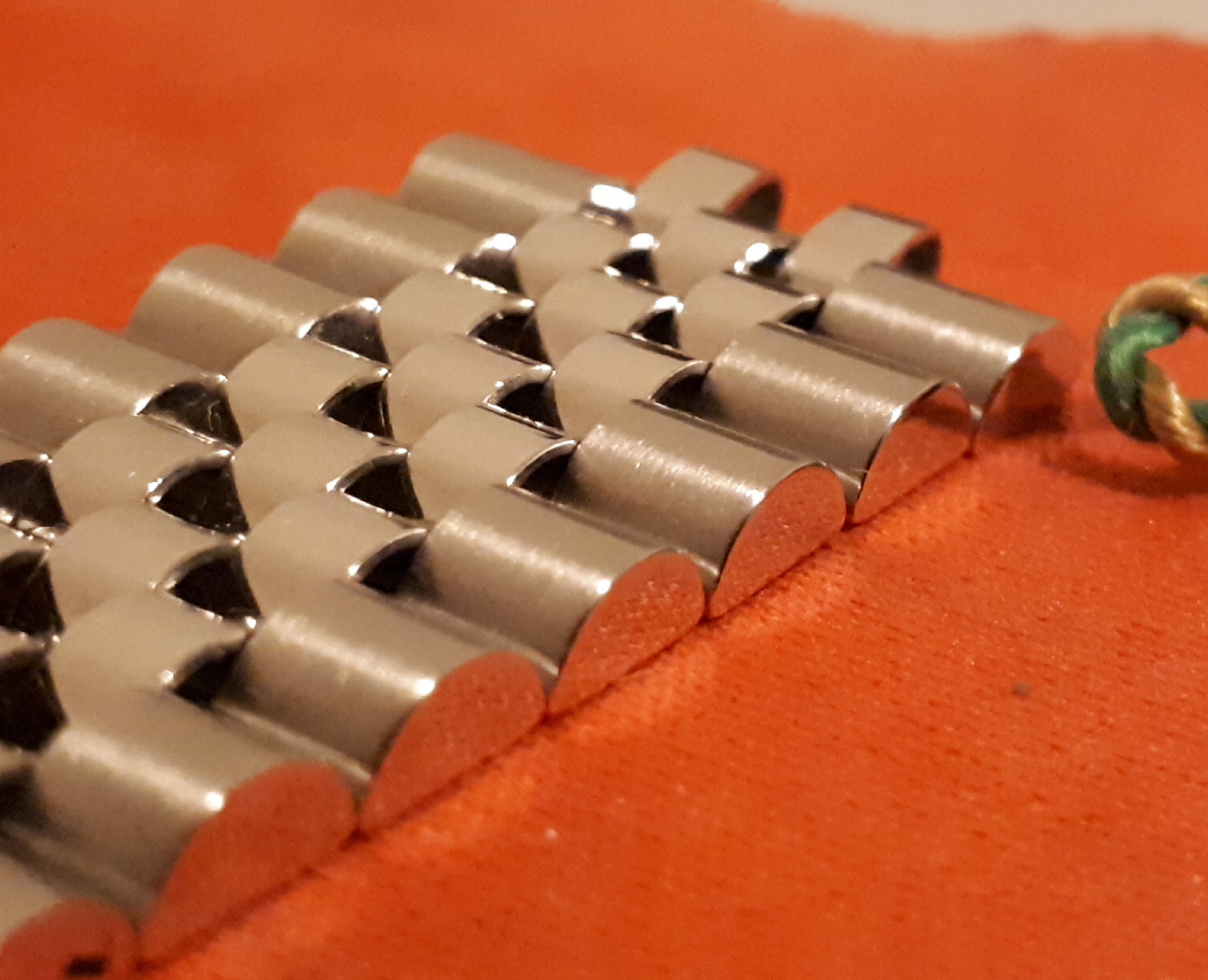

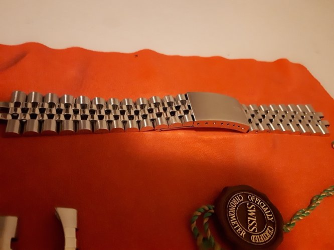

Weer een project klaar.
24 Solid links nieuw
28 Centerlinks vervangen waarvan 16 nieuw
Nieuwe schroefjes en pennenset
Clasp rebuild.
Kan er weer 20+ jaar tegenaan :muscle:
