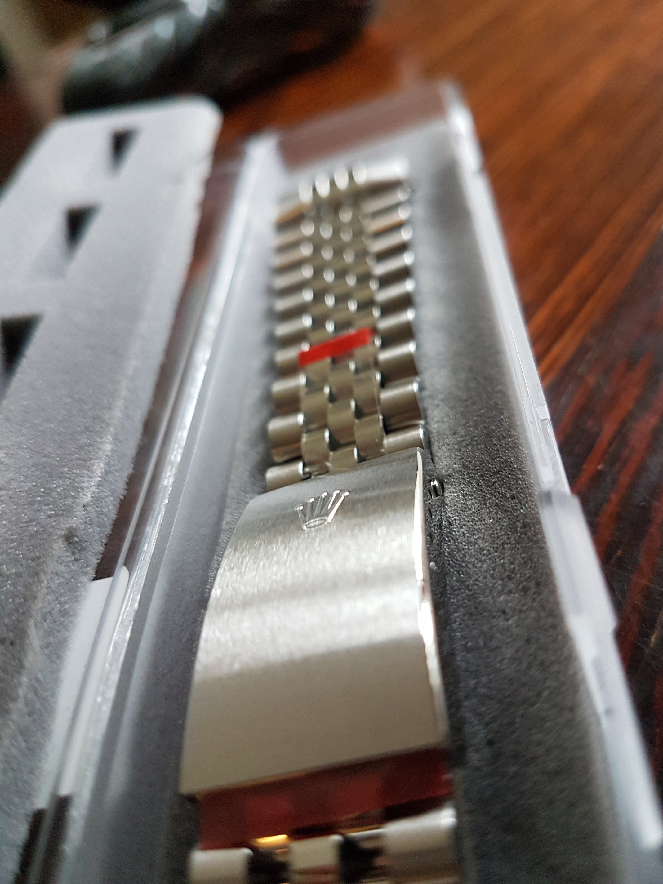

Rolex Jubilee restauratie
Nieuw project weer.
Deze band heeft 35+ jaar achter de kiezen.

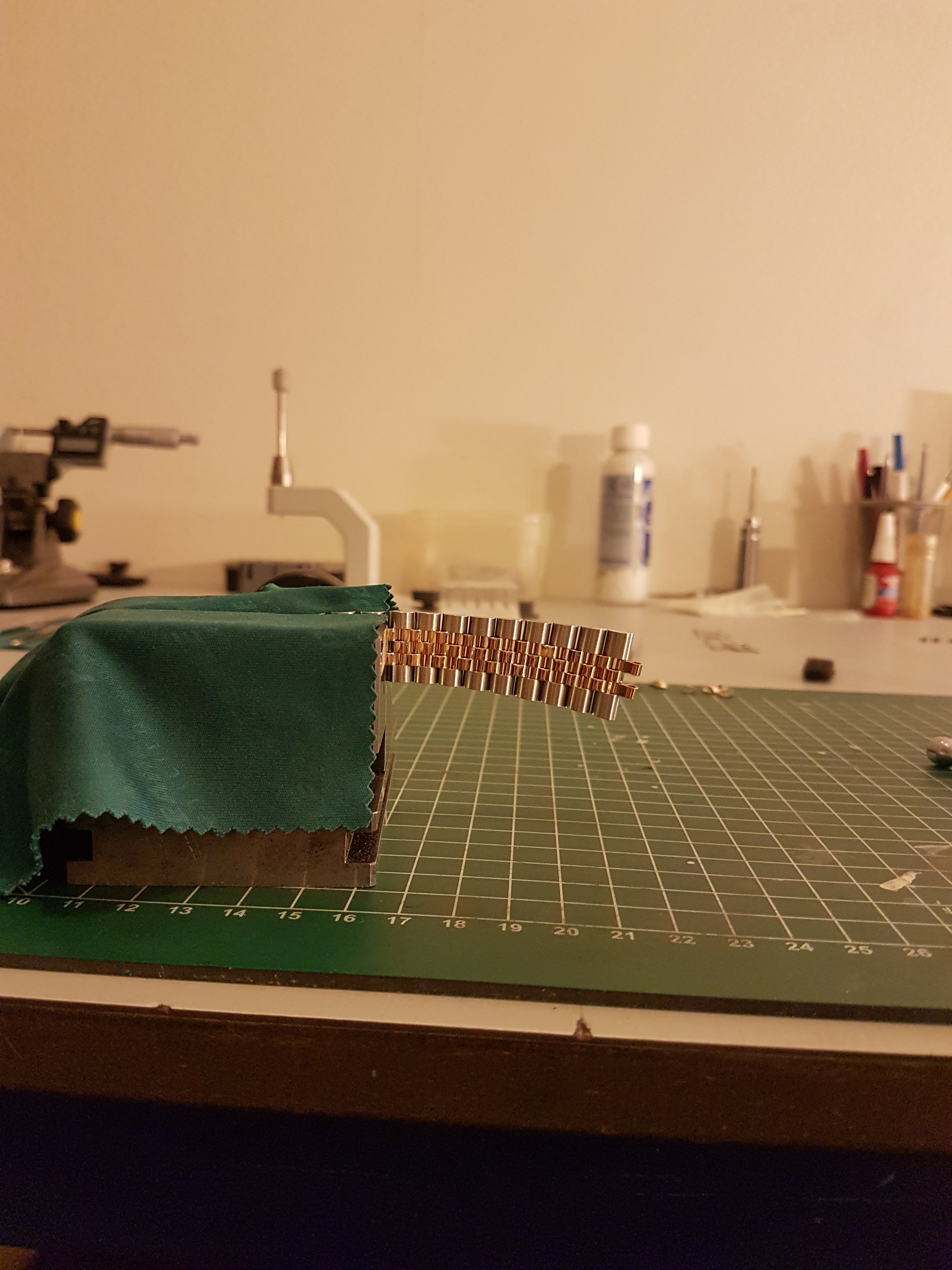

Tevens druk bezig pinnen te laten fabriceren in alle gewenste maatvoeringen (lengtes)
Wegens strenge eisen die ik stel aan de toleranties en kwaliteit , moet dit op een professionele draaibank gedaan worden.
“Banktijd” vrij zien te krijgen is niet makkelijk.

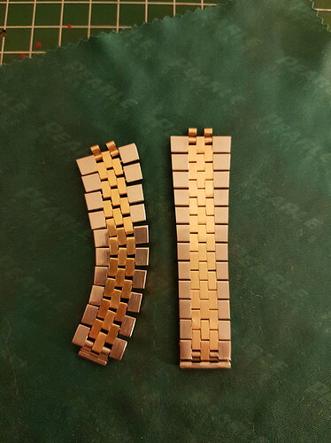

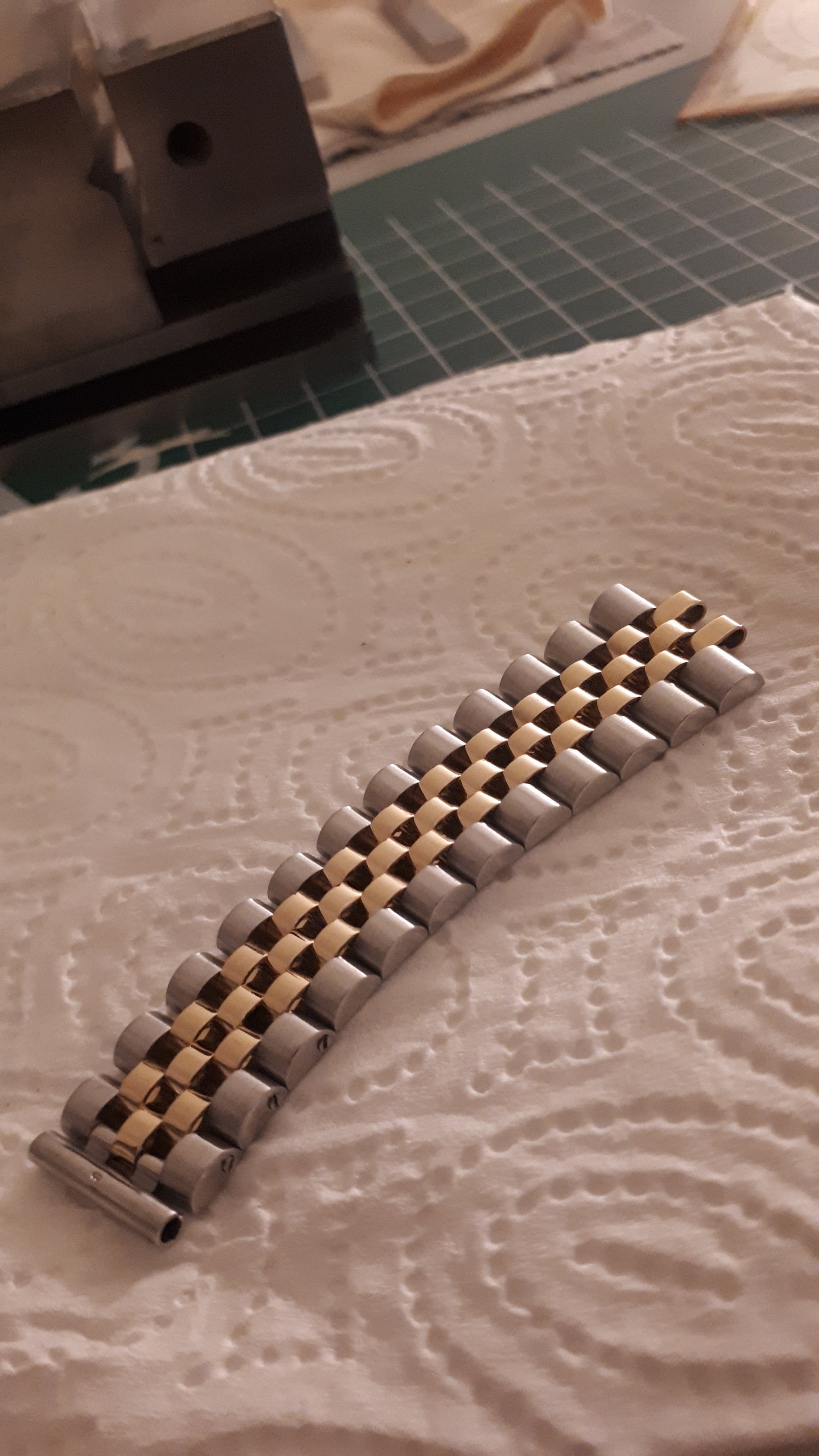

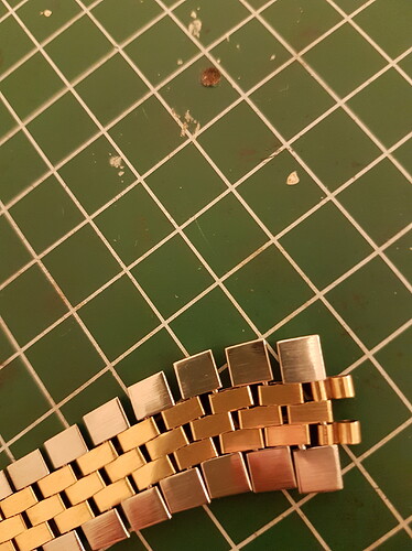

Net een eerste banddeel klaar.
Ziet er slecht uit zeg :crazy_face:
:kissing_heart:
Geweldig, wat een beetje Viagra al niet doet!
Kleine toelichting :
Bovenstaande restauratie was alleen mogelijk vanwege een nieuwe band welke compleet gedemonteerd is voor de centerlinkjes e.d
De pennen hieruit maakte 1 restauratie mogelijk.

Wat overblijft is lijkt me zo goed als waardeloos als ik het cru mag zeggen. Dus eigenlijk kan je in zo’n geval beter een nieuwe band aanschaffen.
De statement van waardeloos moet ik verduidelijken. Ik doel of het fijt dat van de banden die je hersteld de delen hergebruikt die je nu over houd. Je hebt dus altijd deze rand linkjes over, nu misschien 50 maar eind van het jaar een veelvoud.
:smile:
Even kijken of ik het snap :thinking:
De randlinkjes zijn de solide buitenste linkjes…?
Ja die ik hou ik flink veel over.
Maar zijn essentieel ook , en verre van onbruikbaar.
Pennen breken soms , ik ga niet uitboren etc d’as ellende , ik vervang ze dan gewoon.
Ook altijd een aantal met ingesleten plekken vd sluiting… vervang ik gewoon.
Een nieuwe band kost je 1100 a 1300 euro en ze zijn zeer moeilijk aan te komen.
Voor pakweg een derde van dit bedrag kan je een restauratie doen.
